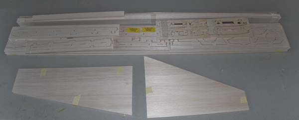

De bouwdoos is afgelopen week binnen gekomen. Eerder dan verwacht (gebeurd niet vaak). Alles was netjes verpakt en gelabeld (romp, vleugel, staartvlakken). Het hout is netjes en zorgvuldig verpakt, geen beschadigingen en van mooie goede kwaliteit. Geen flabberdeflapsie spul. Er zitten voor de vleugels, stabilo en kielvlak zowel uit populierentriplex gefreesde bouwplaten als ook schuimhelften bij om een eenvoudige en rechte bouwmethode te garanderen. De bouwplaten worden gebruikt om de ribben en liggers uit te lijnen, de schuimhelften om de beplankingen aan te brengen hetgeen later wel duidelijk zal worden.
Verder is de bouwdoos verrassend compleet! van boutjes en moertjes tot mpx stekkers voor het contact van de servos in de stabilo naar de romp en kogellinks. Er is schuimband om tussen de romp en vleugels te doen om geluid te reduceren, staartwiel, gfk landingsgestel, motorkap, tank, etc. Zelfs een stukje glasmat (50-80grams denk ik) om de motordrager te verstevigen zit er bij!
Ik heb samen met de kit ook een spinner en een motordrager voor de MVVS 35 erbij gekocht wat er ook erg netjes uitziet. Hier wat plaatjes van de goodies:

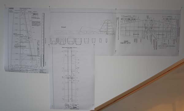

:arrow: Allereerst de tekeningen. deze zijn wel wat summier. Alleen de ailerons zijn 1 op 1 geprint (niet afgebeeld hier)

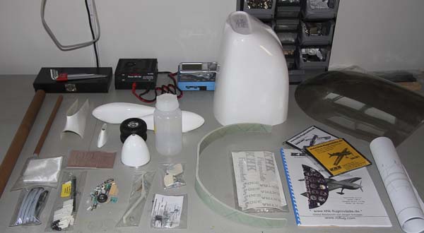

:arrow: Dan alle kleindelen incl spinner, handleiding (met een uitgeknipte kleurenfoto van het dashboard van de extra!)
full

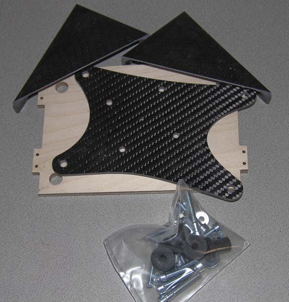

:arrow: de motordrager; beschikbaar voor alle gangbare motoren
full

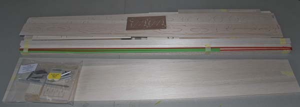

:arrow: Het hout en kleindelen voor de vleugels incl epoxy hevels
full

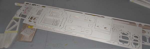

:arrow: Hout voor de romp
full

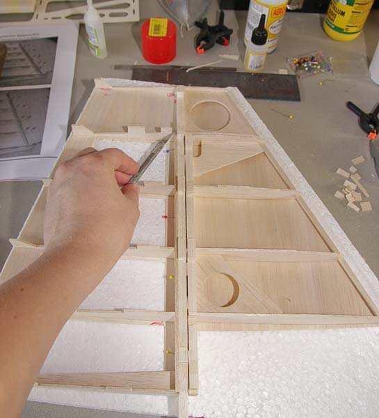

:arrow: En dan maar eens de onderdelen passen. je ziet hier meteen de toepassing van de bouwplaten. En wat betreft de passing van de onderdelen: die is zeer nauwkeurig. Alles past precies.
full

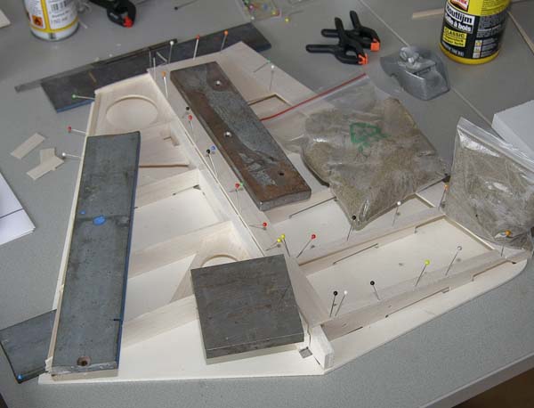

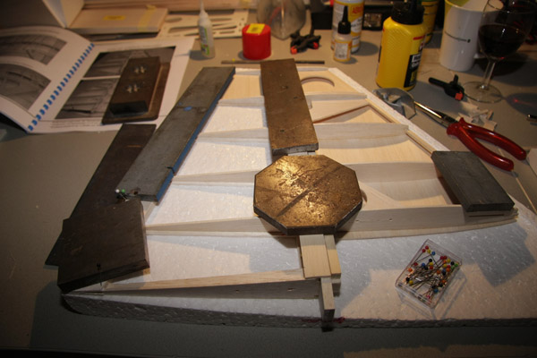

:arrow: Na mezelf overtuigt te hebben dat alles zit zoals het moet zitten, heb ik de boel vast gelijmd en gefixeerd met gewichten zodat alles netjes vlak ligt.
full

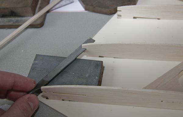

:arrow: En als het geheel droog is, de passing in de ribben voor de neuslijst vijlen voor een betere passing
full

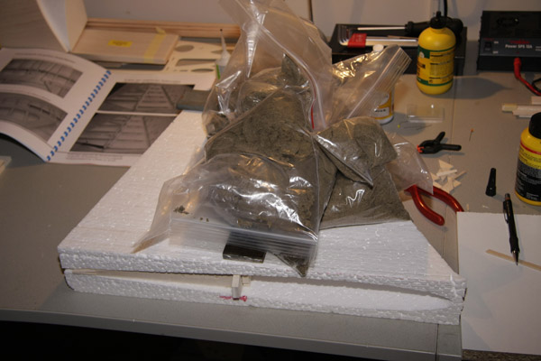

:arrow: Nadat de beplanking aangebracht is, is één zijde van het kielvlak klaar en kan hij worden omgedraaid. Het piepschuim wordt dan gebruikt om het kielvlak in te leggen.
full

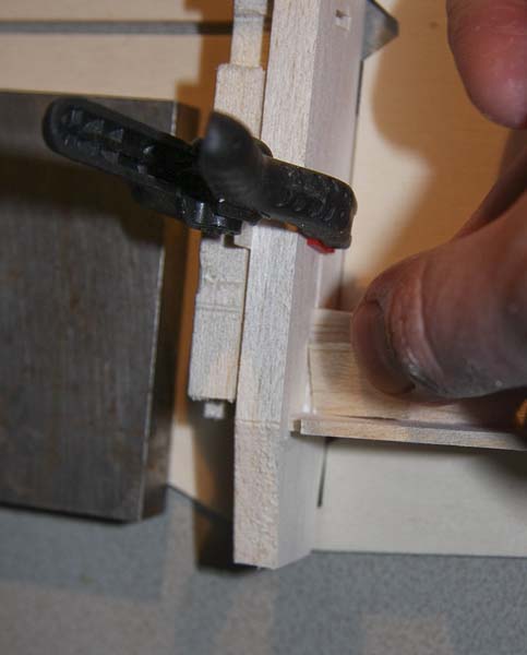

:arrow: Dan is het tijd om alle 'rib-tabs' te verwijderen. Hier is het belangrijk (tipje) om altijd van 'hooggelegen' naar 'laaggelegen' te snijden. Als je dat niet doet loop je de kans dat de rib langs de nerf opensplijt en dus je rib een deuk krijgt/schade op loopt.
full

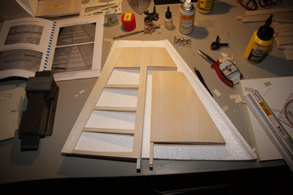

:arrow: nadat de ribbing er op gezet was kon de beplanking op het kielvlak gelijmd worden. En hier heb ik dus gebruik gemaakt van de piepschuim mallen.
full
full

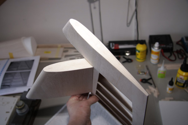

:arrow: dan de scharnierlijsten in vorm schaven en schuren en dan heb je een redelijke uitslag (rond de 50 graden als het goed is). Hiermee is de bouw van het kielvlak en richtingsroer voorlopig af.
full

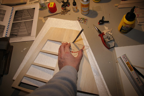

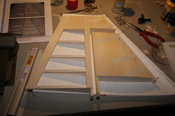

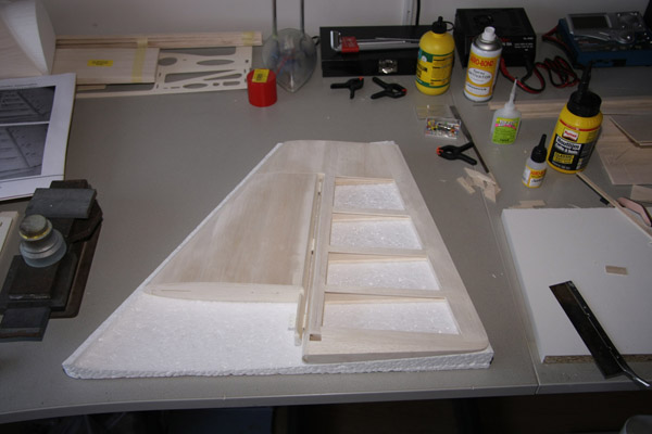

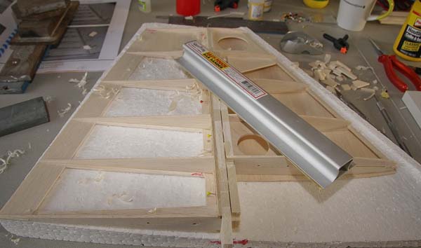

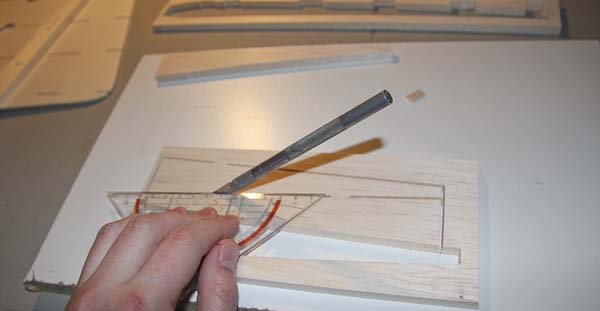

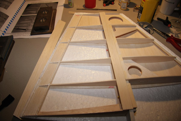

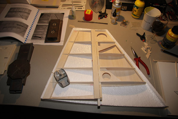

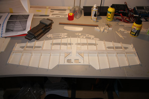

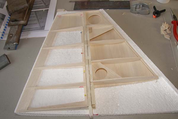

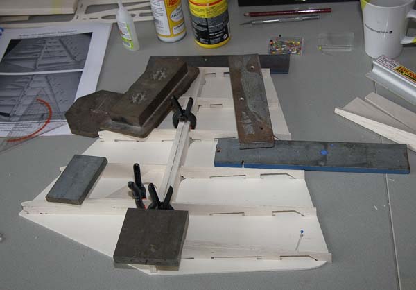

:arrow: meteen een klein begin gemaakt aan het stabilo. Deze is behoorlijk wat complexer dan het kielvlak. Voornamelijk door de verbindingsbuis, antirotatie pin, en 'vergrendelingsmethode' (om losraken/afschuiven van een stabilohelft tegen te gaan). Daarnaast zijn de servos (midi) in het stabilo ingebouwd. Hier een plaatje van waar de ribben even droog geplaast zijn om te kijken hoe eea in elkaar valt.
full
