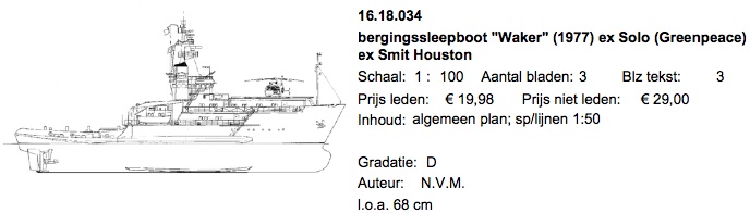

Vermoedde ik ook al. Hier de NVM tekening, is dat ook op te zien:
full
Dit is de "Waker" uitvoering, misschien toch een investering doen?
