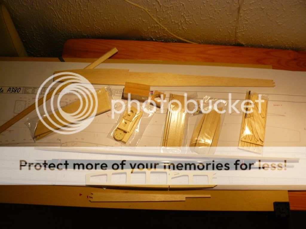

De inhoud ziet er goed uit, alles is netjes verpakt.

Inhoud

Mag ik eens iets vragen, zijn die delen dan al voorgesneden of moet ge dat zelf doen?
Volgens mij zijn de 2 plastic zakjes rechts van het midden de ribben.

Indd in de 2 zakjes zitten de ribben!

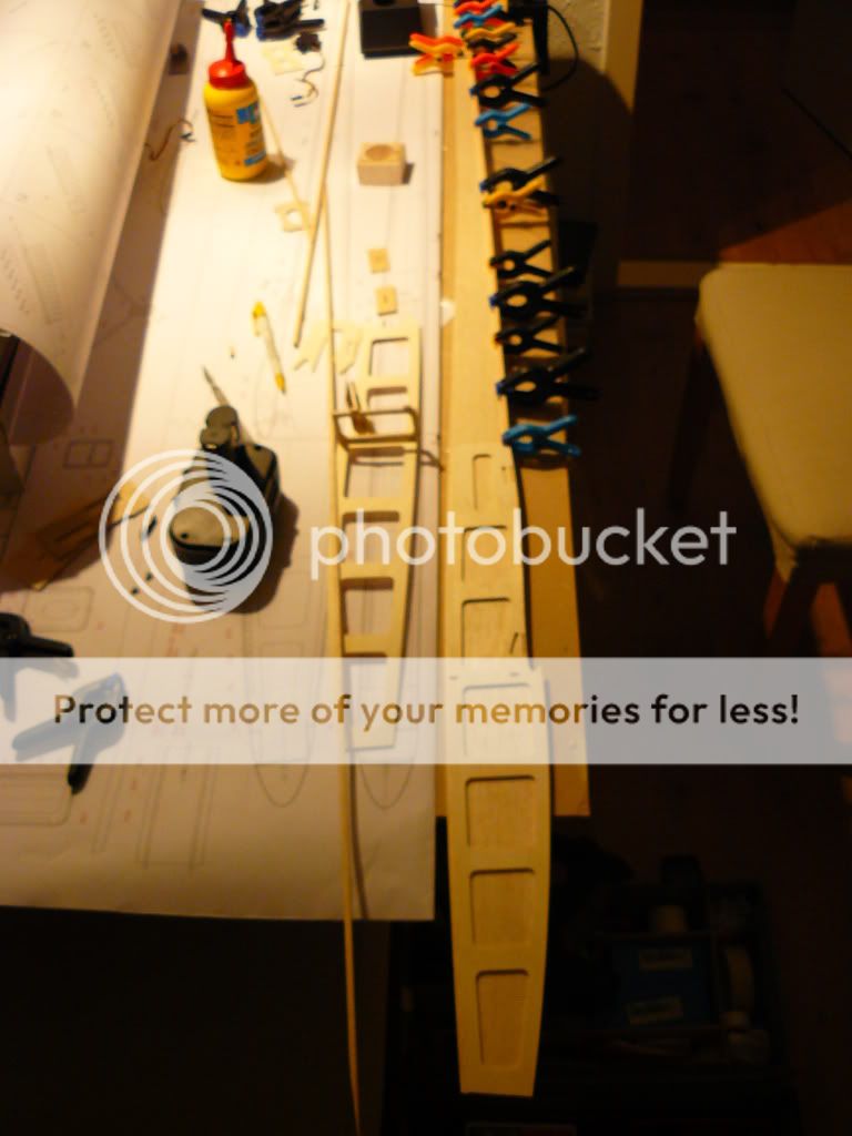

Alles past perfect in elkaar, heb net alleen een iets groter servo plankje moeten maken omdat de bijgeleverde te klein is voor mijn servo's

Het is een perfecte kit voor de beetje gevorderde (denk ik)
Maar het bouwt wel strak en mooi.
Ik ga de romp met G4 en glasmat doen, krijg je en super sterk en (al hij een kleurtje heeft) mooi resultaat!
