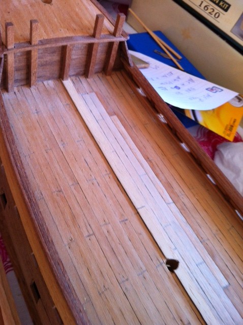

Eerst de koningsplank. Die is jammer genoeg even breed als de andere dekplanken maar wel beduidend dikker. Ik had geen bredere plank die ook dikker was, dan maar zo dus.
Al bij al valt het best mee vind ik, ondanks ze niet breder is valt ze op het dek wel duidelijk op als zijnde een functioneel heel andere plank.
Dan heb ik de vierplanksmethode toegepast, ben nu over de helft van het dek.
Hier de koningsplank:

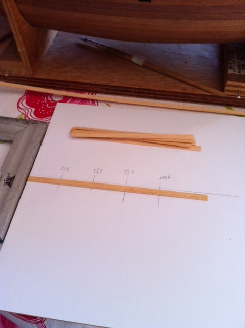

Dekplankjes snijden op 150,300, 450 en 600 (waarbij 600 bij mij ongeveer 7.20 meter is of 111,5 mm):
Ongeveer halfweg:

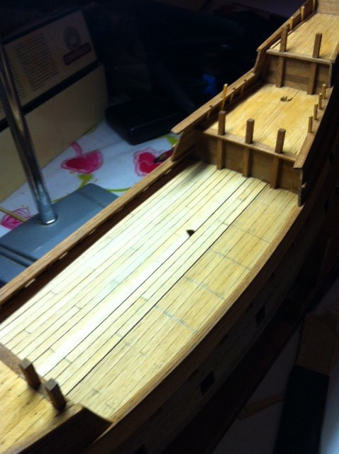

dek af maar nog niet gelakt:
van voor naar achter:let op het kleurverschil. Is in werkelijkheid wel minder dan op de foto

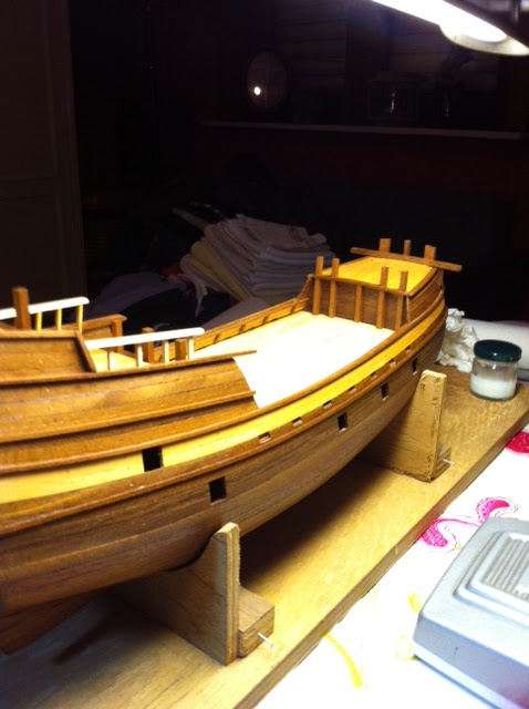

zicht van stuurboordzijde na het lakken, let op de leuninkjes achteraan:
zicht op het achterschip na het lakken:

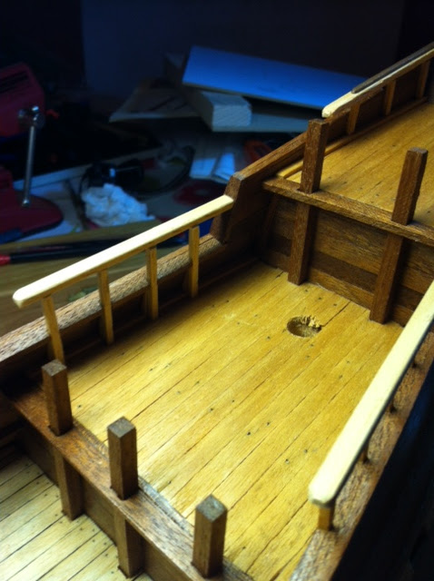

detail van de leuningen achteraan:
Voila, morgen met een beetje geluk nog een duwtje doen, ben al blij dat het hout nu tenminste beschermd is tegen UV en andere kwalijke invloeden.
