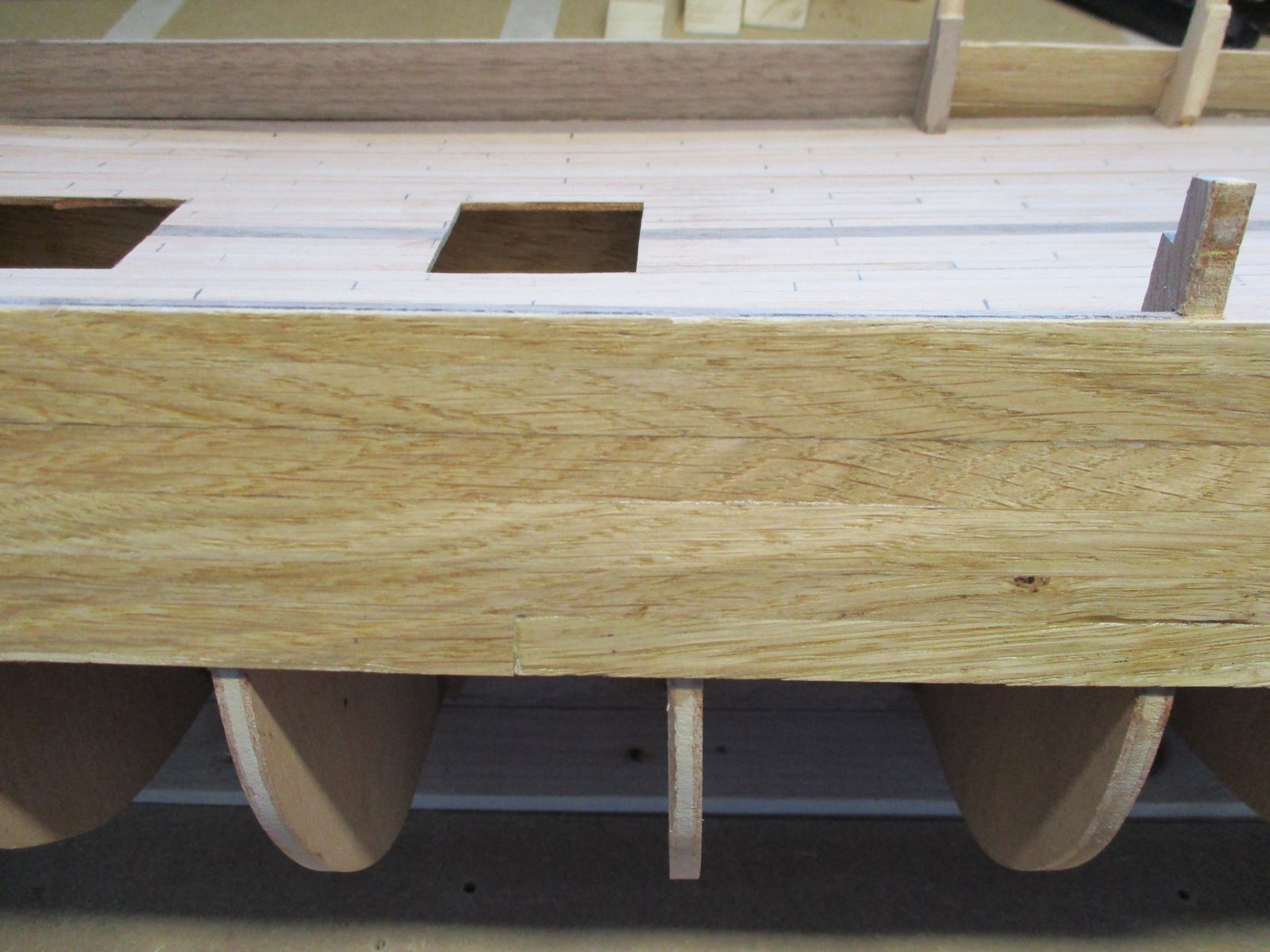

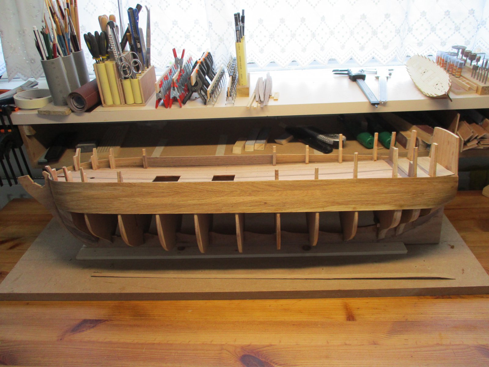

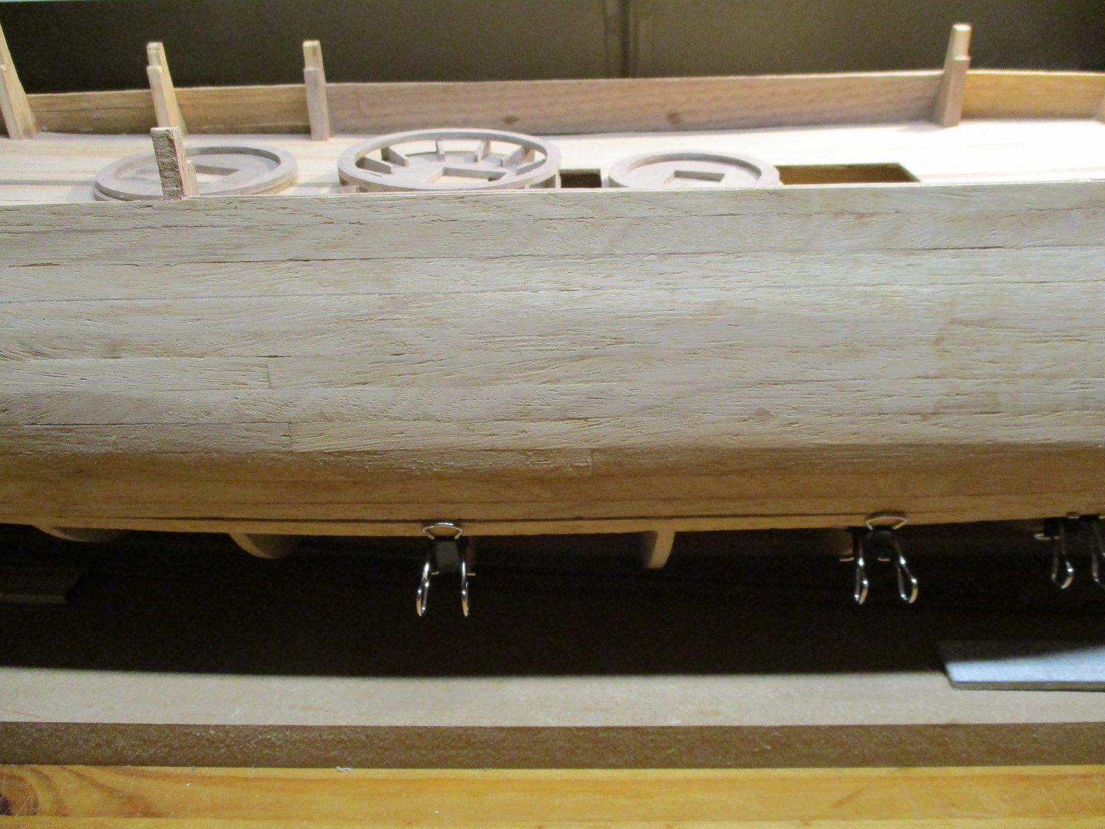

Wat latjes voor de romp gezaagd
Dek geplaatst en een begin met het beplanken van de romp
Is lastig maar het gaat aardig Heb gekozen voor eiken maar het heeft wel de neiging om te splinteren

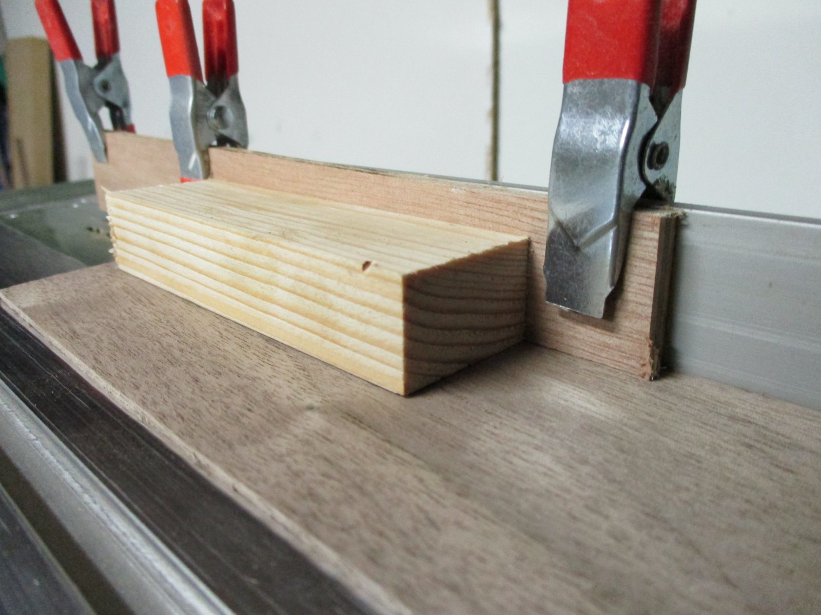

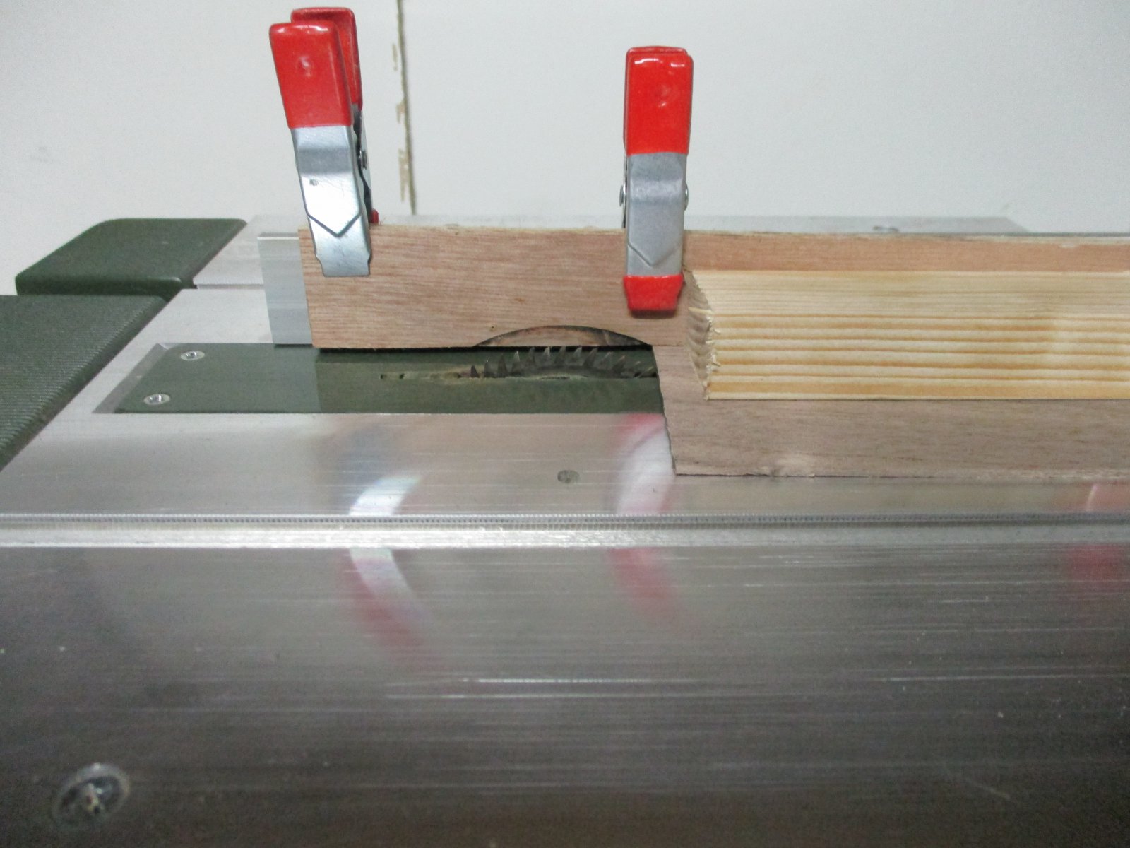

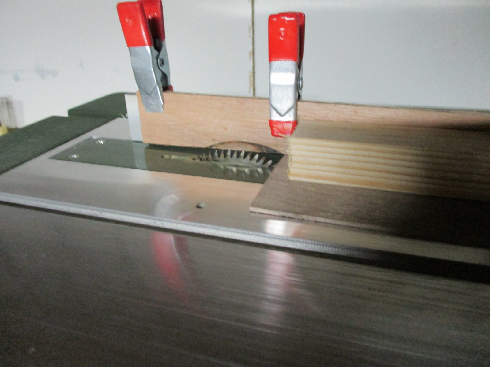

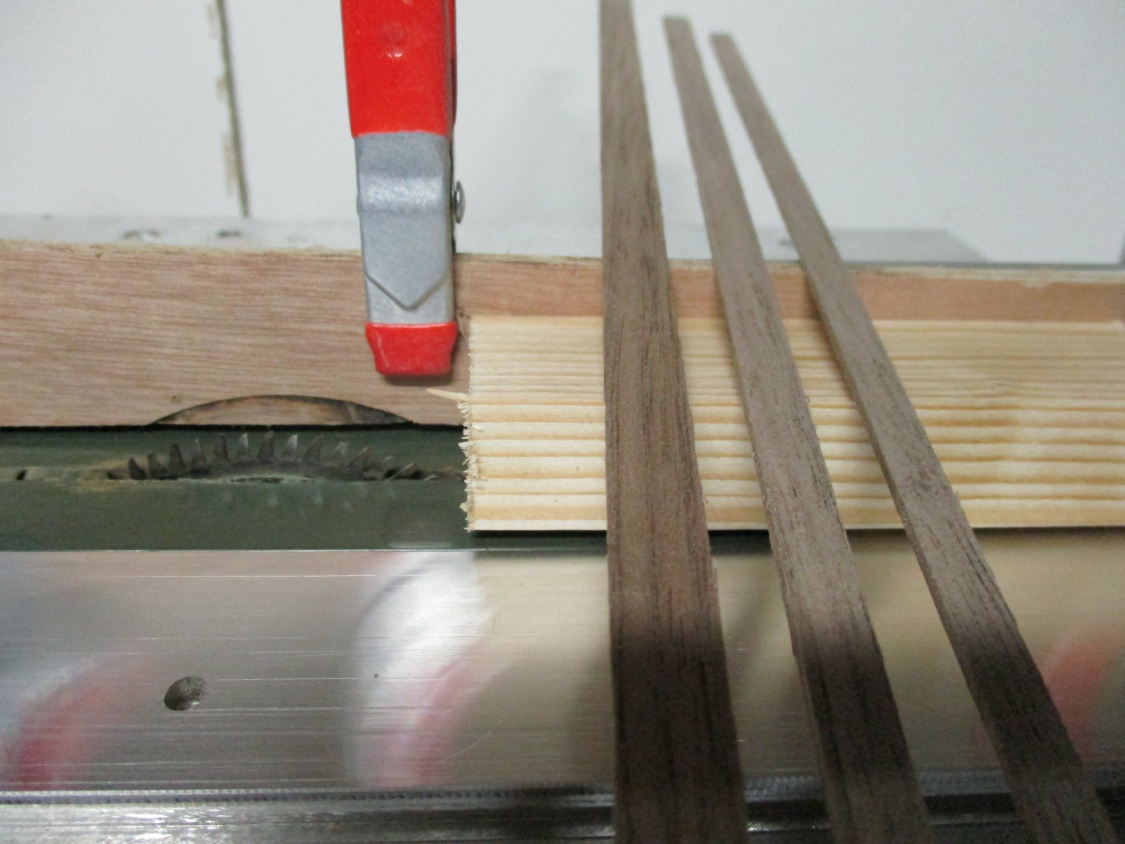

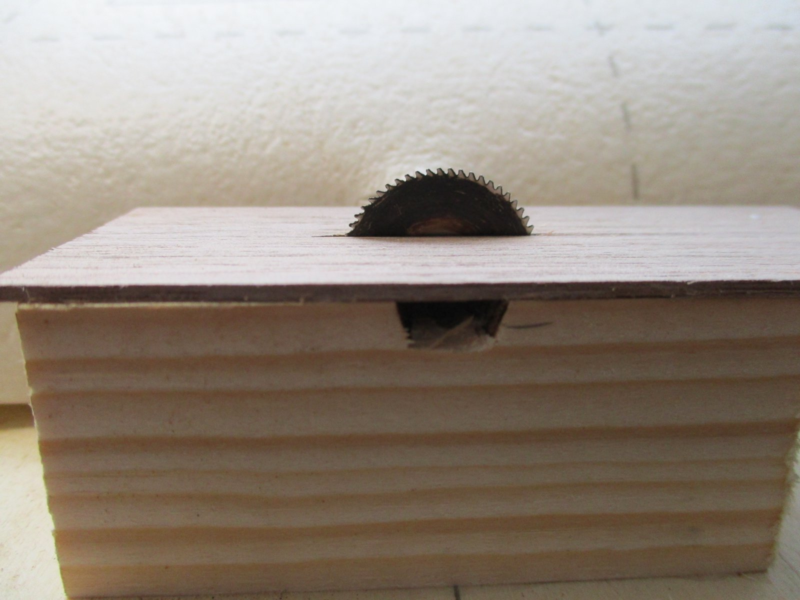

Het is in principe heel simpel een paar stukjes hout en een paar klemmetjes
Ben nog bezig om het te verbeteren ,verstelbaar te maken en wat veiliger
Noten kan ik gemakkelijk zagen met 80 tanden

Kijk die beklemde plank vind ik nou een tip waar ikzelf nog niet aan gedacht had. Ik heb te weinig ervaring met zo'n zaag en op internet kom je alleen 100 x hetzelfde zelfgemaakte tooltje tegen. Dit soort tips zijn goud waard. Top bedankt Peter.:)

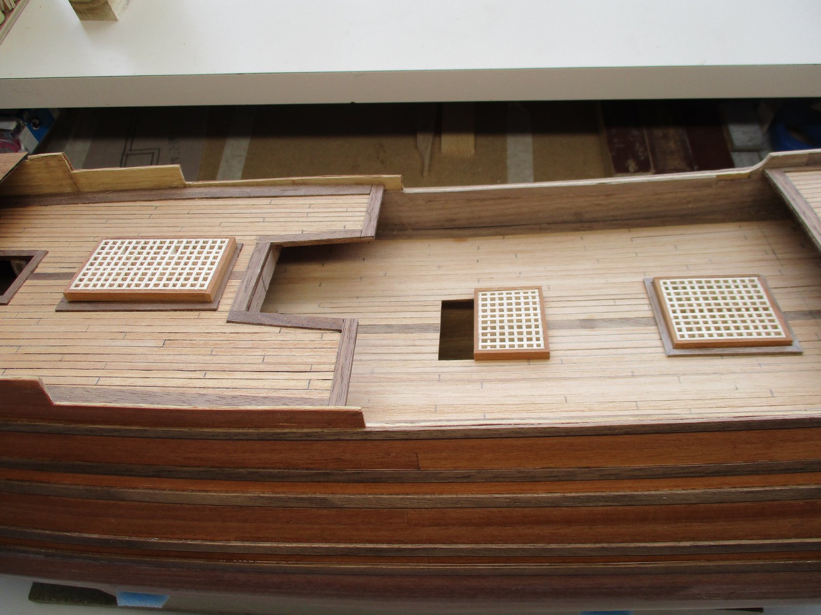

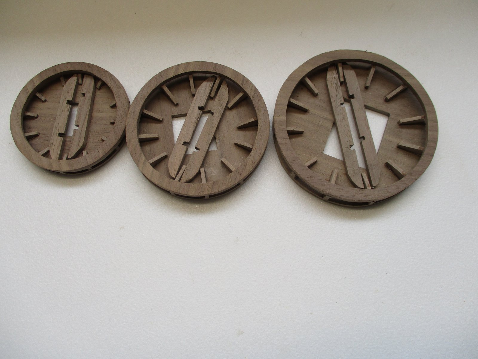

Niet veel gedaan behalve een boel uitzoeken
Wat 2.5 notentriplex gemaakt voor de marsen (hout uit de doos was niet bruikbaar) enigste bruikbare waren de spanten en de kiel :koud:
Beplanking van 9mm naar 6.5 mm gebracht kwam beter uit

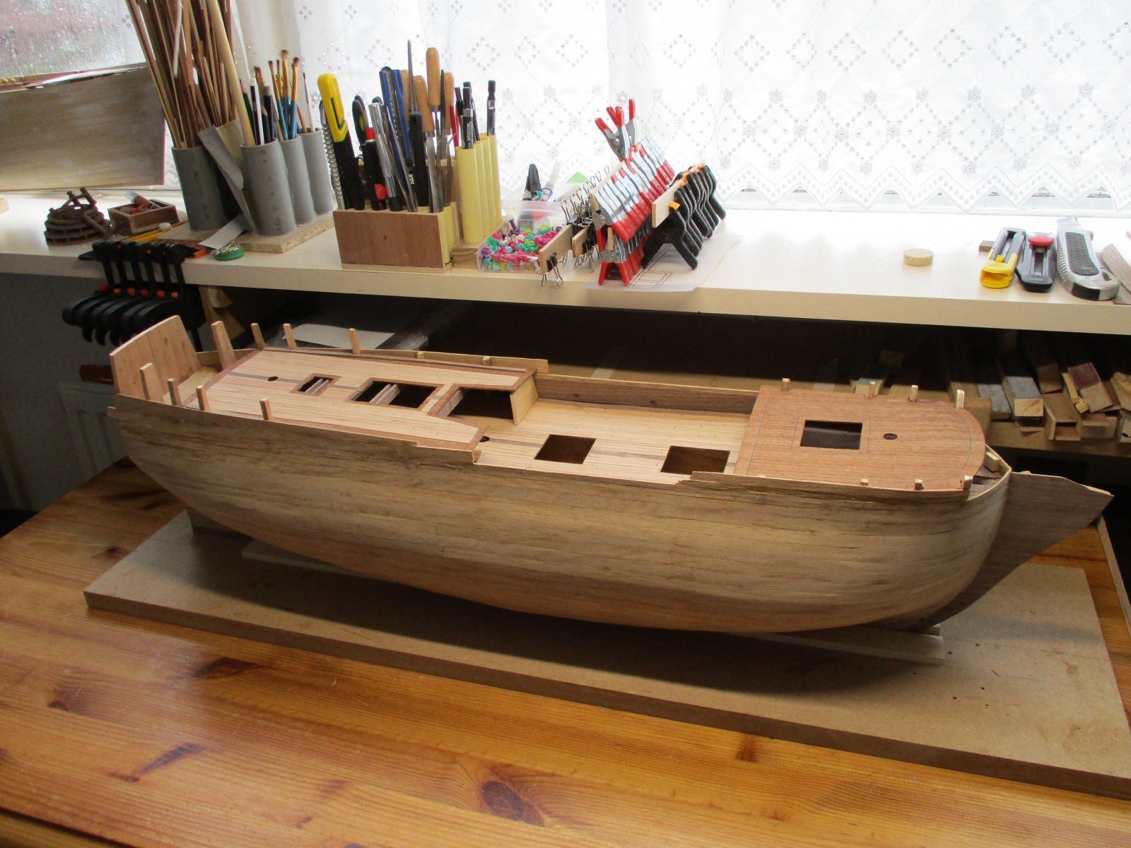

Kleine update
niet veel gedaan laatste tijd nog steeds bezig met het beplanken
Ben er niet echt tevreden mee (eiken wat ik heb is lastig om te verwerken)
Denk er over om een tweede laag aan te brengen noten of mahonie

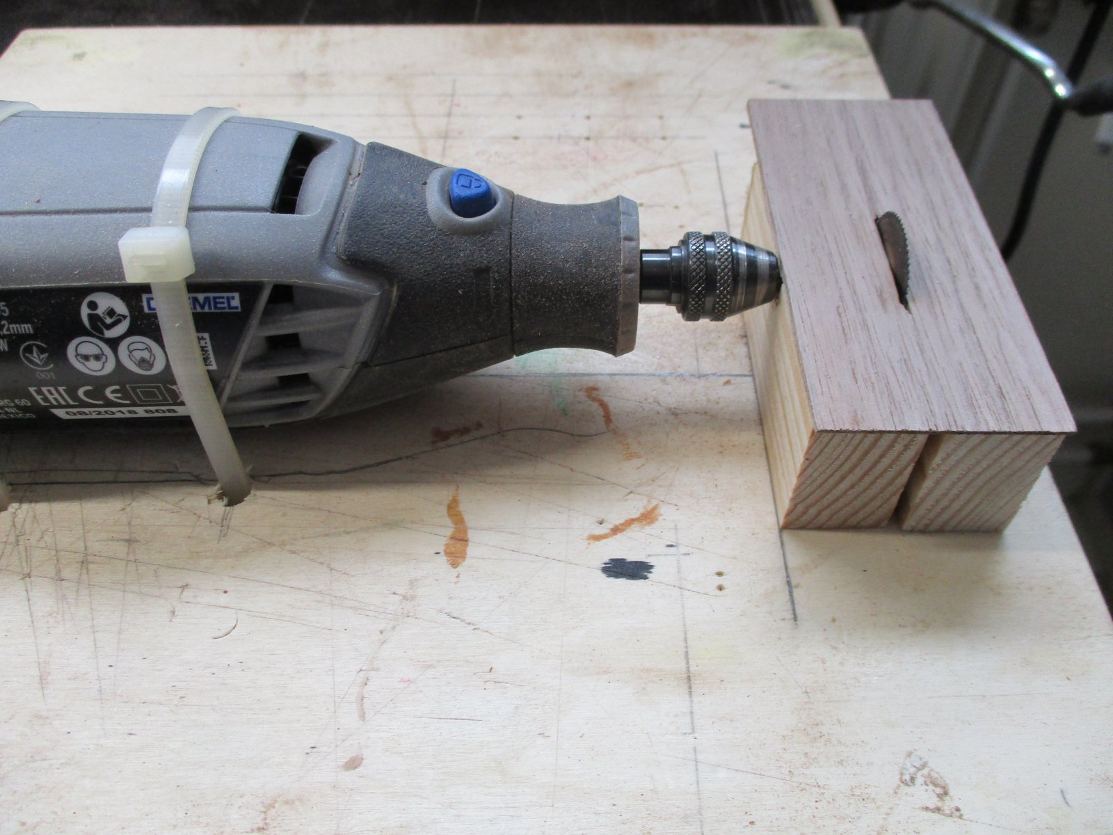

Ondertussen nog een mini zaag gemaakt ;)

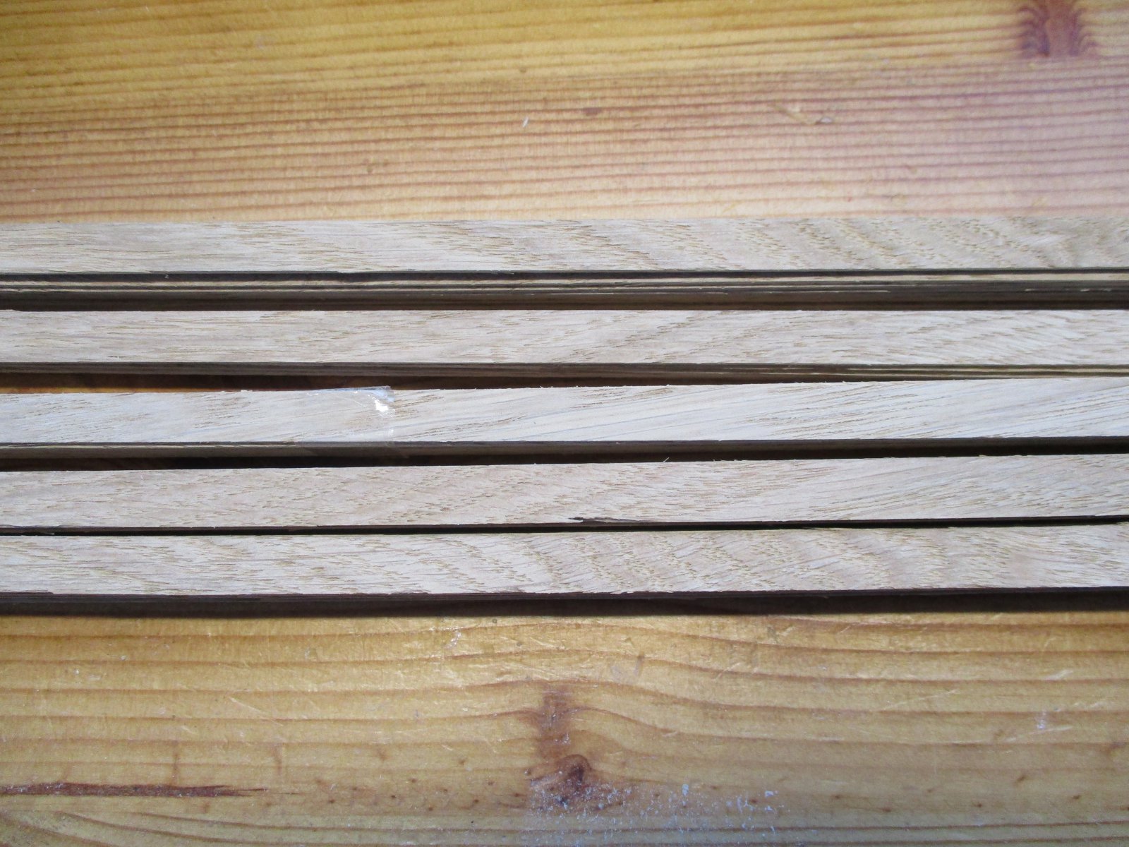

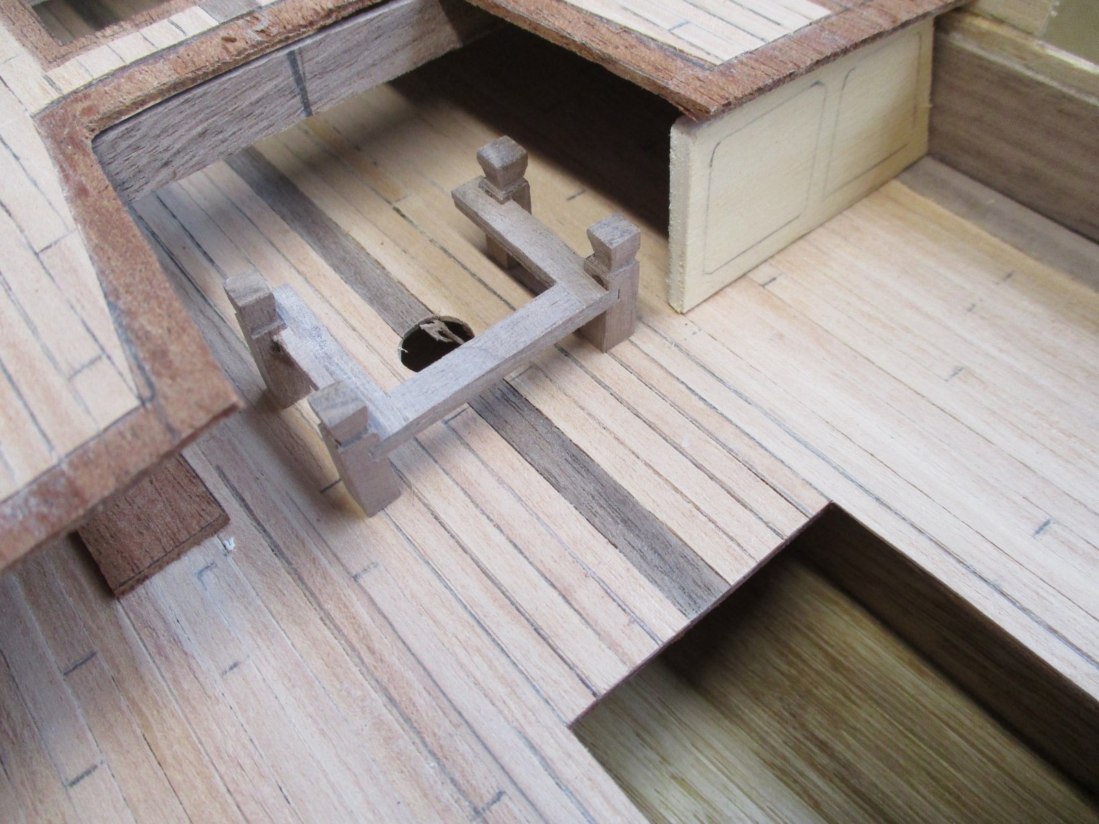

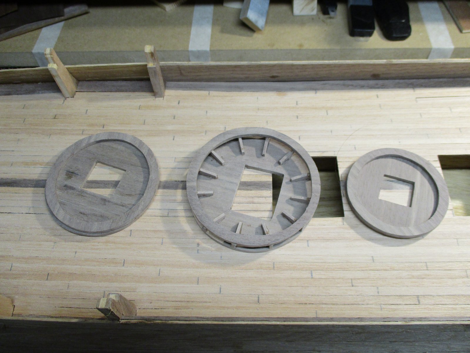

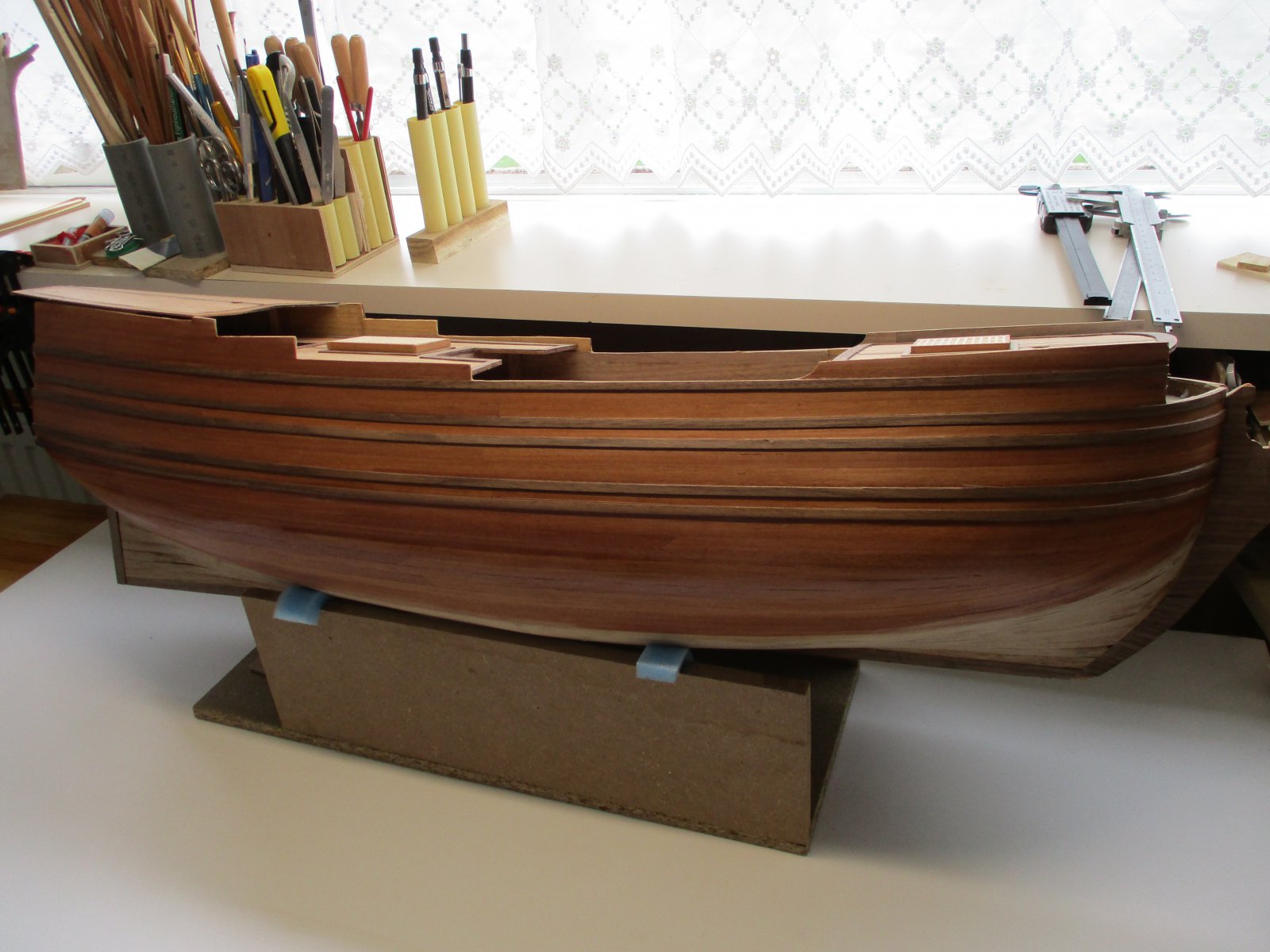

Kleine update

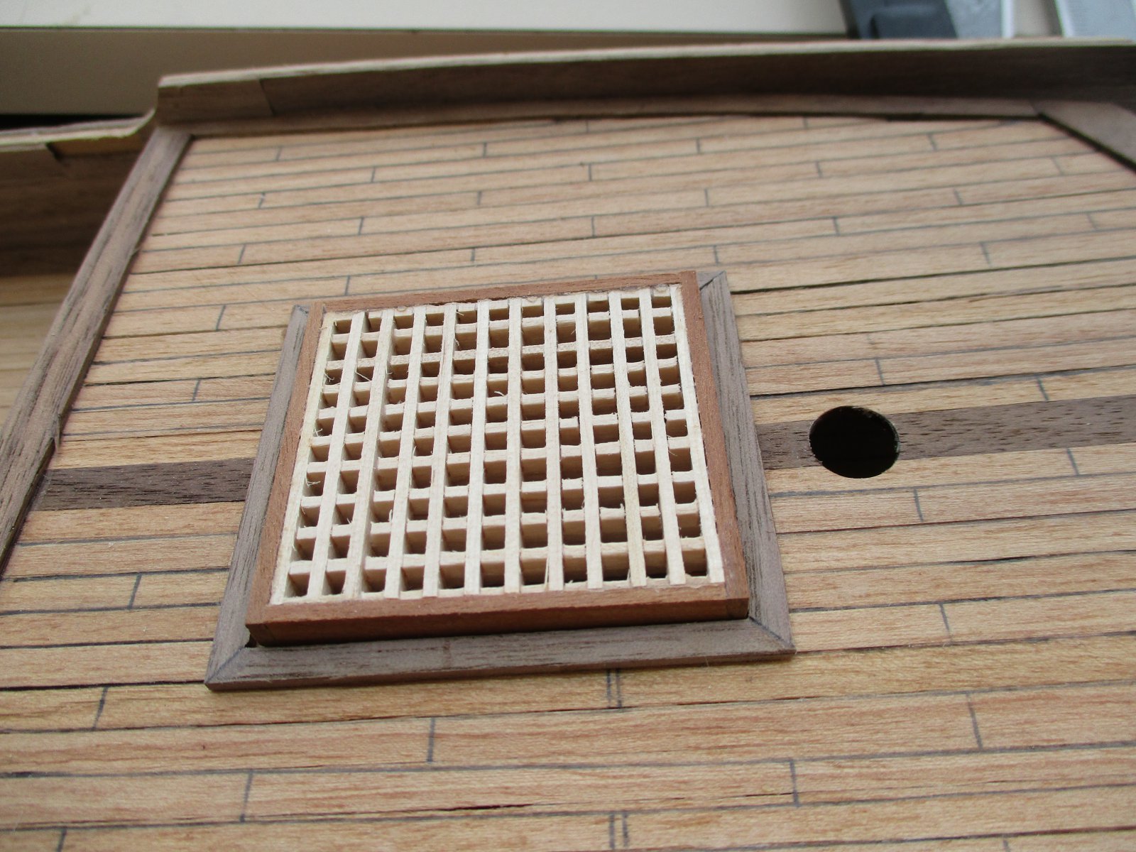

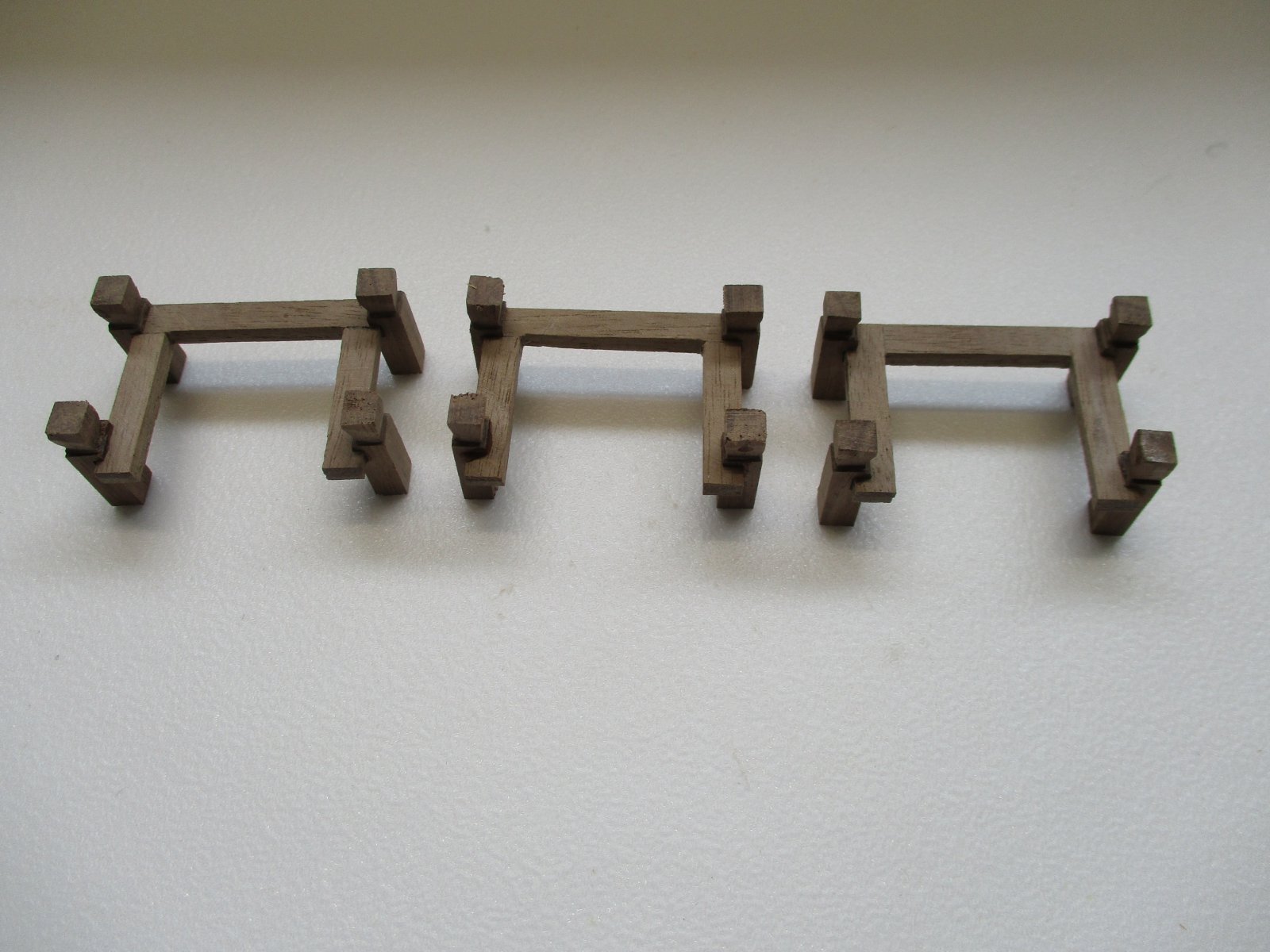

Wat marsen en roosters en nagelbanken gemaakt
Ben nu bezig met de beplanking het eiken was niet naar mijn zin
Had nog wat latjes liggen,te kort om in een keer te beplanken dus maar in delen
