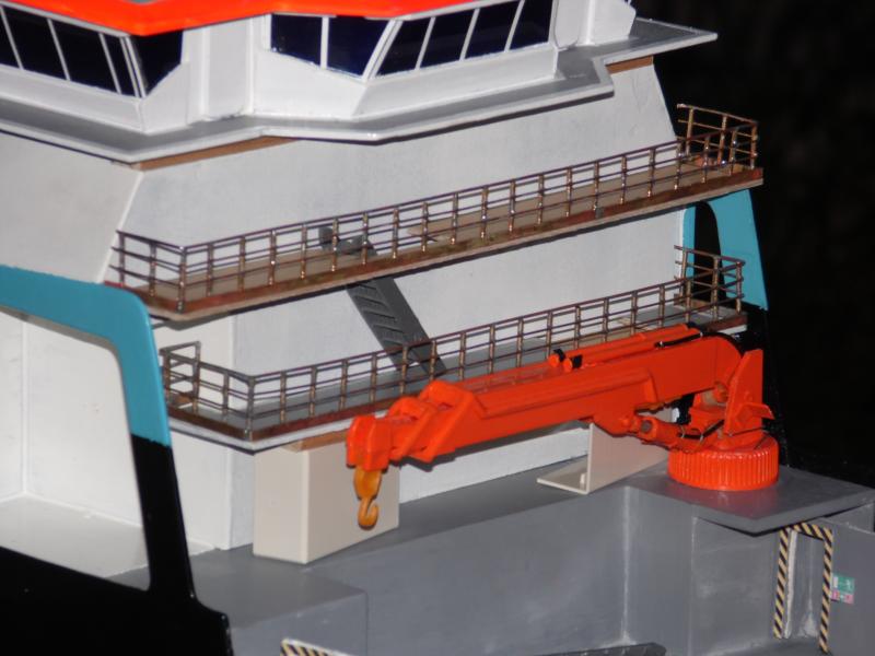

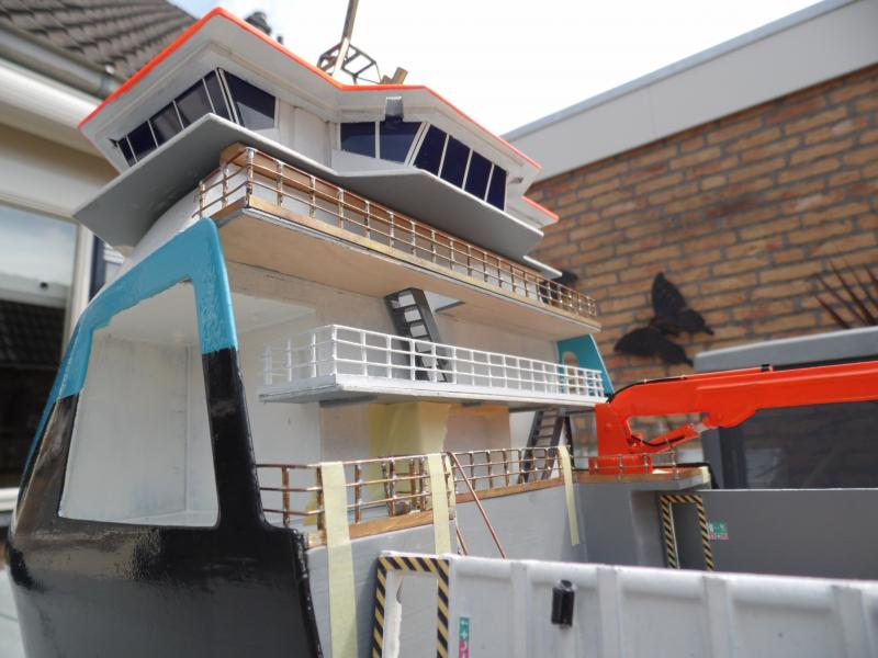

Vandaag weer verder gegaan met het bouwen van de relingen. Inmiddels ben ik aangekomen aan de reling van het 2e dek. Dit dek bestaat uit diverse hoeken waar ook de relingen naar gevormt worden. Het gedeelte bij de kraan heb ik wat lager uitgevoerd. Reden hiervoor is dat de kraan dan kan draaien over de reling heen.
De reling van het 3e dek staat inmiddels in de lak. De onderzijde van de dekdeel heb ik voorzien van verstevigingsprofielen. Met deze profielen hoop ik wat meer steun te hebben wanneer ik dek 3 en 4 uiteindelijk ga verlijmen tegen de wand.

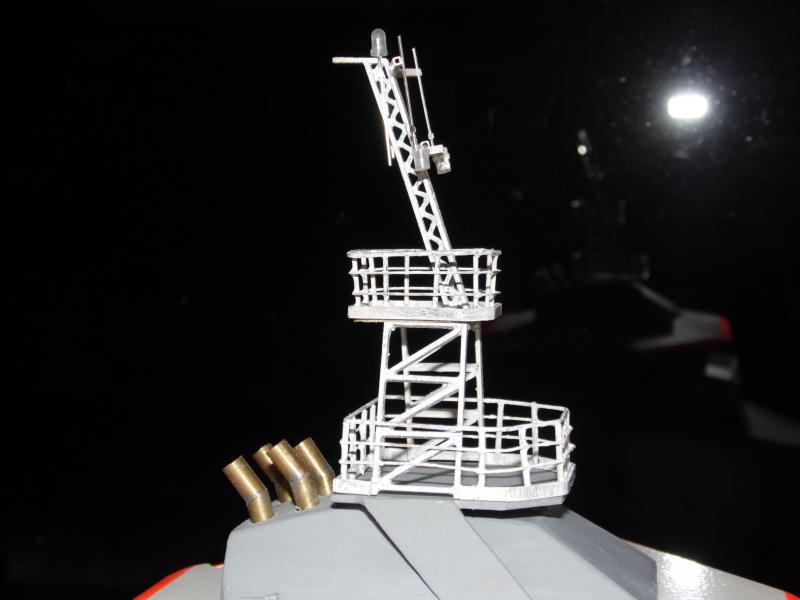

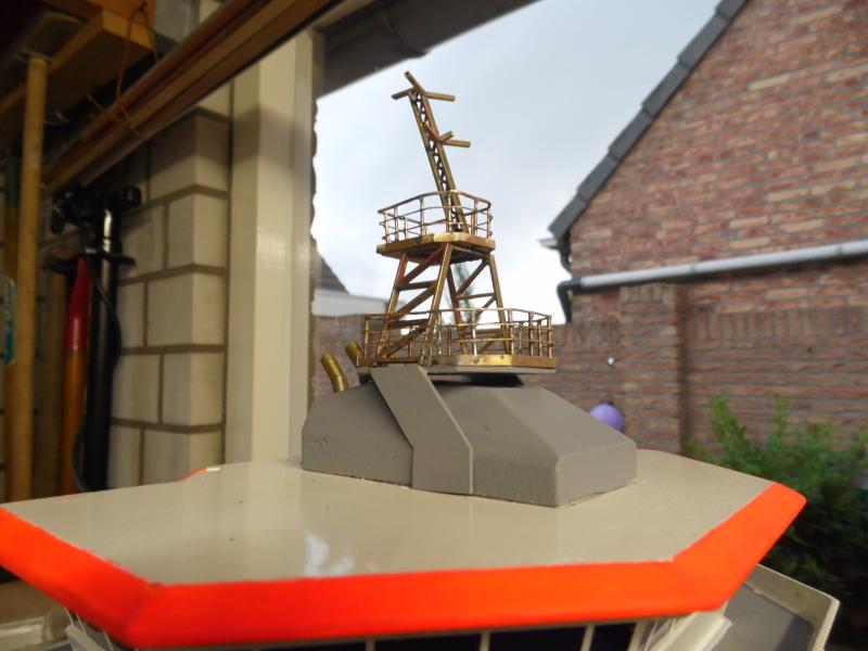

Afgelopen weekend heb ik me bezig gehouden met het bouwen van de radar/ lichttoren. Ik heb me al enige tijd rot gezocht naar de juiste benaming in het schippersjargon maar ben er nog niet achter. Als iemand me het antwoord kan geven, heel graag.
Het geheel bestaat uit messing en heb me aardig beziggehouden de kleine deeltjes tot een geheel in elkaar te solderen. E.e.a natuurlijk nog af te werken voordat het in de grondlak en kleur wordt geverfd.
Met een eerder gemaakte proef heb ik ontdekt dat door de messing delen te behandelen met hamerslagverf de zuren uit het materiaal worden onttrokken, waardoor het materiaal schoon geworden is! Als de verf is uitgehard, droogd dit enigsinds in poedervorm op zonder dat ze hecht aan het materiaal. Daarna met een borsteltje de poeder eraf wrijven en het materiaal kan met grondverf van Gamma worden geverft. Deze verf hecht nu perfect en kan daarna worden afgelakt!
Hieronder het resultaat van geduld en een paar uurtjes boven de soldeerdamp te hebben gehangen :D.

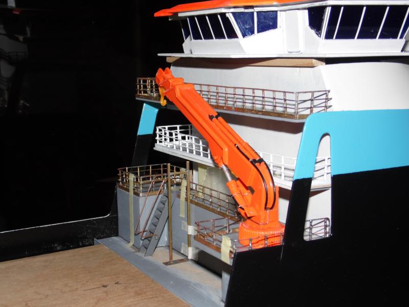

Vanavond de laatste stukjes reling gemaakt van het 2e dek. De volgende stap is het maken van relingen voor de trappen naar de verschillende dekken. Hiervoor heb ik de schets al klaar gemaakt. Met de schets ga ik een houten malletje maken zodat elke leuning gelijk wordt aan de ander. De leuningen op de foto worden dus nog vervangen!

Ook heb ik de lichttoren/ radarmast in de hamerslag gezet (zie vorige topic).

Je bent nu lekker bezig met de details en ik zie dat je leds wilt toepassen als mastverlichting. Persoonlijk vind ik het gebruik van een led zelf als zijnde verlichting alleen mooi als je het in een armatuur kwijt kunt . Het ledje erop solderen en dan het bovenkantje schilderen vindt ik niet mooi. Neem dan een SMD-1206 led, soldeer daar draadjes aan en zet dat in een armatuur. Het is wel meer werk maar veel natuurgetrouwer.
Ook snap ik de hamerslaglak niet helemaal. Uit je bericht maak ik op dat hamerslaglak op messing tot poeder opdroogt. Mijn persoonlijke ervaring daarin ligt anders. Bij mij wordt het gewoon een laklaag. Wat voor hamerslaglak gebruik je?
