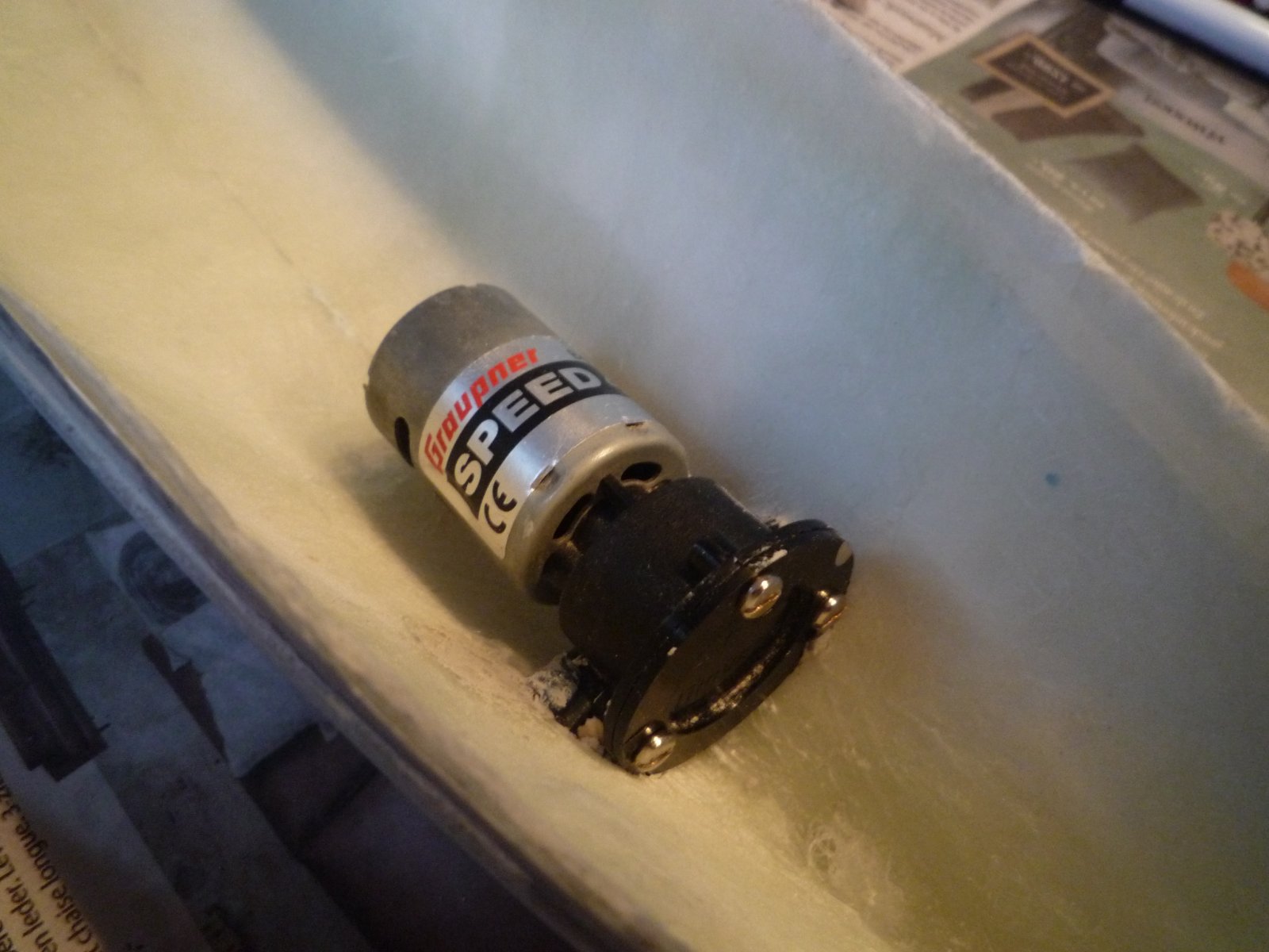

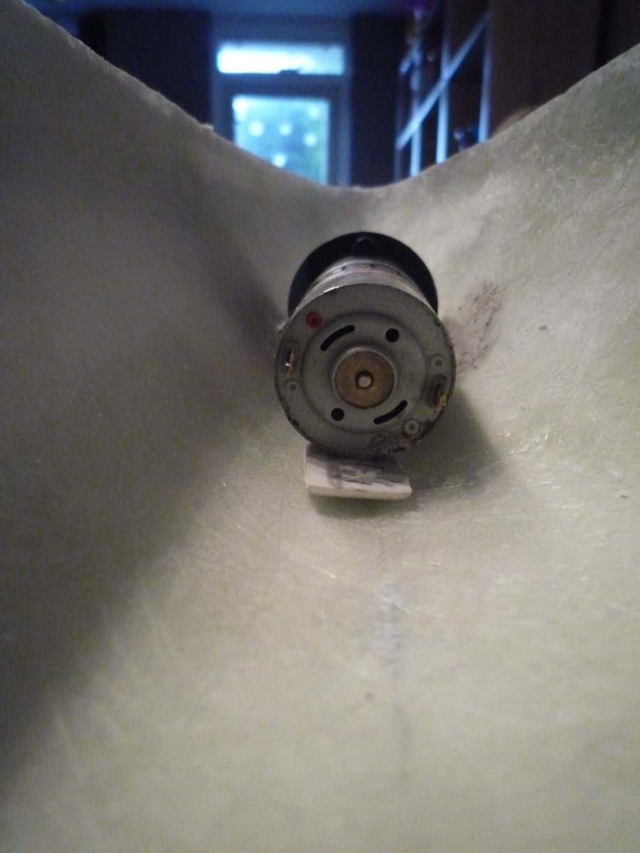

Na 2 uur pielen is het gelukt! De ombouw naar brushless is geslaagd. Ik had mazzel want as diameter en gatenpatroon v.d. Aerodrive SK3 2822 motor kwamen niet exact overeen met de Graupner motor maar wel met de O-ring. Kwestie van peddel uitboren en nieuwe boutjes. Het pielen was een gevolg van het feit dat de unit al in de boot zat. Maar had nu geen keus,de boot komt volgens mijn laatste berekeningen al te zwaar uit en lag te ver voorover, nu is weer 50 gram in de neus gewonnen:koud:

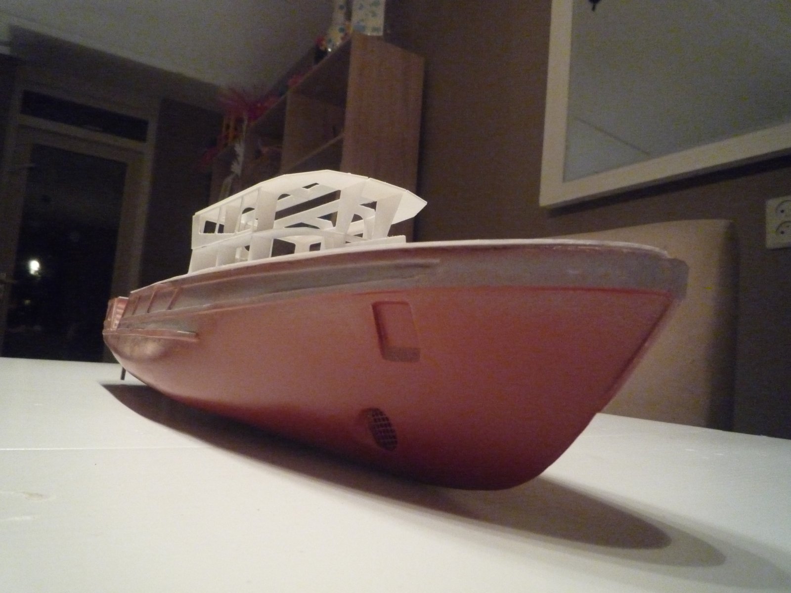

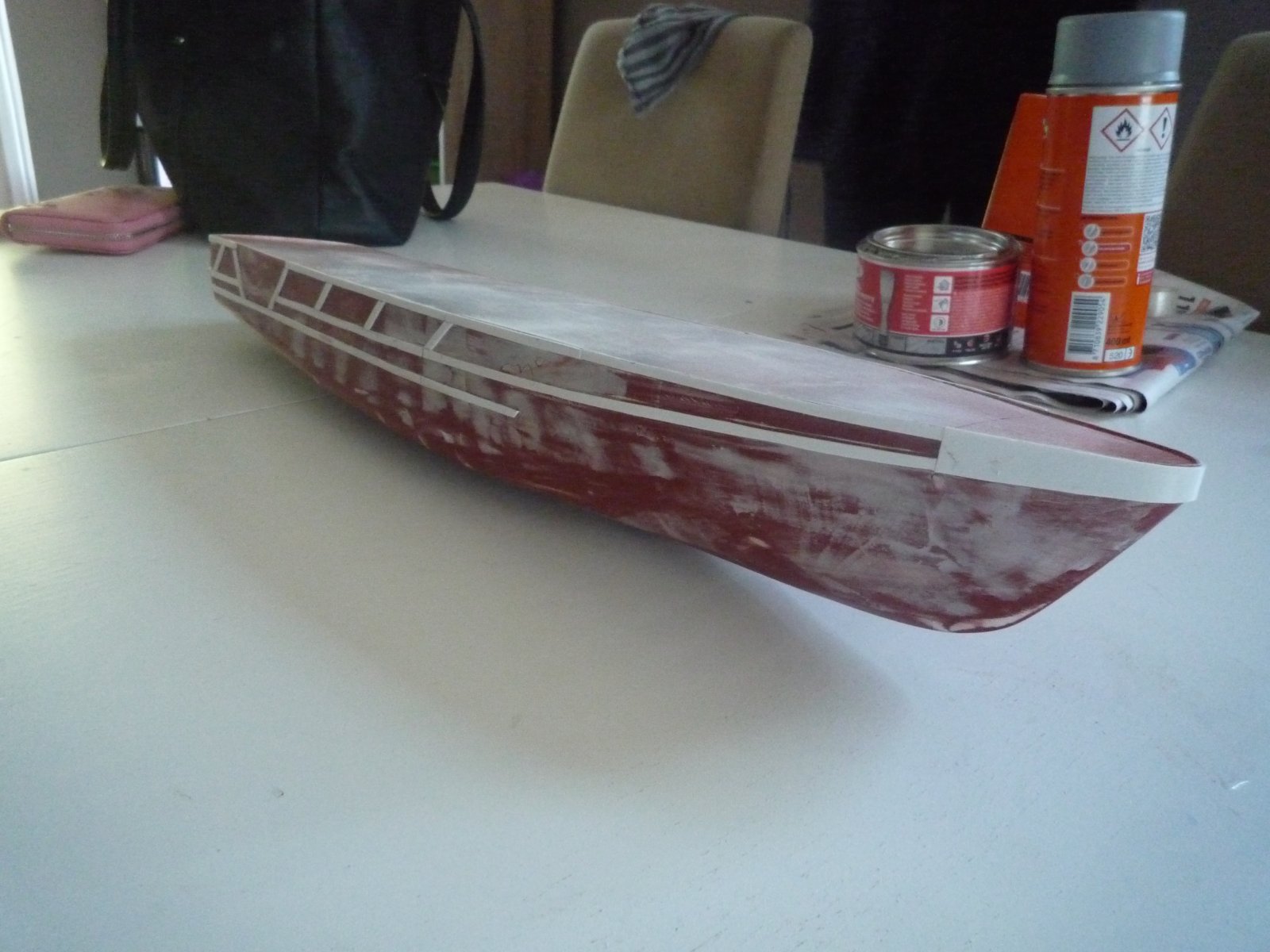

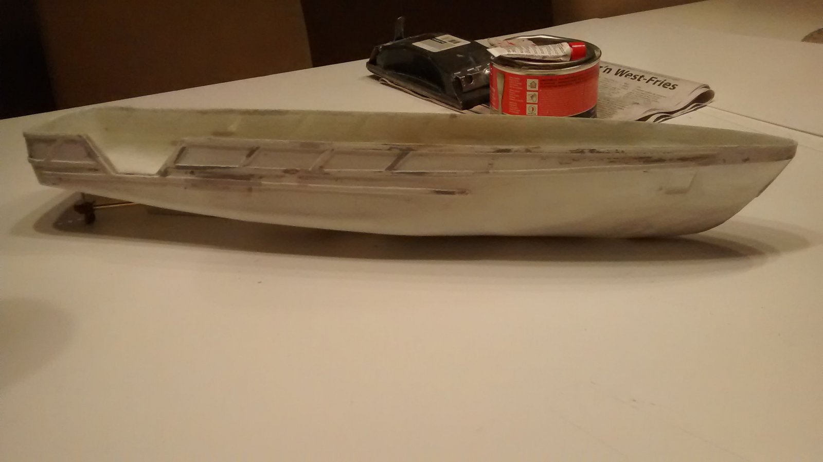

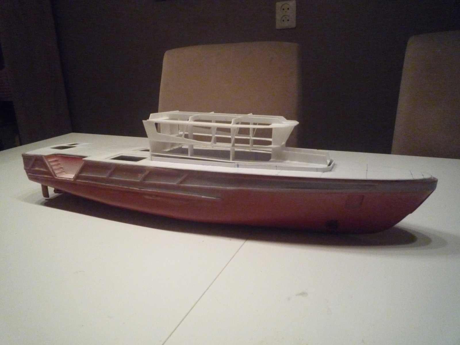

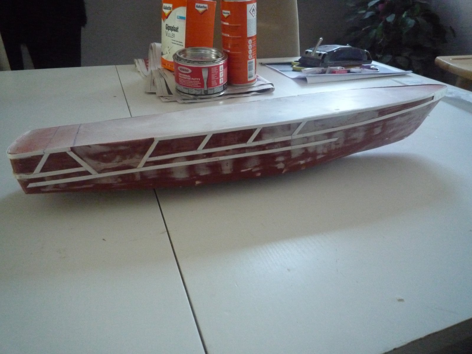

Het weekend is weer bijna voorbij dus even wat kunnen doen aan de P-boot. De opbouw vordert gestaag, ook staat er al een schoorsteentje.

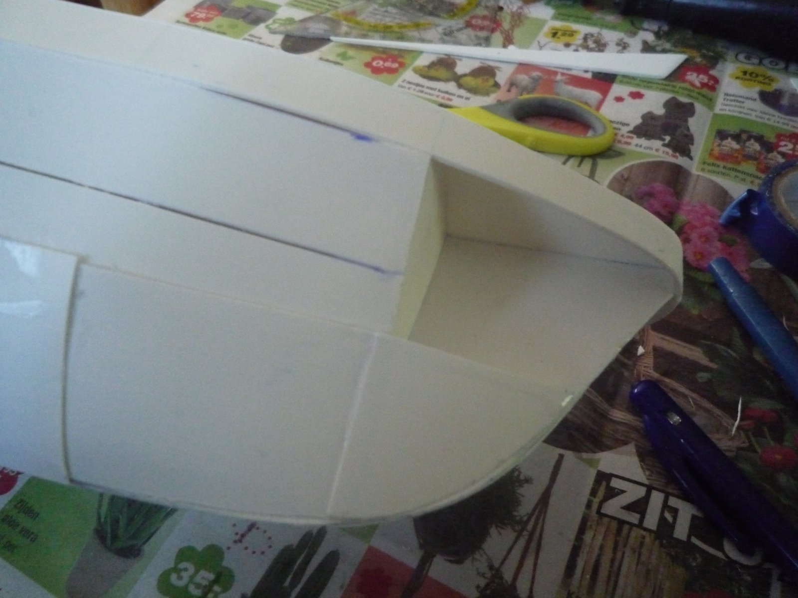

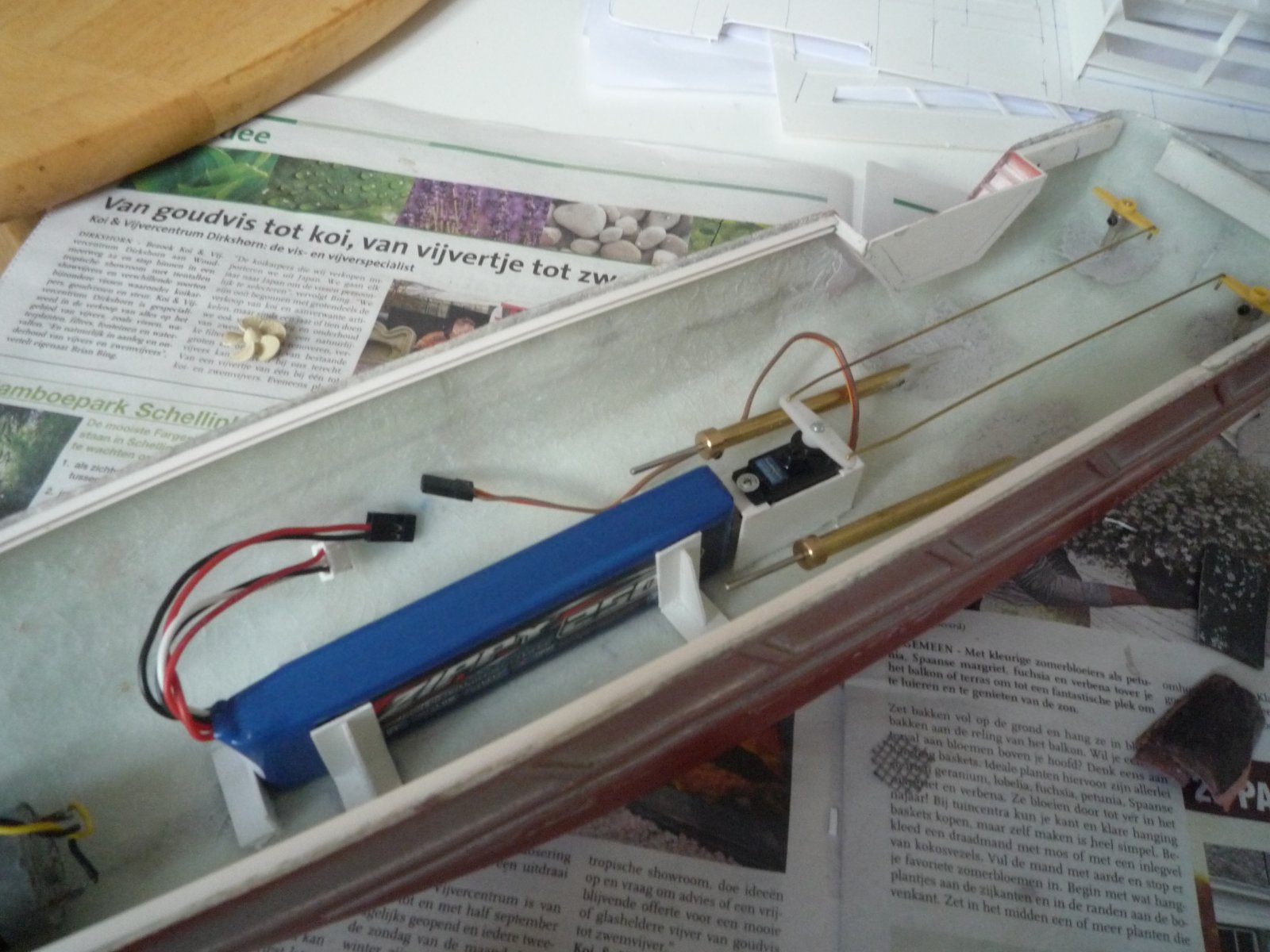

Nadat de fundatie voor de accu en de servo was ingebouwd kon het dek aangebracht worden.
Deze ligt ter hoogte van de romp, niet erop en rondom moet er dus een randje van ongeveer 1 mm afgehaald worden.
Daarna de opening afgestreken met polyesterplamuur en gladgeschuurd.
Door de motorluiken kan ik bij de askoppelingen komen.
Achterkant van het opbouwtje met deurtje met raamframe, alle ramen krijgen een dergelijk frame rondom.
En nog wat overzichtsplaatjes.

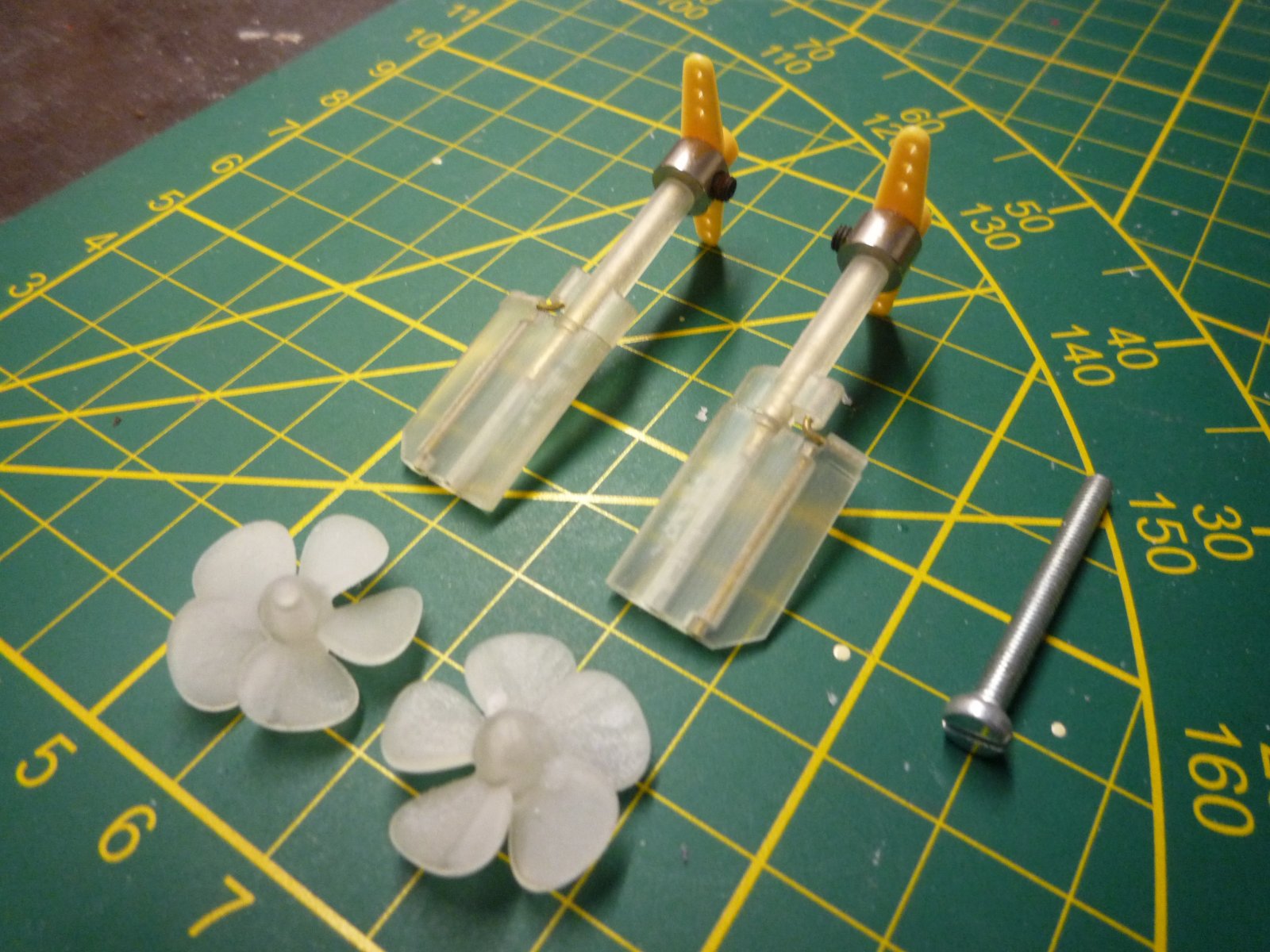

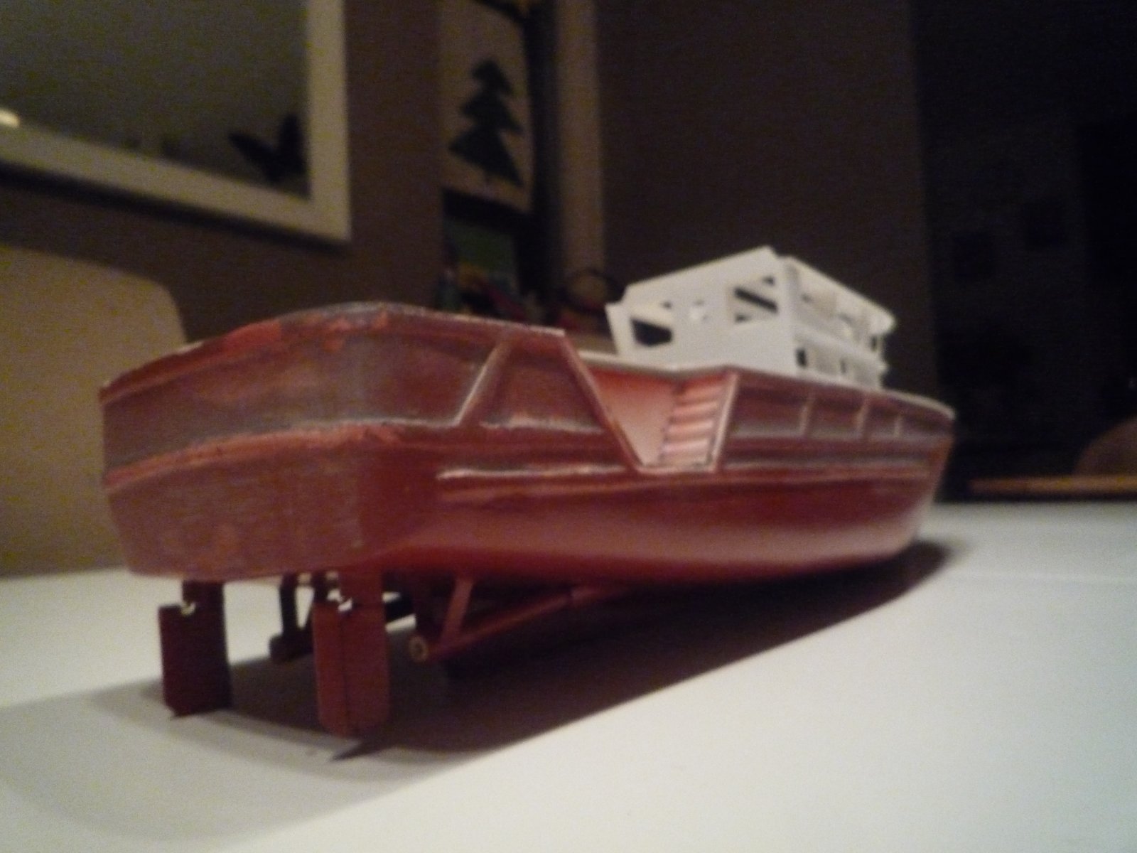

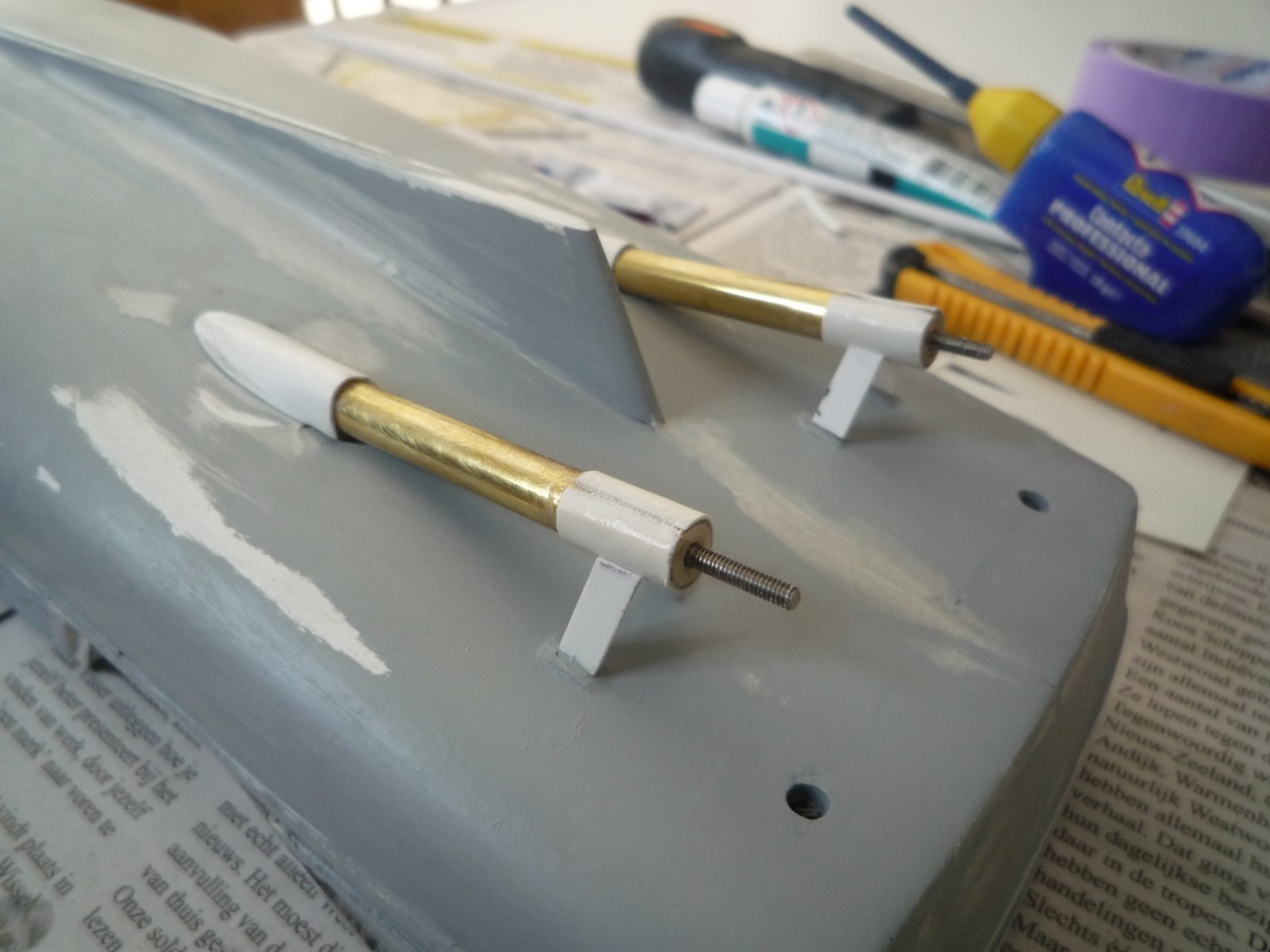

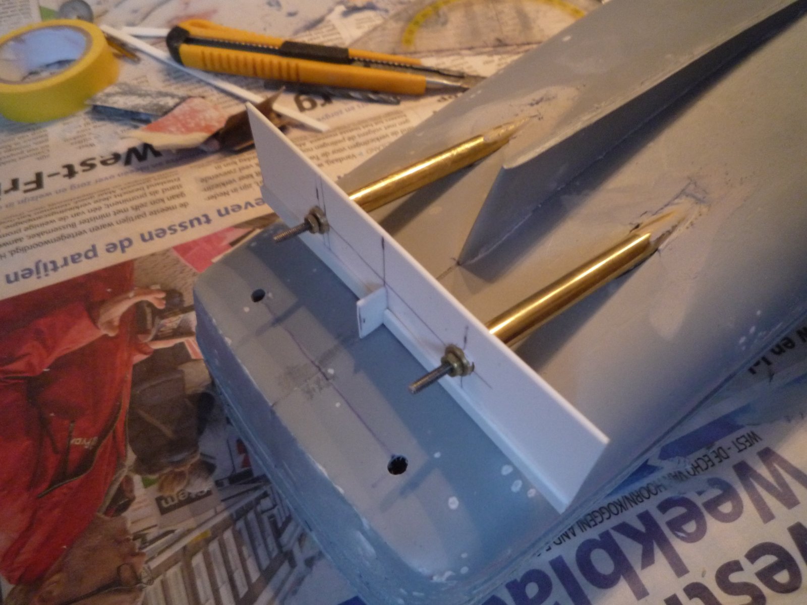

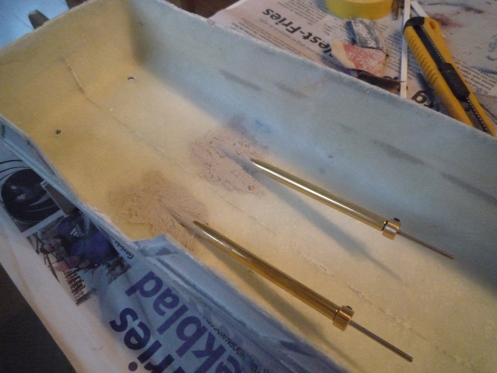

De hoofd motoren zijn binnen (brushless 1700 KV) en even de tijd gehad om een goede motorfundatie te maken. De plaat waarop de motor is vastgeschroefd is de demontabel van de fundatie in de boot. Zo kan ik de motor vervangen en inspecteren zonder in de krappe romp te moeten gaan stuntelen. Verbinding met de as middels een koppelslang.
En waar moet al die power naartoe? Nou hierop, 5 blads 20 mm schroefjes.

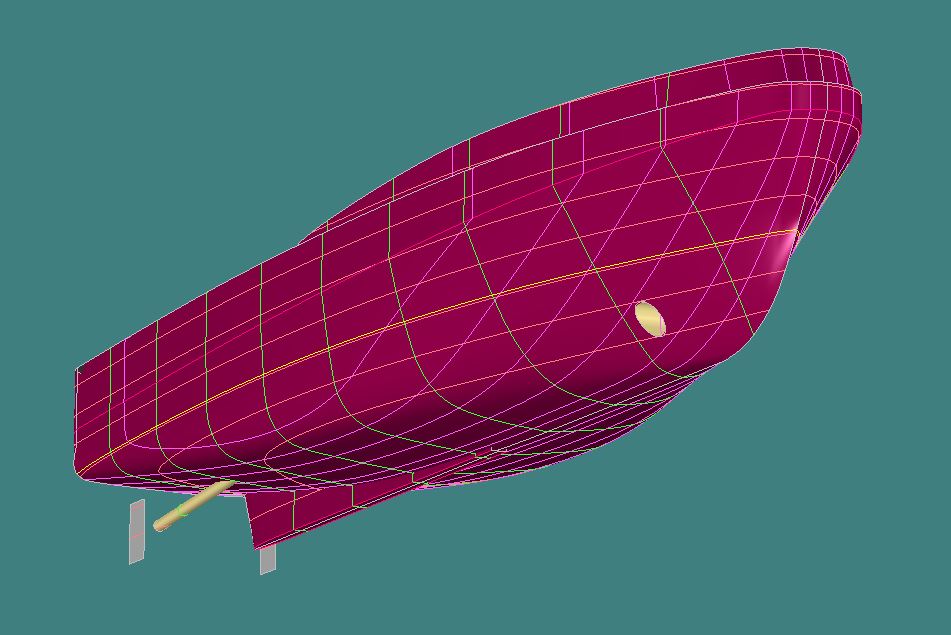

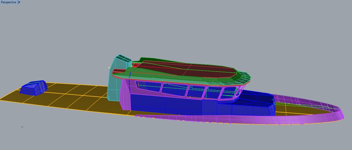

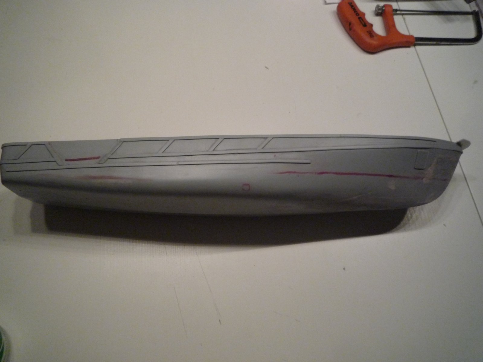

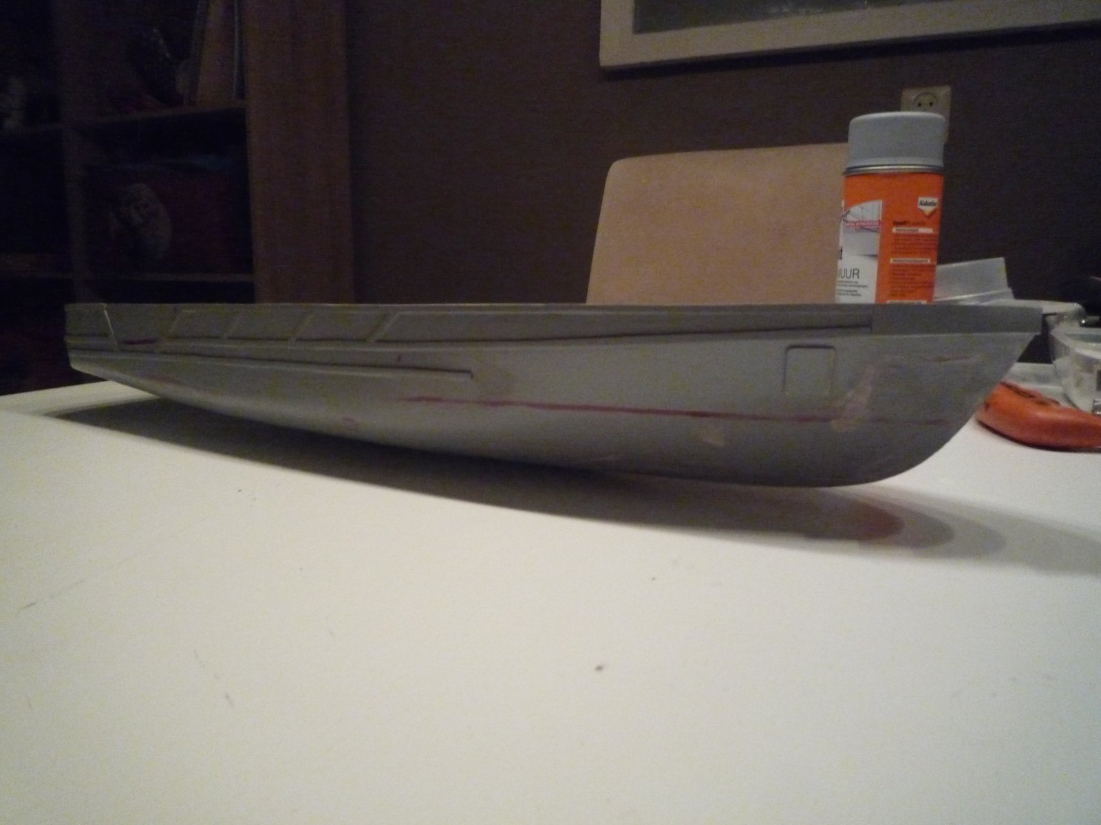

Ook even de opbouw in de spuitplamuur gezet,als voorbereiding op het waterproof korrel 600 schuren. Komt mooi overeen met het 3D model.:yes:
Voor:
Na:
Even een overzichtsplaatje:
