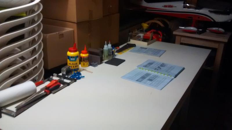

Vandaag heb ik alle voorberijdeingen op de bouw klaar gezet heb ongveer alles!
Alleen mis ik mijn kit nog! maar die komt er snel aan.
Ik hou jullie op de hoogte met een foto verslag van het eerste plankje tot de eerste vlucht!

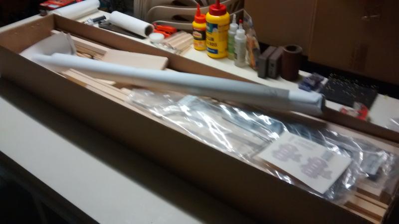

Hiet is hij eindelijk! nben hem gisteren aan de post gaan halen want de verdeler stond hier om 8 u somregns en dat was wel wat vroeg maarja heb heb uiteindelijk!
Het eerste zicht op de doos veel hout! :)

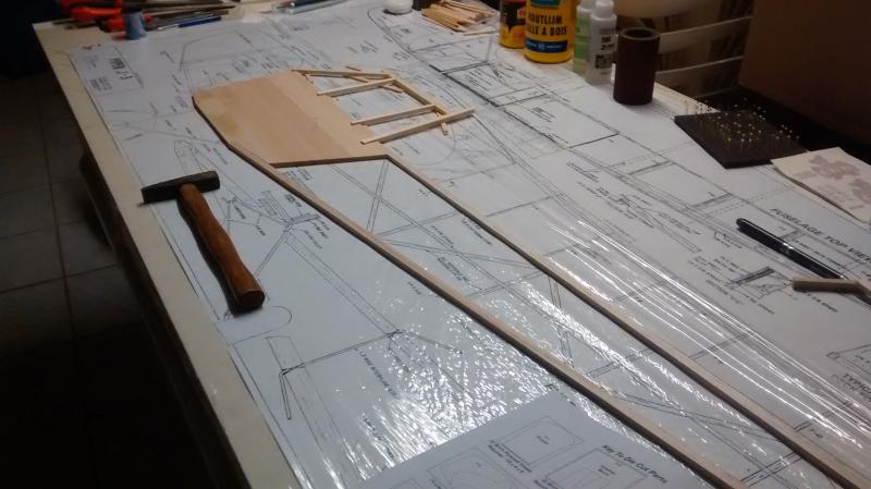

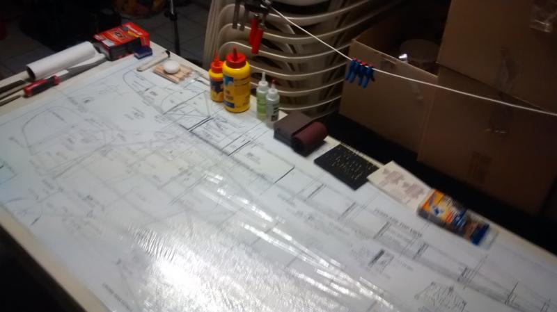

heb meteen het plan uitgeold vastgeplakt en daar een laagje folie over om et plan te bechermen!
full

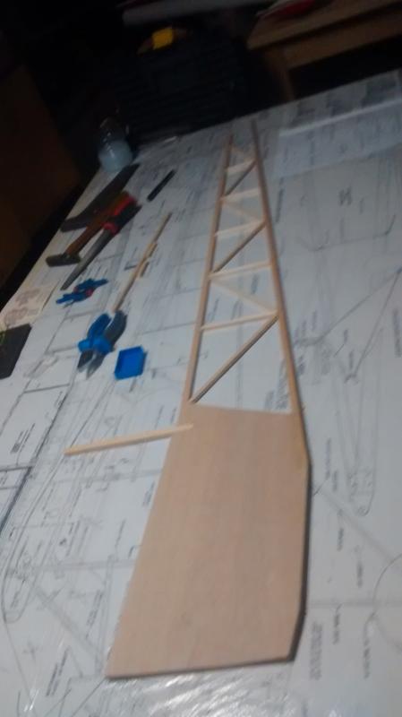

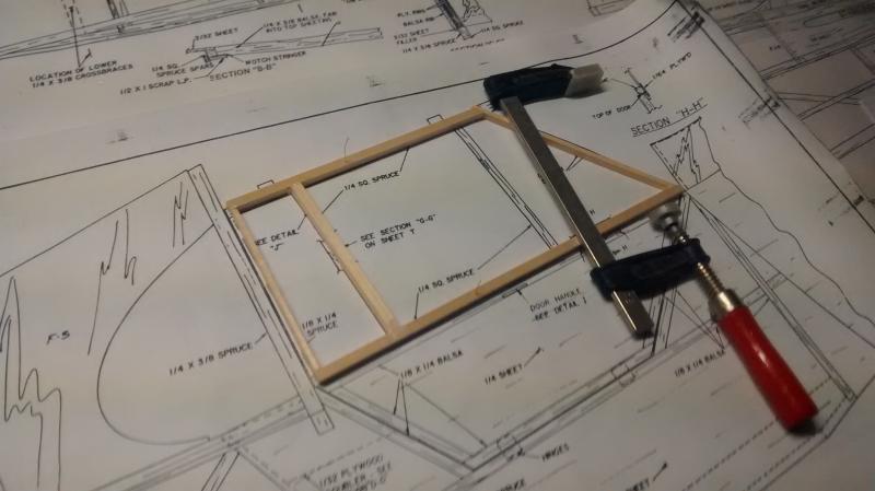

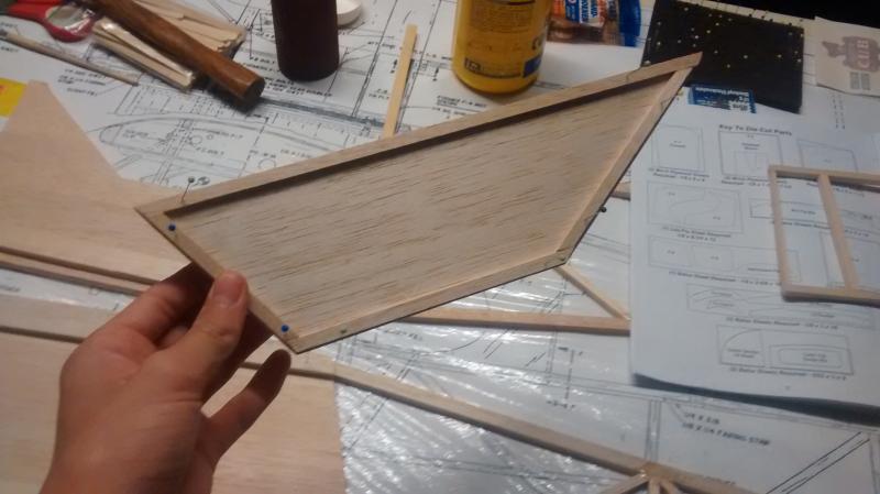

De raam stijlen voor de linker romp helft zijn de eerste stap!
full
Daarna de strips en de beplanking toegevoegd..
full

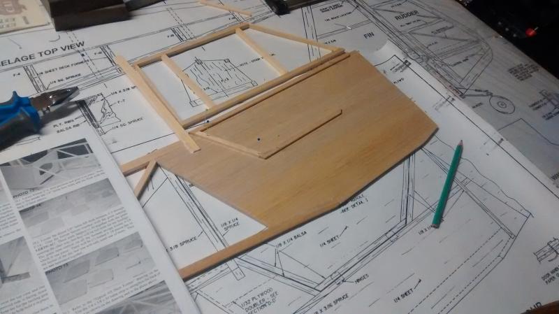

En de kruisbalkjes
full

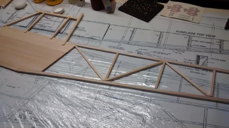

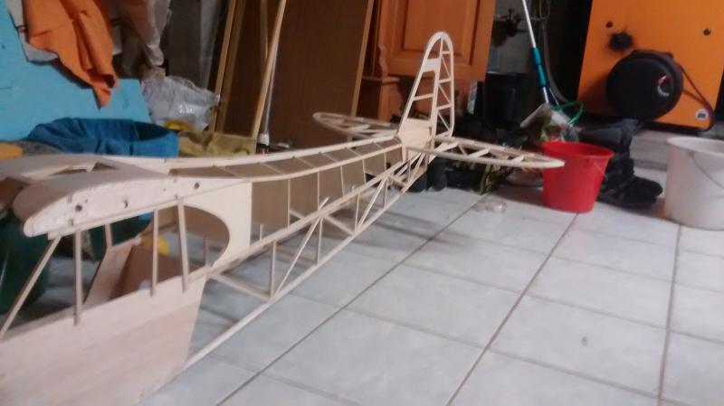

Hier is de start van de rechterkant van de romp die gaat iets meer werk kosten daar word een 2 delige deur ingebouwd Zoals de echte..
full
Met de latjes en kruisbalkjes.
full

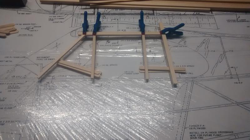

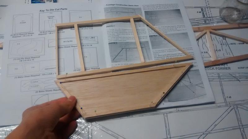

Het raam word dus apart gemaakt om het later met scharnieren te besvestigen!
full
De deur..
full
Even passen of alles mooi past anders bijschuren.
full
full

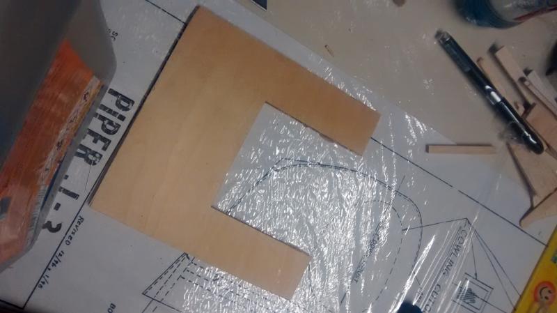

Dit zijn de LG's Landing gear doublers : de steunen waarop de bodemplaat voor het landings gestel op gaat ik heb het voor de zekerheid vastgeplakt met epoxy!
full
En de fire wall stevig gelijmd met epoxy staat nu te drogen onder enkele telefoon boeken om hem mooi recht te houden!
full

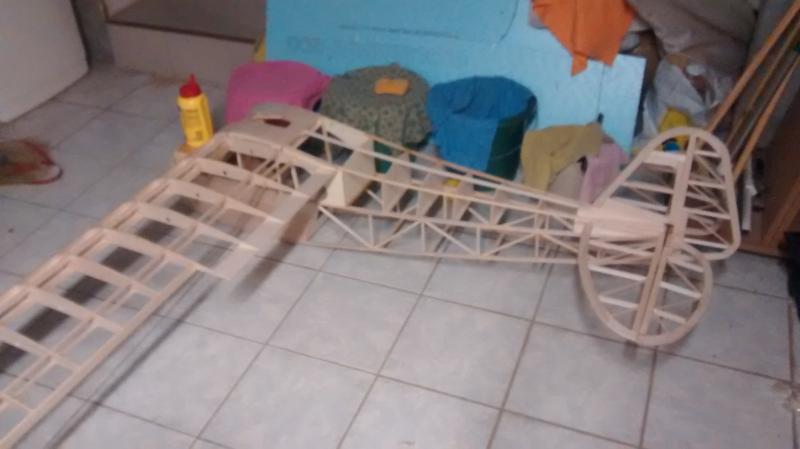

Jawel hir zijn we weer!
hier zijn nog wat updates!

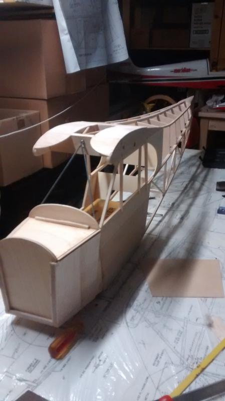

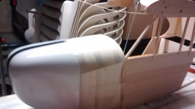

De neus is zeer mooi samengekomen alleen de Motorkap-neus beplanking wor een beetje moeilijk om te installeren maar komt goed!
full
Eens passen of de kap past? Jawel hij past mooi!
full

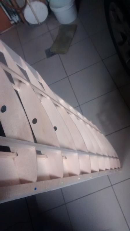

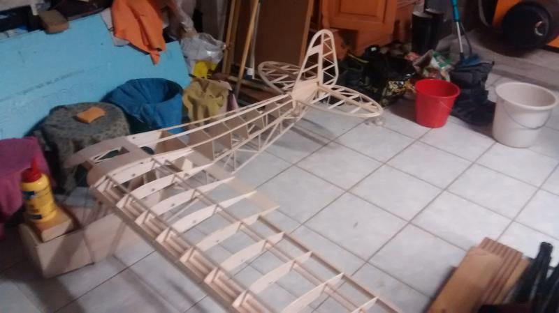

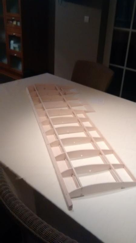

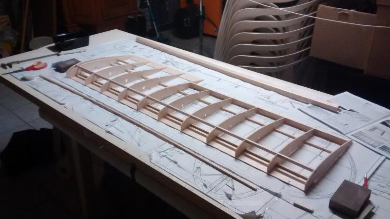

Dan nu de vleugels. Ze komen mooi samen heel snel gaat het en ze zien er best goed uit! hier zijn wat foto's er komt nog beplanking op de LE Leading edge en over elke rib komt er ook een latje!
full
full
full
Prachtig, het toestel begint vorm te krijgen, nu nog enkele fotos van de afwerking en het interieur.

Hier zijn wat foto's van de eerste pasbeurt! Het is een gweldig gevoel als alle s perfect past!
full
full
full
