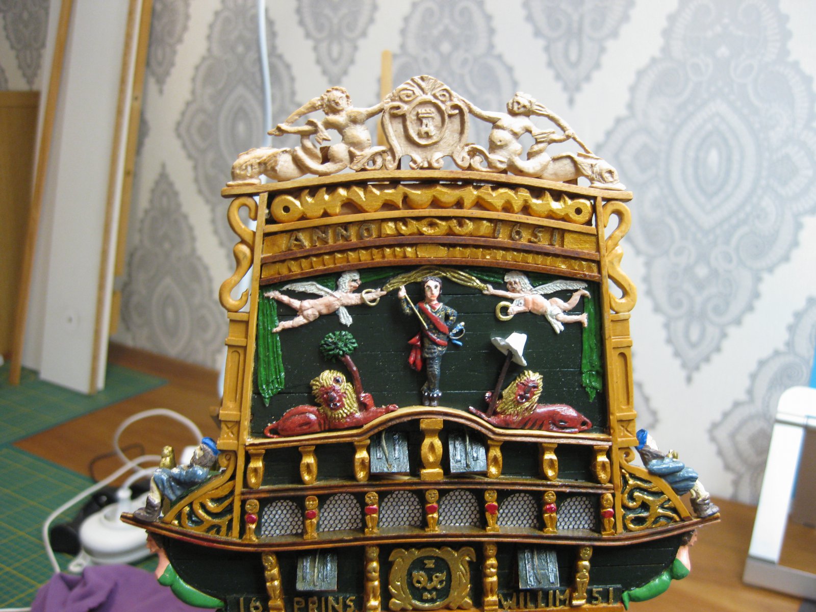

    7.786
    @Sjors Blomberg beetje nadenken is wel nodig :)

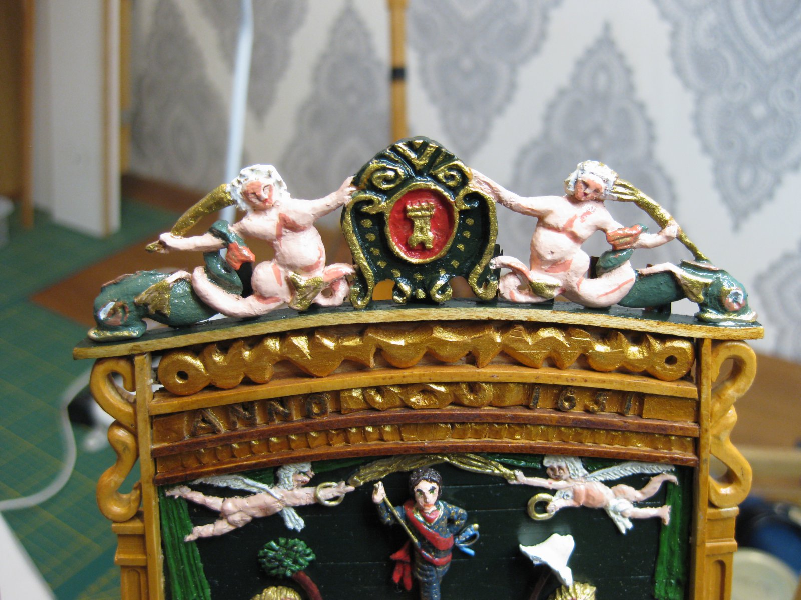

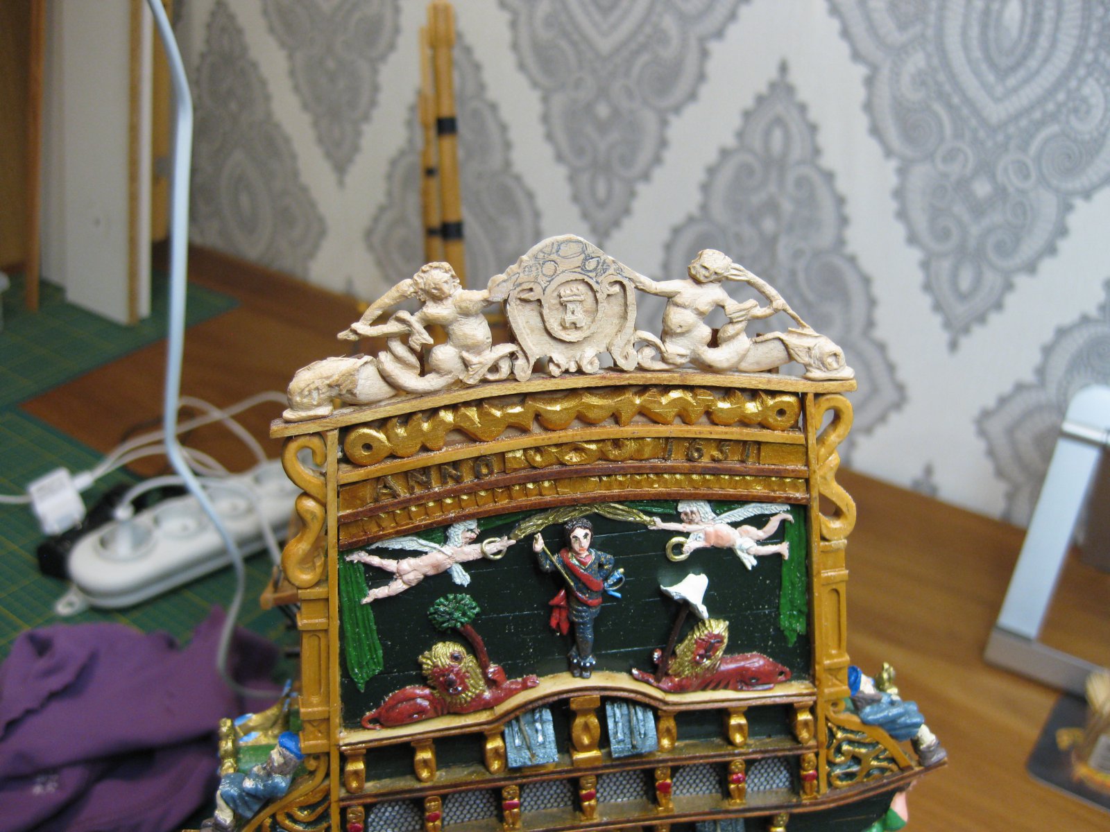

    Maar het is klaar. Nu in de verf zetten

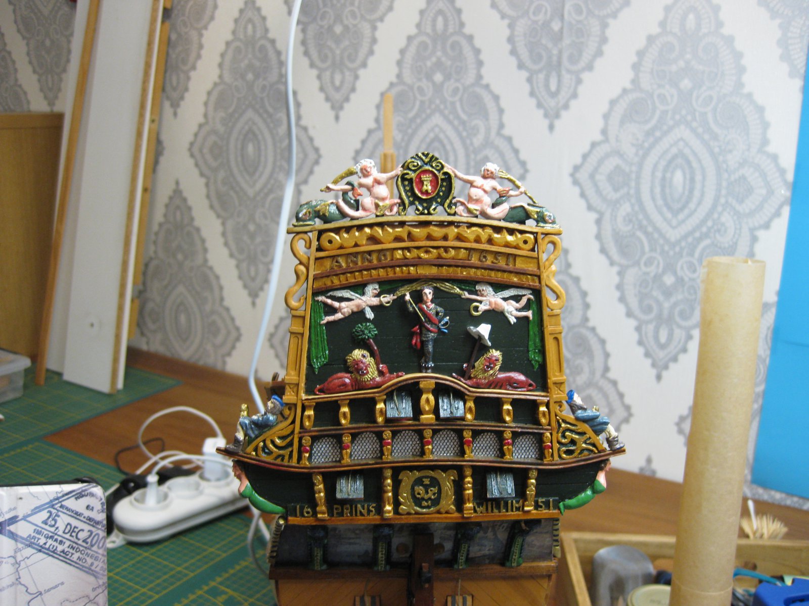

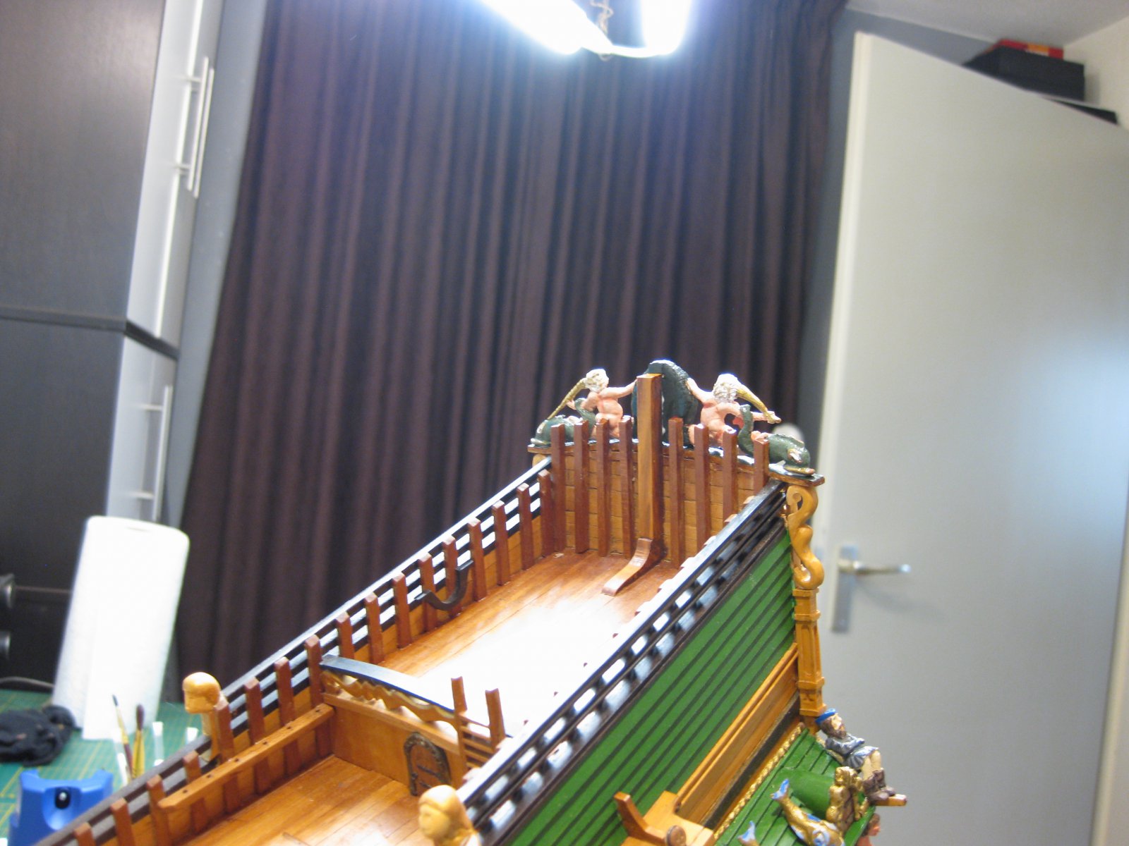

    En nu klaar, geverfd en op zijn plek.
    Marc w, Ronk, Arno Verstegen en 2 anderen vinden dit leuk.

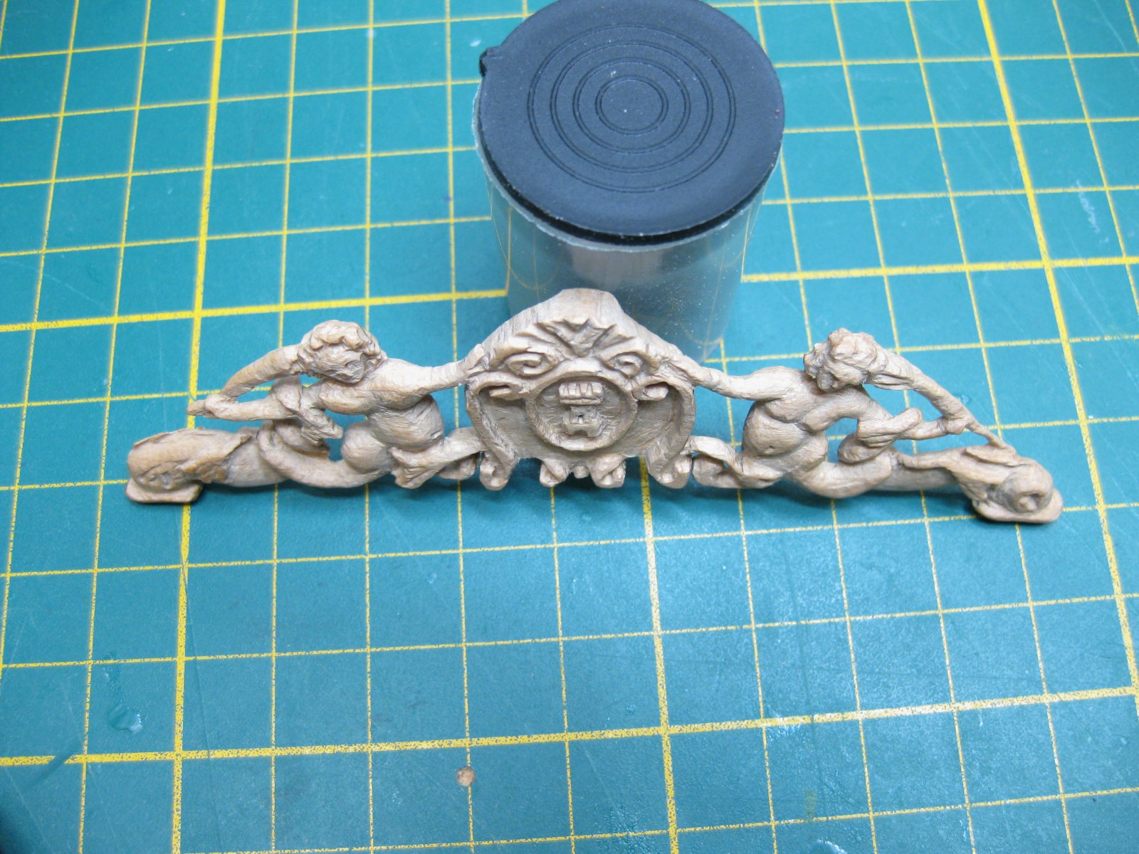

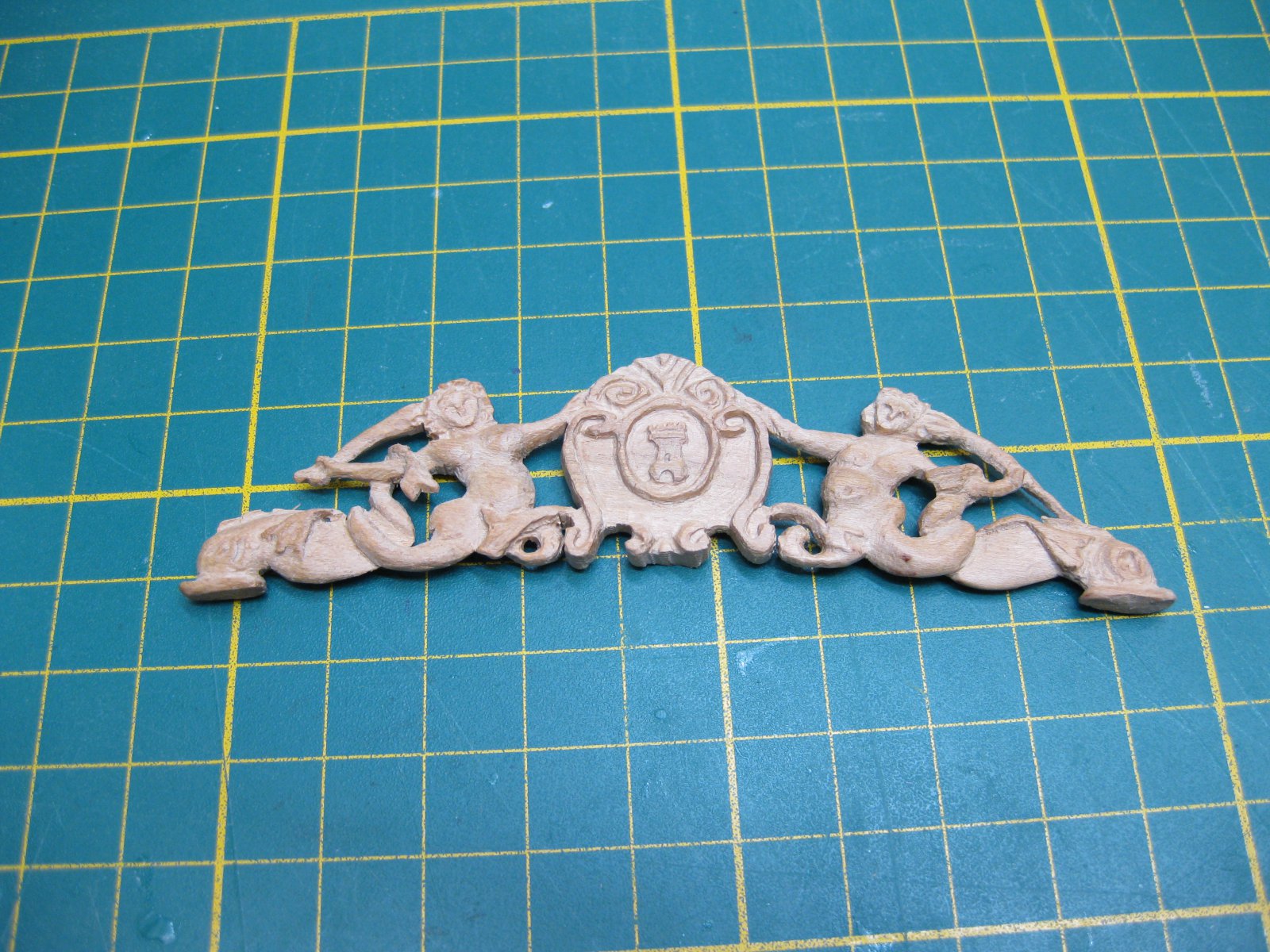

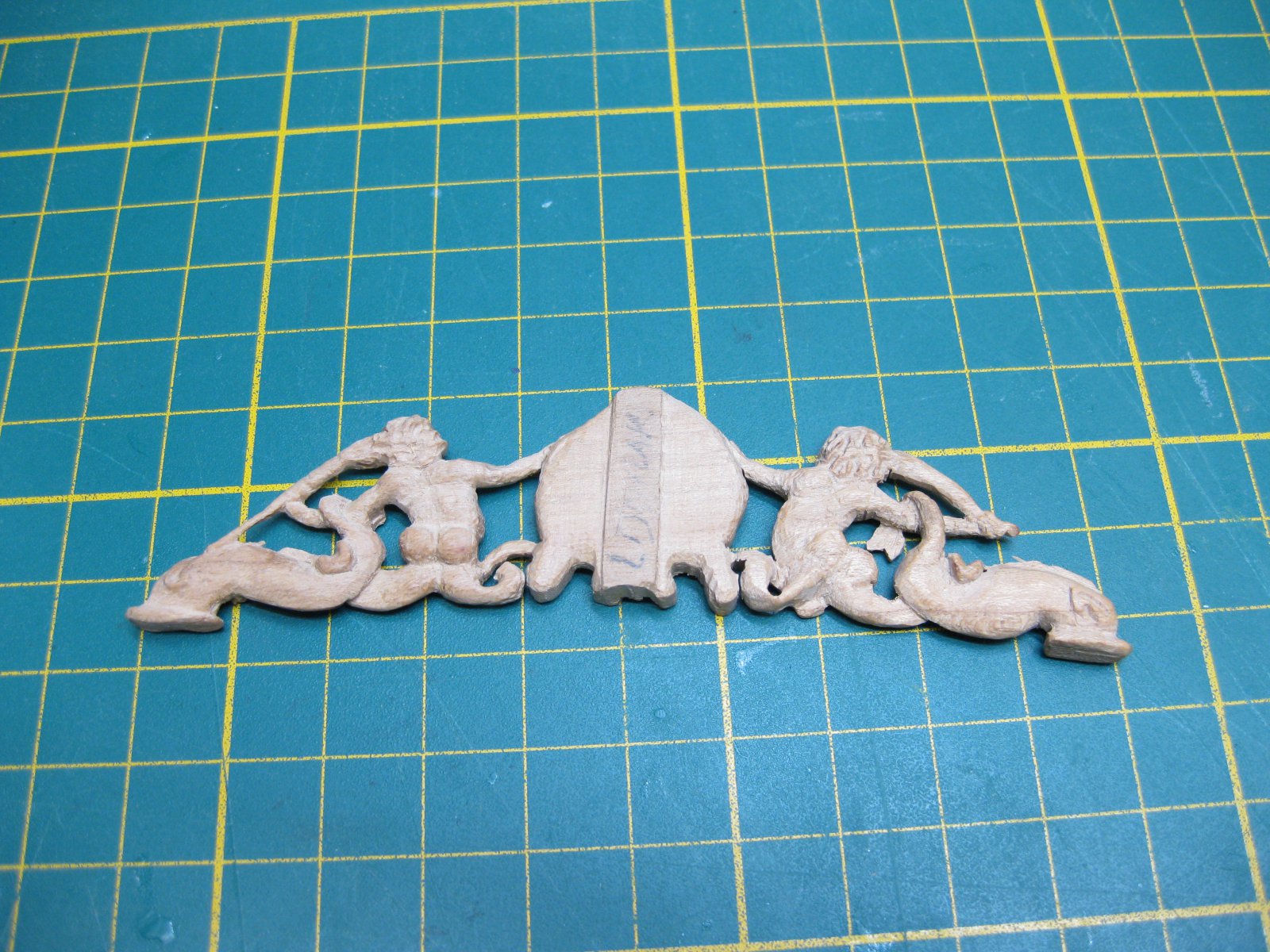

    Ja, eigenlijk doe ik exact hetzelfde als die machine. ik heb hier dezelfde frezen gebruikt en net als zo'n printer stukje voor stukje eraf gefreesd.

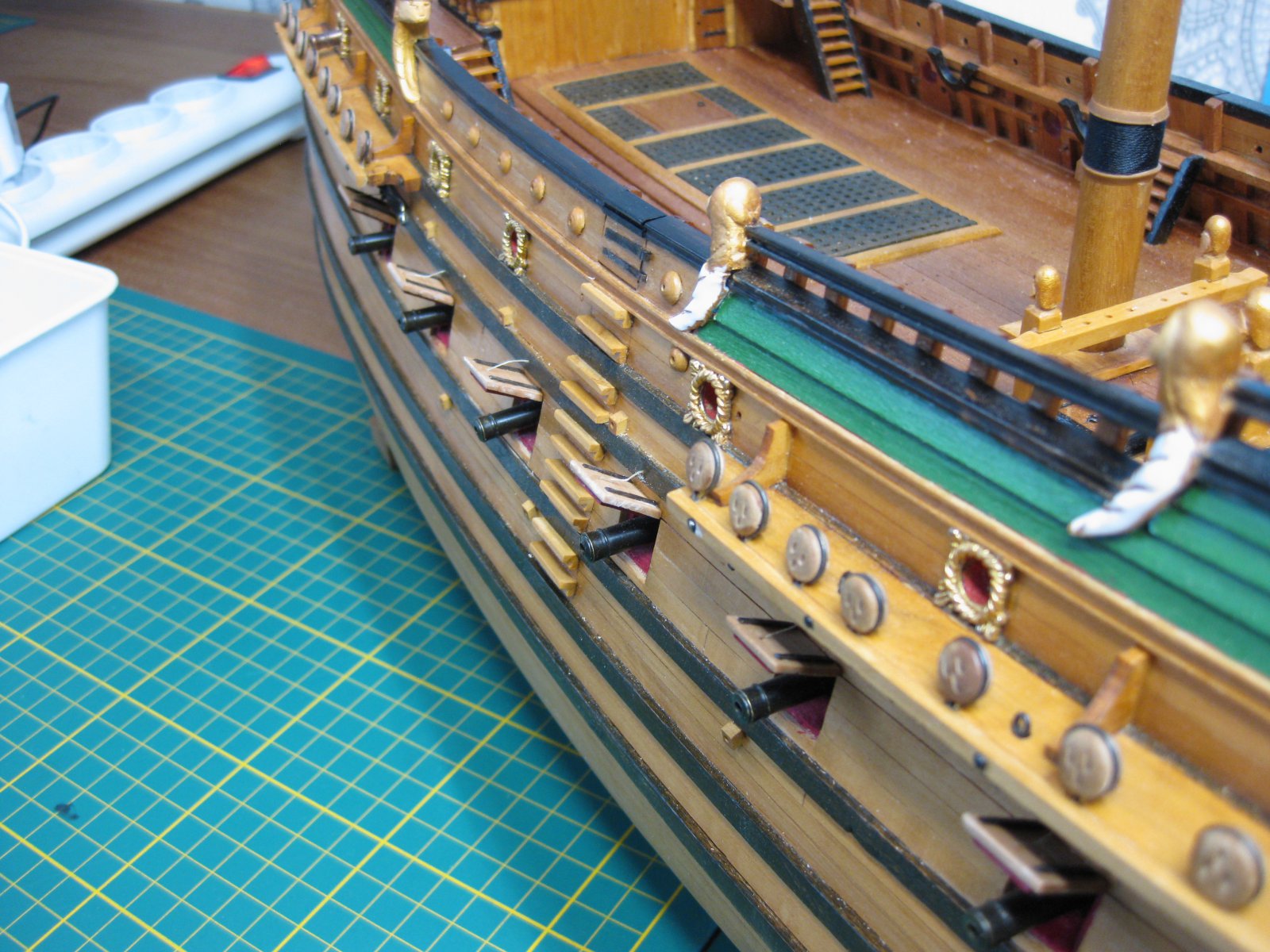

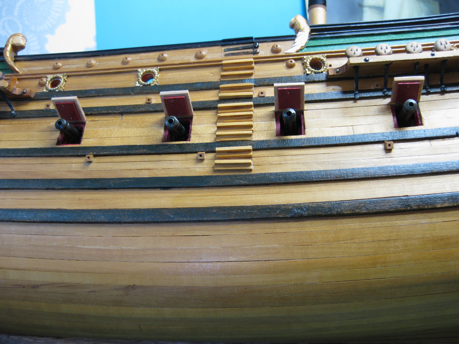

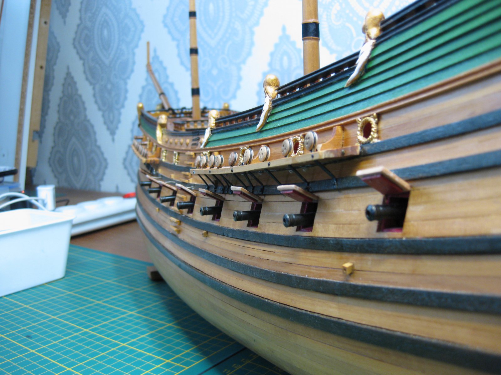

    Even iets anders en minder vermoeiend voor de polsen.
    Een paar geschutpoorten gemaakt (eerste 8 van de 28). Kleur komt niet helemaal overeen. Maar over een tijdje kleurt het hout wel bij en zie je het verschil niet meer. Helaas heb ik de originele latjes van de huid er niet bij. Ik ben tevreden.

    Een knap stukje snijwerk heb je op die spiegel gelegd Stephan.
    Je had natuurlijk al een kunstwerk van Jean gekregen, maar je maakt dit kunstwerk mooier en mooier

    @Pingu57 Dank je Peter. Ik ben het daar ook mee eens. Iemand uit Puerto Rico gaf dit compliment aan mij: "I am quite pleased that you are taking the extra effort to make this a remarkable build. It is the little details that make a good model become an extraordinary model."
    Het was al een bijzonder mooi model en met die extra inspanningen wordt het nog mooier. Ik krijg ook steeds meer handigheid in het frezen. Het is niet echt moeilijk, het is een handigheid die je moet leren, samen met het juiste freesje bij het hout wat je gebruikt. Bij kersenhout is een taps staafje handig, bij buxus weer een rond bolletje. Ook is bij buxus het handiger om eerst de grove vormen met een beiteltje te doen, bij kersenhout weer andersom. Wat wel is je krijgt er steeds meer plezier in om te doen.
