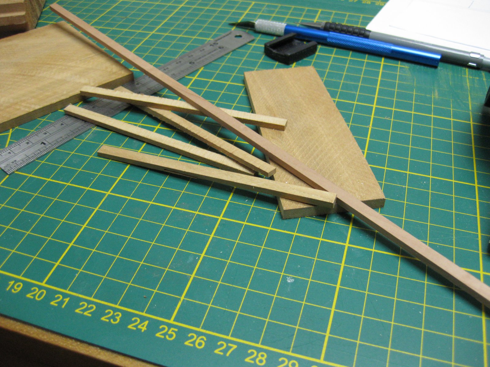

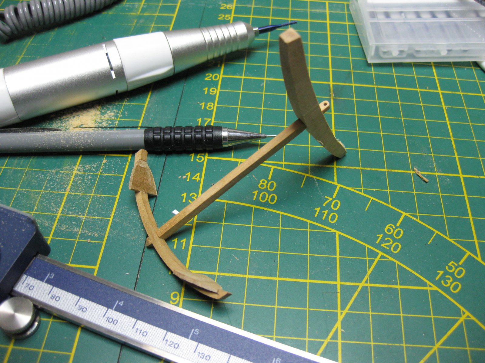

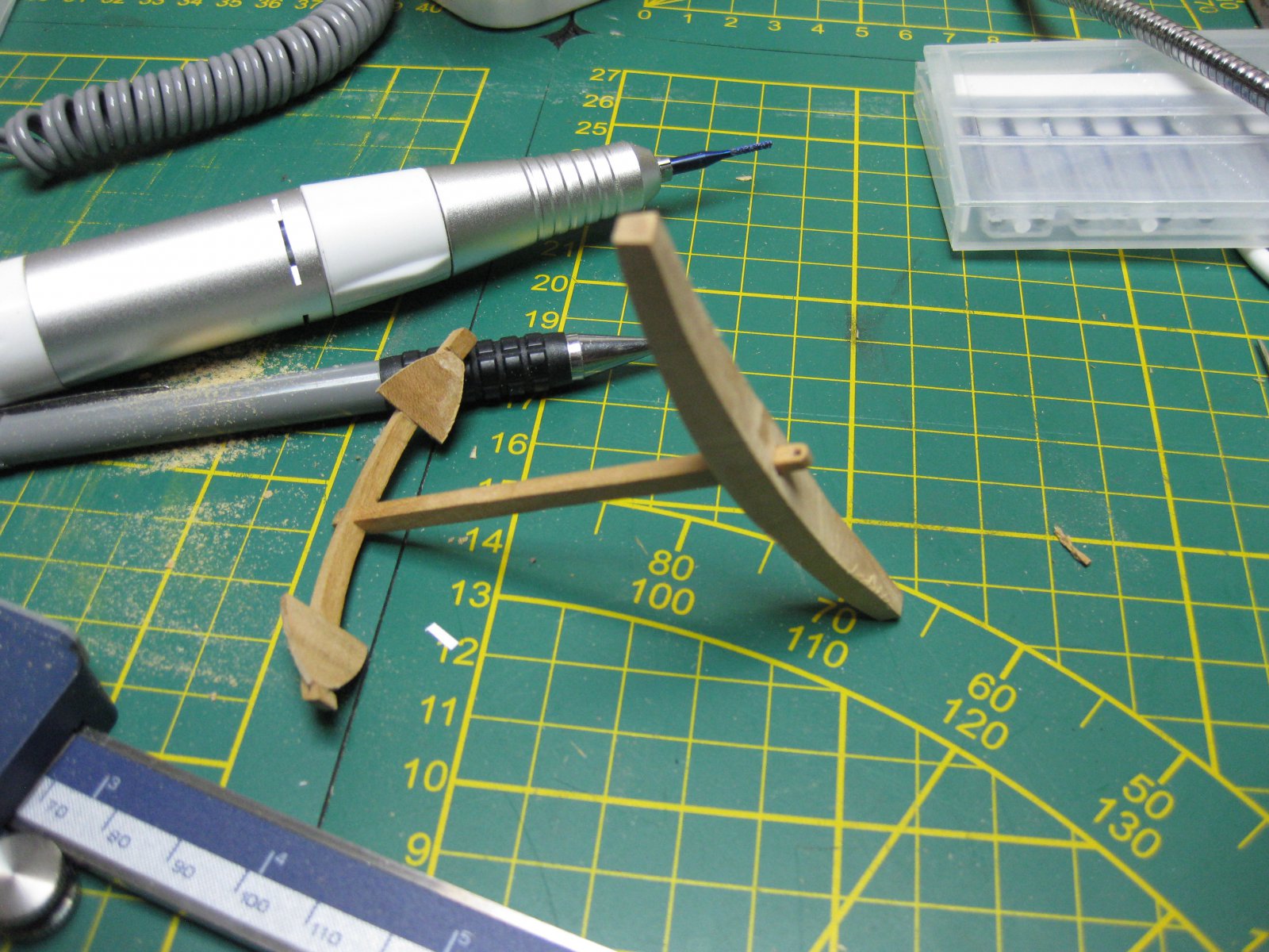

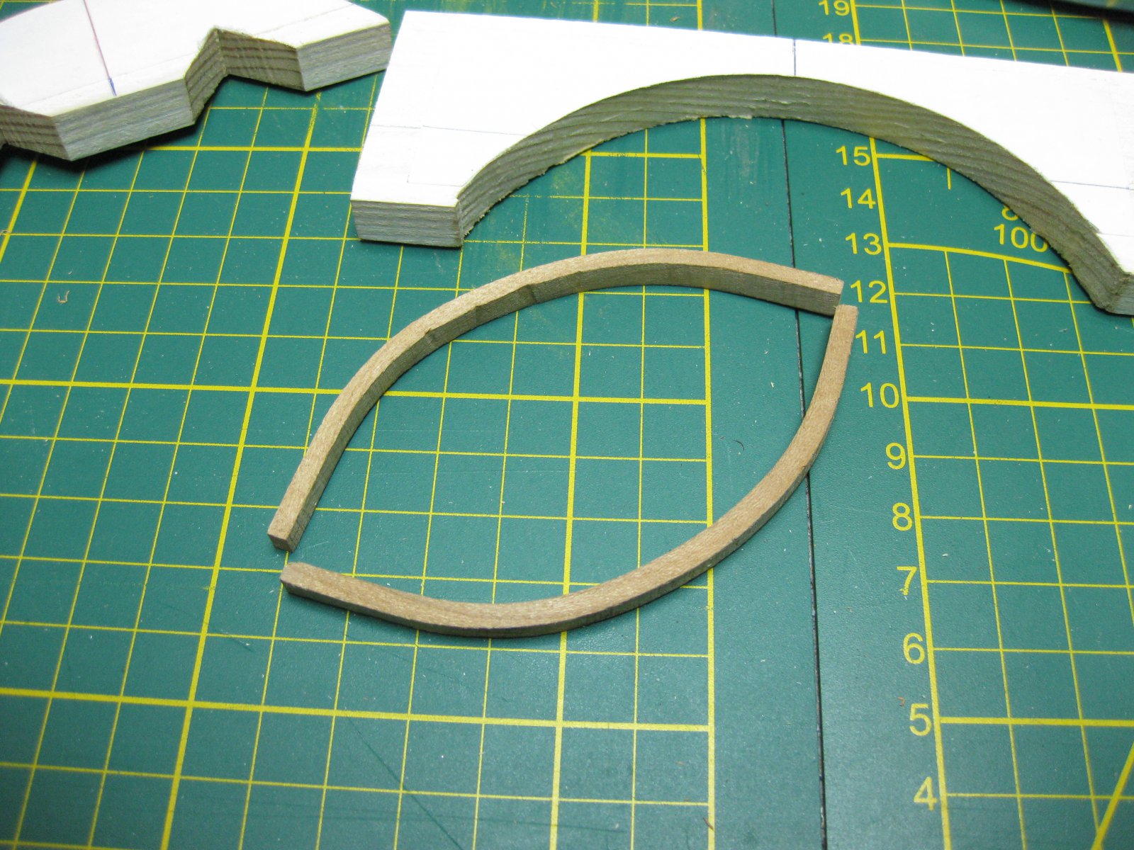

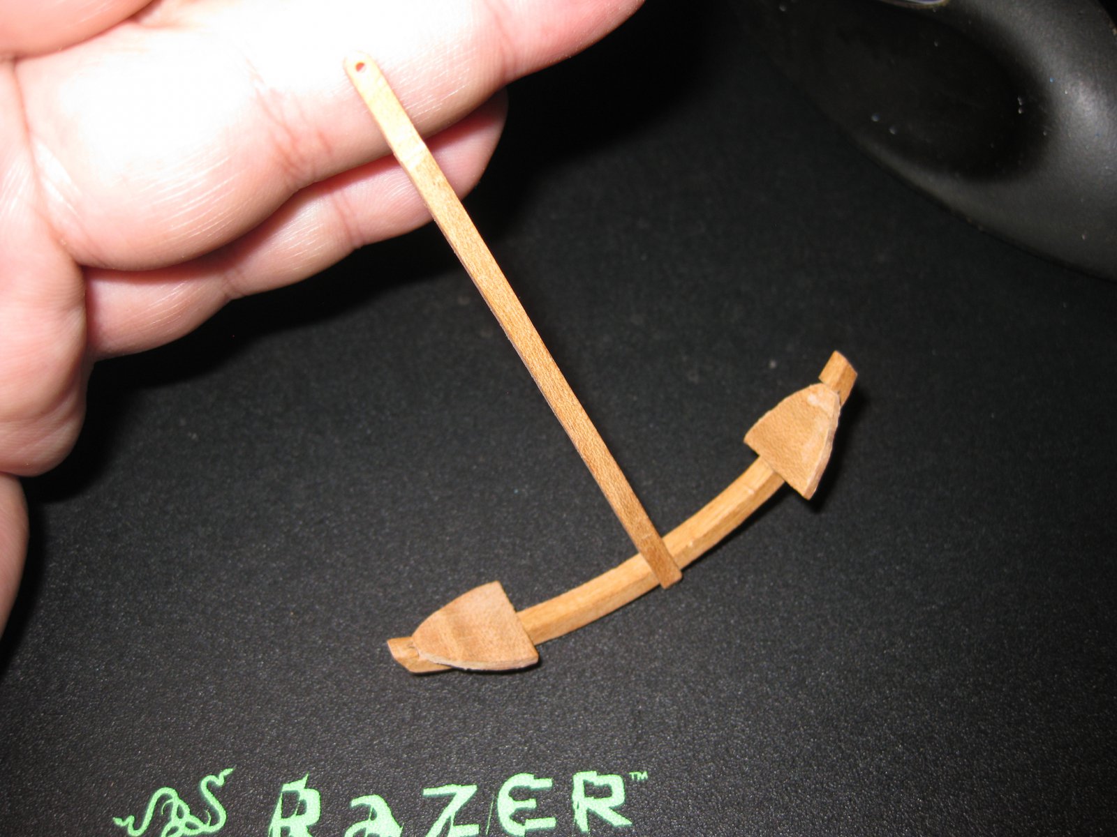

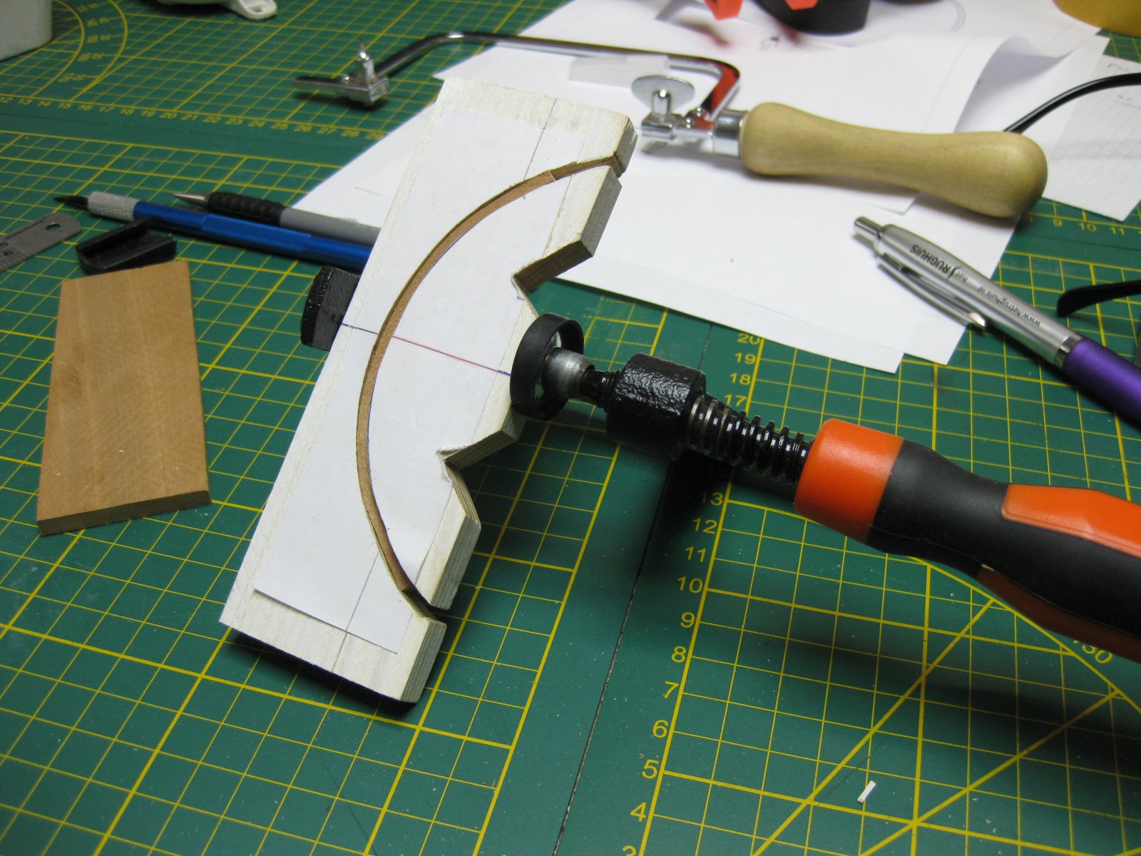

    Een maand is zo voorbij, Heb even niks meer gedaan aan het tuig. Mijn schouders hebben nog even rust nodig voordat ik weer verder daarmee kan. Ik moest nog schrijven voor de modelbouwer en ben gestart met een therapie om wat beter om te kunnen gaan met de artrose. Best intensief. Maar om toch wat kunnen te doen ben ik van daag begonnen met de ankers, deze maak ik van kersenhout. Eerst een paar latjes geweekt in kokend water en deze in de vorm geperst en laten dogen om ze vervolgens te bewerken.
    Op de foto's het resultaat tot zover. Ze zijn nog niet klaar maar ik ben tevreden.

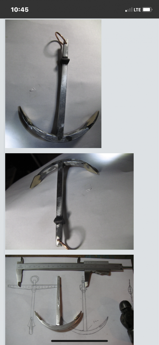

    Mooi geworden, ook een manier om ze van hout te maken.
    Had ze destijds van aluminium en messing gemaakt, nog een aantal foto’s (screenshot) kunnen vinden, misschien dat je er iets aan hebt.

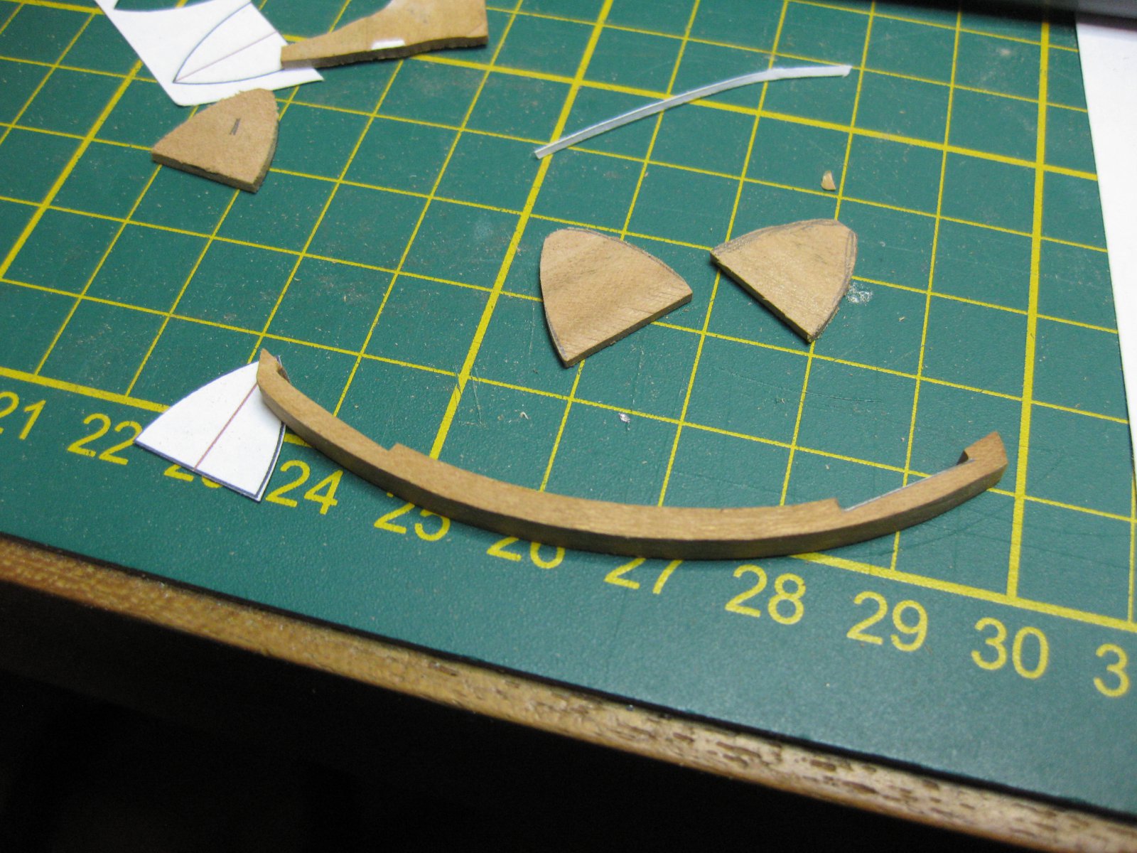

    Ja zo wilde ik het eerst ook doen, maar dan moest ik messing kopen en ik zag op SOS iemand die ze ook van hout had gemaakt. En daar heb ik genoeg van liggen. Mooie ankers heb je daar gemaakt. Dank voor het delen.
    Voor het galjoen had ik ze gekocht, maar vind het toch iets hebben om ze te maken.
    Ze worden zwart geverfd en dan zie je niet dat het hout is. Heb nu de eerste in onderdelen klaar. En zal de schacht, armen en handen verlijmen en goed laten uitharden. Om daarna alles nog een betere vorm te geven. en de spitsen mooi af te vijlen. Zwart verven en dan de stok met banden monteren met de ring. Maar eerst het 2e anker maken. Daar ligt alles voor klaar.

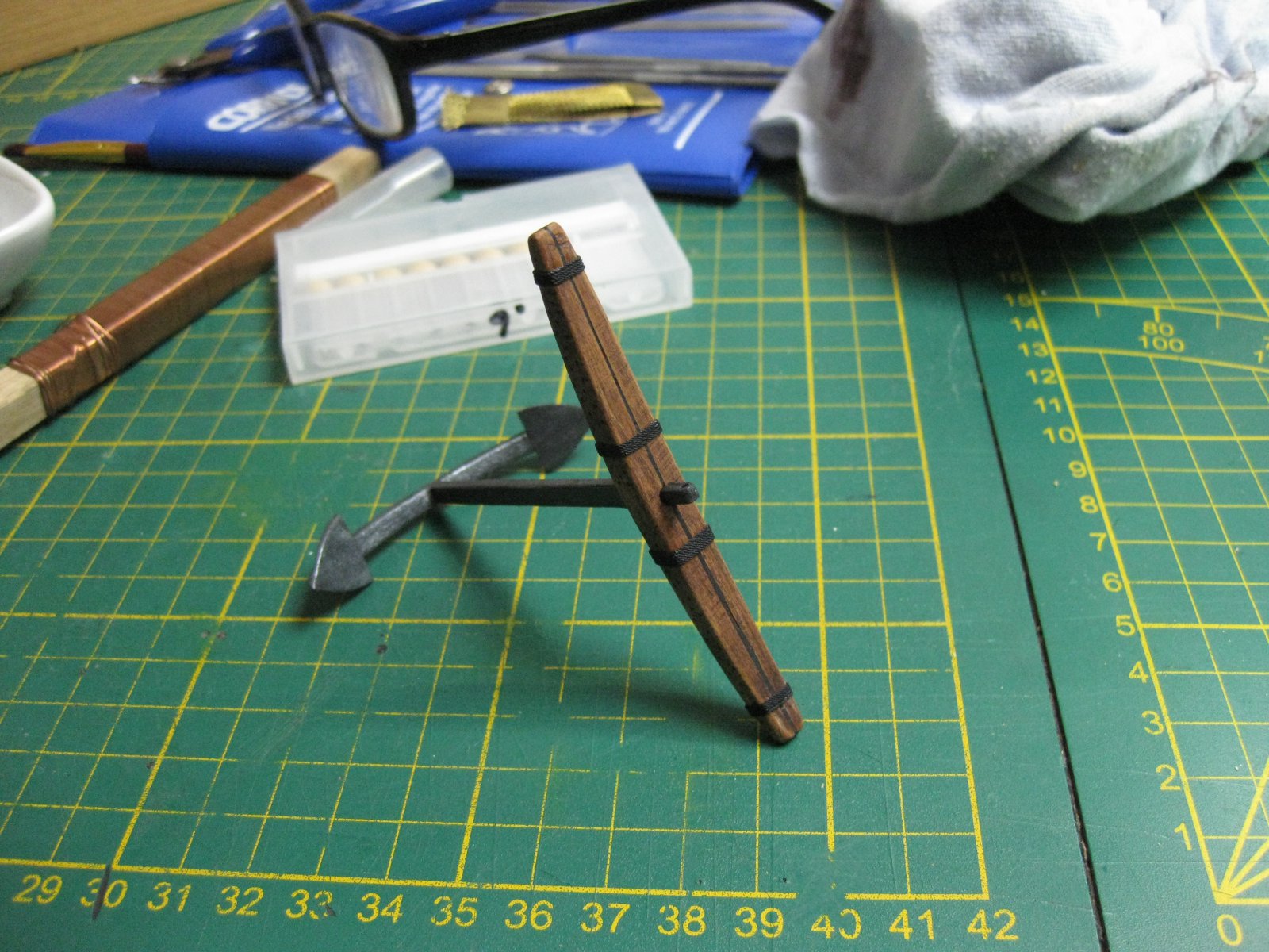

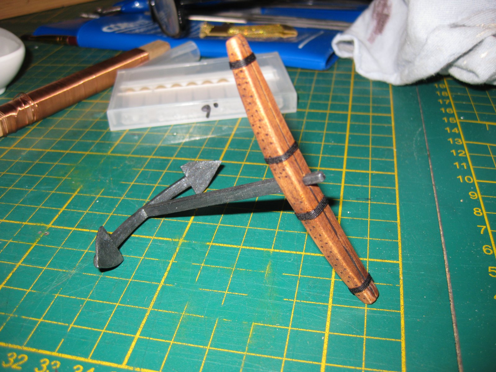

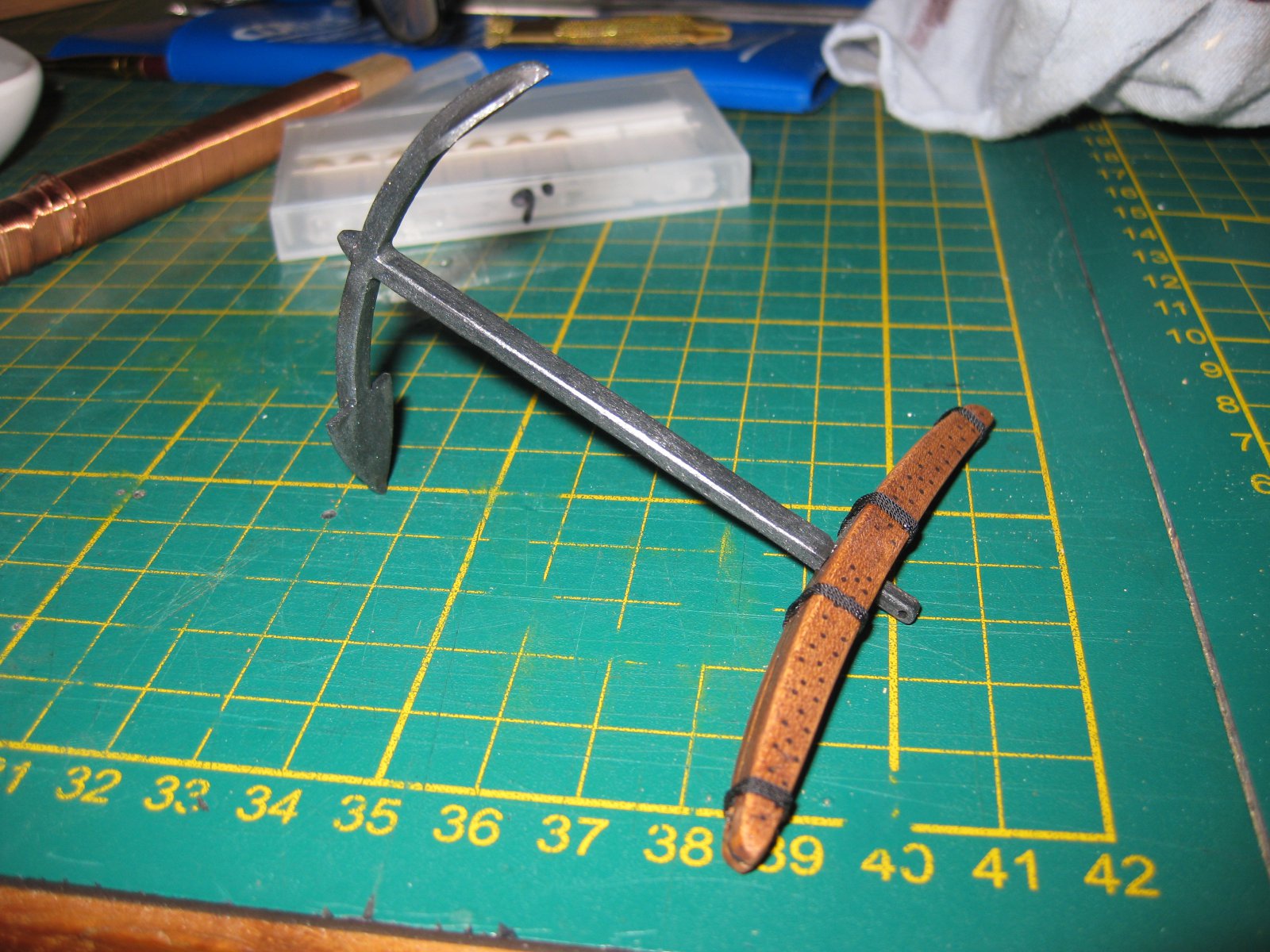

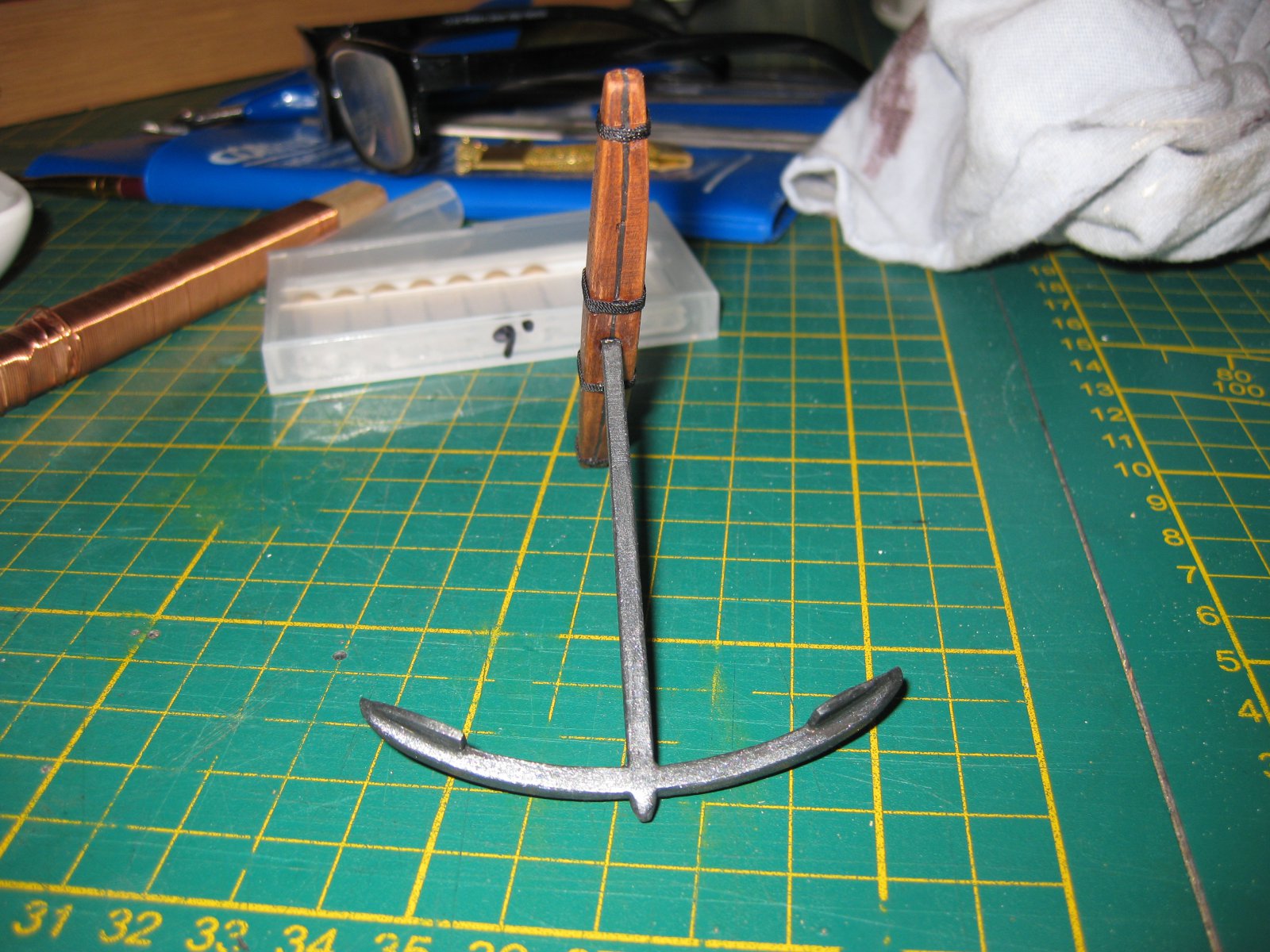

    Eerste anker klaar

    Mooi gemaakt en geworden, zien er realistisch uit. !!
    Wat heb je als kleurmiddel voor het zwart gebruikt ?

    Paar puntjes roest er op misschien?

    Vallejo zwart en steel 70.865, de laatste als sterk verdunde laag eroverheen.

    Daar zat ik ook aan te denken. Volgens mij heb ik ook koper verf liggen anders een beetje oranje mixen door het steel. Komt goed
