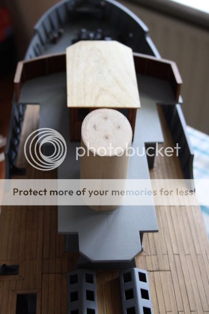

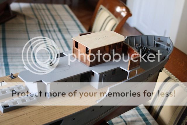

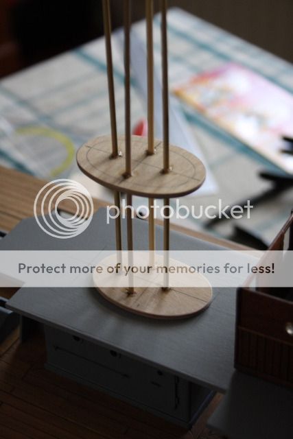

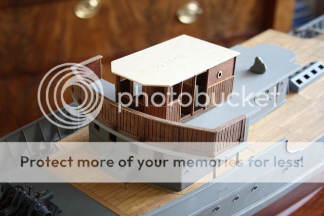

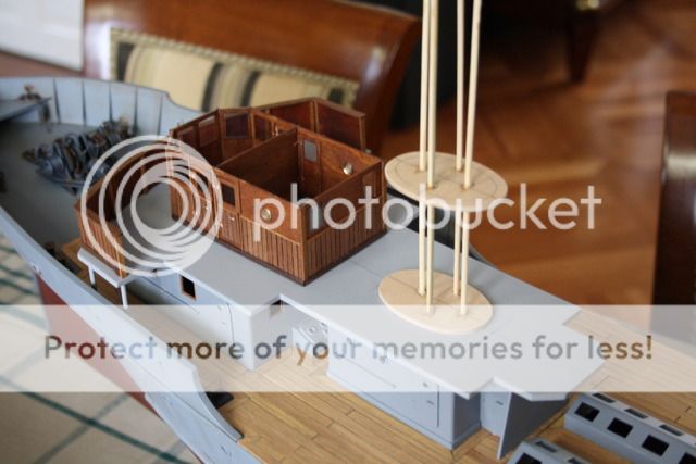

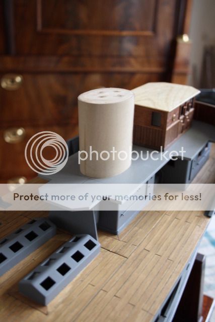

Het stuurhuis is klaar met de ramen erin. De ovale schoorsteen is gemaakt van hout. Twee ovale houten plaatjes gezaagd verbonden met vier paspennen die 5 mm van elkaar verschoven zijn om de juiste hellingshoek te verkrijgen. Daarna omwikkeld met 0,8 mm berkenfineer. Later volgt de afwerking met de rescue "R" erop.
Ook de deuren kunnen open en dicht, de scharniertjes gemaakt van koperdraad van een oude spoel.
Tot zover maar weer.
