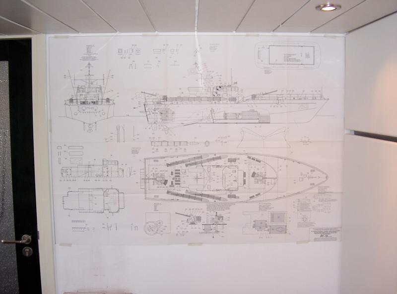

Als bouwkundige vind ik de tekening, de handleiding en de nummering van de onderdelen niet om over naar huis te schrijven, maar met enige creativiteit kom ik er wel uit. De Bouwtekening heb ik aan de muur gehangen en deze zal daar voorlopig wel blijven.

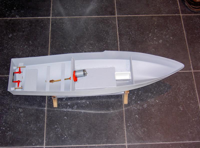

Voorzichtig aan de slag dan maar met het inlijmen van de diverse delen.
full
full

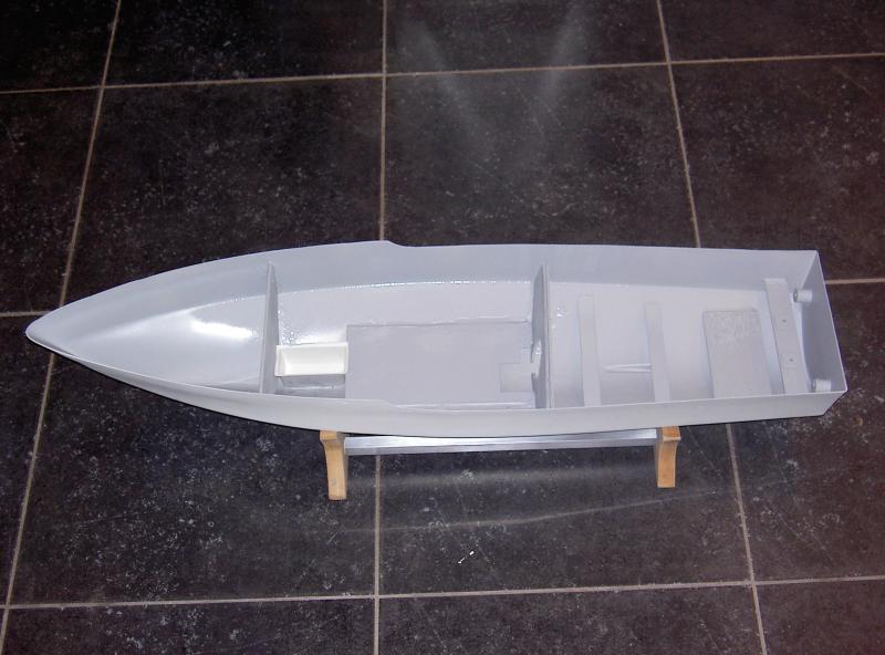

Nadat ik alle delen met 2 componentenlijm van UHU extra vastgelijmd heb, heb ik de binnenzijde in een grijze verf gezet.
Tot zover het verslag.
Mochten jullie nog tips hebben (vast wel) of op- of aanmerkingen dan hoor ik dat wel.

Beste nine-eleven, ook ik vaar met een PT-15. In tegenstelling tot rubenbosman heb ik goede ervaringen met de navy-compact. Ik heb deze in mijn PT-15 en in mijn Mijnenveger Schutze zitten. Ik zie dat U het motorschot al vastgelijmd hebt. Ik heb dit pas gedaan nadat de motoreenheid met schroefastunnel in de romp gelijmd was. Zo heb ik een eventuele spanning en wringen van het motortandwiel ten opzichte van het tandwiel van de schroefas vermeden. Tevens heb ik een buisje op de schroefastunnel gesoldeerd om zonder de as te moeten uitnemen vet in de tunnel te kunnen bijspuiten.
Groetjes, Jos

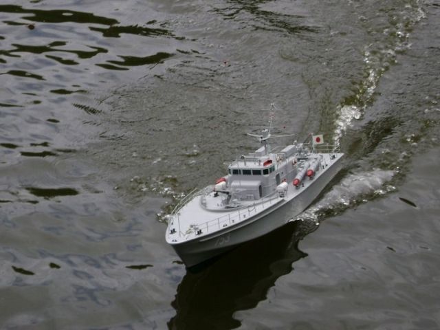

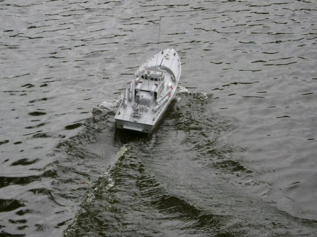

Beste, nog enkele foto's om " in the mood " te blijven.
full
full
full
Tussen haakjes; als U de schroefastunnel vastlijmt, schuur dan eerst de verf een beetje weg rond de aanhechtingsplaatsen. Op verf zal de lijm niet optimaal hechten.
Groetjes, Jos

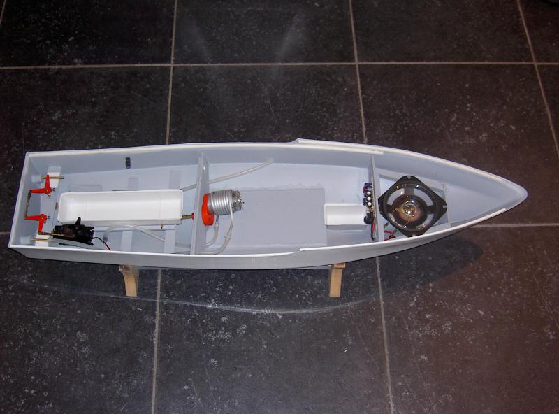

Update: Afgelopen avonden bezig geweest met het inbouwen van de motor, koeling, roeren en de servo.

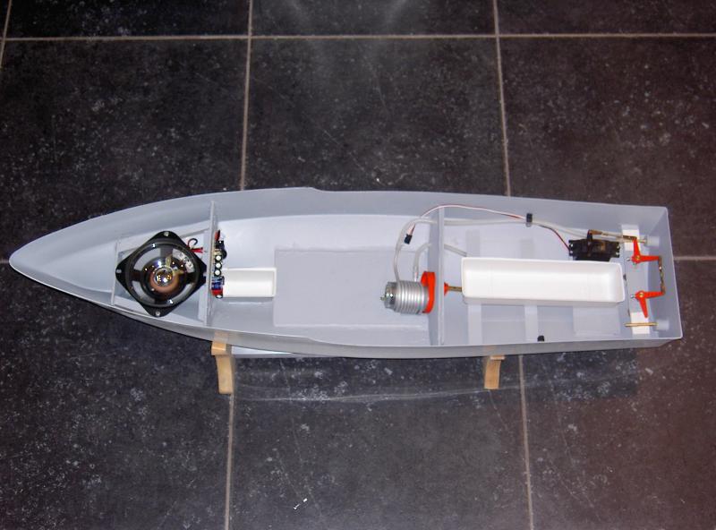

Ik kon het niet laten, met een overschot aan vrije dagen een middagje vrij genomen.
Ik had een telefoontje van Quartel gekregen dat mijn PT15 beslagset was binnengekomen, tevens gelijk een diesel generator met een waterbestendige speaker meegenomen.
En gelijk maar ingebouwd:
full
Misschien iets teveel gewicht voorin, ik weet het, maar ik kon die speaker in mijn beleving nergens anders fatsoenlijk kwijt.
Maar ik creeer zo wel een leuke reflexruimte voor de speaker.
Ik ga gewoon door en hou jullie wel op de hoogte.
EN . . . . . . tips zijn altijd welkom.
Marcel
Misschien een beetje laad, maar toch. Bij mijn pt-15 had ik de speaker in de kap zitten. Misschien is die van jou daar te groot voor, maar in elk geval voor de info. De kap heeft aan de achterzijde een wat kleiner deel waar de voorzijde overheen schuift. hier ondstaat een tussenruimte die bij mij voorzien is van gaatjes, met daar onder de speaker.
Groet Halmar
Pas alleen wel op dat, in het geval je het voorste geschut draaiend wilt maken, je hiervoor ruimte genoeg houdt voor de servo die onder het voorluikje komt.
Dat gaat nu net lukken denk ik.
Succes! Heb hem zelf ook.
Groet,
Edwin

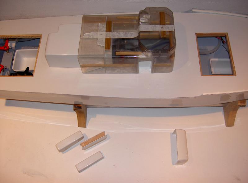

Wat bewerkingen aan het dek, houten latjes ingelijmd en de nodige onderdelen van de bovenbouw uitgesneden, randen netjes gevijld etc.

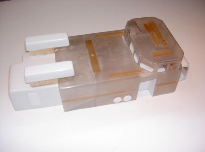

Update:

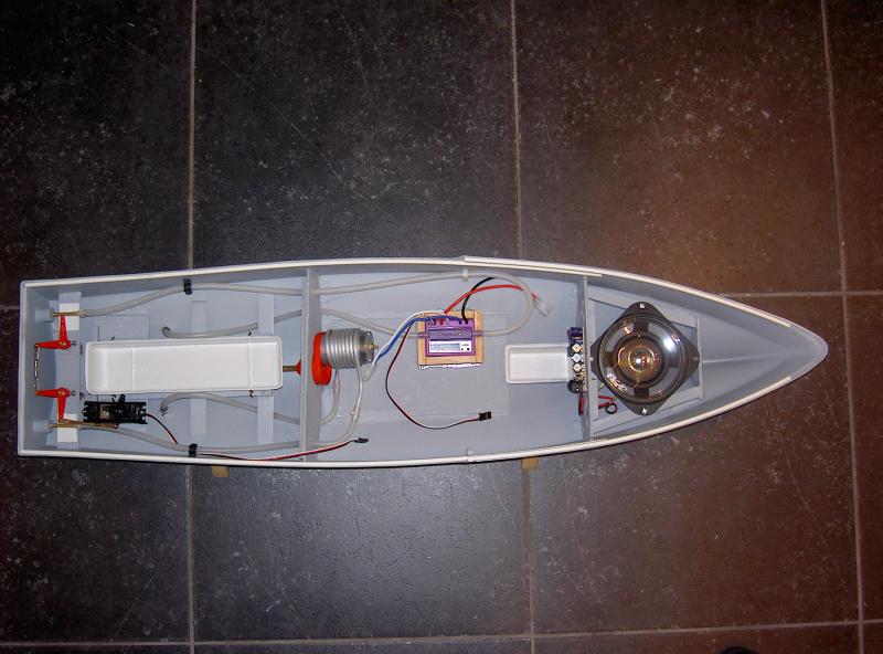

Weinig tijd gehad, wel de snelheidsregelaar (besteld bij Conrad) binnengekregen en gelijk maar ingebouwd, waterkoeling aangesloten. Moet alleen het hout nog even spuiten.
full
In afwachting van de keuze (en aankoop) van de zender / ontvanger alvast begonnen met de dekopbouw. Veel knippen, zagen, vijlen, schuren en lijmen ;)
full

Beste Marcel, het voorstel van Ruben, een F-14 zender, daar kan ik me alleen maar voor 100 % bij aansluiten. Deze zender heb ik trouwens zelf in gebruik voor mijn mijnenveger " Schutze ". Wat de " PT-15 " betreft, in mijn boot waren de kanonnen draaibaar gemaakt. Om het vaarbeeld te krijgen dat je op de foto's ziet heb ik de servo's voor de kanonnen moeten weghalen om de boot lichter te maken. En een accupak van 9,6 volt was nodig om er wat vaart in te krijgen. Persoonlijk vindt ik een geluidsmodule voor een dergelijk schip een overbodige luxe, je maakt er je boot alleen maar onnodig zwaar mee. Met een torpedoboot wil je natuurlijk een beetje vlot kunnen varen en dat maakt zo al genoeg herrie (daar zorgt de reductie van je navycompact wel voor). De reductie van je motor heeft op hoge snelheid iets weg van een turbine, op lage snelheid hoor je ze nauwelijks. Met een 9,6 volt accupak worden de motoren wel behoorlijk warm. Daarom vindt ik de waterkoeling die je inbouwd een goed idee.
Groetjes, Jos

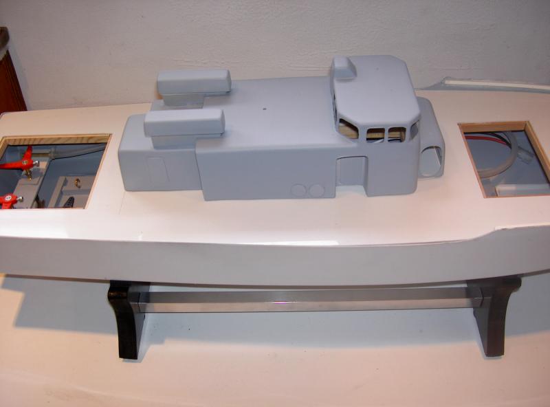

Update:
Besloten de ruiten van de bovenbouw uit te snijden en later glas aan de binnenzijde te monteren, vind ik net iets mooier. Iets meer werk ;) dat wel.
De bovenbouw is in een ruwe vorm, nog geen luiken e.d. klaar om eens in de grondverf te zetten. Dan kan ik beter zien waar ik de openingen van de ramen bij moet werken.
full
Het dek begint ook redelijk passend te raken en even voor het gezicht, romp, dek en bovenbouw eens geplaatst.
full
