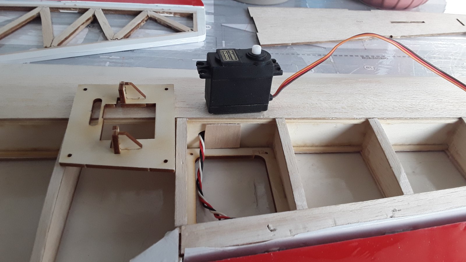

Oké dank nou ik toch hier ben het volgende ik ben een absolute dummy op rc gebied ik ben een charter aan het bouwen en dat gaat wel aardig nu het volgende hoe bouw ik de Servo in voor de rolroeren kan iemand mij dat uitleggen ik kom er tot nu toe niet uit m.v. groet pellie
Er zij heel veel Charter uitvoeringen. De "oer" Charter had geen rolroeren. Plaats een foto van het probleem met de plaatsing van de rolroerservo(''s). Dan kunnen we je verder helpen.

Dat ga ik zeker ook niet doen we hebben hier (wijk bij duurstede) een club ik stuur je een foto morgen hoop dat ik er uit kom groet

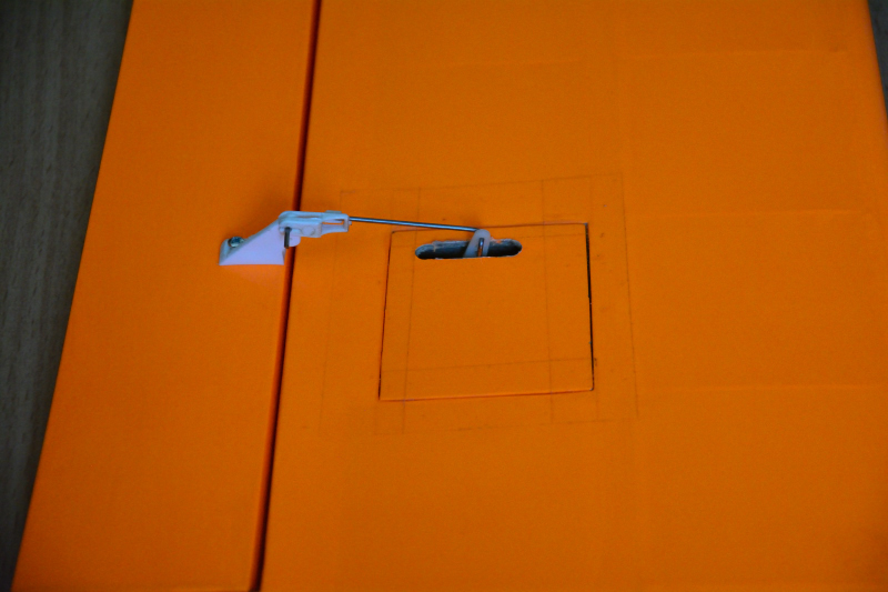

Servo komt in de houder. Op de servo een recht servo-heveltje monteren. Dat heveltje steekt dan door het sleufgat is de houder. Vervolgens de houder met de servo aan de onderzijde van de vleugel tegen het triplex plaatje dat al in de vleugel is gemonteerd, schroeven. De servo zit nu in de vleugel en het servo-heveltje steekt iets onder de vleugel uit. Op het aileron komt een roerhoorn. Roerhoorn en servohevel worden met een stukje zilverstaal, met eventueel nog een kwiklink, met elkaar verbonden.
Ongeveer zoals op onderstaande foto. De servohevel staat hier met het rolroer in de neutrale positie niet recht. Voor een Charter zou ik daar niet voor kiezen en het heveltje bij neutrale rolroerpositie recht zetten.
Zie nog wat vreemde zaken. Zo is het toestel deels van folie voorzien. Ook het stabilo, maar de randen van het stabilo zijn nog vierkant in plaats van rond. Dit levert beroerde vliegeigenschappen op. En hoe ga je b.v. de rest van het stabilo bekleden? Zou even met het toestel bij de vliegverening bij je in de buurt langs gaan voor wat bouwadviezen. Dan voorkom je dat je grote fouten maakt en er een slecht vliegend toestel ontstaat.
