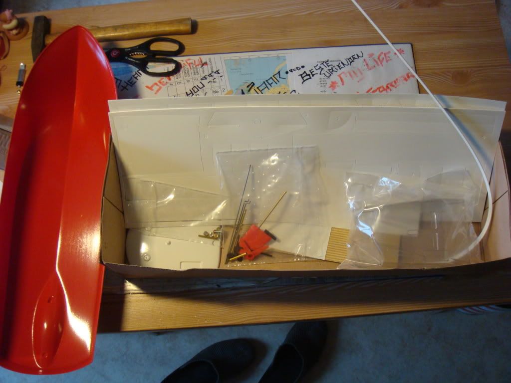

Inhoud van de doos.

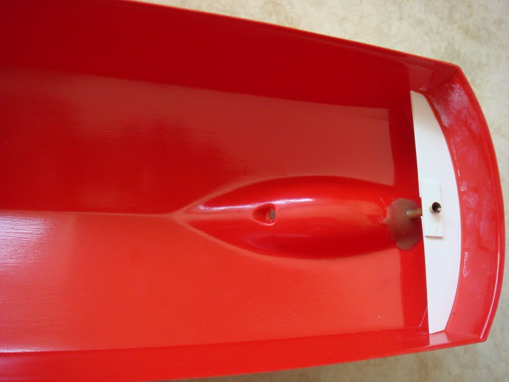

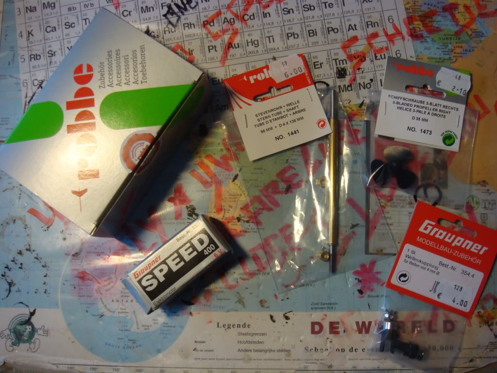

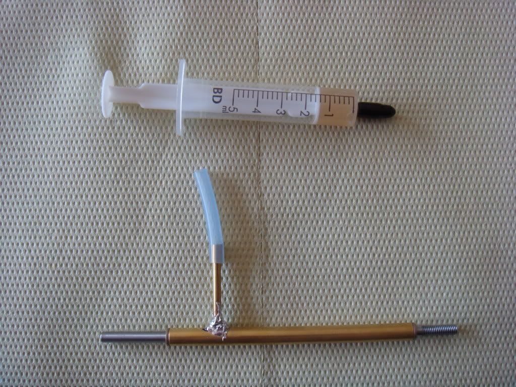

Na wat meer opgezocht te hebben, blijkt dat de schroefas niet echt denderend is. Dit is enkel een buisje met aan weerszijden een vernauwing. De meegeleverde as is er een van 2mm. Waardoor de schroef keuze al heel wat minder is.
Ik heb besloten er onmiddelijk een degelijke 4mm as in te zetten. Ook heb ik de beslagset direct meegebracht. Deze bevat oa een vlaggetje, verlichting (géén leds), ketting, boeien en ander klein materieel.

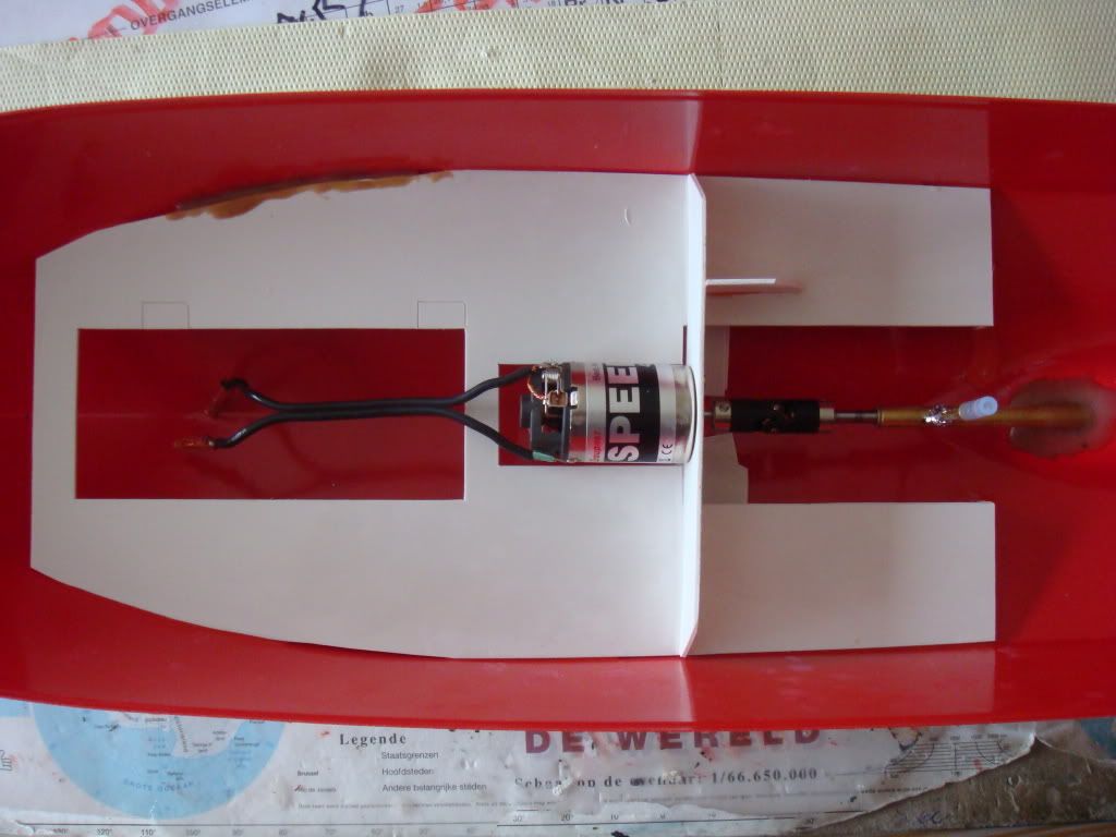

Als motor heb ik de speed 400 gekozen. Alleen kan ik deze niet bevestigen. De bouten in de motor blijken geen standaard maat te zijn. Wie weet welke schroeven ik hier voor nodig heb? 3mm bouten passen niet.
