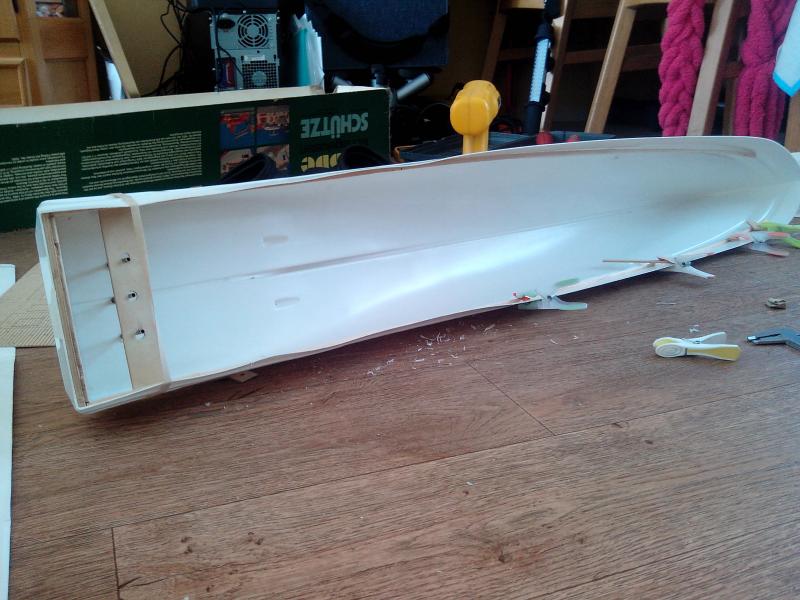

Ben gister begonnen met het leeghalen van de romp.
Er was al iemand aan begonnen alleen zat alles er ongeveer los in.
Ben nu net zo ver als dat hij was voor dat ik begon.
Met het enige verschil dat het nu vast zit en goed.
De roerkoningen zaten niet verlijmd alleen aan de bovenzijde klem.
Hier nu een foto van mijn bootje zoals hij er nu bij ligt[

Ga de vorderingen hier neerzetten en hoop nog veel tips te krijgen.
