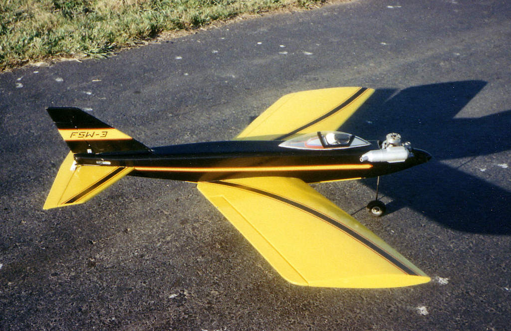

De FSW-3:
Ook weinig over te vinden. Info is daarom erg welkom!
