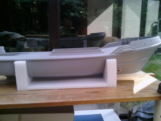

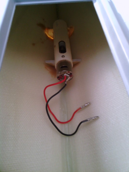

Zoals je ziet is de GFK romp heel gaaf afgewerkt, de boegschroef heb ik al ingebouwd. Het inbouwen van de boegschroef is wel wat lastig omdat de romp vooraan al volledig gesloten is.

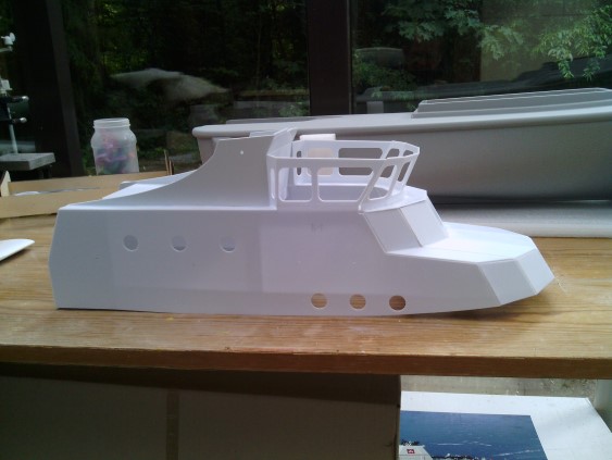

Dit is het begin van de opbouw. Door de vrij ingewikkelde vorm met de vele vlakken is dit wel een geduldig werkje. Alle ABS delen zijn al op voorhand uitgesneden. De bouwbeschrijving is echter heel summier, voor het deel op de foto dat bestaat uit een twintigtal delen is er bv maar 1 kleine 'exploded view' tekening zonder verdere uitleg hoe je alles in mekaar moet lijmen. Je moet dus echt wel goed nadenken voor je iets begint te lijmen. Ik mis wel de uitgebreide bouwbeschrijvingen zoals je die vroeger vond bij Graupner en Robbe.
Hey Dirk , mooi model om te bouwen . Je gaat toch goed vooruit alhoewel je zegt dat het niet zo makkelijk is . Ik zie dat je de motor van de boegschroef degelijk hebt ontstoord . Dit is iets wat velen vergeten en zeker omdat ze denken dat dit niet meer nodig is met een 2,4 Ghz zender , het tegendeel is waar . Ik blijf je volgen . Groetjes Ronny
Hoi Ronny, De motor van de boegschroef was al voorzien van ontstoorkondensatoren van fabriekswege. Bij die "Easy Buildup Kits" is al veel op voorhand gedaan. Zelfs alle servo's zitten bij in de bouwkit.

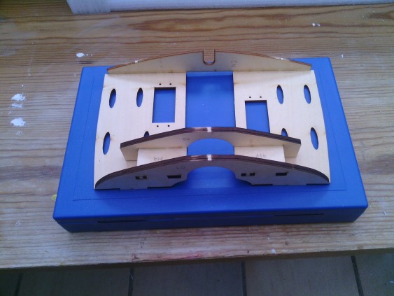

Deze voormiddag heb ik het deel gebouwd waar de servos's en de schroefmotor op moet. Ook all houten onderdelen zijn haarscherp uitgelaserd en passen perfekt in melkaar.
