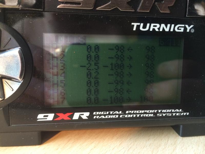

Wat voor zender heb je? er moet ergens een menuutje in staan je einpunten kan afstellen, op mijn 9XR heet het menu "limits"
het zou er ongeveer zo uit moeten zien ;)
full
hallo,
ik heb de eindpunten gevonden, de motoren starten nu allemaal gelijk maar als ik nu op een laag toerental de rudder beweeg dat stoppen 2 motoren.
