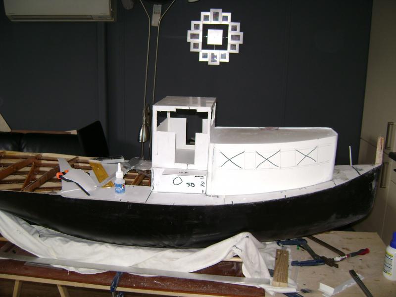

Goedendag
We zijn alweer een stukje verder met de bouw van de Maria.
Ik heb er al een gedeelte dek ingelegd waar de woning en stuurhut komen,was niet al te moeilijk om dat op maat te krijgen was een kwestie van overtollig dek wat uitstak weg vijlen.De steunen die op dek staan was een beetje voor de proef om te kijken of het een beetje met de boeiing zou gaan kloppen is dus maar tijdelijk dat ze daar staan.
Ik heb de woning en de stuurhut al op maat gemaakt ,de ramen van de woning zitten er nog niet in ,de bovenbouw van de stuurhut wordt van hout en dat is in principe nog maar een kwestie van pas maken en erop lijmen.
Ik heb voor de woning nog met de eigenaar van de Spes (ex Maria)gemaild om te vragen op welke afstanden en hoogtes deze ramen zitten zodat ik deze er nu wel in zou kunnen maken aangezien ik de maten heb gekregen,tevens heb ik de afstanden van het bordes naast de stuurhut gevraagd aangezien deze niet op de tekening staan maar wel van de nieuwbouw is,mijn dank nog hiervoor Fam de Waardt
De rondingen van de woning heb ik gemaakt van een pvc pijp de rondingen kwamen overeen met wat ik in de tekening zag wel 2 verschillende pvc pijpen gebruikt voor voor en achter zijn 2 verschillende rondingen.Ik heb er in principe 2 dekken in gelegd om de zijwanden van de woning recht te krijgen en het makkelijker was om de woning te vormen.
Er wijkt wel meer van de tekening af maar de grote lijnen kloppen wel.Gelukkig heb ik nog wel een paar foto''s van vroeger waar ik wel het een en ander uit kan halen

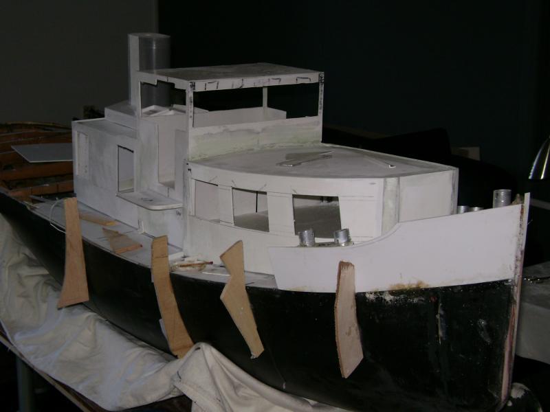

Goedendag
We zijn weer een beetje verder ,de kunstof platen waren binnen en deze maar even opgehaald zodat ik weer verder kon.
We hebben er al een gedeelte van de boeiing opgezet en dat is goed gegaan ,ik had er een beetje een hard hoofd in of de ronding erin zou blijven zitten als ik de hulpspanten weg zou halen ,maar hij gaf geen krimp dus goed zo.Wel van te voren de bolders geplaats voor ondersteunig van de boeiing ,ik hab deze door het dek laten lopen ga er onder dek nog iets omheen bouwen en dan vol laten lopen met hars voor de stevigheid ,er moet ook aan de bolders getrokken kunnen worden zonder dat ze eraf vliegen.
We hebben de maten in de woning van de ramen ook op maat gemaakt zodat ik er tzt de ramen in kan plaatsen als het verfwerk daar gebeurt is maar dat duurt nog wel even..Tevens zijn we achter de stuurhut verder gegaan met de machinekamer en met het maken van de lichtschijnkap met schoorsteen deze staan nog los .Het gedeelte van de woning met stuurhut en machinekamer wordt los ,daarachter komt de sleephaak met beting deze wil ik vast aan het casco gaan maken zodat ook hier aan getrokken kan worden,alleen kan ik hier nu nog niet aan beginnen ik wil namelijk eerst de motor erin plaatsen om te kijken hoe ik dat met de beschikbare ruimte ga doen.Ik ben al een tijd aan het kijken bij hobbyking maar ze hebben deze al een paar weken niet op voorraad .
Maar gelukkig zijn er nog zat andere dingen die te doen zijn ,waaronder het overtollige lijm en dergelijke weg te halen en het weer een beetje glad te krijgen.
