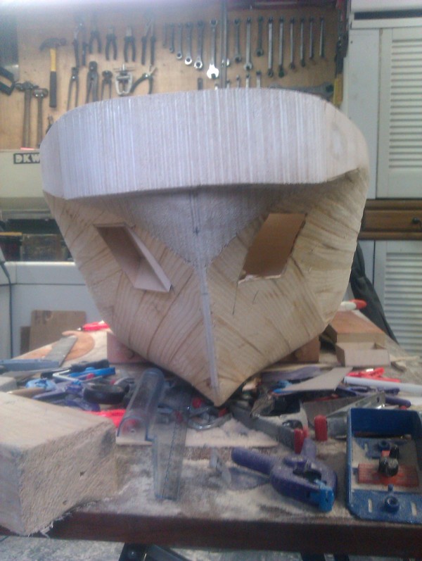

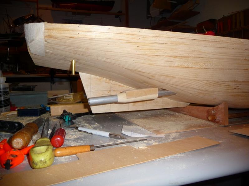

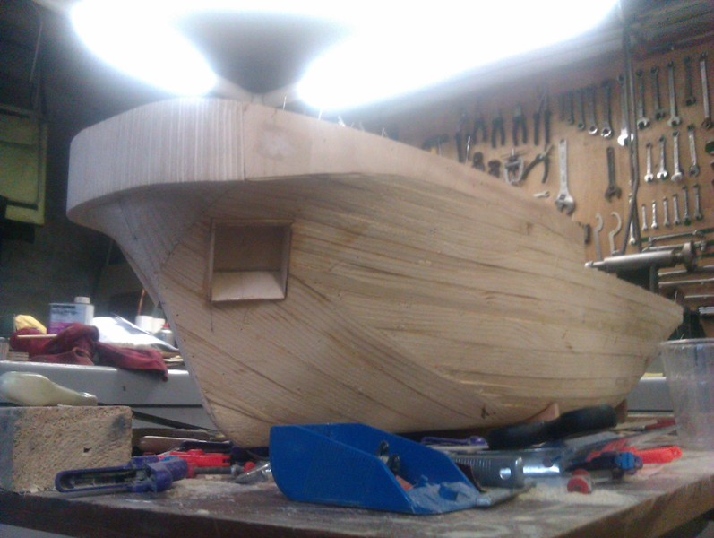

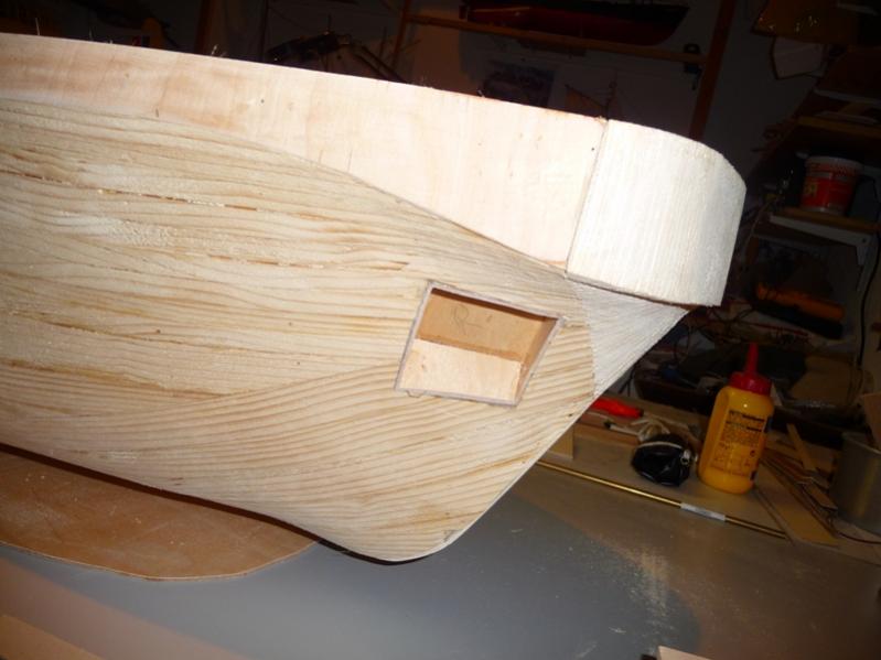

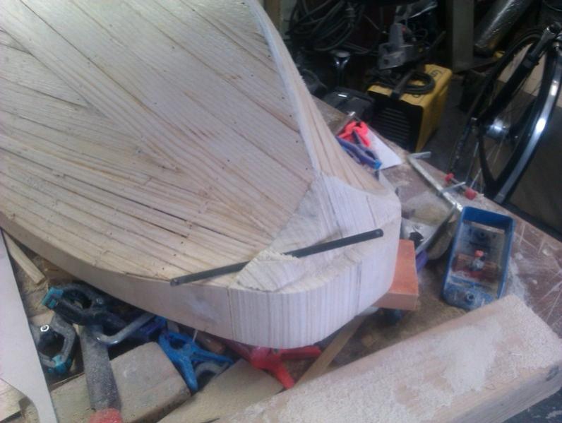

Hier nog wat foto's voor wat kleine dingen die ik gedaan heb:
full
full
Rand voor de bevestiging van de stootrubbers.
full
full
Helaas vanwege school, heb ik het dusdanig druk dat er weinig nog terecht komt van m'n boot.
Ik ben nog wel bezig geweest.

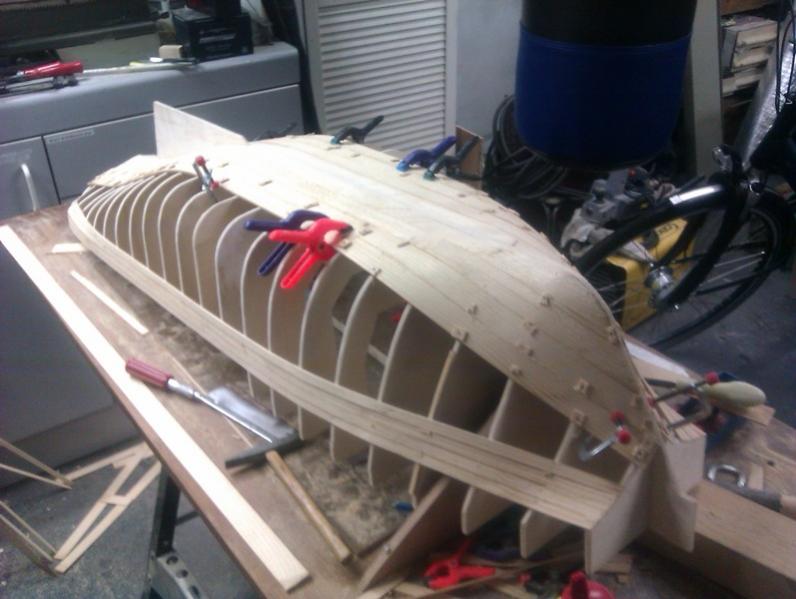

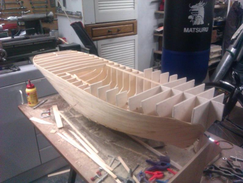

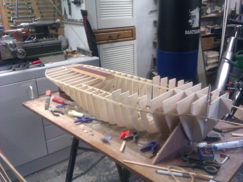

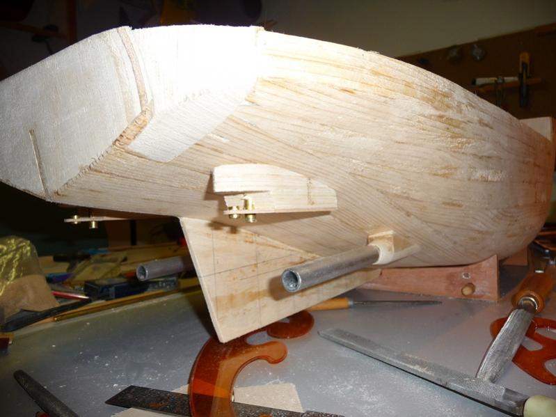

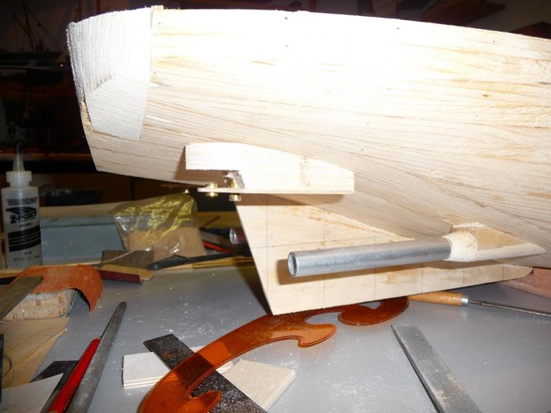

Nieuwe foto's

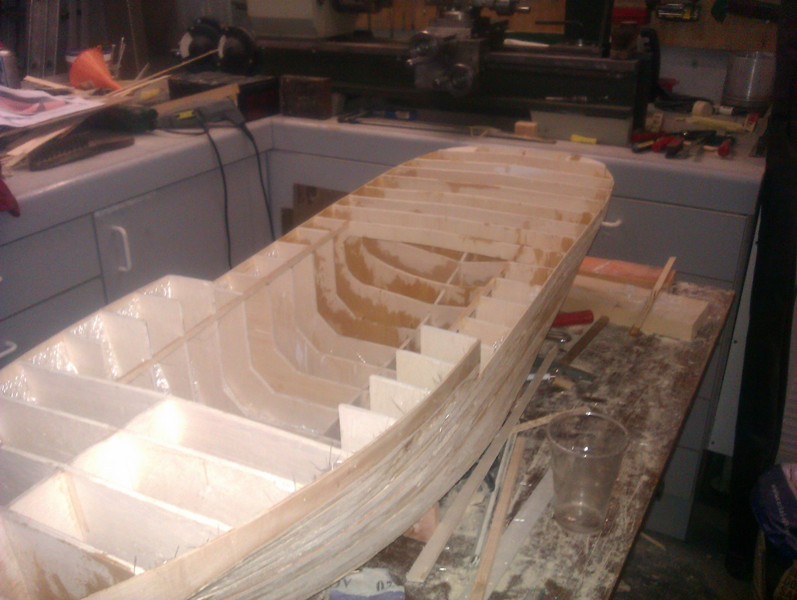

De huidige stand van m'n boot.
Zoals eerder gezegd vordert het langzaam.. maar hier alsnog het resultaat tot nu toe:
full
full
full
full

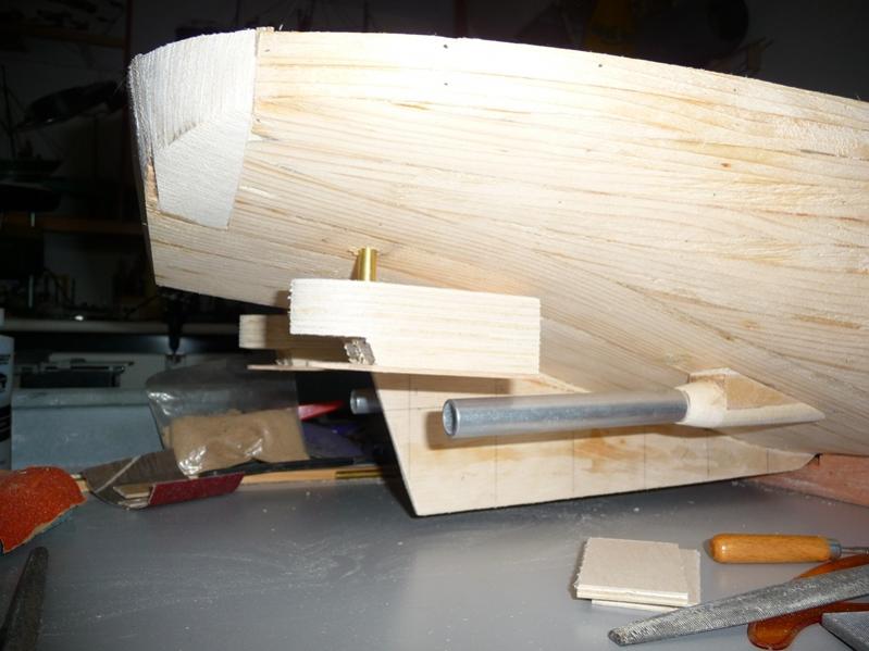

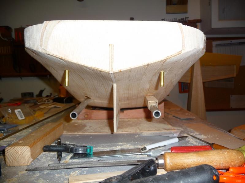

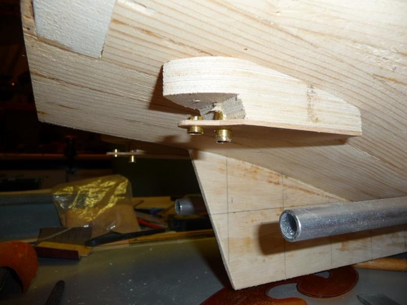

Een verstelbare schroef nekt me nog steeds.
De andere werkt uitstekend, maar de laatste wil nog niet goed werken.
vandaar dat het nog niet vordert.

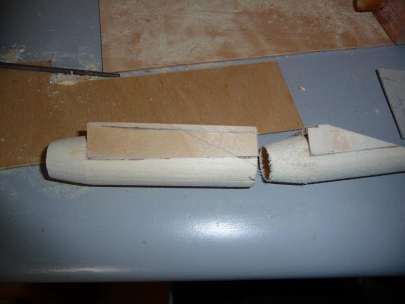

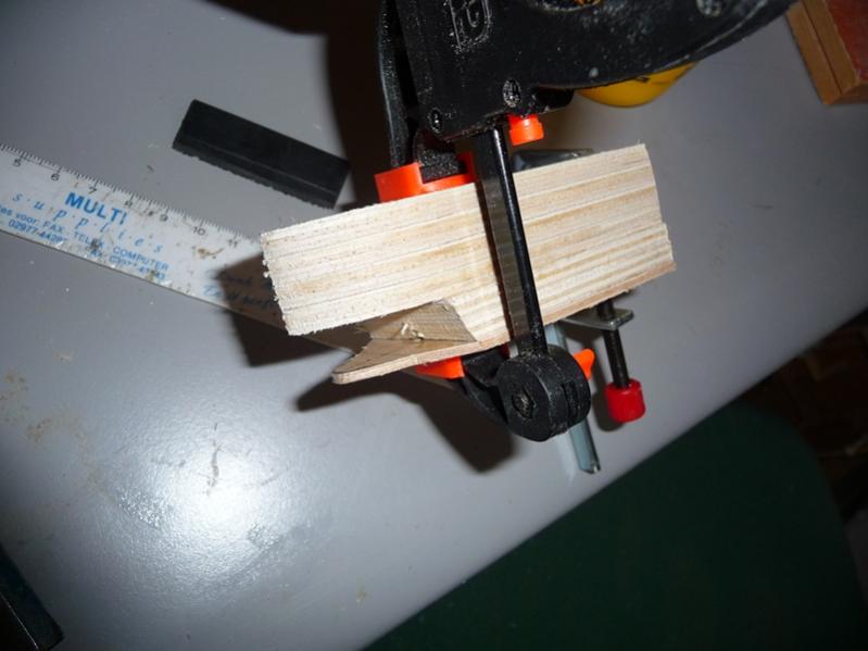

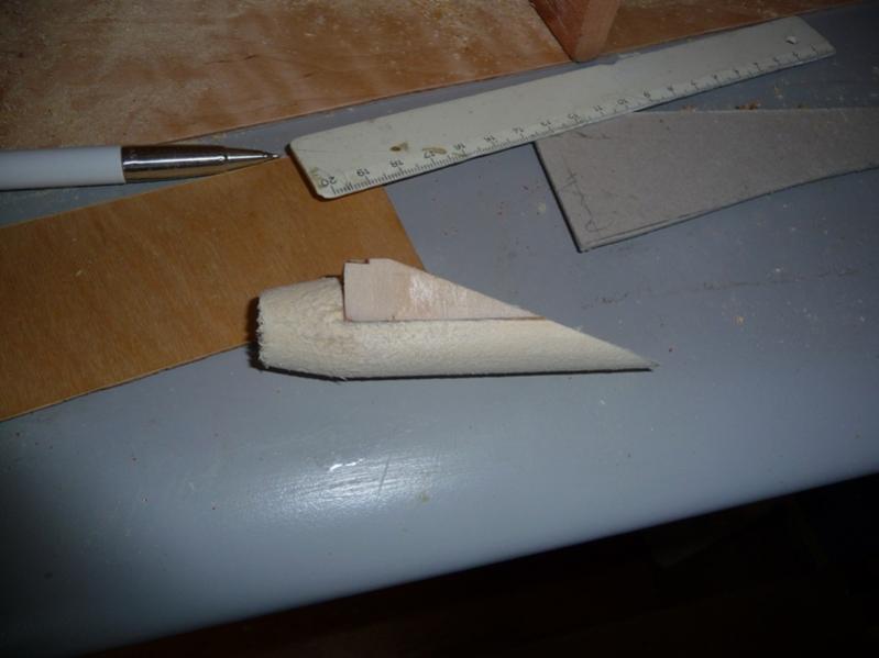

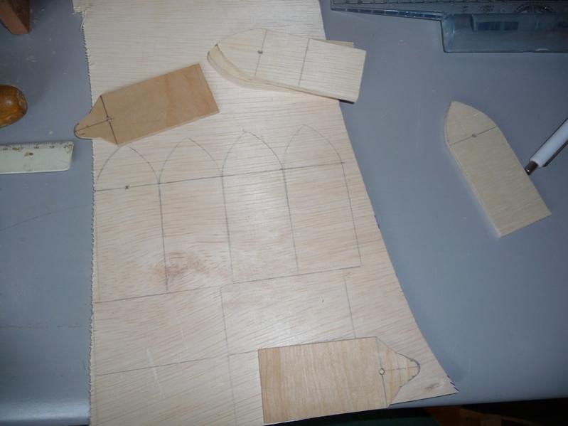

Wat blijkt is dat de gebruikte driehoekjes te klein zijn!
heb een CAD tekening gemaakt voor de maten!
zie hier de tekening

Hallo
Ik gebruik een dubbele as, de hoofdas en een aansturingsas.
De hoofdas zit verbonden met de gehele schroef.
De aansturingsas schuift door de hoofdas en zit verbonden met het driehoekige blokje. Aan de andere kant van deze as (in het schip) zit een arm die verbonden is met een servo. De arm moet de kracht verminderen en de slag vergroten. Het gaat namelijk maar om een beweging bij het driehoekje van 3 mm heen en 3 mm terug. Voor de servo zal dit een beweging worden d.m.v. de arm naar ongeveer 20 mm heen en 20 mm terug, zodat de bladen heel geleidelijk bewegen!

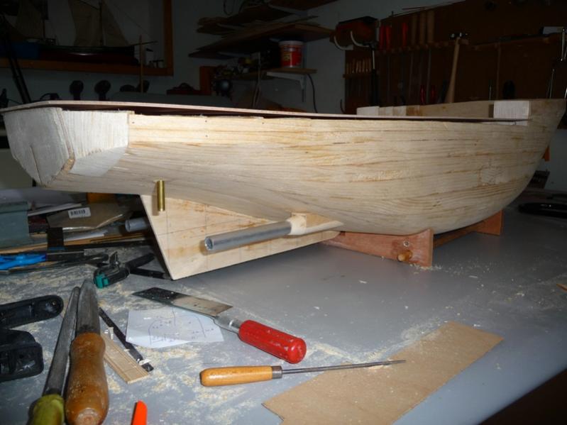

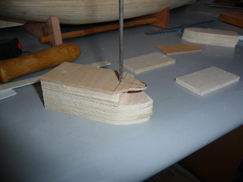

Nieuwe start
Na aardige tijd bijna niks gedaan te hebben aan de sleepboot, toch maar besloten om weer verder te gaan met dingen anders dan de verstelbare schroeven.
Tot nu toe heb ik de verhaalkoppen van de ankerlier gemaakt en ben ik bezig met de tandwielkast. Verder heb ik de dekbeplating op maat gemaakt. En ook nog wat kleine niet noemenswaardige dingen.
zie foto's
full
full
full
full
full
