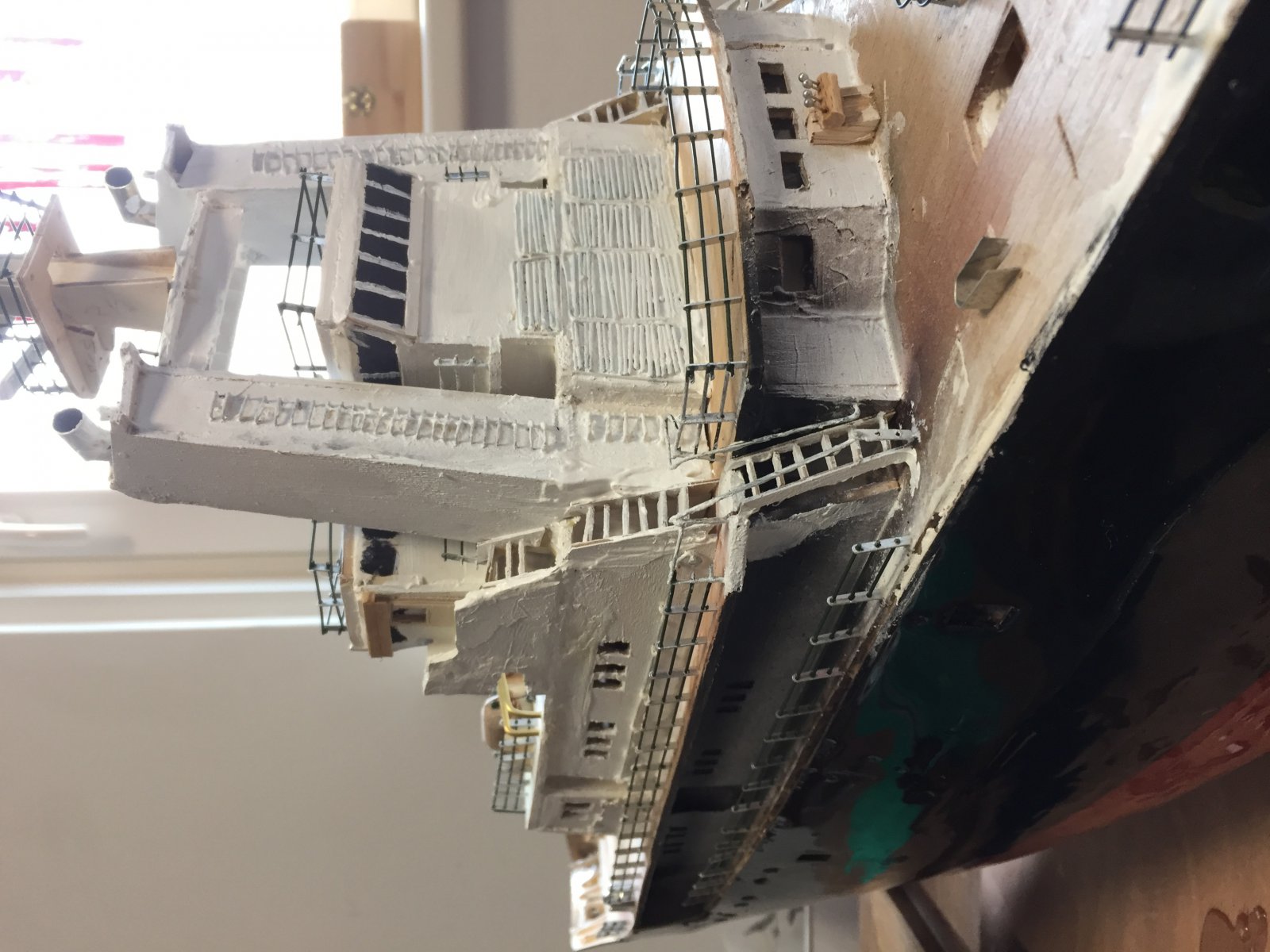

    BA269035-F770-456A-997A-1ABA44415E2B.jpeg Brand geweest in het kombuis?

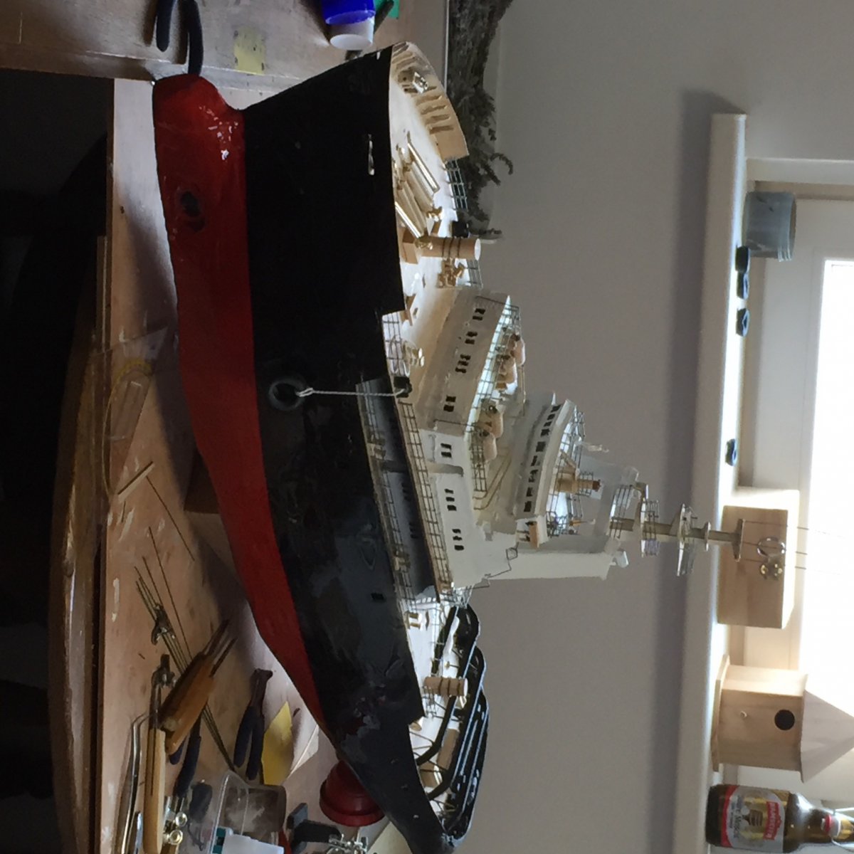

    Schip aan het afwerken, veel kleine details aan het plaatsen, meeste staat in de grondverf, messing bolders op de blokken plaatsen, trapleuningen buigen, boren en vastlijmen. Ik maak de bovenste draad zwart, de rest wit. Antennebol gesoldeerd uit een ananasblik, geplaatst bovenop. Ik wacht nog op de voormast, die wordt voor mij gelast. Al met al druk baasje, heb ook nog het huishouden en mijn momenten van totale stukte....

    zo te zien heb je ook nog een heleboel schuurwerk.

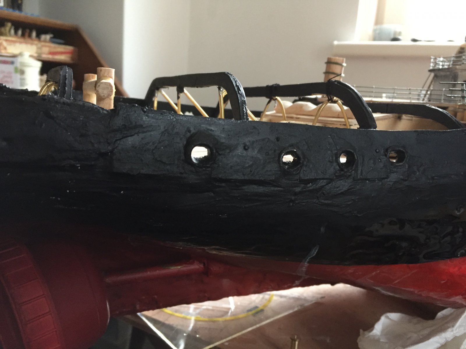

    Vandaag schuurdag. Blokjes gehaald, schuren maar!

    Marijke,
    Die zijn inderdaad handig voor de vlakken. Voor kleine ruimtes kun je ook een strookje schuurpapier op een houtje van ijsjes of houten roerstokjes lijmen. Vooral handig bij de ramen enzo.
    Succes en veel plezier met bouwen.

    Nagelvijltjes, ook heel handig.

    Of een oude elektrische tandenborstel, waar je de haren afsnijdt en dan een stukje schuurpapier, of nog beter schuurlinnen op lijmt. Gr. Klaas.

    ...of een proxxon hangmotor met tienduizend dingetjes.... :koud:ik had linnen schuurstof gehaald, korrel 400, en dus die proxxon. Ik heb na het schuren lakplamuur erop gedaan, die kan je na het plamuren spekglad schuren... heb de bovenste deklaag gedaan ermee en de schoorstenen. Die zie je het meest. Verder heb ik alle achterdekdelen mooi rond geschuurd en zwart of roestbruin geschilderd. De traanplaat schilder ik als laatste weer zilverkleurig. Die nagelvijl is een toptip, er zijn nu eenmaal delen waar je echt niet bijkan... en mijn man doet ook poetswerk op zijn houtsnijwerk, die ga ik mijn oude tandenborstel doneren, ook een goeie tip. Hij mag echter niet aan mijn proxxon zitten. Morgen maak ik mijn eigen vierkante latje met schuurstof, want die ramen dat is een dingetje....

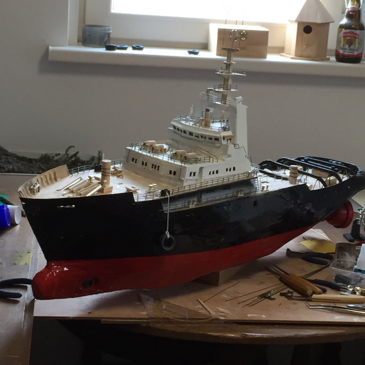

    Ik heb de ankerkluizen geplaatst, en de kaapstaanders, ga morgen bolders lijmen...
