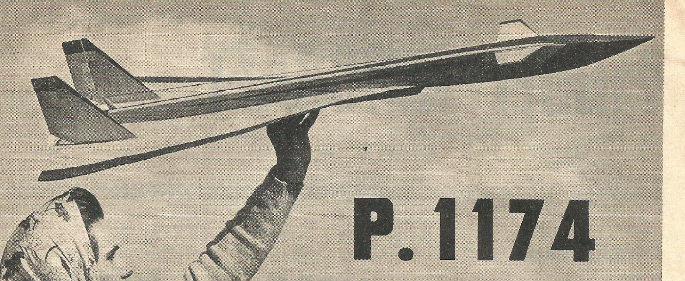

Heeft ook wel iets weg van de P-1174 ( plan en artikel staan op Outerzone, is een oudje maar ziet er modern uit) KrisG
Dag heren, Vind 'm zelf ook wat van de Concorde hebben, maar van die P-1174 had ik nog nooit gehoord....heeft het ook wat van.....Zitten mooie voorvleugels op....a la Saab Gripen, Ik moet 'm nog kleuren ( strijken of verpakkingstape). Dat plaatje van die P-1174 vind ik echt top !!! Thanks a lot !!! mvg dave
Die P-1174 is dan ook uit de HELE oude doos. 1-kanaalsbesturing ... lijkt me spannend als die je hand verlaat en het luchtruim kiest. Veel plezier met je SpeedJet. Ik volg!
Dag Kris, Ik was gelijk op google wezen kijken...wauw man...(http://www.modelflying.co.uk/forums/postings.asp?th=127139) . Die Stormfighter (foto2) is erg erg mooi. Ik heb gelijk m'n model wat aangepast. Ik dacht eerst ook aan een concorde...maar die kromming voorin...lijkt me hogere wiskunde. Bedankt voor je commentaar....als m'n maiden komt laat ik 't weten. voorvleugeltjes erop, en wat extra zwarte ductape om 't wat te versieren achterkant met opening voor ESC van eigen verzinsel, tot uiteindelijk iets gelijkends: de P 1174 mvg dave
