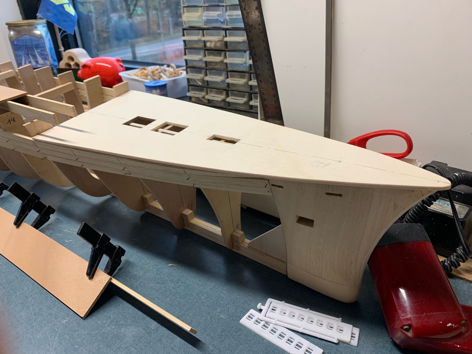

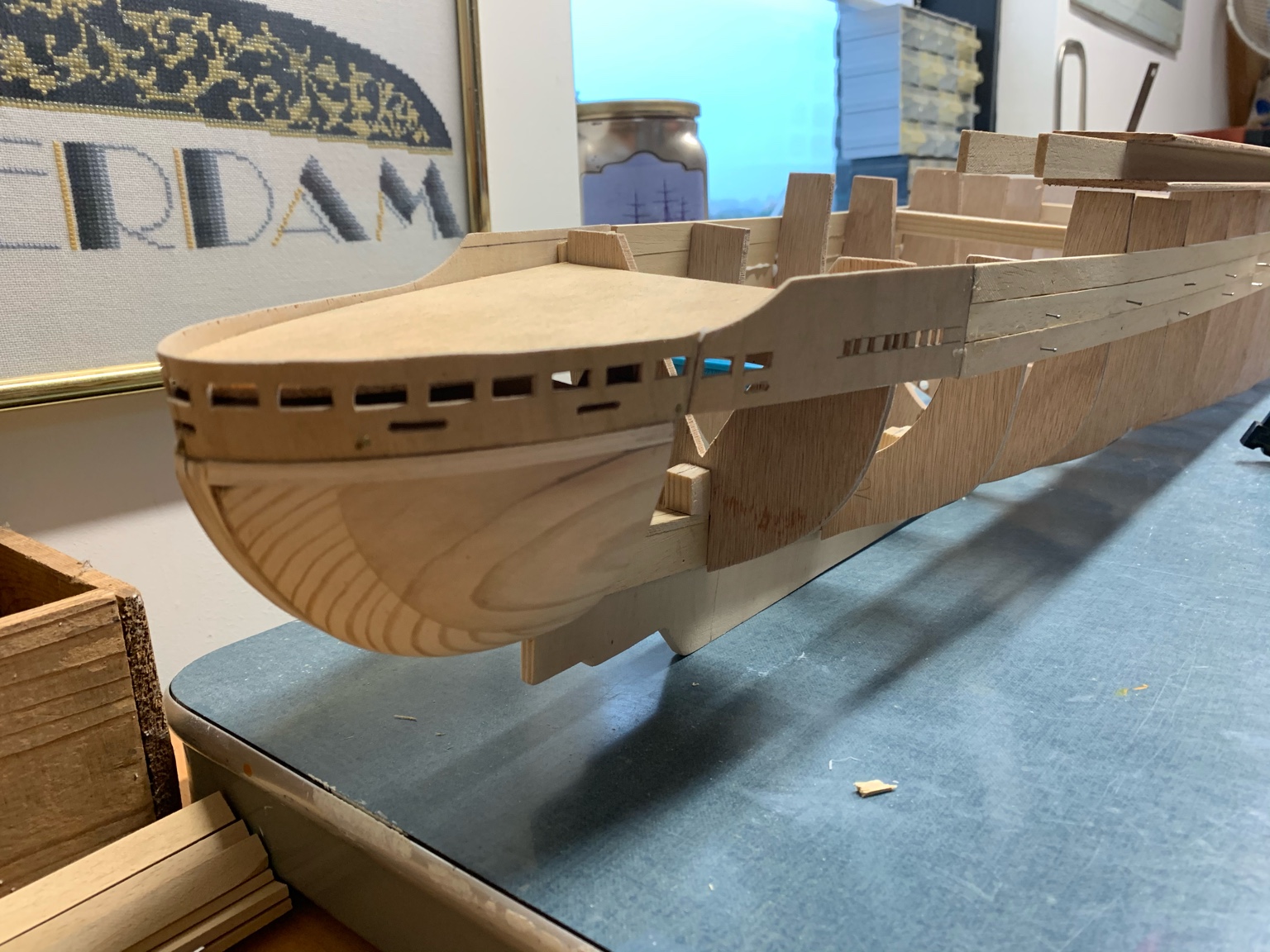

Afgelopen dagen bezig geweest met achtersteven. Wilde de openingen in de huid t.p.v. het achterste mooringdek echt open hebben en niet geplakt op de romp. Uitgezaagd uit 1,5 mm triplex en moet zeggen, goed gelukt! Achterste dek ligt nog niet vast. Ook voordek erop gemaakt en nog wat huidplanken aangebracht. Tussendoor nog begin gemaakt met verandadek, wat bovenop de spanten begint....

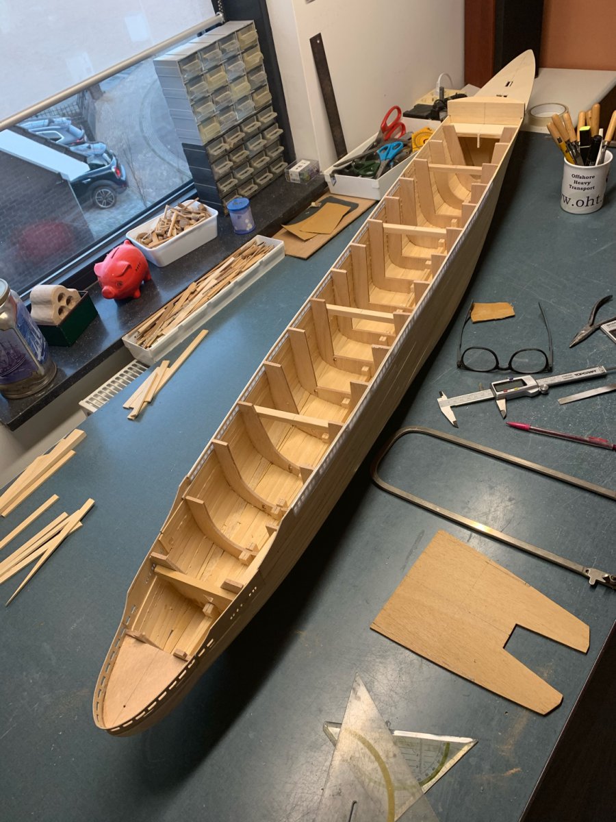

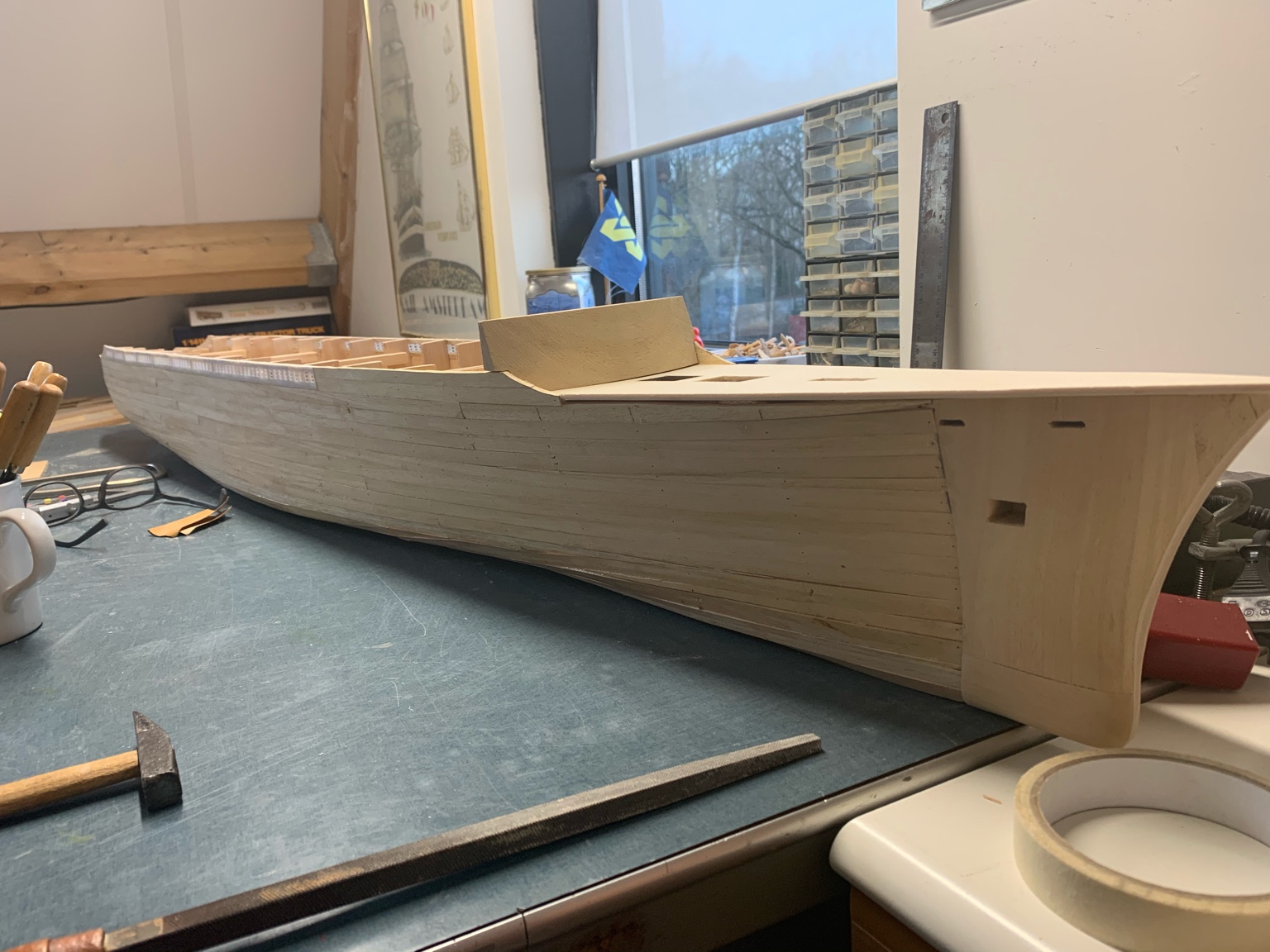

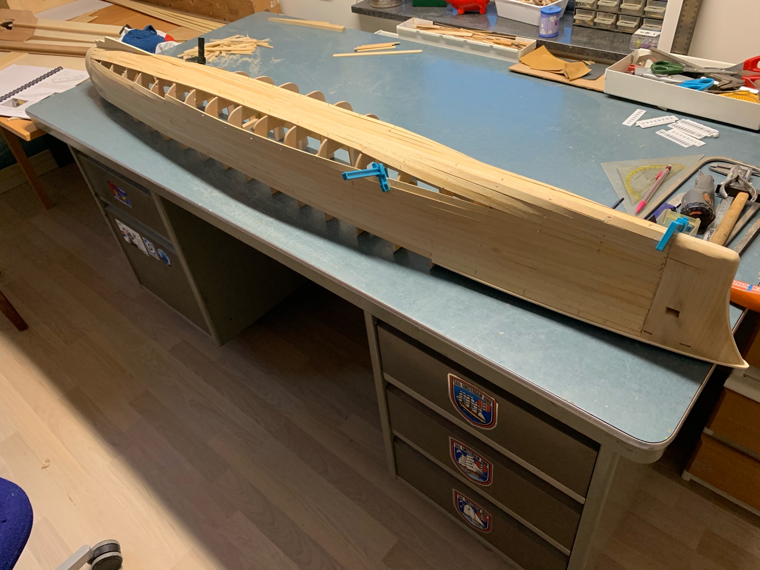

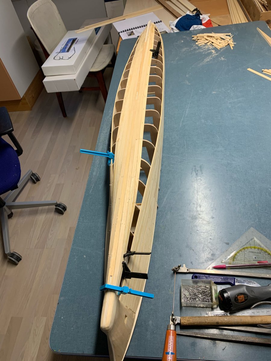

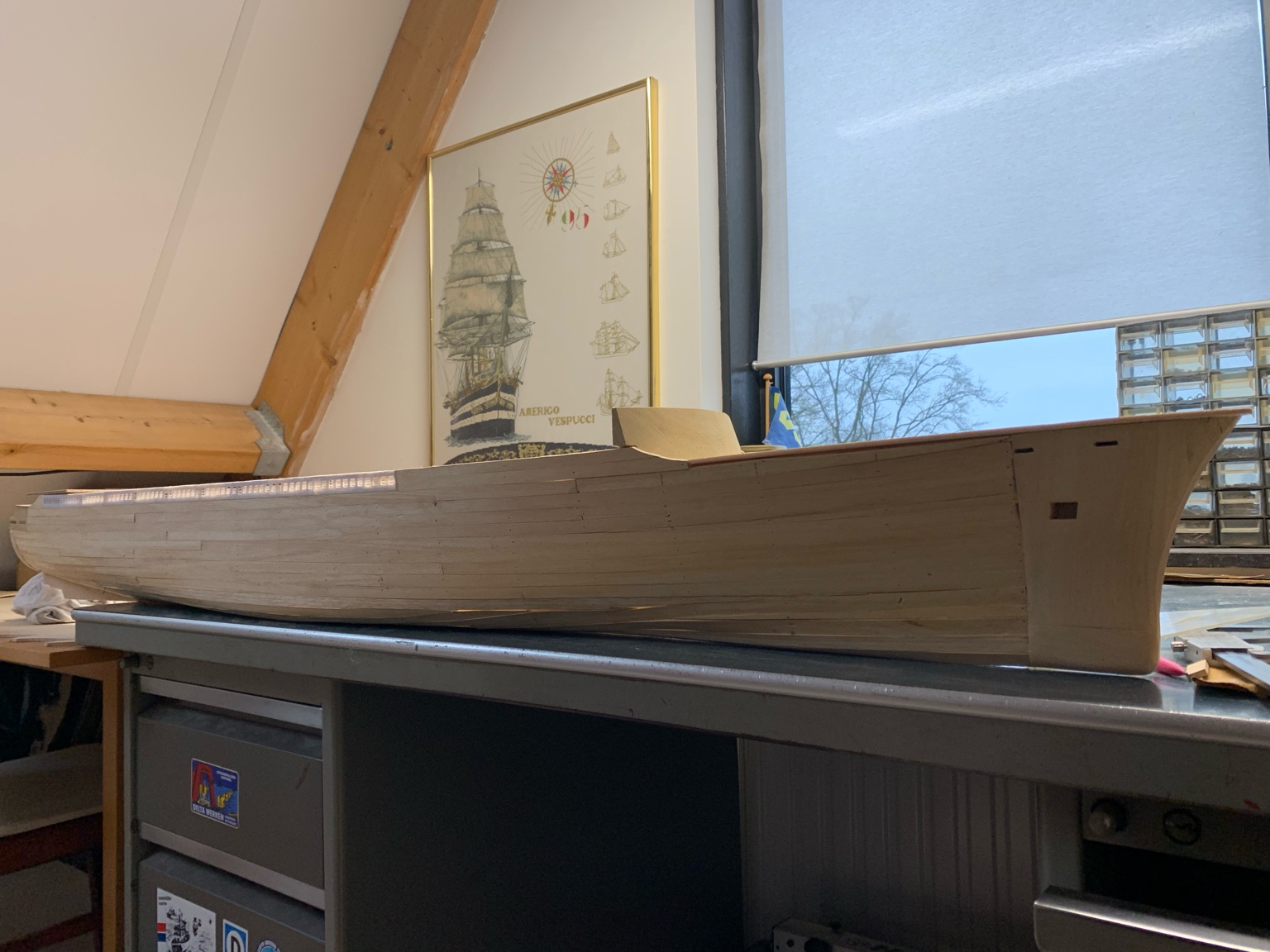

Druk bezig geweest met beplanken van SS FRANCE. Komt een mooie lijn in... Boeg- en achtersteven vulstukken moeten toch nog verder geschuurd worden; schip is nog scherper.... Komt wel als de romp helemaal dicht is....

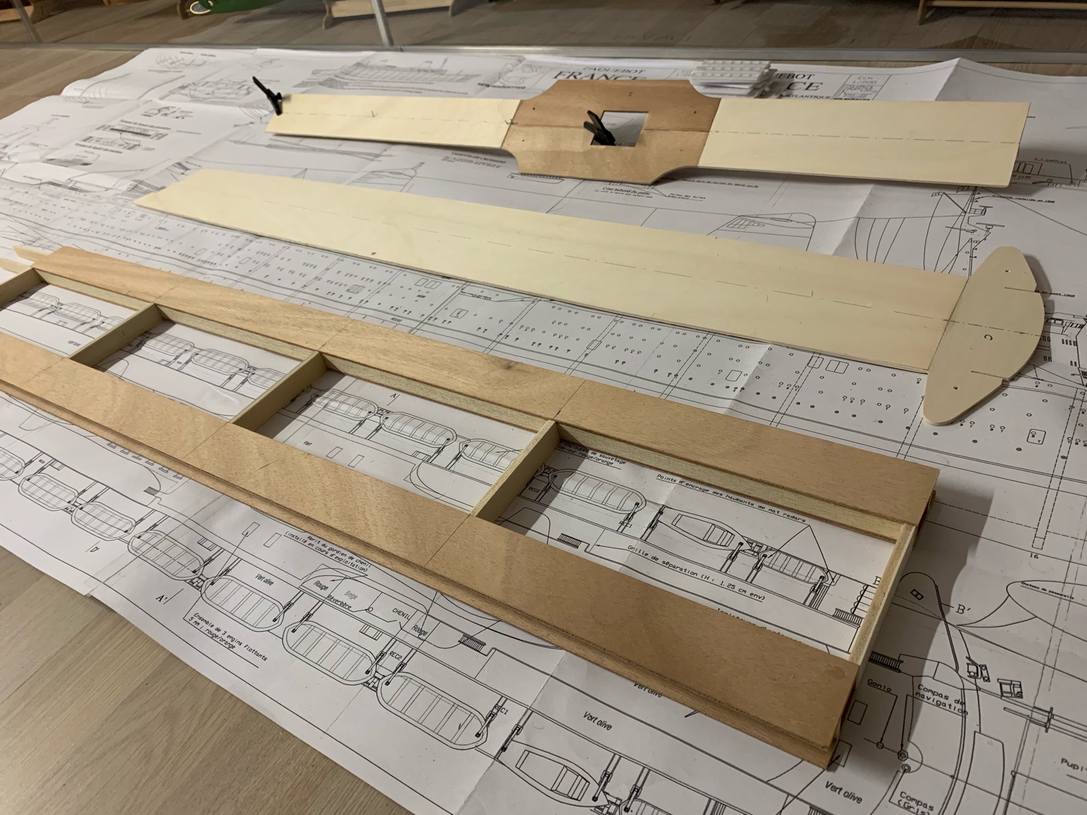

Verder ook alvast dekken voor de opbouw op maat gemaakt en gelijmd. Gaat de goede kant op!

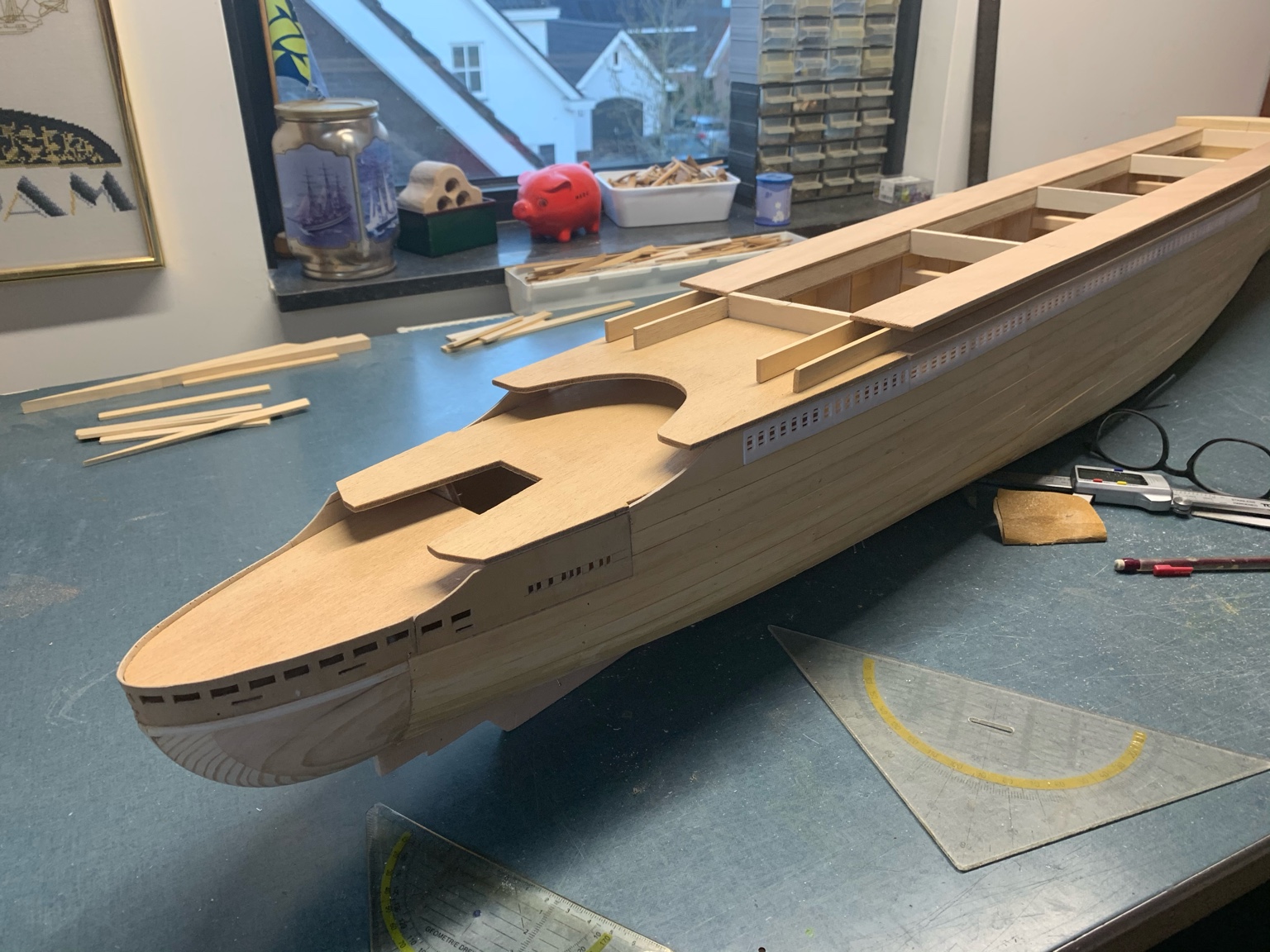

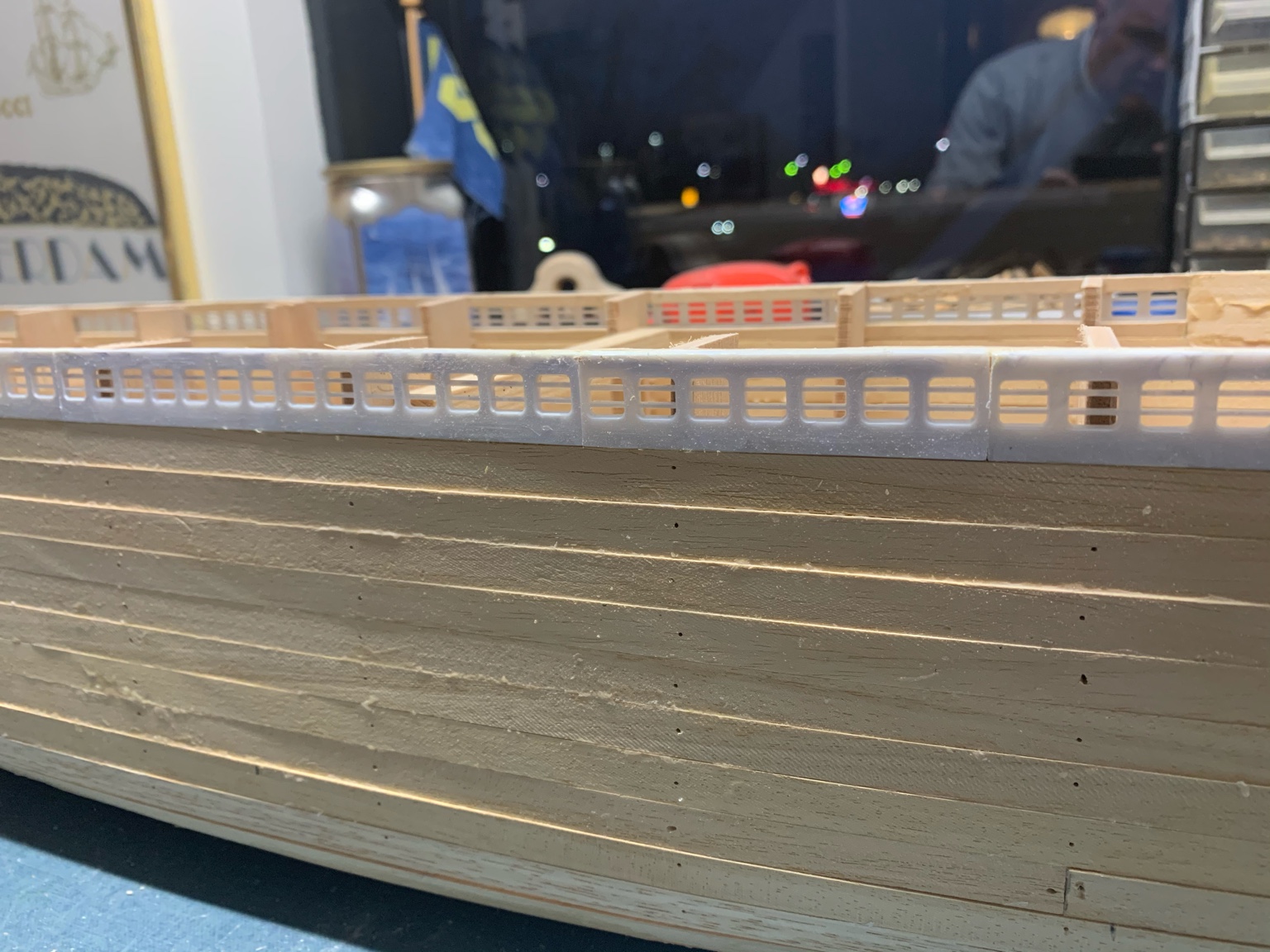

Zo, romp is dicht. Best goed gegaan. Daarna de gillingplaten voor en achter eraan gemaakt en de raampartijen op maat gemaakt en gemonteerd. Romp is nu klaar tot aan promenadedek. Gelijk achterste dekken gefit en op maat gemaakt, net als voorkant accommodatie.... Op naar het schuren! [emoji106]

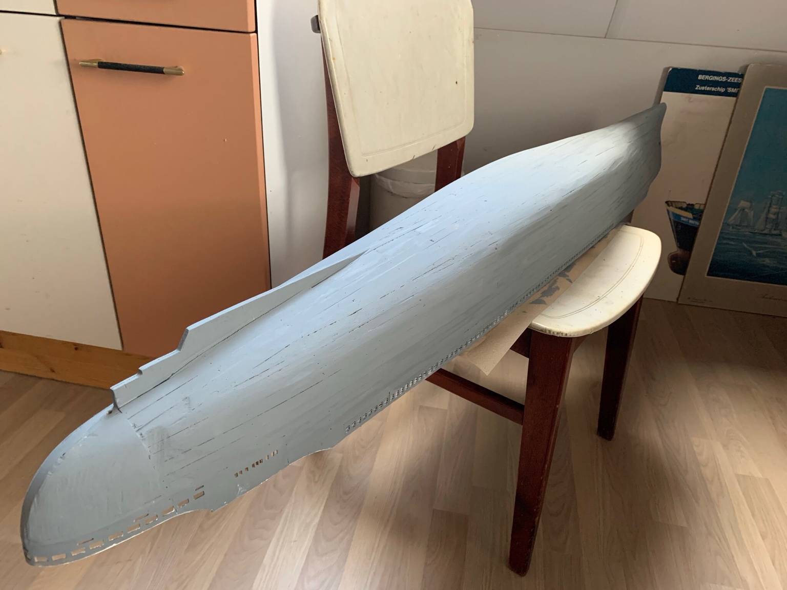

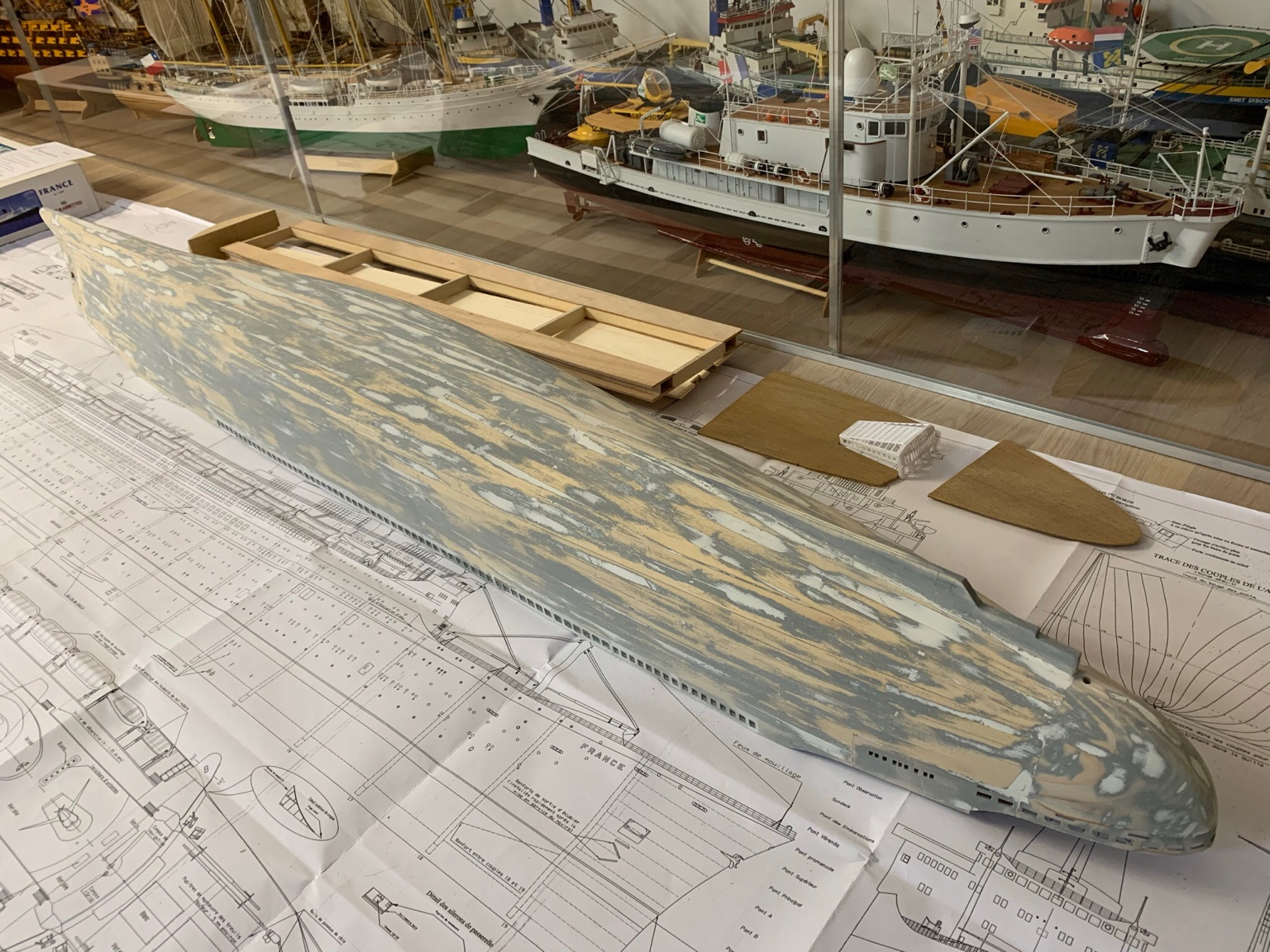

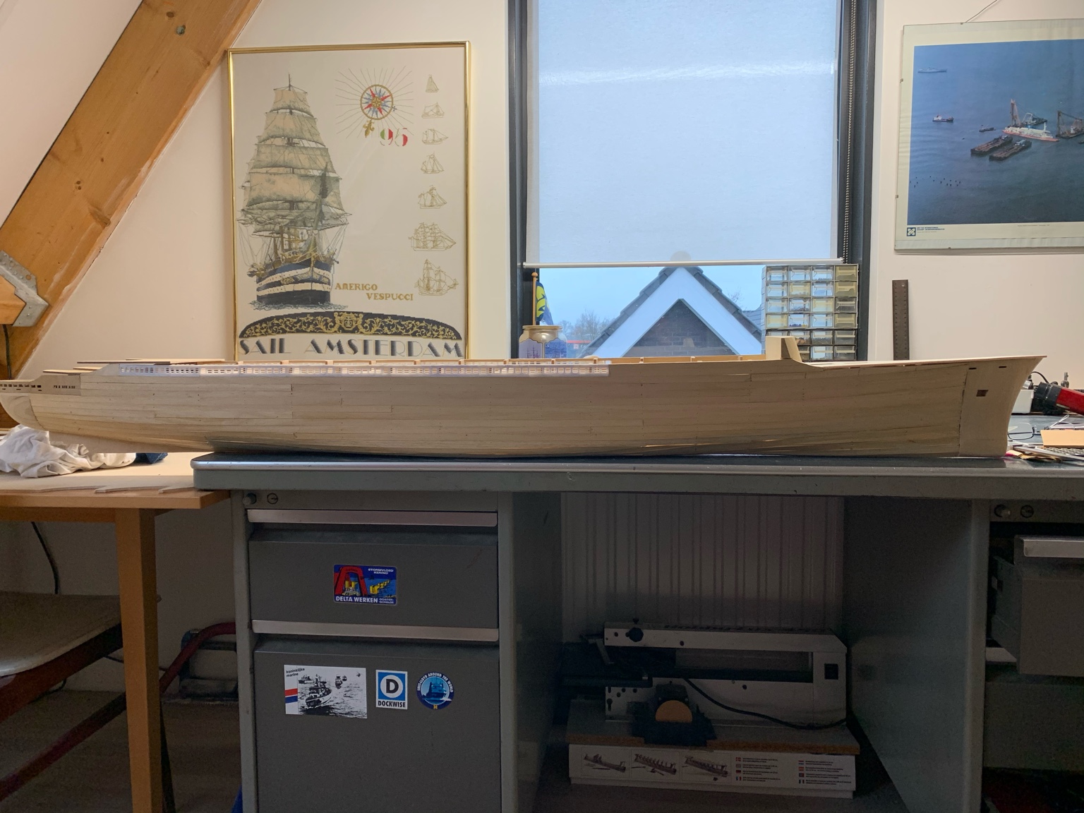

Zo, tijd voor een update... Afgelopen week romp geschuurd, geplamuurd en wederom geschuurd. Net voor de tweede keer in de grondverf gezet. Nog een paar plekken bijwerken...
Na de eerste keer schuren, zonder plamuren...
Na plamuren en tweede keer schuren...

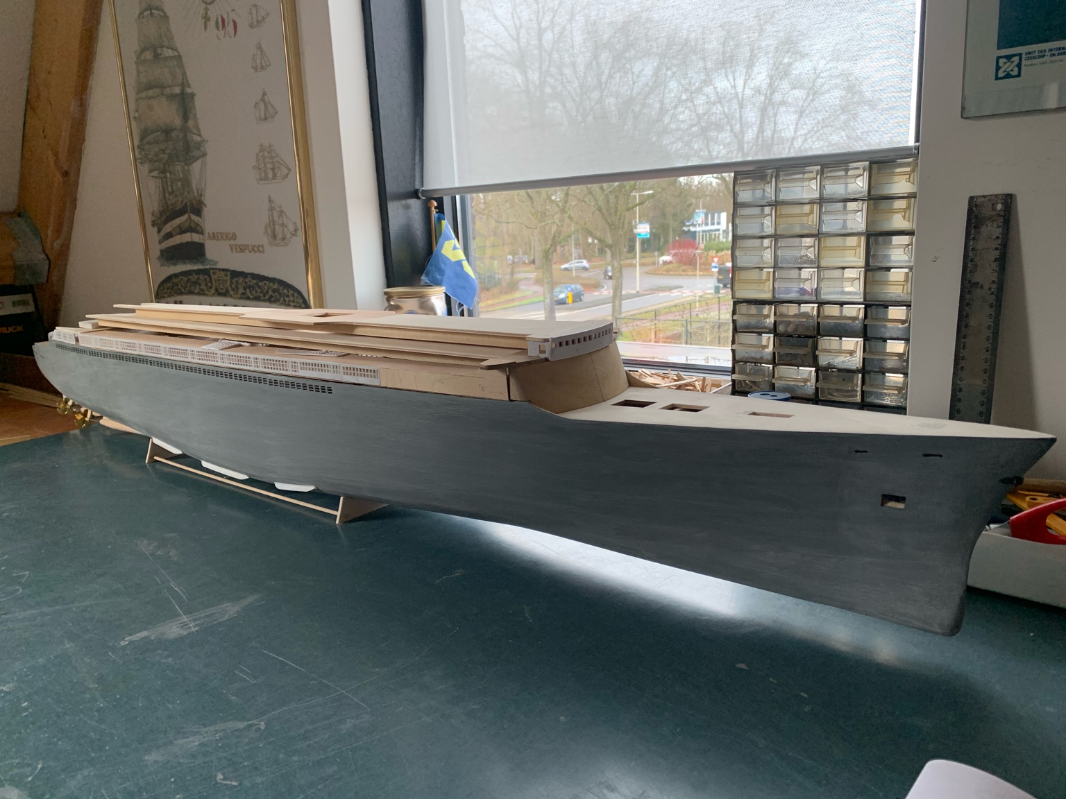

Na tweede grondverf laag... Als gezegd, nog een paar putjes wegwerken, maar de lijn zit er wat mij betreft goed in.... haarscherp op de waterlijn, bredere “bulb” en bovenwaterschip. [emoji2]

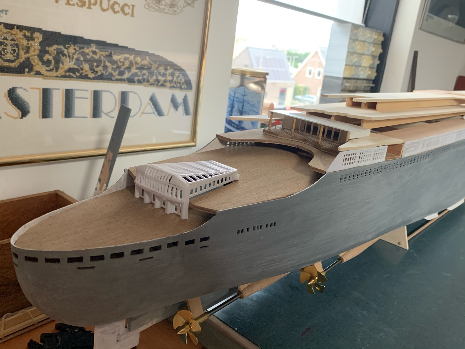

Tijd voor een update van FRANCE:

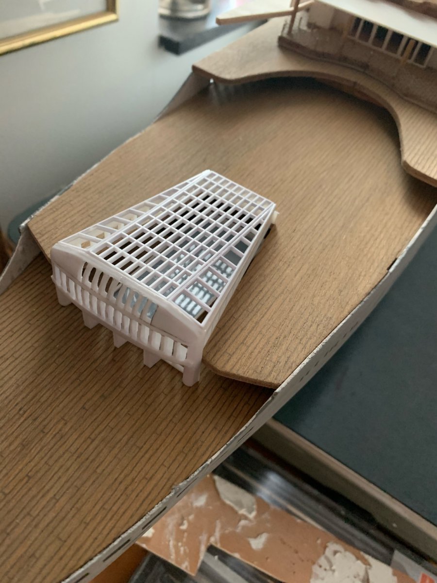

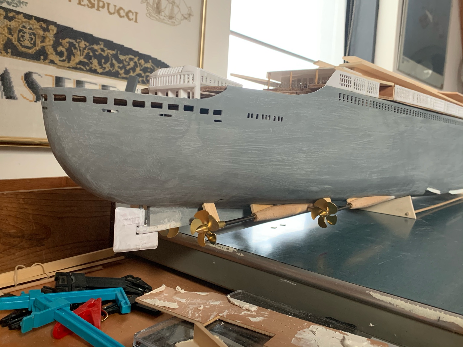

Romp is zover klaar. Schuren en plamuren is klaar, ankernissen gemaakt, schroefassen, schroeven en roer gemonteerd. Alleen patrijspoorten nog. Tussendoor ook bezig geweest met dome voor zwembad en rookterras 1e klasse. Wordt al wat!
Dat zijn 4 mooie schroefjes.
Ik zie dat je de dekplanken goed versprongen hebt.
Bouw ze...
Groeten Paul
Dank je wel Paul.... Hoewel statisch, probeer ik toch altijd de juiste schroeven eronder te maken. Standaard worden die bouwdozen altijd met 3-bladige schroeven geleverd, maar da’s denk ik meer om goed vaargedrag te krijgen.... FRANCE had eerst 4-blads schroeven, maar al na een jaar zijn die vervangen door 5 bladige exemplaren.... heb die dus maar gekocht en eronder gemaakt....[emoji2]
