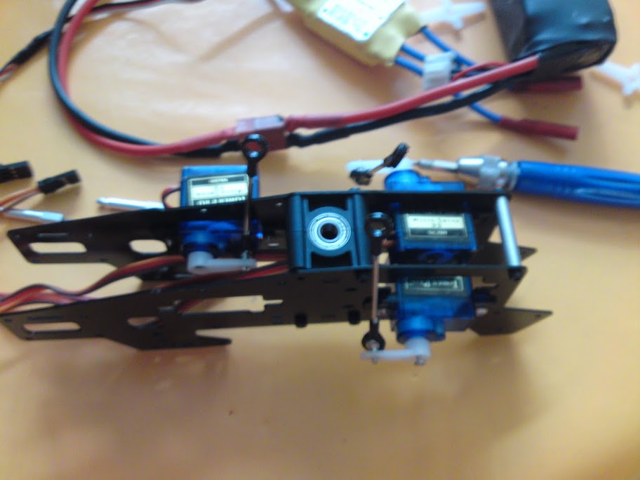

Wat ik heel leuk vind zijn de servo klemmetjes ipv gaatjes.
Heel makkelijk in gebruik.
Ook de schroefjes van de balkopjes zijn parkers en kunnen makkelijk in het servohoorntje gedraaid worden.
De servo's alvast aangsloten op de ontvanger en gereversed.
De servo hoorntjes op 90 graden gezet en met de subtrim fijn afgesteld

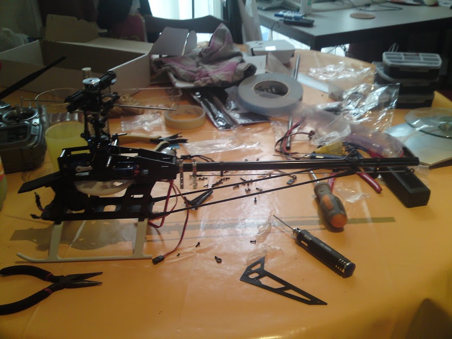

Zoals je ziet is er bij dit model veel metaal gebruikt.
Ook heb ik helemaal geen problemen gehad met schoefjes die lam draaien.
Ik ga nu eens op een andere manier bouwen.
De V3 kop die al voor 90% in elkaar gezet is gaat er als eerste op.
Nu het tandwiel erin
Motor erin
Landingskid en onderframe en accuplaat
Nu de tail en de support rods
Dit vind ik weer een geweldige oplossing.
ipv een nokje zit hier een inbusschroefje die er voor zorgt dat het tail gedeelte niet rond kan.
Flybar peddels en tailblades gemonteerd de belt gespannen en daarna pas de swashplatemount geplaatst.
binnenkort meer.
:flyaway
