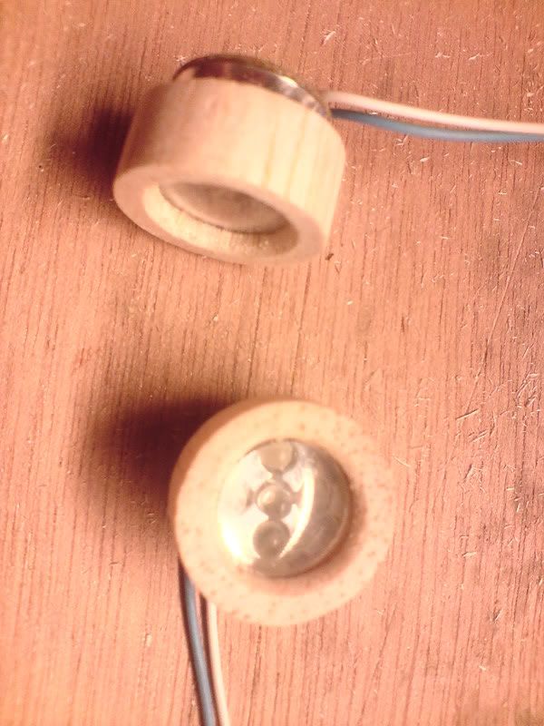

Hier m'n projectje landings lichten ;)
Die moeten eruit komen zodra m'n wielen naar beneden gaan :D
en dan mag het best lang duren tog ;)
