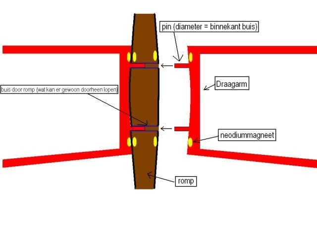

Ik ben inmiddels weer een beetje met de boot bezig. Ik ben nu een draagarm aan het fabriceren uit balsahout en glasvezel/epoxy. Alleen zoek ik nu nog een manier om de draagarm snel aan de rompen te kunnen bevestigen, een soort van kliksysteem wat makkelijk te maken is. Heeft iemand een idee? de oude draagarm werd bevestigd met boutjes en moertjes maar dat is niet echt praktisch en mooi.

ideetje:
twee buizen door de romp heen.
allebei de draagarmen twee pinnen.
allebei de draagarmen twee neodium magneten
binnenkant van de romp ook neodium magneten.
is maar een ideetje. Als je het niet snapt, dan teken ik het wel voor je.
Ik kan het niet helemaal visualiseren, dus als je het uit wilt tekenen graag. Maar iets met neodyniummagneten klinkt als een goed idee.
Niet zeggen dat je het niet snapt want ik ben er 47 minuten mee bezig geweest ;)
(oja, en "buis door romp, wat kan er gewoon doorheen lopen" moet zijn: "buis door romp water kan er gewoon doorheen lopen")
Nu is het me duidelijk wat je bedoeld, alleen is de draagarm een geheel en is het de bedoeling dat hij bovenop de rompen komt. Maar je hebt me wel een eind opweg geholpen. Merci
Groet Eduard
