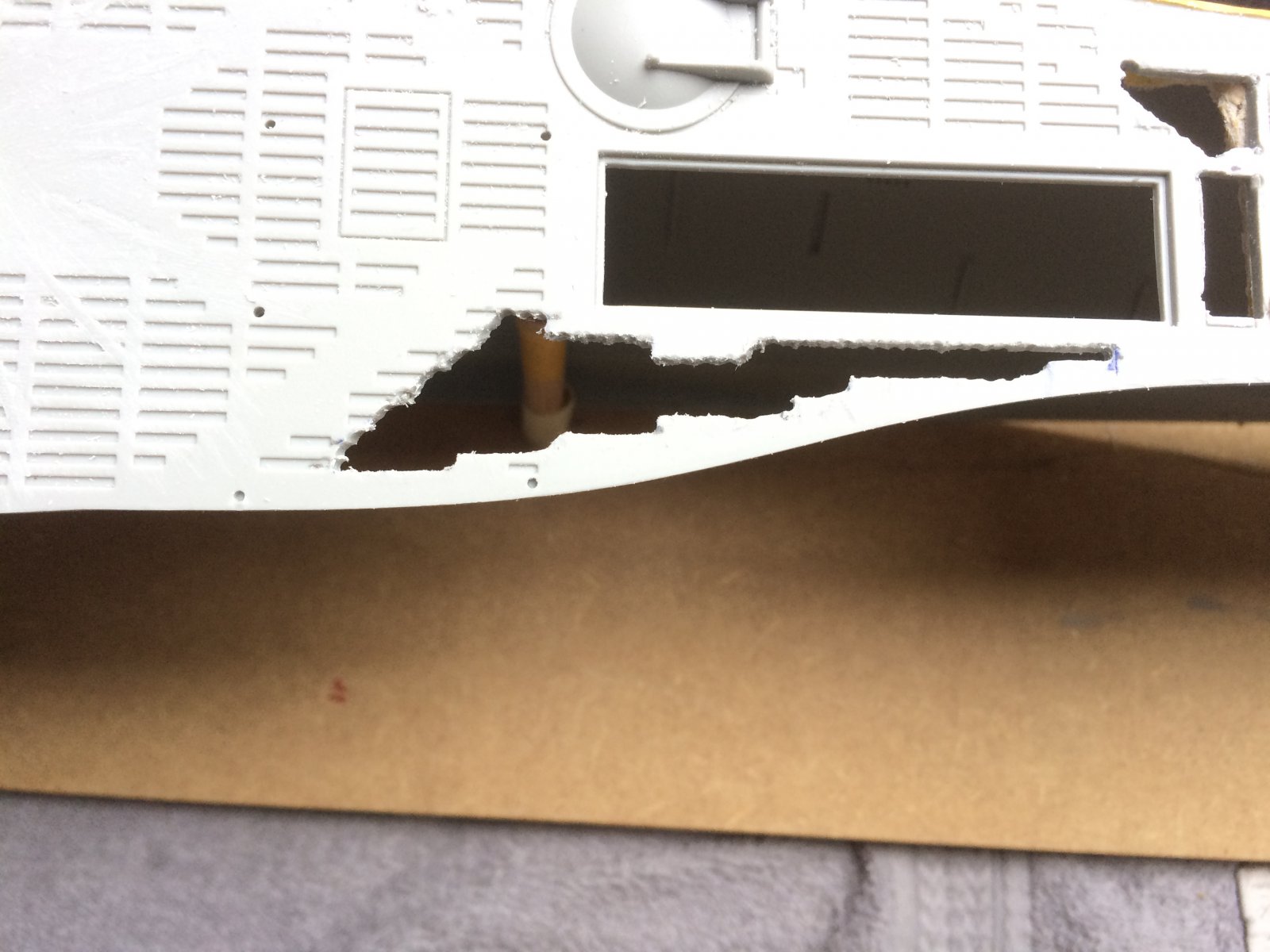

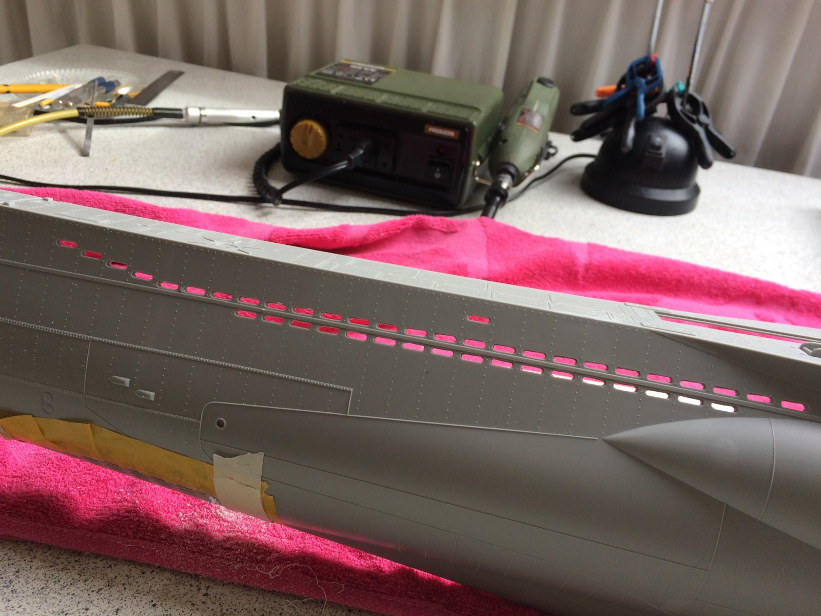

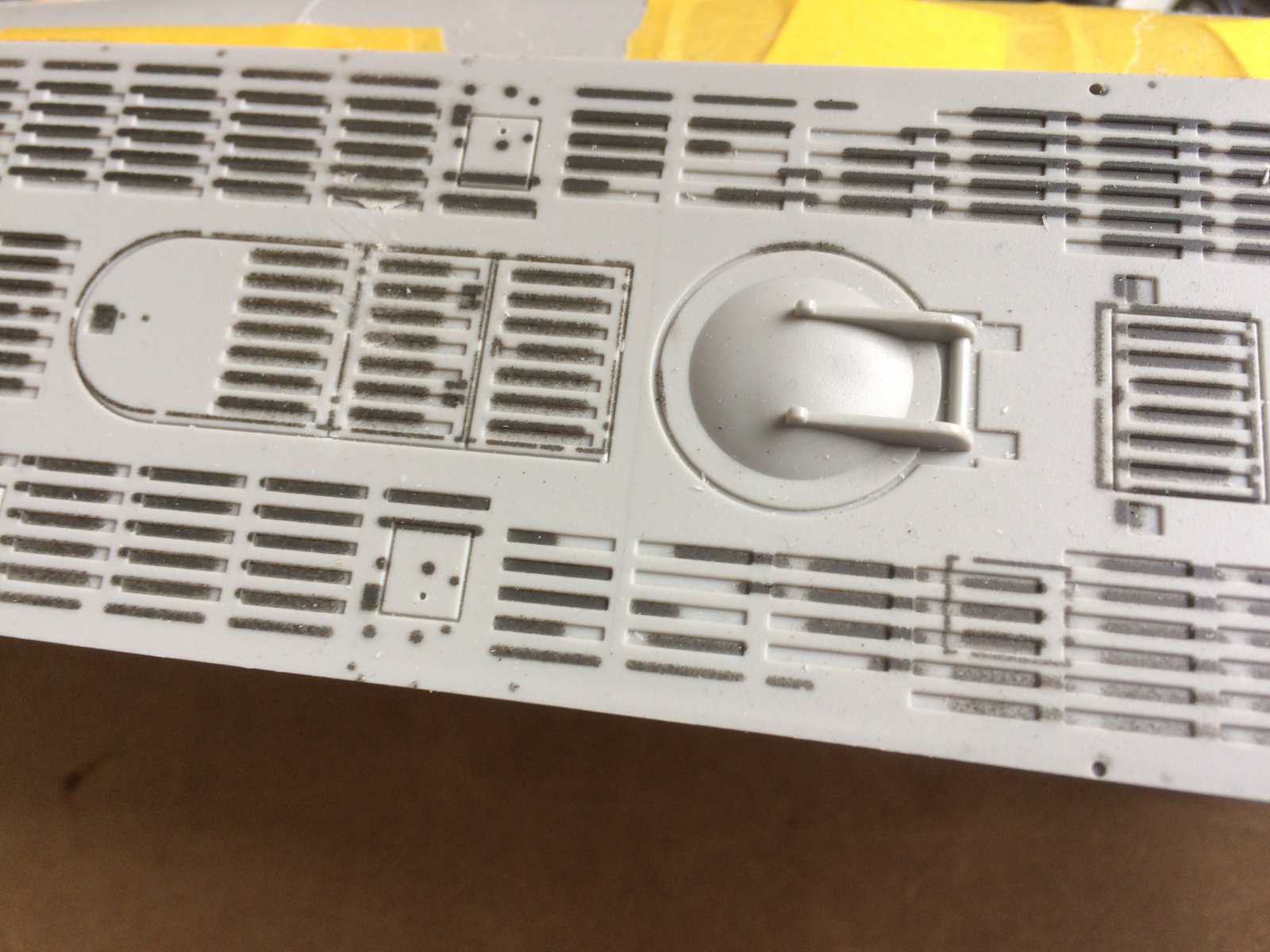

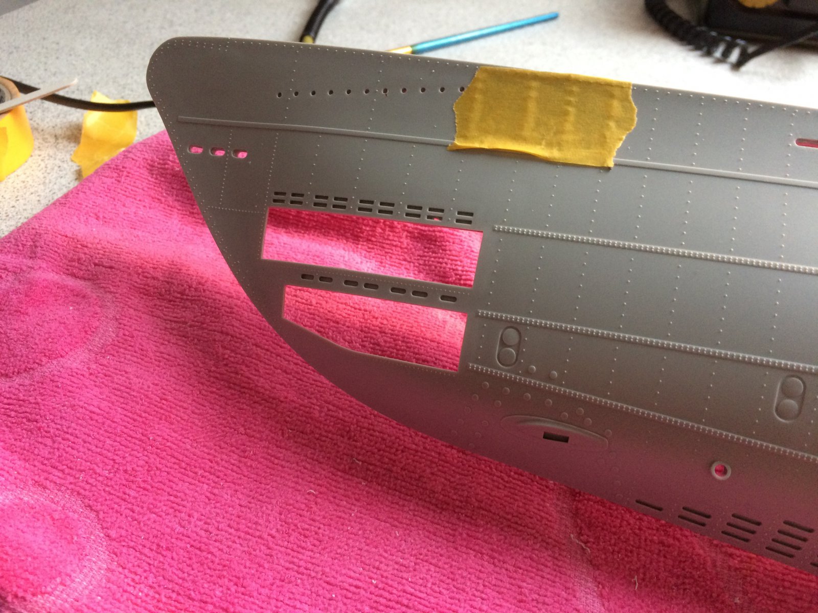

    Ik ben klaar met het boren ruim 120 gaten om de ventilatieopeningen te laten zien.
    In de kit zijn ze dicht.
    Dit geeft een realistischer gezicht dan de ventilatieopeningen in de romp zoals nu zijn.

    lijkt me dat je vloedgaten eerder freest dan boort.
    maar dit ga ik volgen. lijkt me een hele opgave op deze kit te bouwen.
    ben heel benieuwd naar wat je gaat tegenkomen.

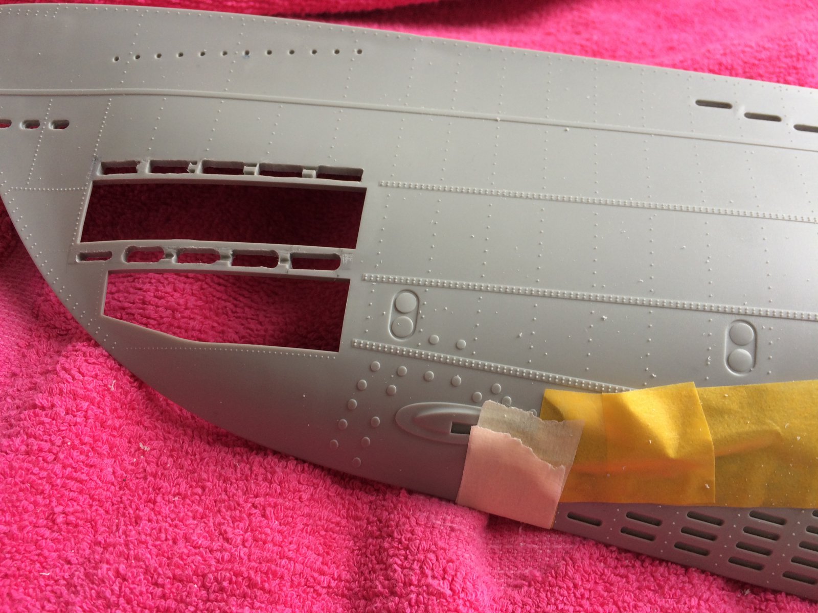

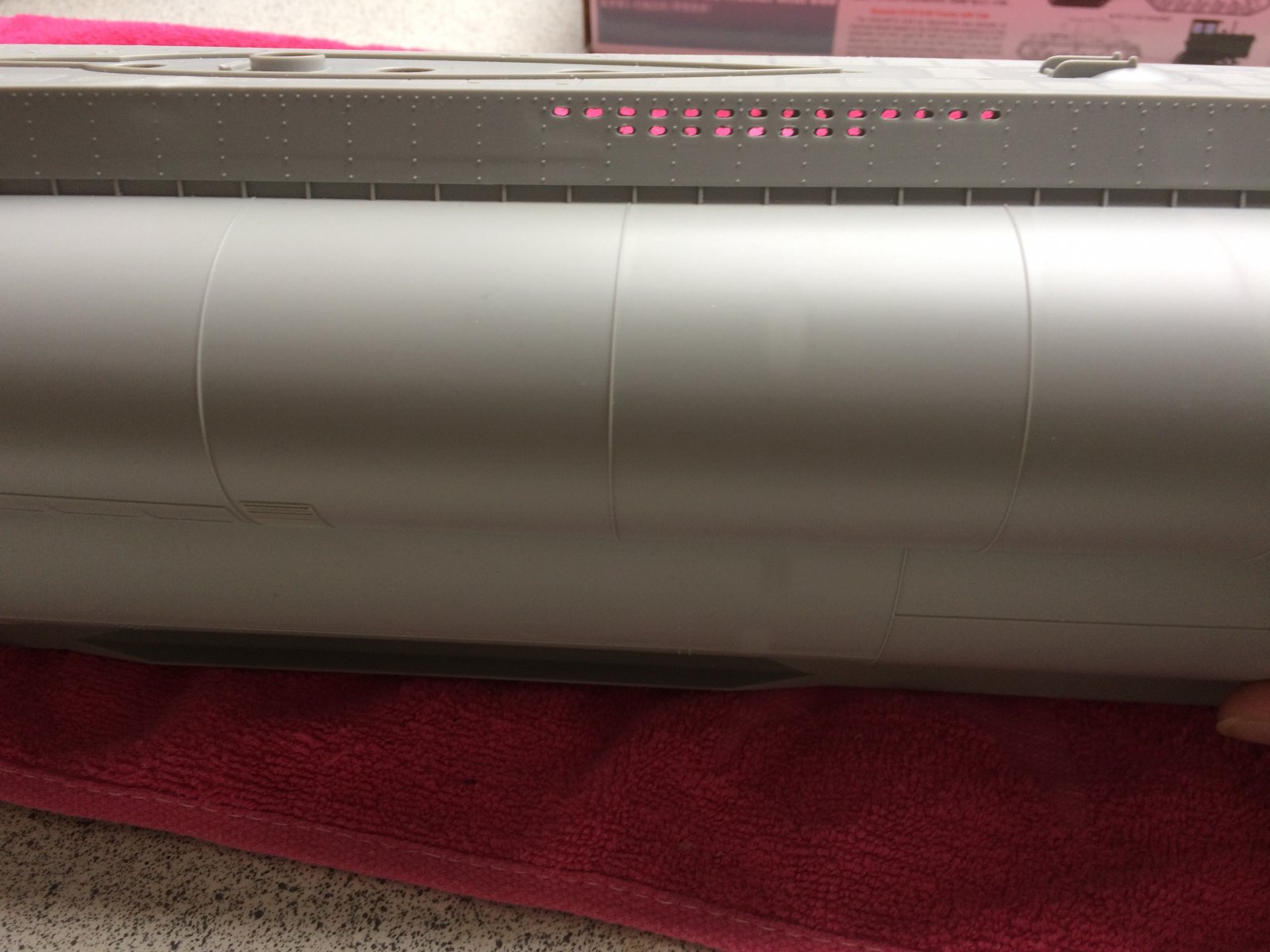

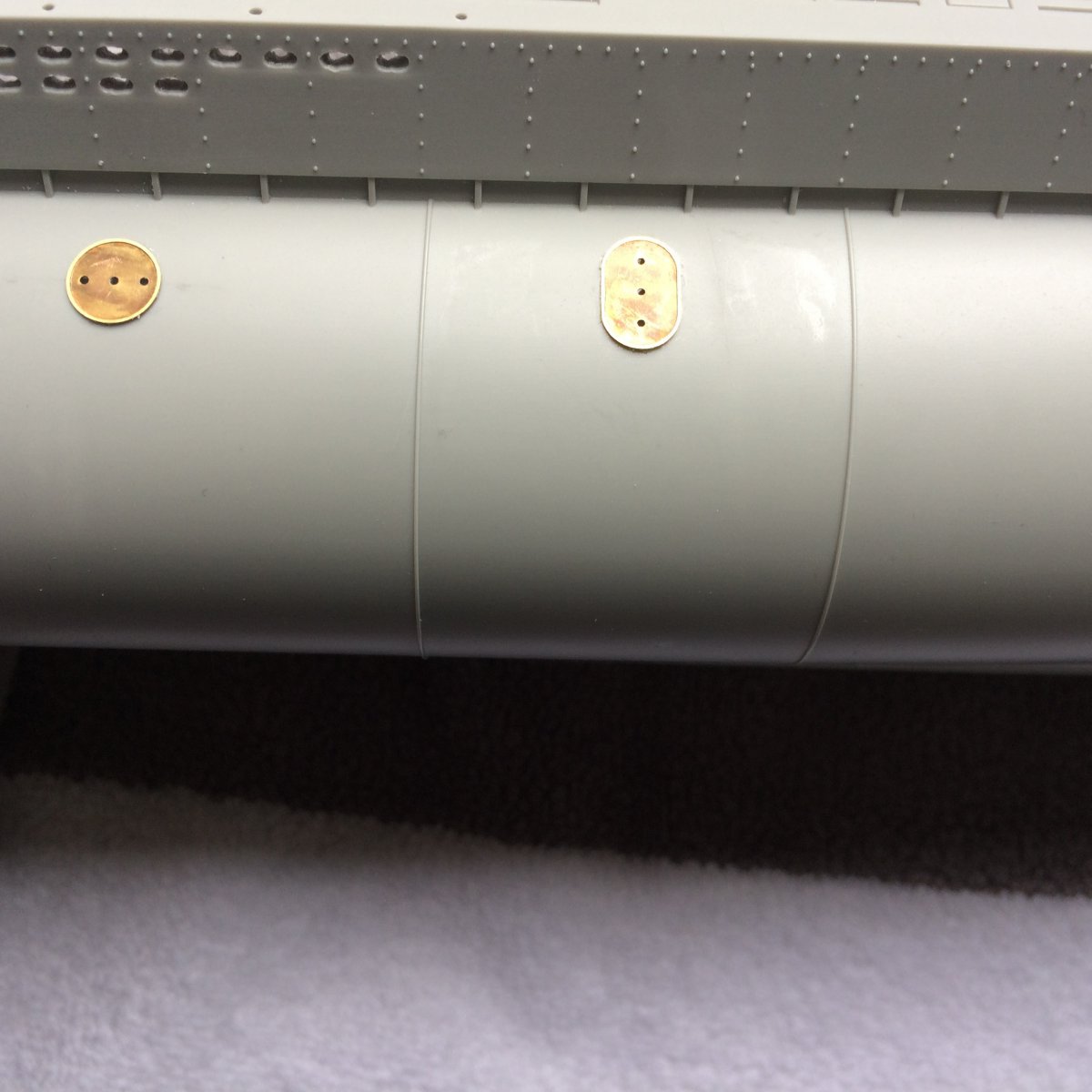

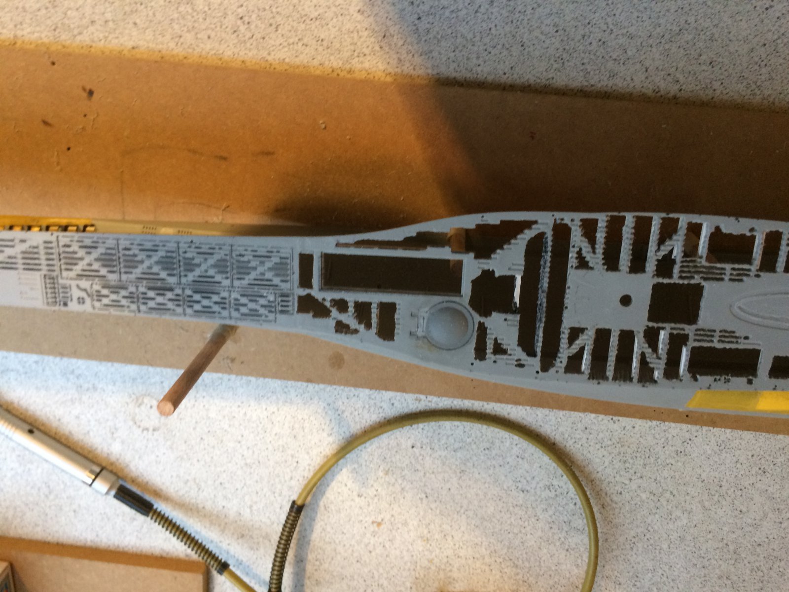

    Inmiddels ook de kleine vloedgaten geboord, en bij de geschutspoorten vloedgaten uitgeboord, als voorbereinding voor de PE parts.
    Het materiaal is ca 3 mm dik, en enorm hard, wel zo prettig om breken te voorkomen, maar wel meer vijlwerk
    2 mm geboord ( in het midden) en vervolgens naar buiten gevijld.
    PE parts roosters en dekken komen van rc subs.cz

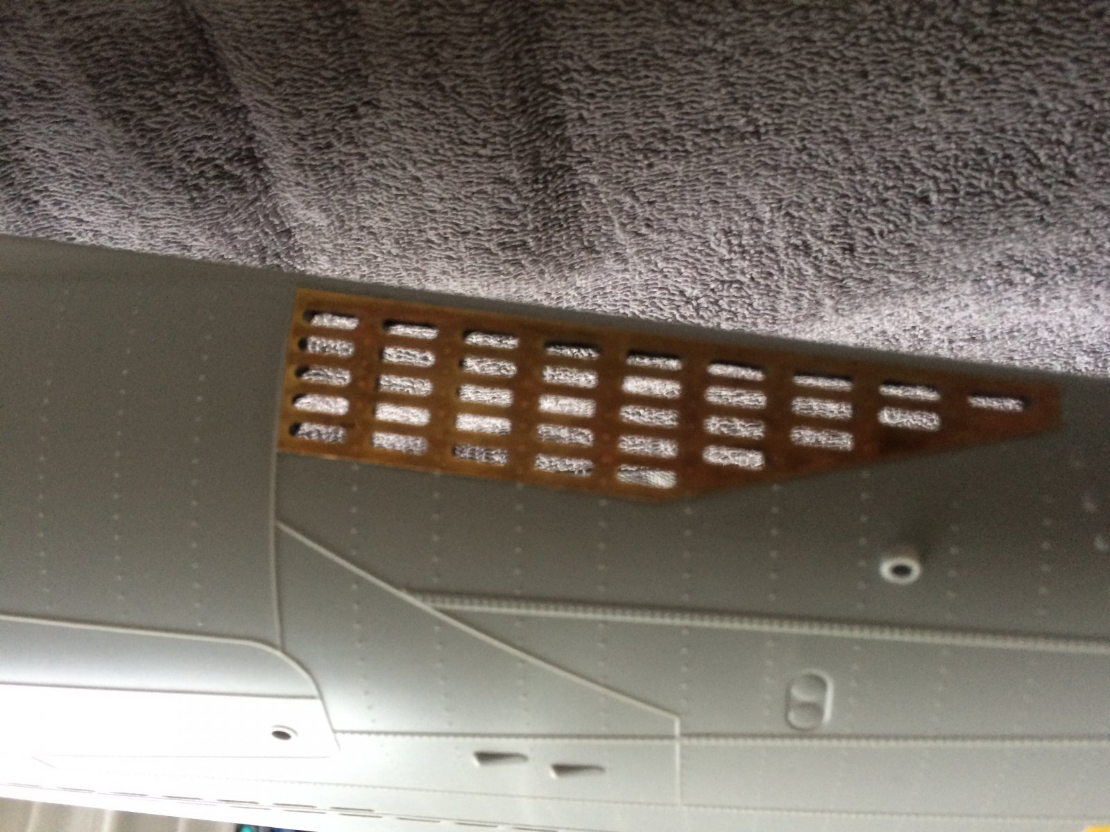

    Hey Henk, misschien een goede tip, ik zag op de achtergrond van foto's een "dremel" van proxxon, als je daar een bolfreesje voor koopt en op een rustige manier alle plastiek wegfreest krijg je een veel mooier resultaat. je houd dan echt de gaten zoals ze oorspronkelijk zijn gemaakt omdat je het plastiek erachter gewoon weghaalt.
    Ik heb jaren geleden met de revel op 1/72 hetzelfde gedaan hier een foto aan de binnen zijde dan begrijp je zeker wat ik bedoel op deze manier houd je de orginele vloedgaten, en simuleer je ook de dikte van de platen als je dit mooi gelijkmatig doet.
    Succes het is een mooi project! Spijtig dat hij enkel statisch wordt...

    Hey JaFa,
    Dank voor de tip.
    Ik snap dat de gaten er niet strak uitzien, maar dat hoeft niet.

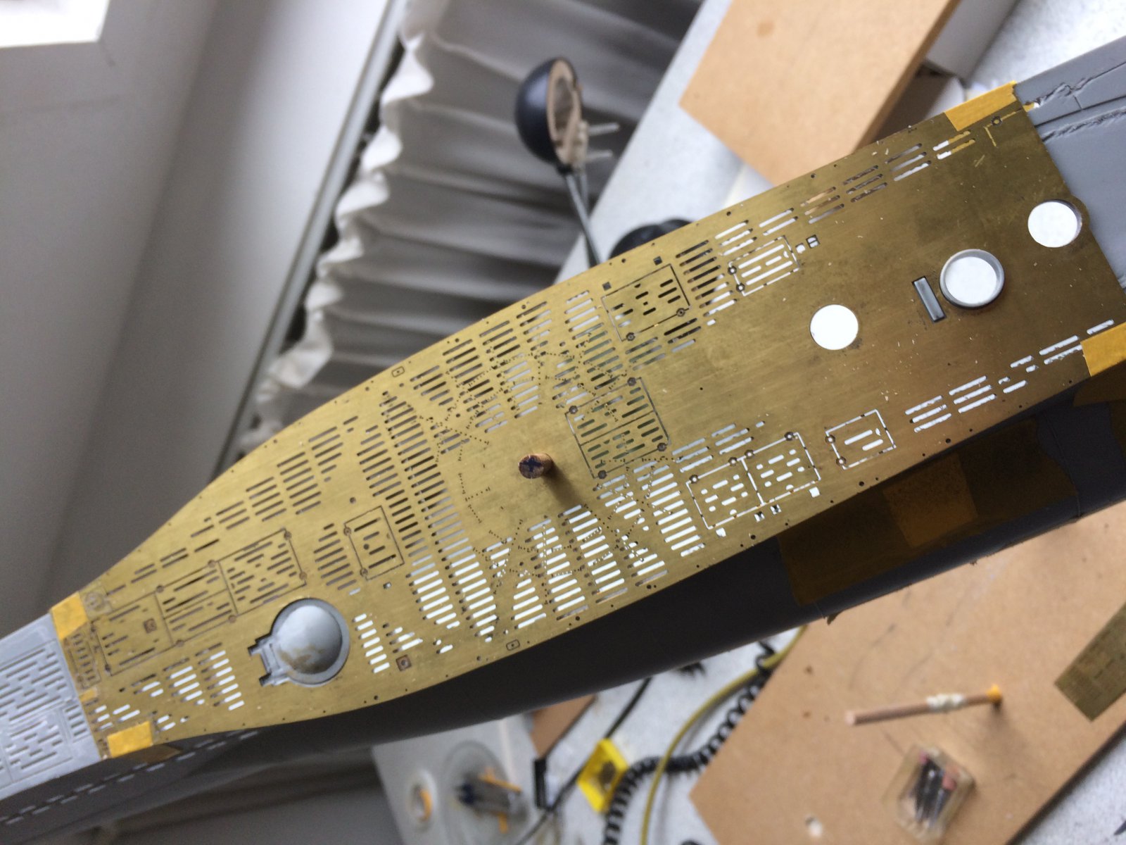

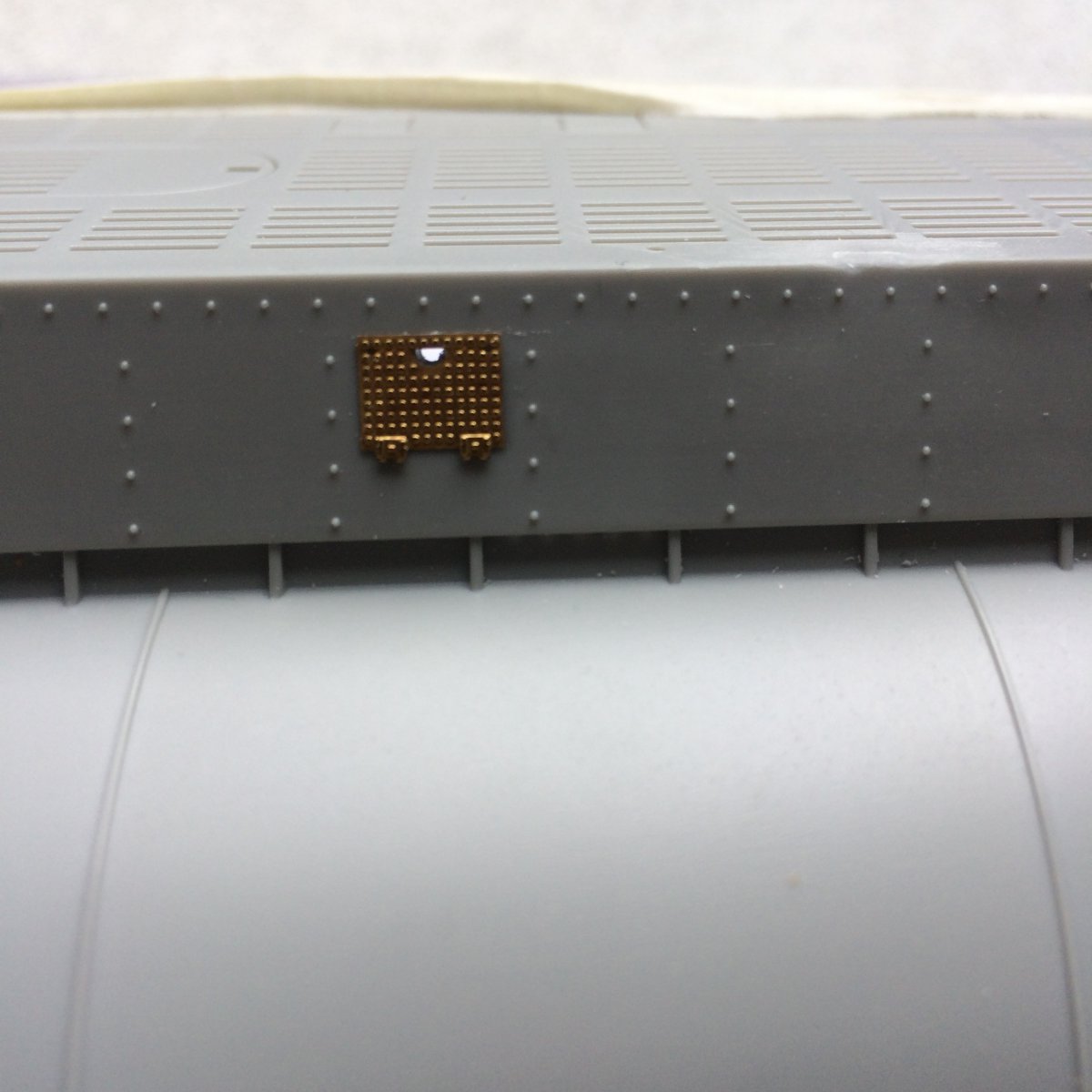

    Straks komen er PE strips op waardoor je alleen de gaten nog zichtbaar zijn.
    Ik bevestig de strips later pas , ik wil de torpedo deuren open later, en aan de achterkant nog aanpassingen hiervoor aanbrengen
    De ander strip staat zit er inmiddels op, waar het zelfde principe van toepassing is
    De achterzijde wat zwarte primer aangebracht voor pre shading
    Bijgevoegde bestanden:

    Maar als je die pe plaatjes er voor zet, waarom zaag je dan niet gewoon die hele hap er uit? dan klopt de plaatdikte ook echt... en is een stuk makkelijker toch?
    gr kees
