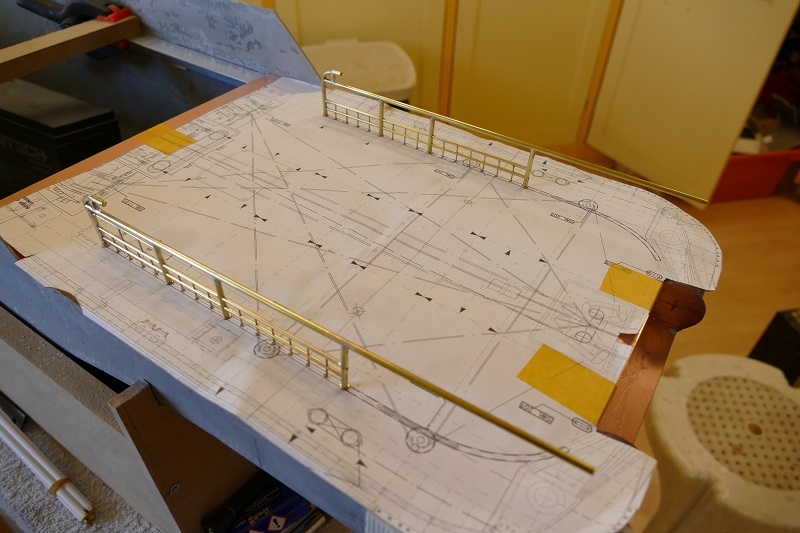

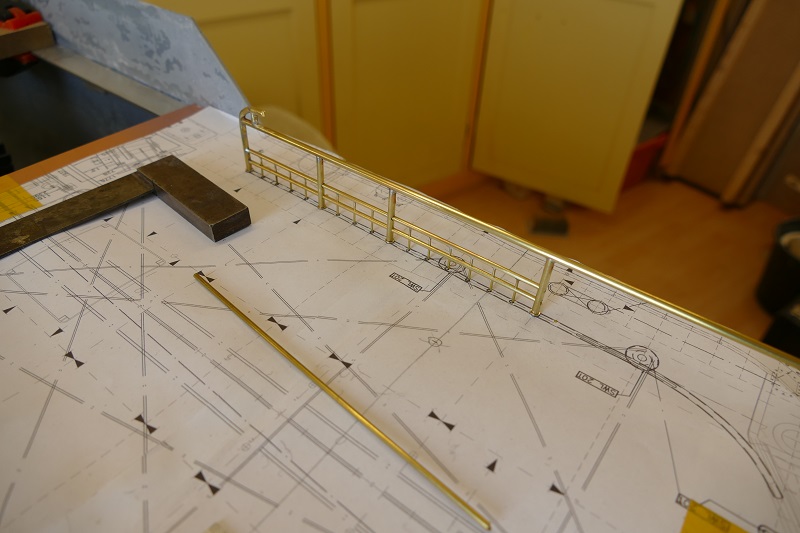

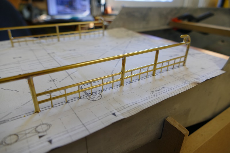

    Nog niet echt noodzakelijk maar toch even een beginnetje gemaakt met de cargorail. Waarom dan? Ten eerste vind ik het werken met messing gewoon erg leuk, daarnaast gebruik ik voor de eerste keer printplaat. Reden genoeg voor mij om dit even te proberen. De bovenpijp van de cargorail moet uiteraard nog verder gevormd worden. Dit kan echter niet eerder dan wanneer de achterkant verder gemodelleerd is.
    Hier dan even de manier waarop ik de cargorail samenstel. De staanders zijn voorzien van 2 gaten rond 2 mm. Hier doorheen gaan de 2 mm liggers van de onderkant. Deze zijn op hun beurt weer voorzien van 1 mm gaten waar de korte verticale stafjes van 1 mm rond in komen. In de onderste pijp zijn de gaten doorlopend, in de bovenste pijp de gaten alleen aan de onderkant. In de dekplaat heb ik een gaatje van 2 mm geboord. Voor elke staander een hulpstukje gedraaid. deze past enerzijds in de staander en anderzijds in het gaatje wat in het dek is geboord. In de midden van dit hulpstukje een flens laten staan zodat, als het gemonteerd is, de staander op een verbreding staat. Dit is op de volgende afbeeldingen wel te zien.
    En als ze dan alletwee dryfit geplaatst zijn ziet het er zo uit.
    En van iets dichterbij...

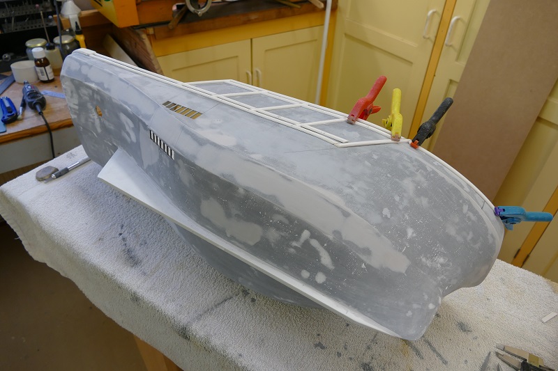

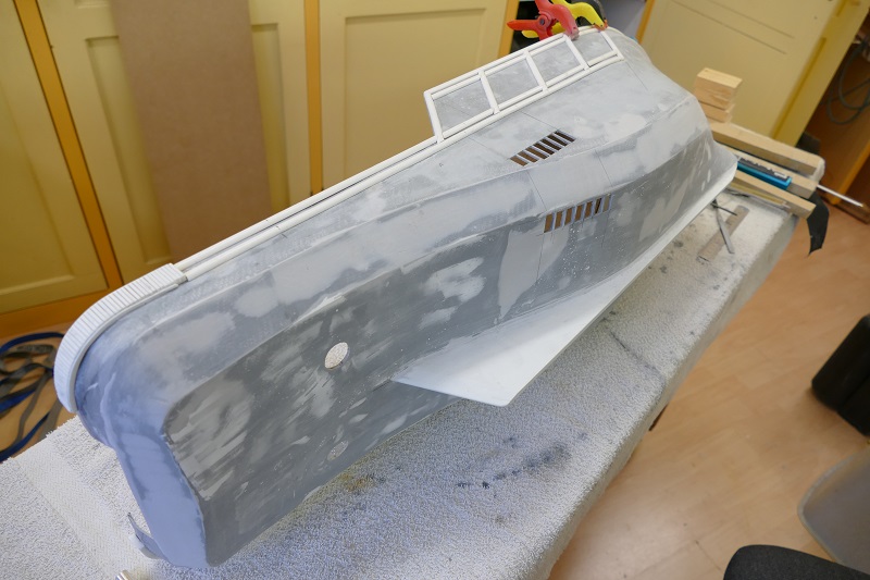

    Aan Stuurboord zijde de berghouten op maat gemaakt. Deze ga ik vanavond vastlijmen met epoxy, dan kan ik morgen weer verder.

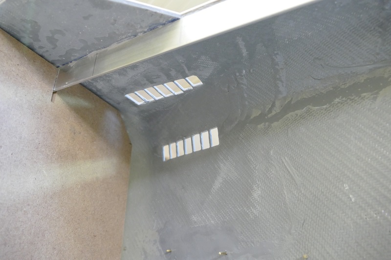

    Ook aan Stuurboord zijde de waterinlaten gemaakt, althans de gaten hiervoor. Komen nog roosters voor uiteraard. Aan de achterkant van het berghout heb ik van Styreen een Fender samengesteld. Zal daar nog een betere foto van nemen. Is goed gelukt.
    En niet erg boeiend, maar zo ziet het er aan de binnenkant uit.
    Dit waren de stappen tot nu toe. Hoop in de volgende Up-Date de berghouten aan de Bakboord zijde gemonteerd te hebben en te kunnen laten zien hoe de roosters voor de waterinlaten er uit zien.

    mooi werk. wordt vast weer een prachtig schip.
    Dat witte op de bocht aan de achterkant wort toch niet de rubber fender he. Je zet er toch wel echt rubber op toch.

    Je bent weer netjes bezig, fender ziet er goed uit , al kan je hiermee wel niet echt schokken mee opvangen.
    Zal ook wel niet nodig zijn, het is per slot van rekening geen bots-boot .

    Ik ga zeker mijn best doen. Wat betreft de Fender, was wel de bedoeling Jan. Echt rubber is nog een probleem voor mij. Misschien dat ik tijdens de bouw nog wat tegenkom. Zo niet, dan is dit een redelijke vervanger denk ik. ;)

    P.S. Ik heb hier tientallen m2 rubber 1 mm liggen, een paar groefjes erin frezen en je hebt een mooie fender, collega vaarders vinden het wel fijn als je hun lak niet beschadigd bij het helpen duwen ;)
