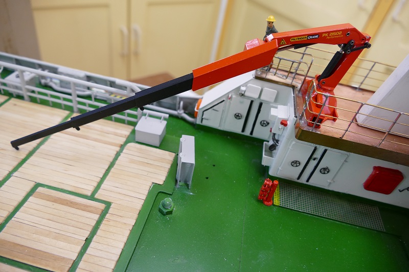

    Niet veel te melden ,maar deze wilde ik toch met jullie delen. Heb vandaag mijn bestelde kraan binnen gekregen. Ik ben er super blij mee, is ook het type kraan wat origineel op het schip staat. Een trouwe volger zal zien dat er ook een begin is gemaakt met het Stuurhuis dek. Dit was weer nodig om het onderliggende deel af te kunnen werken.
    En nog een plaatje. Hij is echt super!!! Er is echter één probleempje. De kraan moet uiteindelijk geel worden gespoten. Dat betekent dat de opgeplakte decals zullen verdwijnen. Ga de leverancier aanschrijven of ze nog een setje decals kunnen leveren. Zo niet, jammer, maar moet wel geel worden.

    Je kan de vlakken waar de decals zitten toch met een penseel doen en ze mis houden.
  8. solex
    solex
    12 okt 2003
    739
    Froombosch
    blanco waterslide-decal medium bestellen, en zelf de opdruk opnieuw printen....
  9. Roelof_l
    Roelof_l
    30 jun 2015
    1.382
    Hendrik-Ido-Ambacht
    Of afplanken met die zachtklevende afplankband?

    Ik zal niet zeggen dat het niet kan, wat ik wel kan zeggen is dat ik het niet kan. Is wel schaal 1:50 en de lettertjes zijn kleiner dan 1 mm. De haren van mijn dunste penseeltje zijn nog dikker dan de opening in de letter D :(. Ga toch maar kijken of ik nog decals kan krijgen. Bedankt voor je reactie Jan.

    Dank voor de suggestie Solex. Helaas ben ik een echte newby wat computers betreft, dus dat is voor mij geen optie. Houd het wel in gedachte voor het geval het niet lukt om een nieuwe decal te krijgen.

    Dank voor de reactie en suggestie Roelof. Echter de decal is doorzichtig en de ondergrond waar die opgeplakt zit is rood. En de gehele kraan moet geel worden. Afplakken is dus geen optie helaas.

    Ai.. ik gokte dat de stickers een andere kleur ondergrond hadden. Bij een doorzichtige ondergrond is het inderdaad geen optie.
    Een vierkantje afplakken en net doen of de ondergrond rood is zeker geen oplossing?

    Bedankt Roelof. Als het helemaal niet anders kan is dat de enige optie lijkt mij. We gaan het zien.

    Prachtig werk allemaal. Wel een dingetje wat me opviel: de scharnieren van de kraan zijn open, zo van dichtbij op de foto's vind ik dat een beetje 'simpel' ogen. De echte zijn dicht en hebben iets smeerderigs erop/aan. Misschien een idee om dat eens aan te pakken:

    Hallo Frank,
