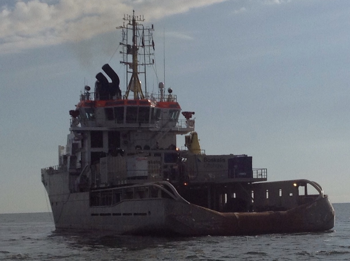

GM Macrabbit, tijd voor een dokbeurtje dan maar! In 'real-life' heeft BOKA tijdens een dokking besloten om de letters 'Union' van het schip te verwijderen en verder te gaan als de 'Sovereign' :)
Ja hoorde afgelopen Donderdag al zoiets. Maar Dokbeurtje zit er niet in hoor. Je blijft aan de gang;)
