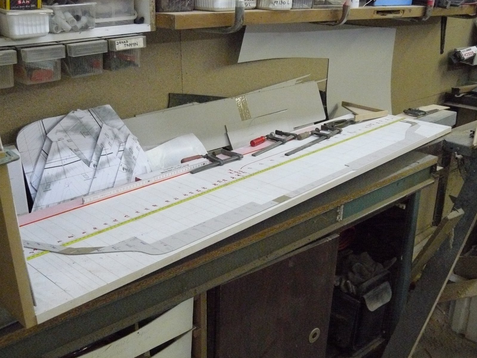

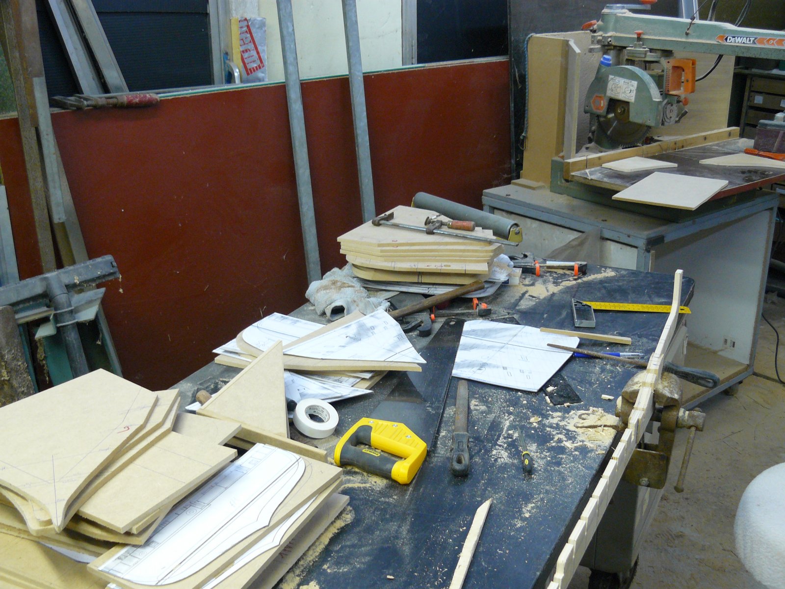

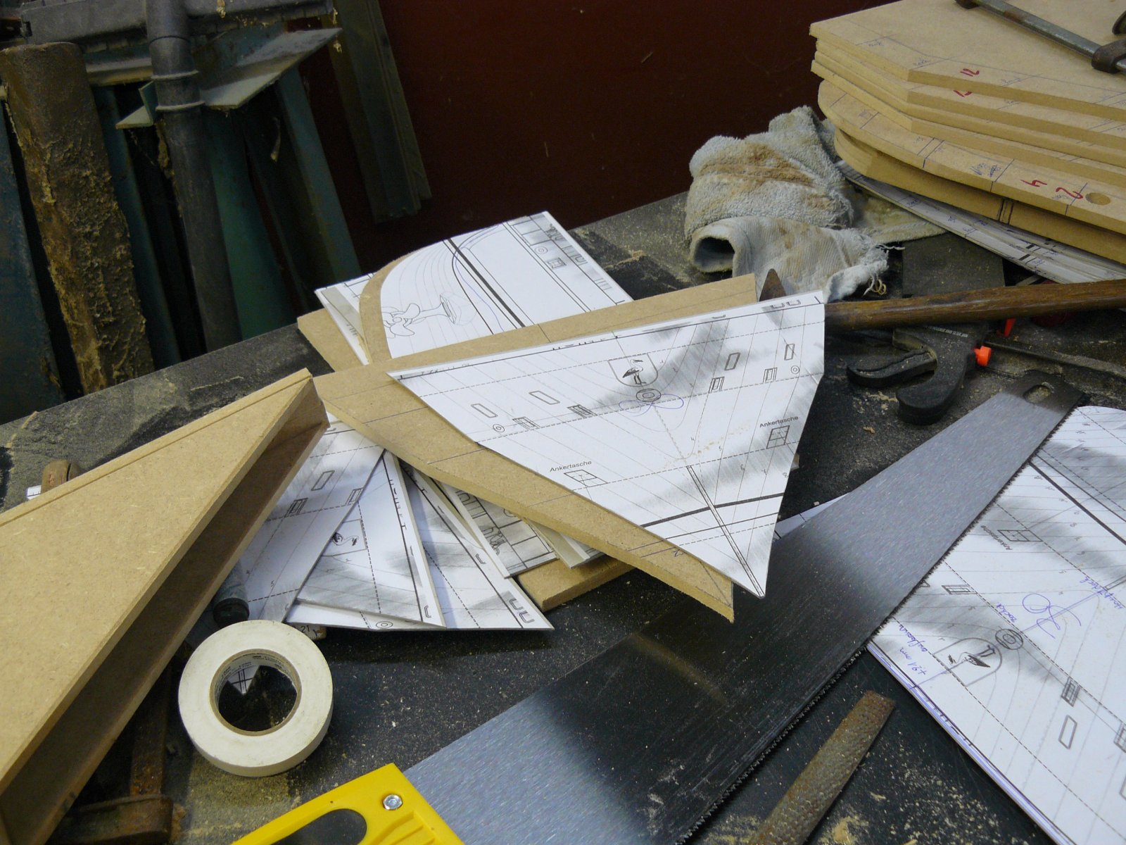

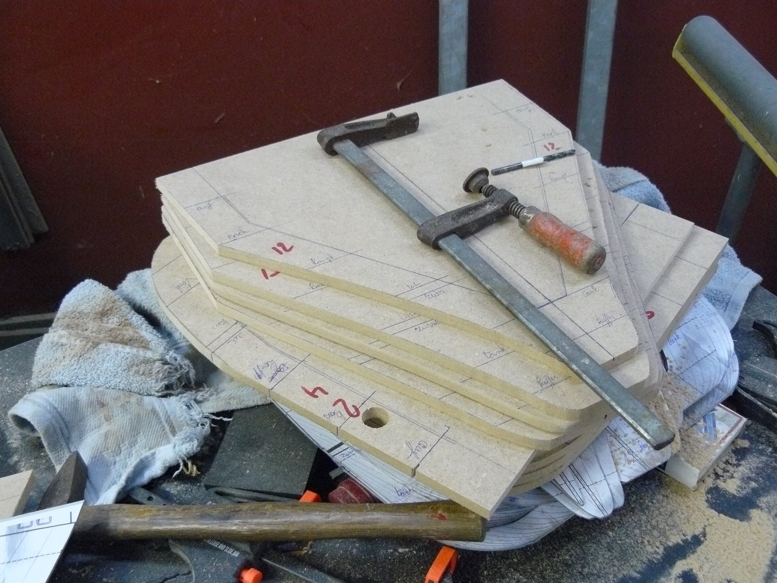

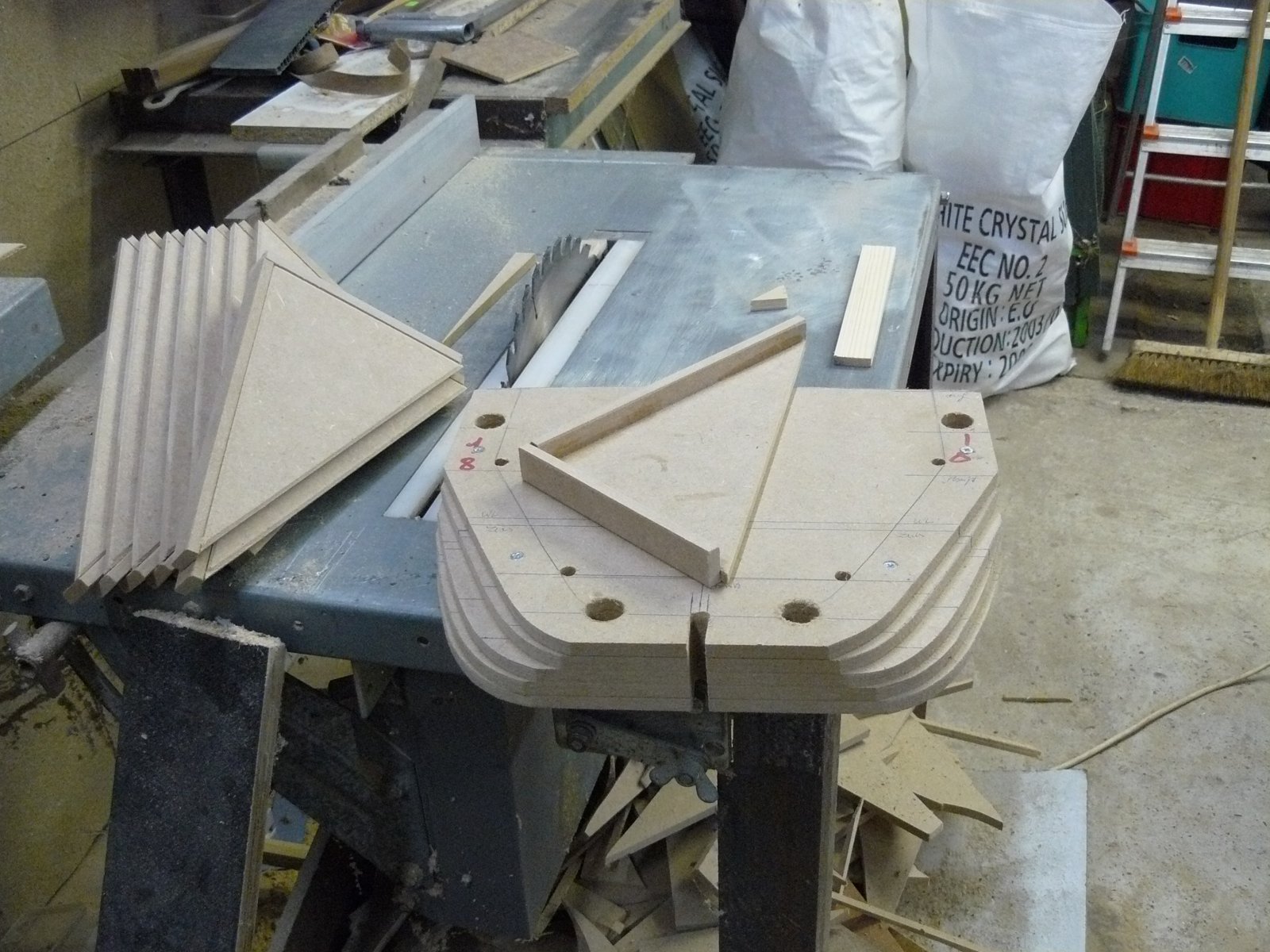

zie hier enkele foto's van het schip,
start met tekeningen maken op de pc, en kijken of alles past en op zijn plaats staat.
De tekeningen overzetten naar karton om zo afteken mallen te hebben.
En dan komt het leukste gedeelte, uitzetten op de plaat en uitzagen
bij de volgend reeks laat ik jullie de reis naar afwerking mee genieten
groetjes
jan
