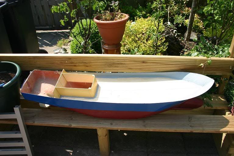

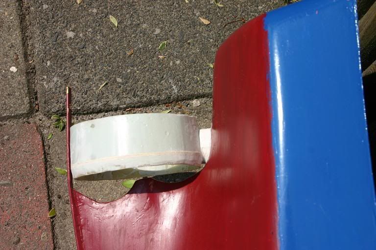

vandaag weer wat dingen gedaan
Hallo allemaal
Gisteravond het dek er in gelijmd en de roosters voor het waterbassin.
En vanmorgen had het niet erg druk de eerste laag verf erop gezet,en voor er vragen over worden gesteld,ja ik zet hem altijd eerst eenmaal in de verf voor ik de lijnen erop zet.
Met als reden dat ik dan vast een beter overzicht heb van wat de lijnen moeten worden.
En heb nog geen problemen gehad met het daarna vast zetten van de strippen voor de lijnen.
Ron heeft gisteravond de rvs kiel eronder gezet en de buis voor de aandrijving van het roer
vanmorgen heeft hij de straalbuis gemaakt en eronder gezet .
Ook hebben we gisteravond vast getest of hij goed op de waterlijn lag met deze inhoud van het waterbassin.
Dit was wel het geval en er kwam ook geen water meer aan de verkeerde kant van de boot dus hij is weer waterproof.
groet antje
roosters voor bassin
dek
inkijk waterbassin
straalbuis

Hoi Mijn Kotter,
Waar dient het waterbassin voor?
Groetjes Josse
Op de boters.. oude vissers schepen dus.. is het om de gevangen vis vers te houden als je niet beschikt over een koelcel of zoiets dergelijks.. Waarschijnlijk hier ook..
Edit door Roel:
Josse, je hoeft niet alle foto's mee te kopiëren als je aantwoord geeft. Als iedereen dat doet vréét dat serverruimte en dus geld.
Graag even rekening mee houden.
Hoi Botter,
Ik had eerst ook het vermoeden dat dat het doel ervan zou zijn, totdat ik de bovenstaande foto's zag.
Het waterbassin zou hier in de machinekamer van het echte schip liggen (tenzij vissers eigenwijs zijn en hun machinekamers onder het dek plaatsen).
Groetjes Josse
waterbassin
hallo heren
In deze kotter wordt het waterbassin gebruikt als ballasttank, om deze kotter op de waterlijn te krijgen.
Dan hoeven er niet onnodige veel andere dingen in zoals lood en accu's op de boot netjes op de waterlijn te krijgen.
En de boot wordt ook nog eens niet zwaar.
Zodra je de boot in het water zet loopt dit bassin dus vol te zien aan de roosters onder in de romp .
En als je de boot uit het water haald is hij gelijk weer licht en dus makkelijk vervoerbaar.
Ook ligt de boot nog eens erg stabiel in het water.(wordt overigens ook op de echte kotters toegepast alleen zitten de bassins dan ergens anders die zitten rondom in de huid van de boot.)
Deze methode hebben wij ook bij de NG-15 toe gepast en zal ook in de lemmer komen als daar de romp van binnen is.
Wij hebben ooit in de ARM-14 bakstenen gedaan die was dus niet in maar ook niet uit het water te krijgen en deze zal dus ook binnenkort op de helling gaan en voorzien worden van een waterbassin zodat ook deze nog eens een normaal gewicht zal krijgen.
groet antje

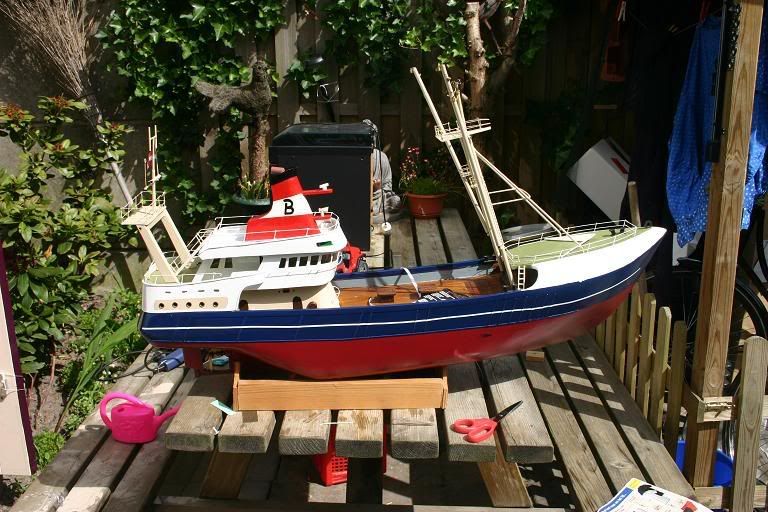

Even een ander dingetje gedaan tussen door
Hallo mensen
Het lijkt wel of ik even nergens meer mee bezig ben
,valt gelukkig mee ik had even een ander dingetje tussendoor wat even moest gebeuren waarvan hier even 2 foto's
Van vrienden kregen we een kotter mee, wat door de tijd meer op een lelijk eendje leek dan een kotter dus moest even schoon gemaakt en opgeknapt worden en dat is nu gebeurd . Er is nieuwe verf opgekomen en de lijnen zijn erop gekomen.
Eerst een foto van wat de kotter was en dan één van wat het nu weer is .
Morgen nog een paar dingetjes en hij zit weer in elkaar.
vgr antje
