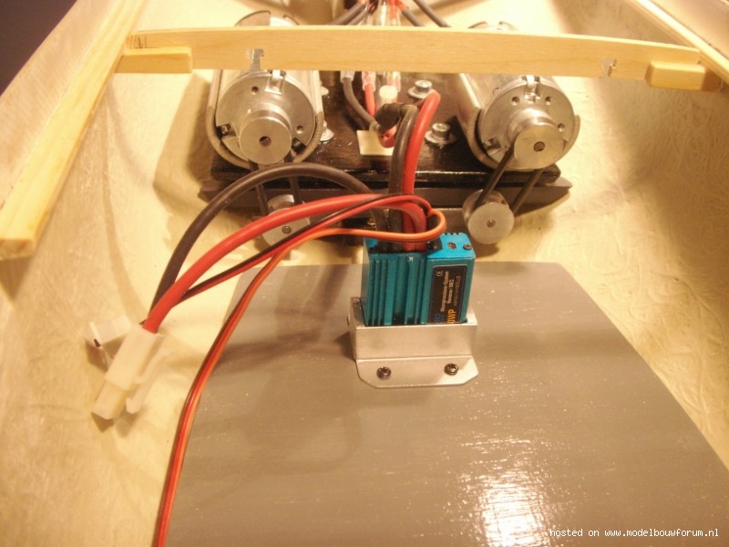

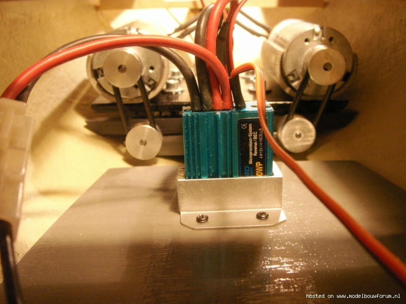

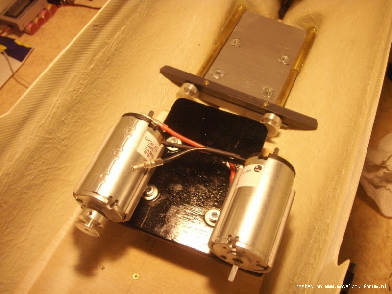

de motoren zijn van het merk buhler?OP 6 volt is het toerental 1480 en op 12 volt 3030
En het wordt toch snaaraandrijving met 2 motoren.De schroeven heb ik als bij conrad besteld 5 en 6 cm kijken welke het beste gaat!!De assen blijven glijlagers als dat niet goed gaat kan ik ze heel makkelijk verwisselen voor kogellager assen maar zoals ik de heer van gent al schreef als de boot 5 uur water ziet per jaar dan is dat veel,en dat moeten die gewone assen toch wel kunnen hebben!!Nou ben ik toch ook wel nieuwsgierig
