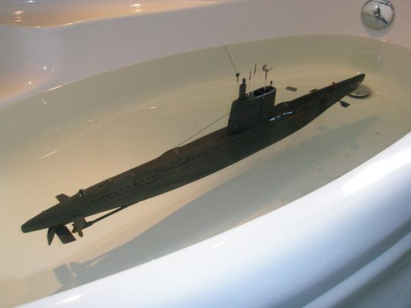

    Hierbij een nieuwe start als vervanging van het norbert brugge draadje, douglas wees erop dat het verhaal eigenlijk niet veel meer te maken had met het eigenlijke onderwerp, even een korte samenvatting.
    De VIIC is al sinds 1988 in mijn bezit en al een keer of 6 volledig uit elkaar geweest, nu heb ik eindelijk tijd vrijgemaakt om de technische gizmo's te maken.
    Dat houdt in 5 maal electrische torpedo's en uiteraard de lanceerbuizen,torpedoluiken beweegbaar en antenneset intrekbaar.
    De buizen ben ik nu in serie aan het bouwen naar aanleiding van een ideetje van raf wat mij op de goede weg bracht.
    De dolfijn vordert ook gestaag en is binnenkort toe aan de proefvaart,het uittrimmen gaf wat problemen ivm een luchtbel in de ballasttank, ik zal proberen van die proefvaart een filmpje te maken en binnenkort wat foto's van beide modellen op dit draadje te zetten.

    Hai, kan je niet net zo goed een paar dolfijntjes meer maken en die als torpedo's gebruiken....:lol:
    zo met die verhoudingen van de foto's lijkt de dolfijn wel in die buizen te passen......
    Groetjes Kees

    Met een beetje persen en vaseline moet dat wel lukken kees
