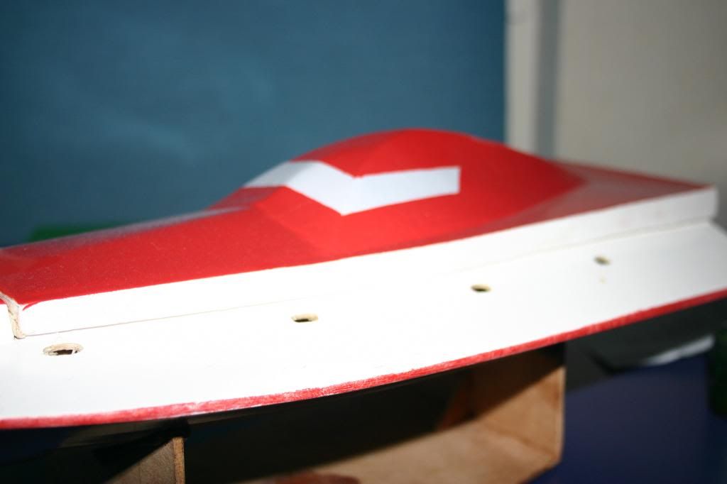

hier zie je de gaten in het dek:

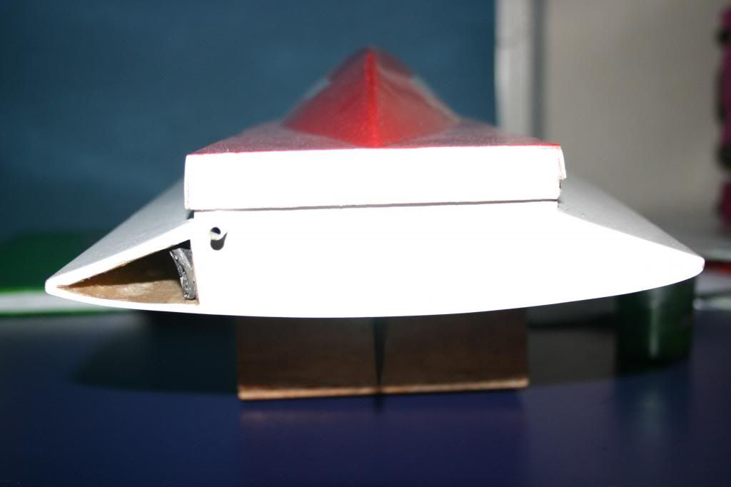

het "uitstroomgat" in de spiegel(achterkant)

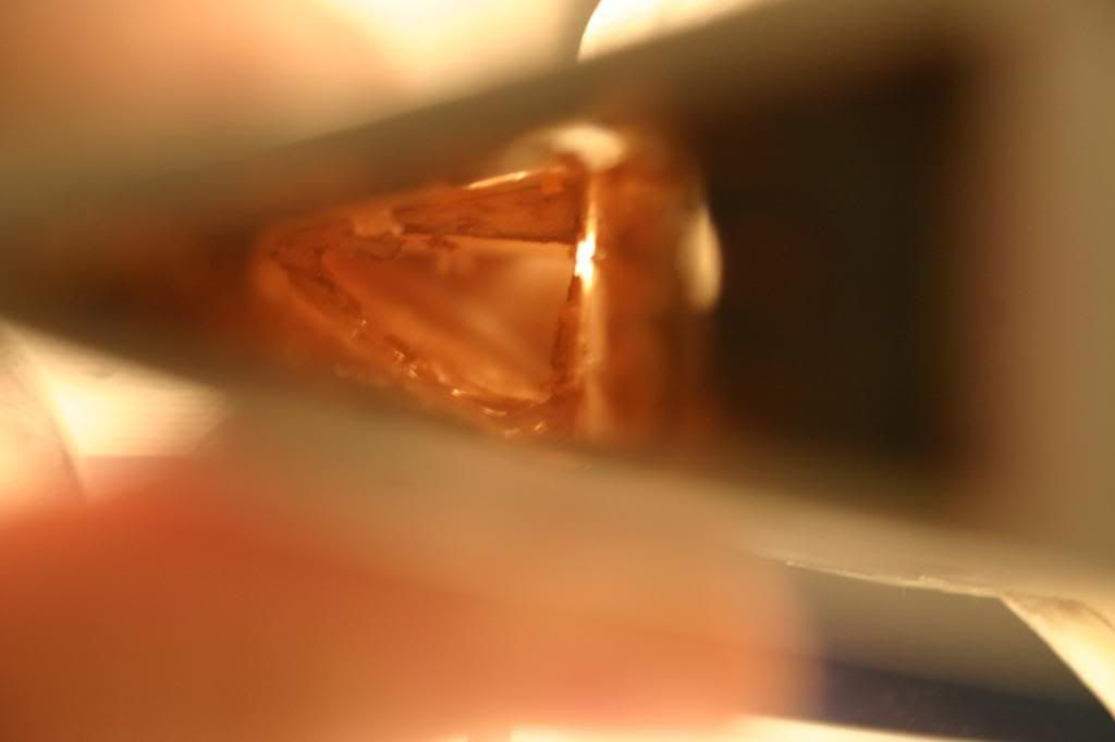

ik heb geprobeerd om ook een foto v.d. binnenkant van de kantelkamer te maken:
Oke, heel erg bedankt voor de foto's, dan is het eigelijk nu allemaal duidelijk.
Maar als de boot stil op het water ligt, dan stroomt de kantelkamer toch vol? Kan die dan niet kantlen? Of is daar niet genoeg water voor dat die kanteld?
klopt allemaal wat hierboven staat, hij loopt wel helemaal vol, maar door het zwaartepunt die als de boot rechtop ligt onder in de boot ligt, heeft de boot minder de neiging om terug te draaien dan op z'n kop volgensmij. dus ligt hij wel een beetje scheef, maar niet zo ver dat de hele zijkant onder water ligt. na het wegvaren loopt de kantelkamer leeg en gaat het bootje planeren waardoor hij tijdens het varen niet vol kan lopen.
maar hoe het precies komt dat hij rechtop niet helemaal op z'n zij ligt weet ik ook nog niet precies, daar kunnen de écht ervaren vaarders hier meer uitleg over geven denk ik.
Gr. Sam
Lijkt me simpel.
De gaten voor het vol lopen zitten in het dek, ligt de boot recht dan zitten die boven water.
Het beetje water wat er via de spiegel in loopt is niet genoeg om de hele zijde onder te laten gaan.
Grt Rob
