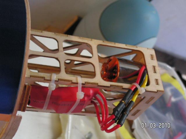

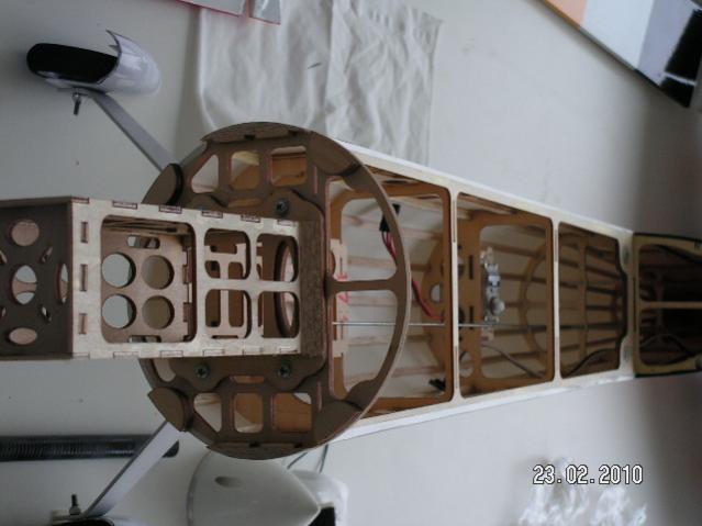

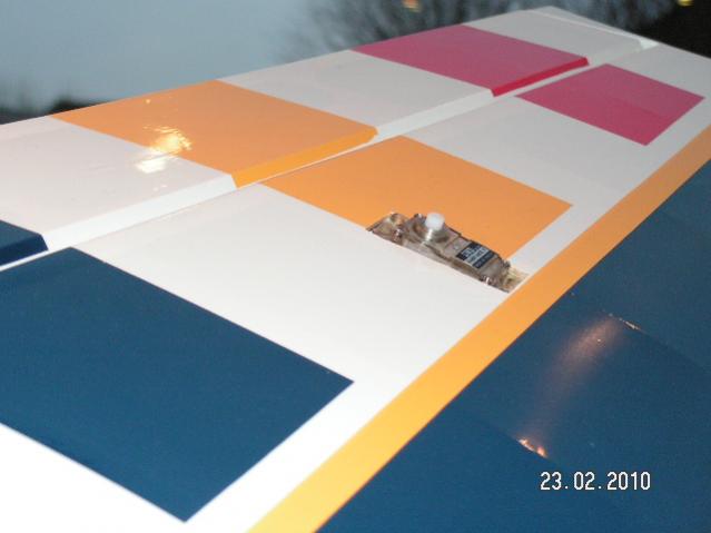

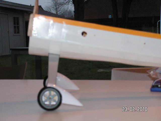

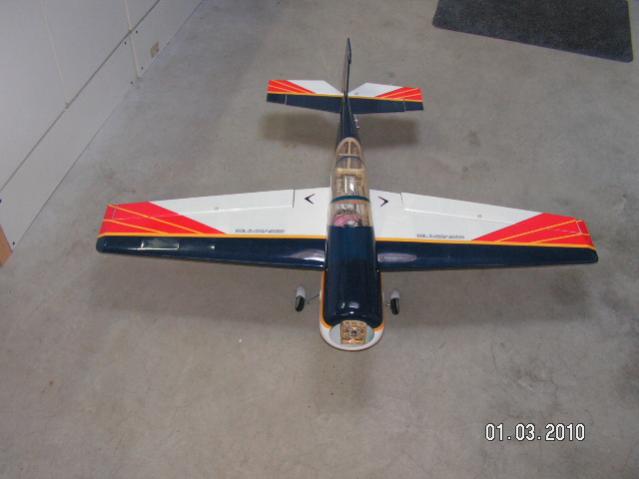

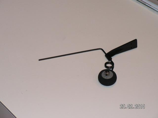

heb er net het carbon landingsgestel ondergezet en het ziet er goed uit!
ook las ik dat de canopy soms loskomt in de lucht, heb ik zo opgelost:

Ziet er goed uit, die pen. Toch zou ik ook met een plakbandje de kap aan de achterkant vast zetten. De 2 magneetjes lijken heel sterk, maar met heftige manoeuvres willen ze wel eens falen..
heb er achteraan een klein vijsje ingedraaid...kan niet meer loskomen...

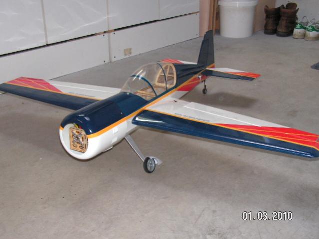

klaar !!!
heb ook de dual rates ingesteld...nu maar hopen op een goeie eerste (echte) vlucht...

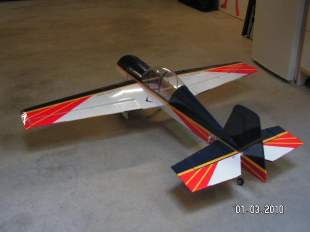

deze morgen op het strand gevlogen, zalig...
persoonlijk vind ik dat deze yak redelijk veel snelheid nodig heeft, ik kan niet echt langzaam vliegen...komt dit door het model (vleugelprofiel) of moet ik een andere prop nemen (dan de 12x6 die er nu opstaat)?
anders is ie zeker zijn geld waard! prijs/kwaliteit is super...
met de batterijen vlieg ik zo'n 10 min maar als die leeg is 'stort' ie als een baksteen naar beneden, dus moet ik de tijd heel goed in de gaten houden... :)
groeten

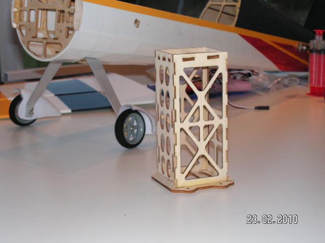

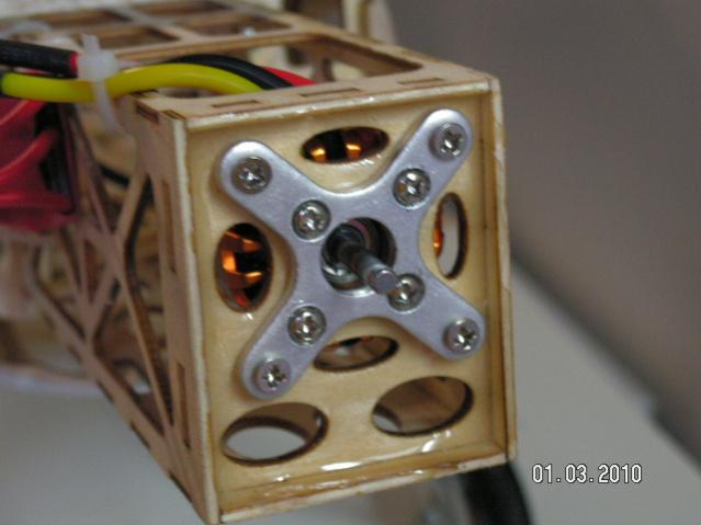

het zwakke punt blijft wel de motor mount, ondanks de verstevigingen heeft de voorzijde het al begeven en moet ik die nu versterken...
de lipo's doen het goed, zo'n 10 min vliegen en dan zet ik em toch aan de grond...(zachtjes dan...)
