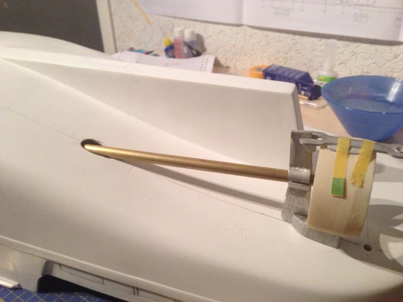

Ben ondertussen al begonnen, naden van de romp geschuurd, gaten voor schroefas, nozzle's en roeren gemaakt. Poorten bij het achterdek aangepast, aangezien dit niet klopte zoals het op de schaaltekening stond(ingegraveerde lijnen kwamen niet overeen met de tekening). Ook heb ik gelijk mijn eerste vraag.
Wat is nou de beste (of enige?) manier om een boegschroef goed af te tekenen op de romp. Aangezien ik straks niet wil dat me boegschoef links hoger zit dan rechts, of verder naar voren/achteren. Ook hier zitten wel gegraveerde plekken in het model, maar om daar nu zomaar vanuit te gaan, controleer het liever.

Ten tweede een antwoord op je vraag. Zorg dat je romp waterpas staat en probeer het middelpunt van je boegschroef uit te zetten aan 1 kant en doe hetzelfde aan de andere kant. Vaak is een malletje van de rompvorm waar het middelpunt op staat aangegeven ook erg handig.
Door deze twee punten boor je twee gaatjes en hier steek je een staafje doorheen. Als je dit staafje ombuigt in de vorm van een U en hier aan de bovenkant een pen bevestigd kan je op de romp de straal van de buis aftekenen. Hierbij zorg je dat de bodem van de U gelijk is aan de straal van je buis. Met een dremel kan je dan de gaten uitzagen. Succes!

Als je de aftekening die op de romp staat niet vertrouwd, kun je ook van papier een mal maken van de ene kant van de romp, en die vervolgens aan de andere kant tegen de romp aan houden op dezelfde manier. Daarmee kun je controleren of de aftekening juist is, als je de papieren mal tenminste goed nauwkeurig kunt krijgen.

Zelf had ik bovenkant van de romp links en rechts een punt uitgemeten, onder op de boeg(net voor de plek waar de boegschroef moet komen volgens de romptekening), en van boven een lijn naar onderkant romp getekend, en andere kant precies hetzelfde gedaan. verder een valse "waterlijn" getekend op de hoogte van hart boegschroef, en dan gecontroleerd of rechts en links hetzelfde is.
Maar ga t nu zeker nakijken met een mal inderdaad! Thx! Resultaten volgen.
