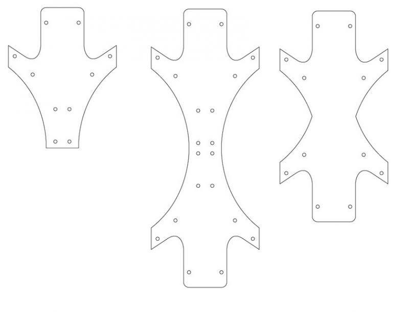

Voorbeeld van het idee. Moet het nog verder uitwerken. Langer/korter etc.

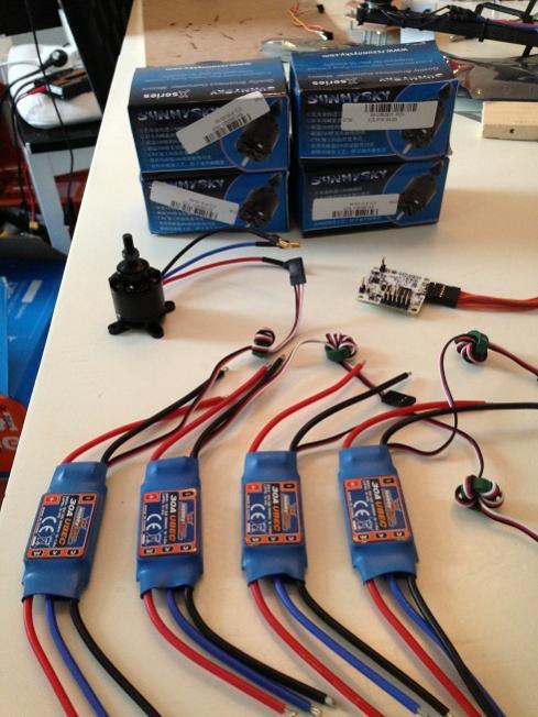

Kleine update, gister wat geknutseld: Motoren, ESC's en FC binnen. Eerste test-frame gemaakt H-Quad. (op basis van gh5zJQDKOSQ[/media])
Core, sunnysky 980II, ESC (geflashed met simonK in 1 keer allemaal goed), Naze32 acro (gepriegel met solderen pinnetjes, wel leuk!)

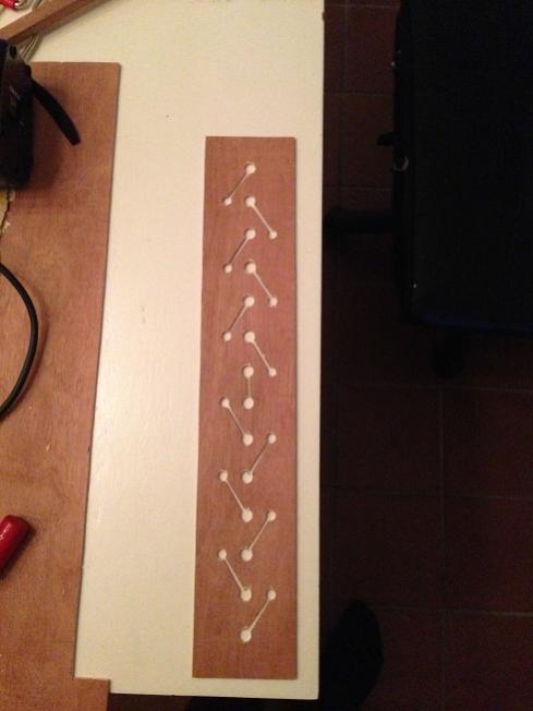

full
Bottom-plate met wat gaten voor de koeling van de ESC's
