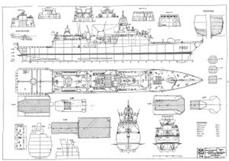

Een lange tijd geleden ben ik als tiener een begonnen met een model van de Zeven Provinciën naar aanleiding van een tekening die ik in een boek vond. Ik schat dat ik een jaar of 12 was. Op dit moment was dit schip nog in aanbouw en meer dan deze grove schets had ik niet.
Zie de afbeelding hieronder:

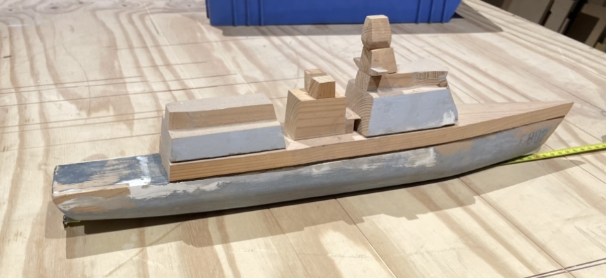

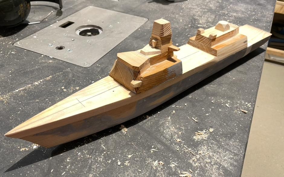

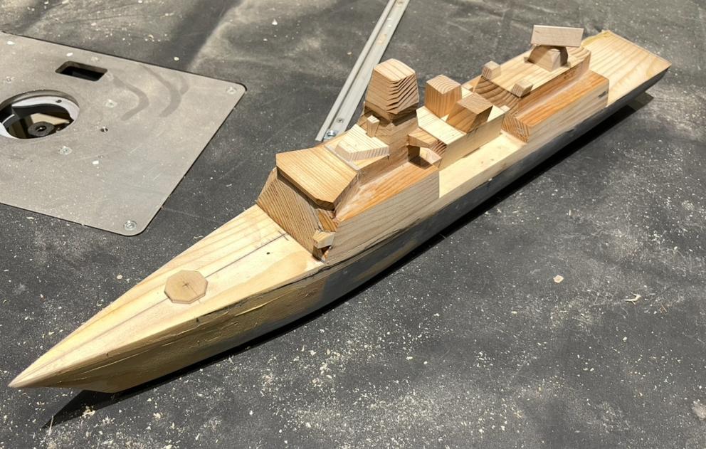

Ik besloot wat blokjes vuren bij elkaar te rapen en maar eens te beginnen. Na een eindje te zijn gekomen is het schip al die tijd blijven in de kast tot ik recent bedacht om het eens af te gaan maken. Al met al een aardige uitdaging aangezien het van massief hout is gemaakt toen. Ook bleek het toch niet helemaal zo volgens tekening te zijn gegaan als ik dacht.
Inmiddels en ben ik begonnen met aanpassen en het leek me leuk dit te delen hier.
Is er animo voor dit te volgen?
Verder ben ik vrij onervaren op dit gebied dus tips zijn ook zeer welkom.
Hieronder wat foto’s van de huidige staat. Het is ooit geverfd geweest en zat wat meer in elkaar maar daar kon ik geen foto’s meer van vinden.
Geen idee waarop gebaseerd maar de schaal is ongeveer 1:270

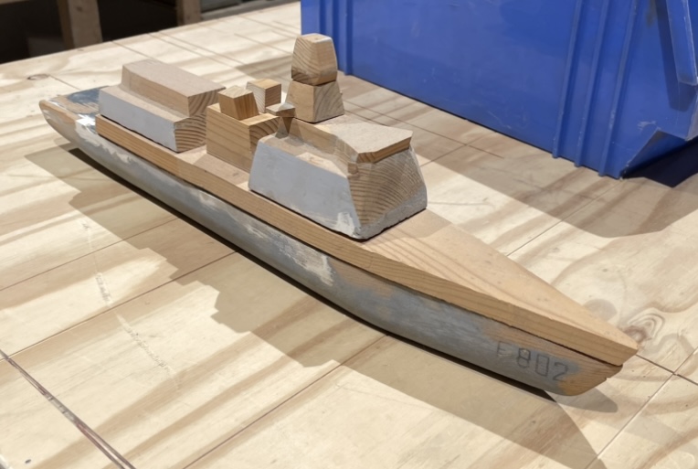

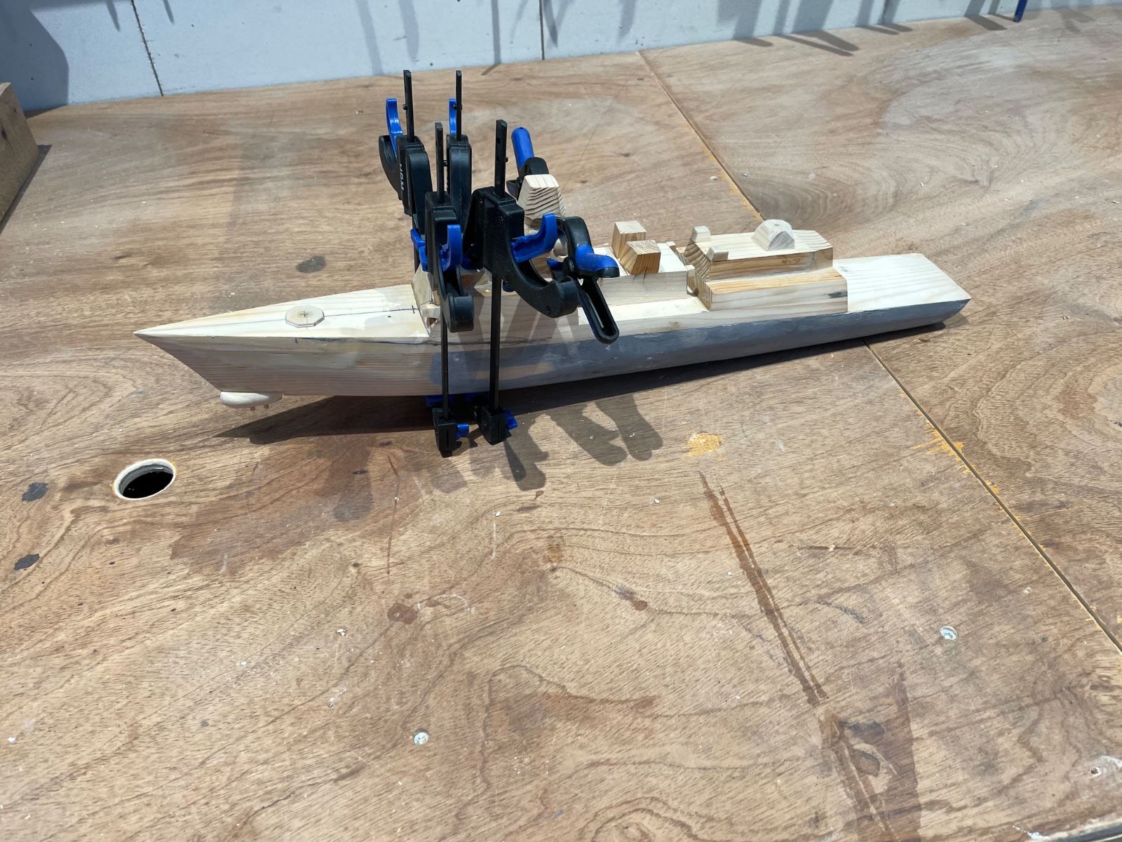

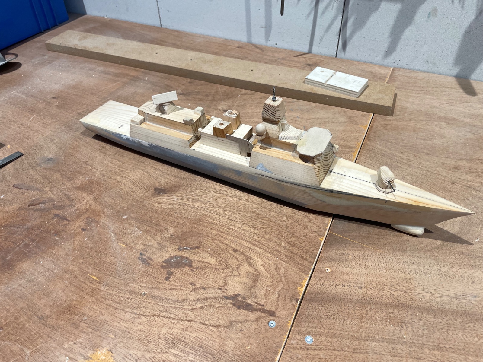

Inmiddels bleek wel dat de maten niet helemaal juist waren en vooral de plank in het midden te dik was. Deze heb ik inmiddels dunner gefreesd en kan er weer tussen gelijmd worden.
Verder zijn er ook nog wat wijzigingen geweest aan diverse schoorstenen. Ook een en ander aan constructie toegevoegd wat ontbrak.
Ook de radar en het voorste kanon heb ik van blokjes hout gemaakt.
Volgende stap is alles aan elkaar lijmen en het weer netjes op elkaar aan laten sluiten.
Werk voornamelijk uit het hoofd en vanaf wat simpele een op een tekeningen.

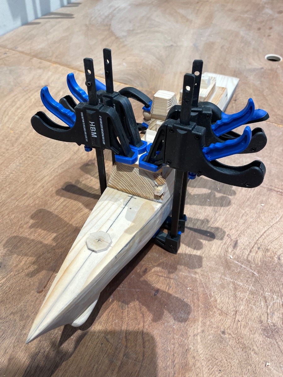

Inmiddels wat meer aan het schuren gegaan. Hier en daar was er nog wel wat opvulling nodig om alles glad te krijgen. Dit heb ik gedaan met 2 componenten houtvuller.
Hier en daar staan er nog wat losse onderdelen zoals in het midden deze moeten nog vastgelijmd worden.
Volgende stap is om dat nog wat netter te gaan schuren. Daarna hoop ik aan diverse dunnere houten onderdelen te beginnen. Zoals wat hekken bij de brug en het dak daarboven.
Ook het achterste deel moeten wat dichte hekken op komen.

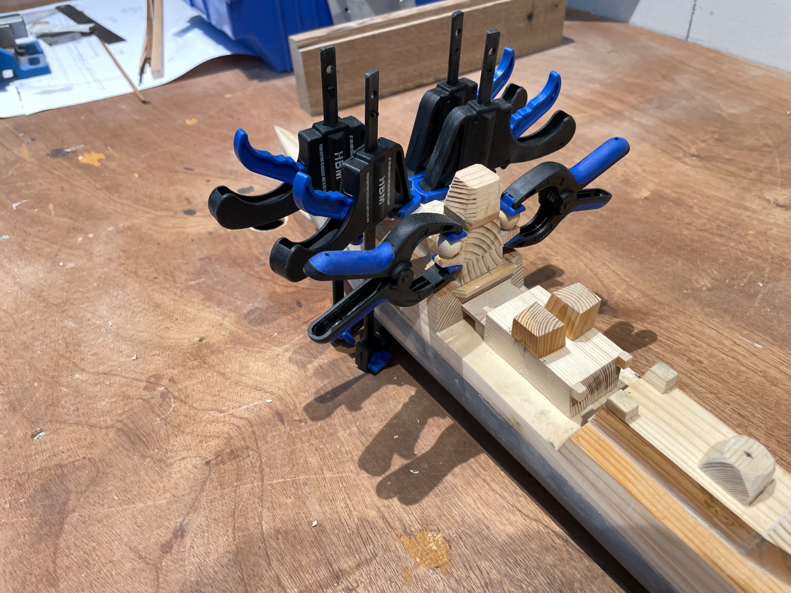

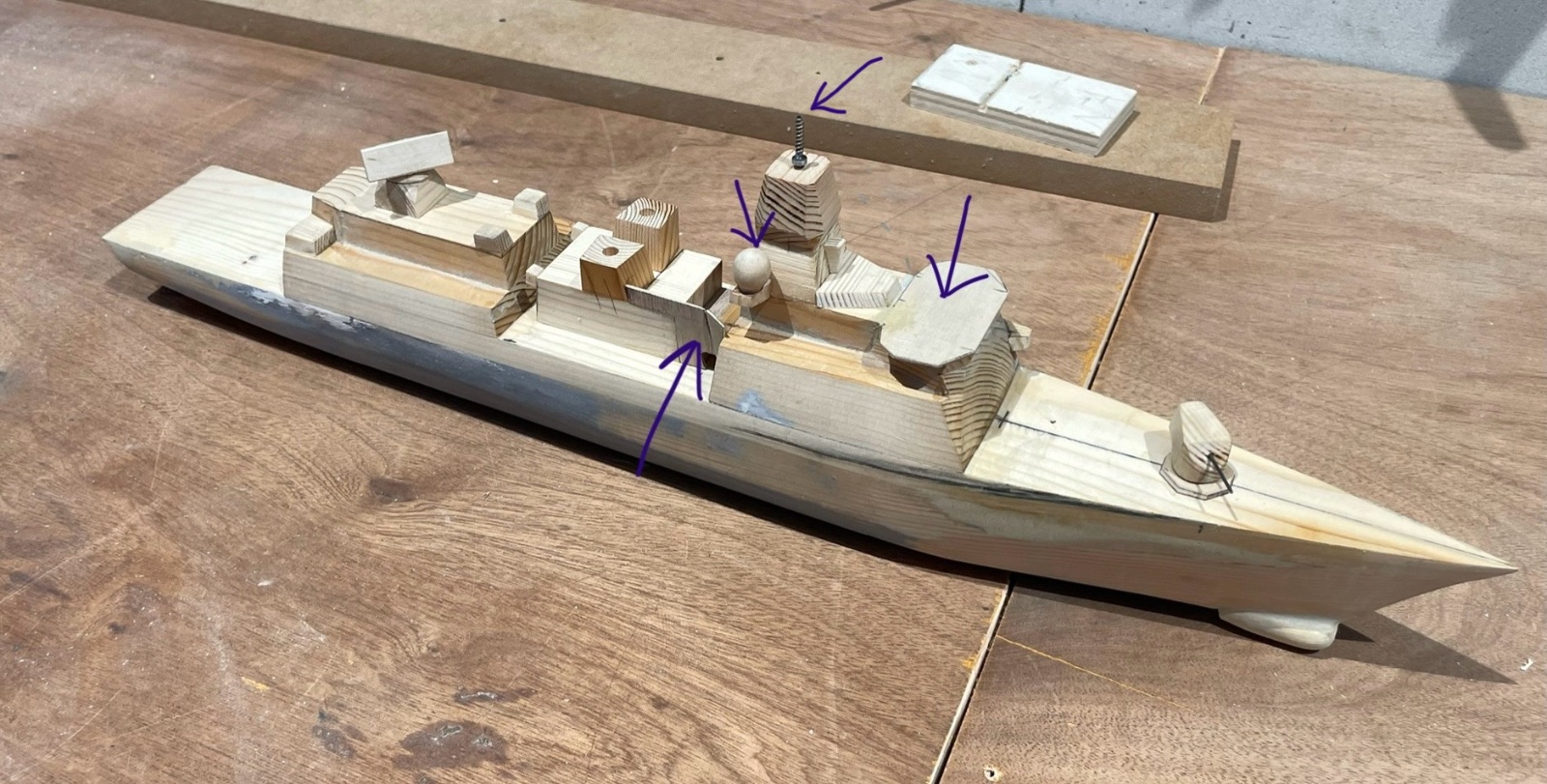

Schuurwerk is wat verder gevorderd en ook zijn er diverse onderdelen opgelijmd.
Hieronder een foto:
Onder andere de bollen naast de mast en een antenne bovenop de mast. De bollen heb ik gemaakt van een de hoofden van twee ronde houten poppetjes welke precies de maat waren.
Ook het dak van de brug zit er nu op.
Dit heb ik gemaakt van een dun laagje berken multiplex.
Verder is er een begin gemaakt met de bulb. Deze zat er ook origineel niet op.

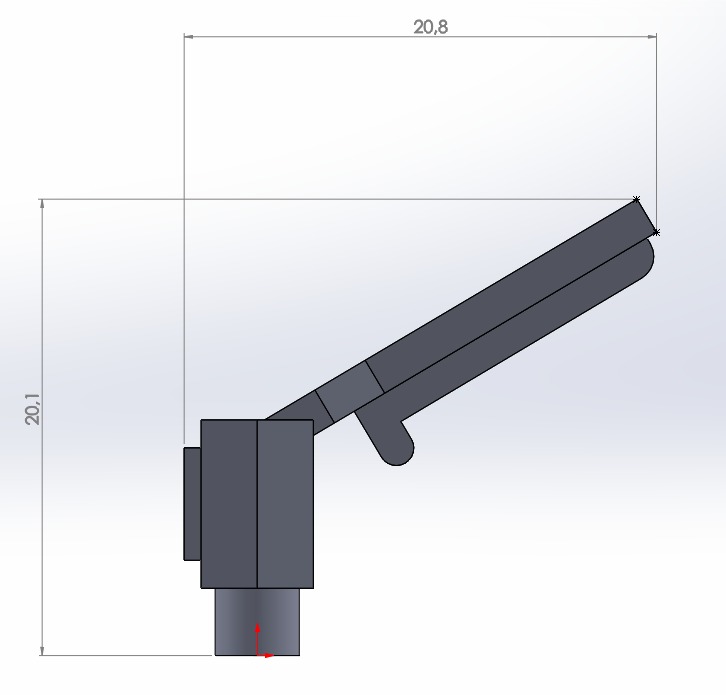

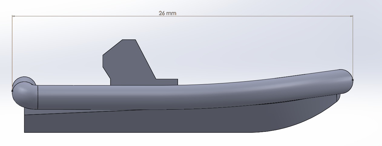

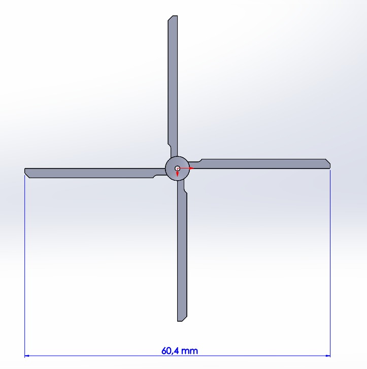

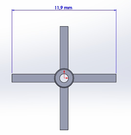

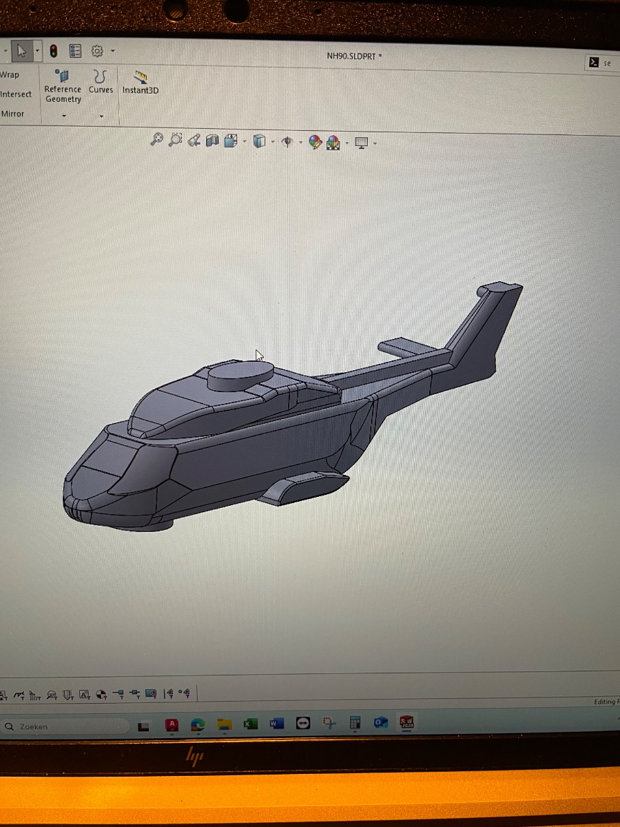

Omdat het me toch wel iets te lastig leek alles van hout te maken ben ik inmiddels begonnen met wat tekenwerk voor diverse kleine onderdelen. Hierna wil ik deze 3D printen.
Heb besloten het zelf maar te tekenen en niet naar downloads te zoeken. Heel netjes hoeft het ook weer niet van mij omdat de rest dat niveau van detail ook niet heeft.
NH90 boordhelikopter:
Goalkeeper aan de achterkant:
2x een RHIB met hijskraan erbij:

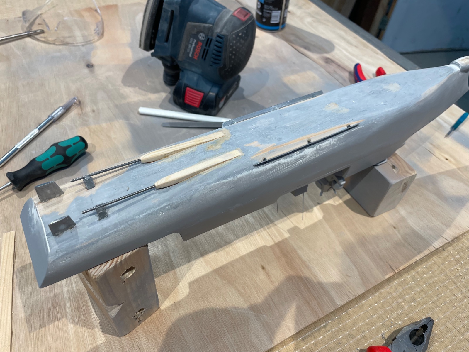

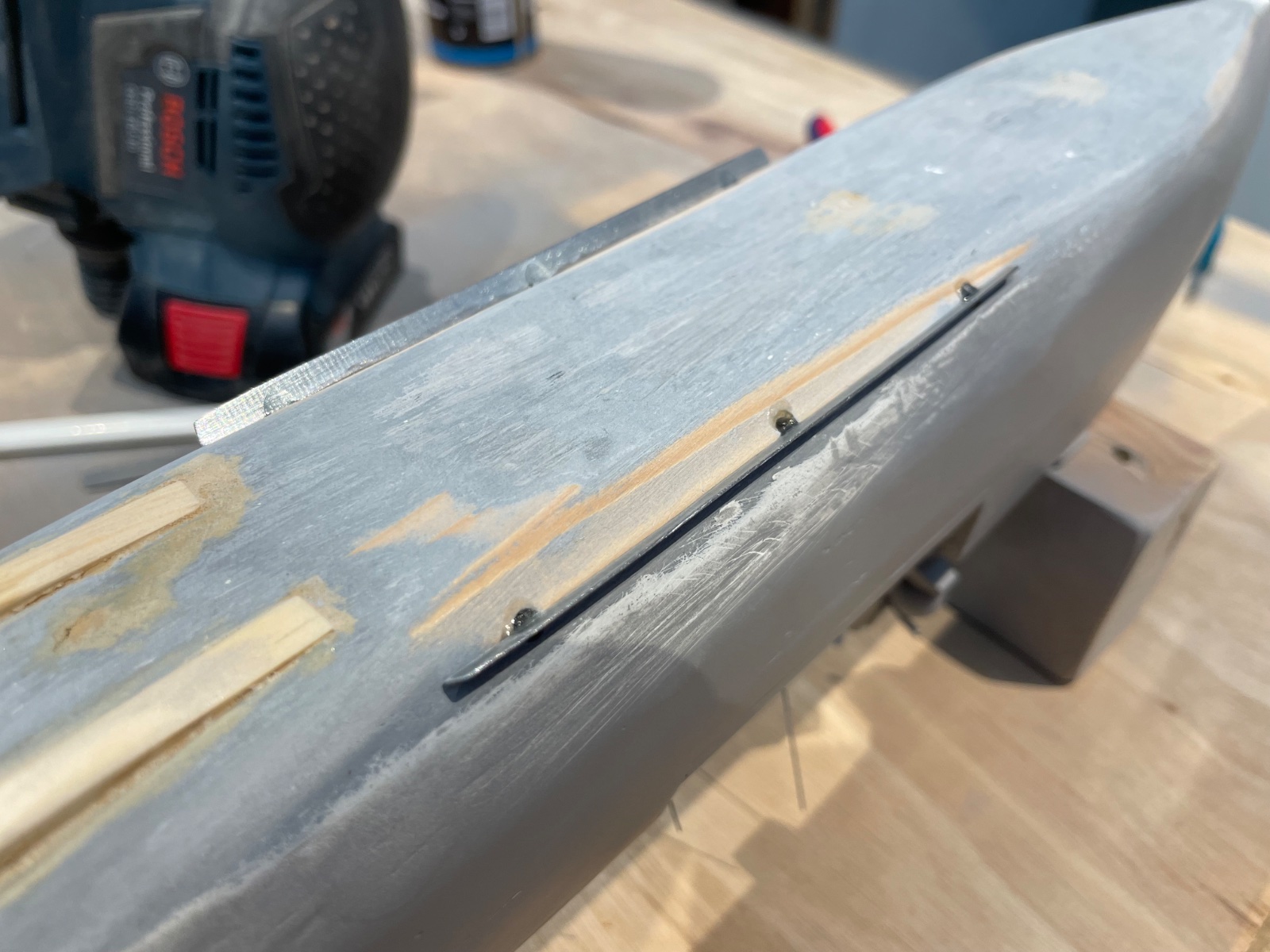

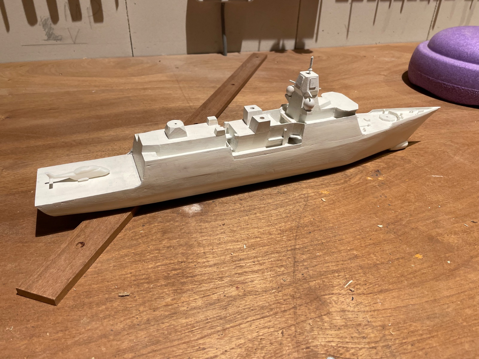

De meeste hekken (geen idee of dit de juiste benaming is) zitten er inmiddels op.
Deze heb ik gemaakt van strips mahonie van de modelbouwwinkel. Voor het eerst dat ik wat heb aangeschaft speciaal voor deze bouw.
Ze zijn gelijmd met secondelijm icm activator. Naar mijn mening zit het behoorlijk stevig vast.
Hierna wil ik de buitenkanten plamuren en het dan glad schuren. Ook de hekken op het voordek moeten er nog op en op een paar andere plekken.

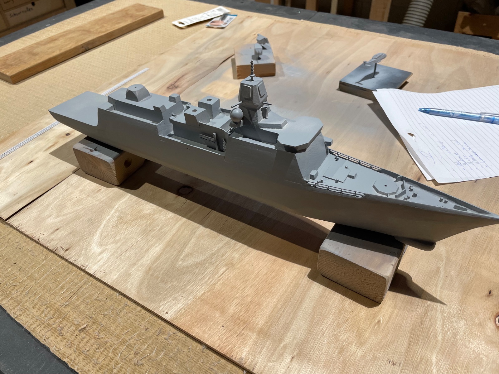

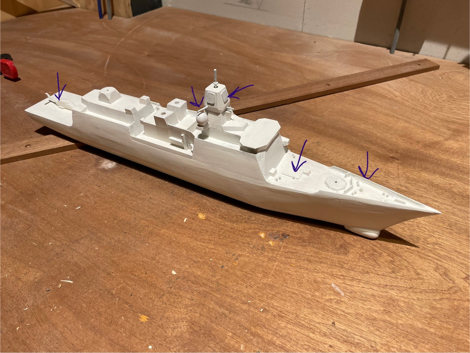

Inmiddels wat meer hekken en details toegevoegd. Probeer dit zoveel mogelijk van hout te doen.
De uitstekende delen op de mast heb ik van metaal gemaakt ivm de stevigheid.
Hierna besloten alles in de grondlak te zetten omdat ik door alle soorten hout die zijn gebruikt inmiddels niet meer goed de contouren kon zien.
Achteraf niet zo’n slim idee omdat er nog wat hekken te lijmen zijn die op deze lak slecht hechten. Maar even weer weghalen lokaal dan.

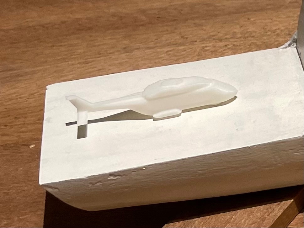

Helikopter is inmiddels ook geprint.
