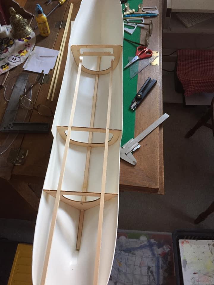

Het bouwverslag is bij deze gestart, ik ga morgen wat foto’s plaatsen. Tot zover heb ik de kiel gelegd en met enige moeite de spanten op de juiste plaats gelijmd.

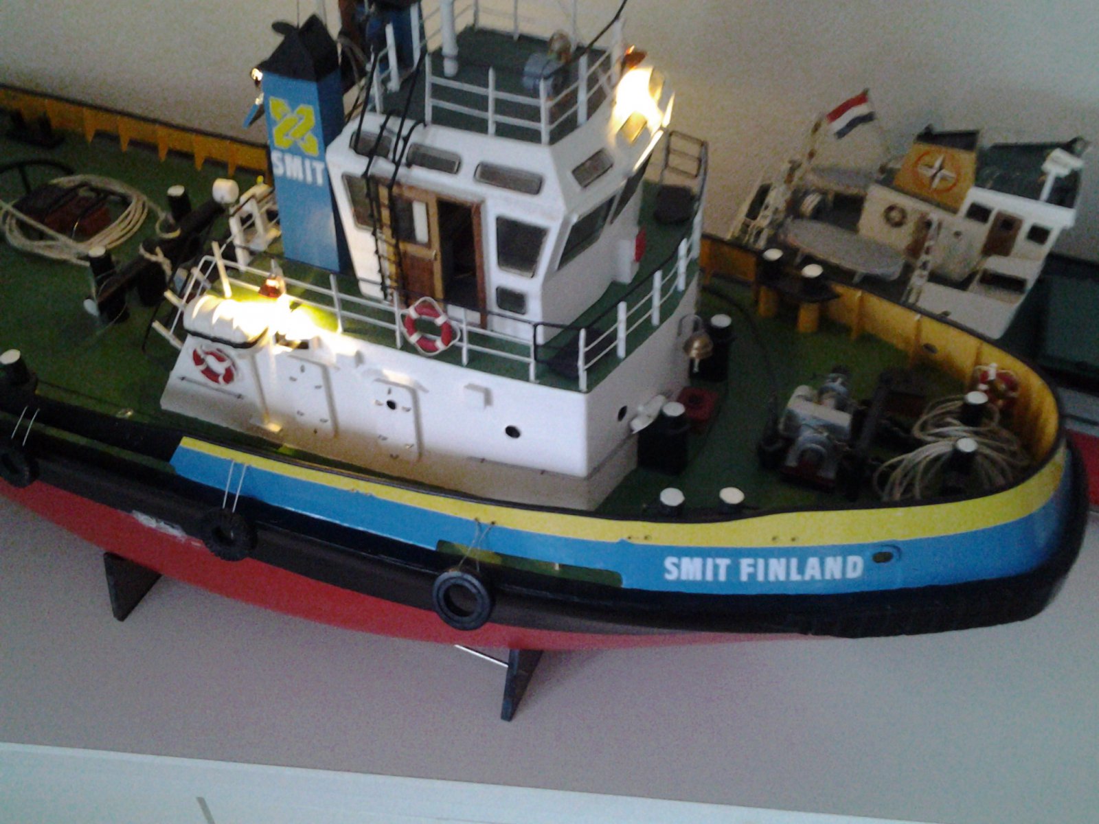

Niet om Willum zijn verhaal te ondermijnen, maar hier een plaatje van railingwerk gemaakt van styreen scepters met 3 horizontale draden. De onderste twee 1 mm RVS en de bovenste 1,5 mm koper. Gaatjes voor RVS geboord met 1 mm boortje. Bovenste draad ligt in een V-vormige keep. RVS in model gebogen, scepters eraan geregen. Op de accomodatie geplaatst in voorgeboorde gaten en daarna de koperen bovendraad pas gemaakt. Gefixeerd met CA-lijm. Later geschilderd met Revell aquacolor. Zit al een kleine 10 jaar vast. Schip vaart regelmatig. Is maar voor het idee. Wel schaal 1:33. Gr. Klaas.

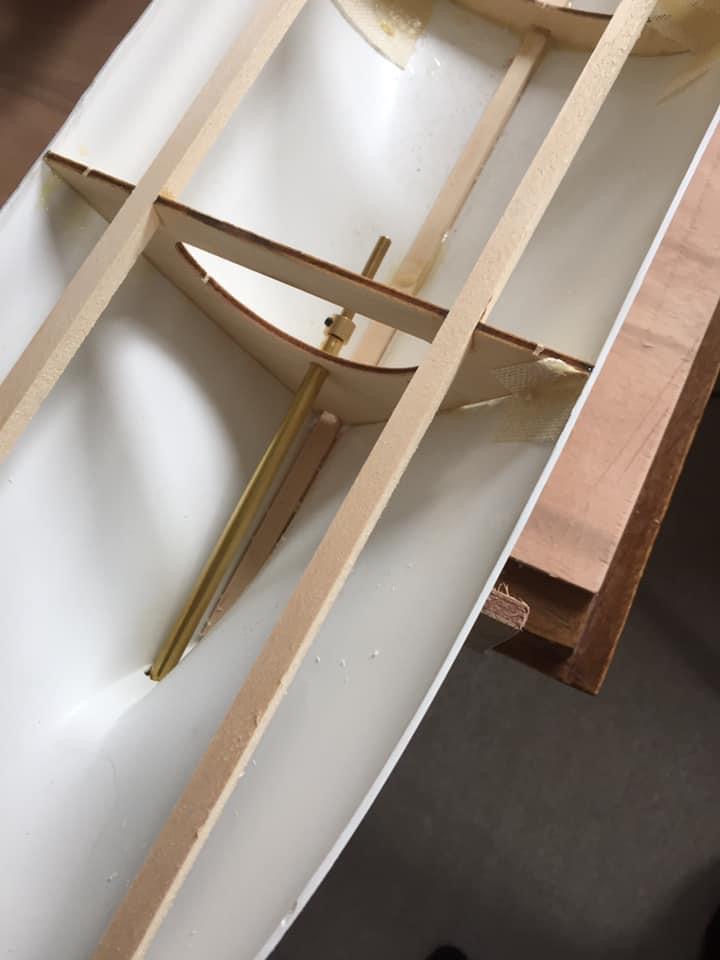

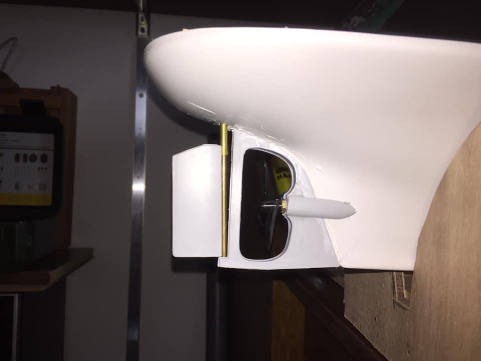

Bij dez een paar eerste fotoos. De roerkoning wordt vandaag recht geplaatst, gat was ietsje te groot.
Marijke, Probeer de schroefas parallel te laten lopen met de kiellijn. Nu zie ik een schroefas die achterover ligt en de verdikkingen aan de buitenkant op de romp voorover. Misschien is het gat in de spant nog wel iets uit te vijlen naar onderen. Dan valt de schroef ook mooier in het schroefraam. Nu kun je dit misschien nog aanpassen. Zie het niet als kritiek, maar als advies op weg naar een mooi model. Succes verder! Gr. Klaas.

Voor mij staat de schroefas irritant scheef t.o.v. de kiellijn. Misschien is dit een nadeel van het bouwpakket.
Grappig, hij is precies net even schuin geplaatst als op de bijgeleverde bouwtekening. Hij gaat zeker niet varen. De roerkoning zit nu recht gelukkig. Hing los in een te ruim gat. Kritiek? Altijd welkom. Ik ga die plaatjes corrigeren, even niet opgelet bij het drogen der lijm denk ik maar zo. Ik vroeg me al af waarom ze die as zo schuin plaatsten. In een echte boot zit die netjes recht gelukkig.

gelukkig is hier geen sprake van zwemmen, stoompomp. Ik vind bouwen leuk en heb eindelijk de moed gepakt een “echt schip” te gaan bouwen na al vele jaren te hebben toegekeken. Mijn model gaat pronken ipv varen. En ik vind de schroefas ook scheef. Maar billingboats schrijft het voor. Prima, doen we dat toch? Ook hun drieblads schroef zou niet origineel zijn. Ik weet het niet, maar deze voldoet voor mij prima. Ik ga vrolijk verder en als jullie iets niet volgens de regels vinden gaan hoor ik dat vanzelf. Vind ik kritiek terecht of een punt hebben, pas ik het gewoon aan.

Marijke, Helaas ontbreekt het wel eens bij de producenten van bouwdozen aan technisch inzicht. Helaas moet men bij een slank schip als de Zwarte Zee wel eens concessies doen om motor en schroefas op elkaar aan te sluiten. En voor sommigen is dat storend. Tot op zekere hoogte moet je soms wel eens een beetje smokkelen, maar omdat er bij jou toch geen motor in komt kun je de as mooi horizontaal leggen. Hoe mooi het lijnenspel van een schip ook boven water mag zijn, ook het onderwaterschip zit soms veel moois aan. Jaren geleden heb ik in Lelystad onder de Batavia gelegen en me verwonderd over de mooie lijnen van het onderwaterschip. Gelukkig is een schip vrouwelijk en als je dan iets moois ziet dan geniet je daar als man van. Maar alle gekheid op een stokje, we zullen je zo goed mogelijk supporten opdat jij een schip krijgt waar je met plezier naar kunt kijken en een bouwverslag waar je later ook nog eens glimlachend doorheen gaat. Gr. Klaas.
