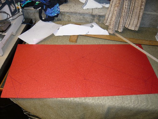

de plaat die ik nog had liggen ( een mooie rode, van bij albatros, mechelsesteenweg )
full

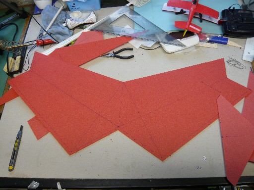

na wat passen en proberen heb ik er een zo groot mogelijke 'enveloppe' voor de bovenkant en onderkant van de vleugel uitgesneden, leerstof 1ste middelbaar ( spiegelen van figuren ) kwam voor een keer van pas :p

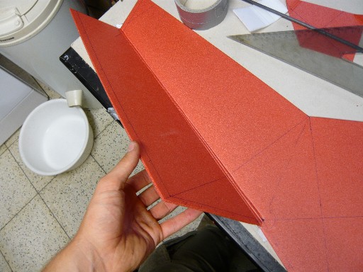

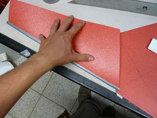

de depron voorzichtig plooien na het hebben ingedeukt met een latje en er langs de andere zijde duct-tape op geplakt te hebben

een beetje knoeien , passen, gokken, proberen met wat ik waar ga steken en hoe ik wat profiel in de vleugel breng

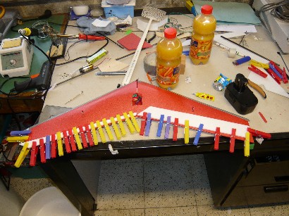

de uiteindelijke configuratie en materialen, balsahout en een carbon staafje dat ik nog had liggen, de servo's worden vastgeplakt met lijmpistool
full
de busjes fruitsap waren niet zwaar genoeg en vielen omver dus : wasknijpers ! ( kheb er nog wel een extra stukje depron tussengestoken zodat er geen afdrukken op komen )

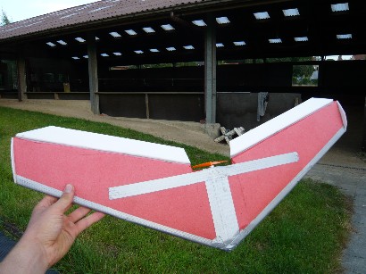

Kheb em gevlogen en , welja, hij vliegt :)
Het lanceren is een makkie, gewoon de vleugel langs 1 kant vastnemen en met wat snelheid wegwerpen. Het rechtdoor vliegen is geen probleem, hij vliegt mooi recht en heeft veel lift, maar snelle bochtjes of loopings of rond zijn as gaat niet echt.
Hij verliest snelheid en als hij dan niet meer recht hangt valt hij uit de lucht... Ik denk dat voor goed hij een beetje power mist.
De motor geeft een 60g stuwing vanuit stilstand maar het vliegtuig 160gram ( en ik heb al 1cell teveel voor de motor voor goed ) = wordt ook al behoorlijk warm.

de horizontale strook tape heb ik er achteraf nog opgeplakt ter versteviging, anders scheurt de vleugel open langs achteren als je te hard "land" op de neus
full
af! ( na al enkele vluchten wel ), als je goed kijkt zie je al wel wat schade hier en daar...
