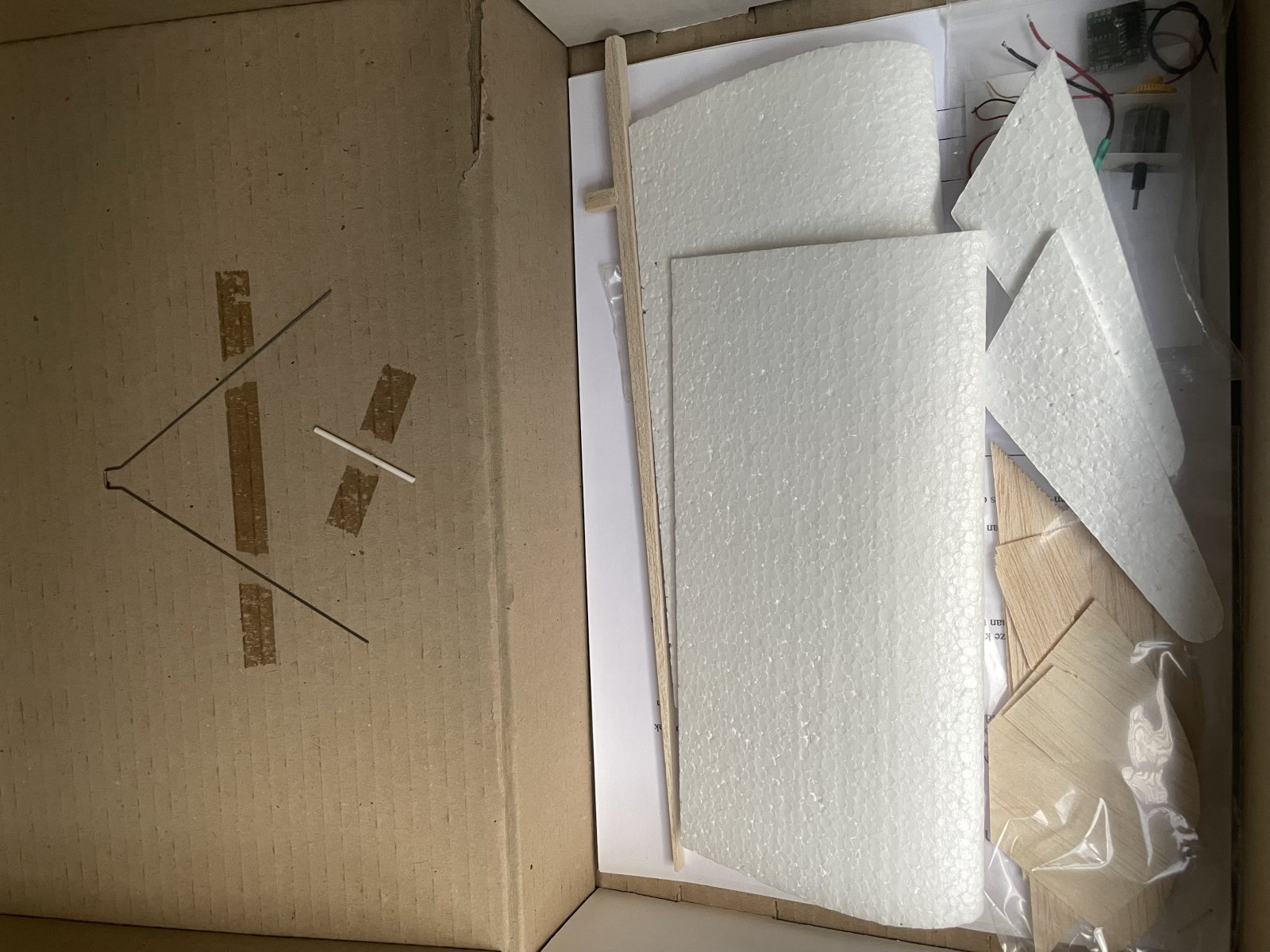

Bouwverslagje IMA Micro Lite Flyer !
Als tiener de nodige zondagen besteed in de indoorlocatie Alphen. Verwonderd was ik van alle kleine modelletjes. De revolutie van het electrovliegen! Ikarus Piccolo's, Lite Flyers, balsa kistjes met "micro" besturing. NiMH, NiCd en motoren met koolborstels.
Daar zag ik ook de de Micro Lite Flyer van Innovative Model Aviation, wow! M'n vader vond zo'n 600 gulden voor zo'n model aan de prijzige kant. Dus dat modelletje bleef een droom.
Uiteindelijk de stoute schoenen aangetrokken en Willem Bravenboer gecontacteerd. Tot mijn verbazing wilde hij wel kijken wat hij nog had liggen. En ja hoor, de bezorger stond met een kartonnen doosje voor de deur. En nog wel een origineel doosje!

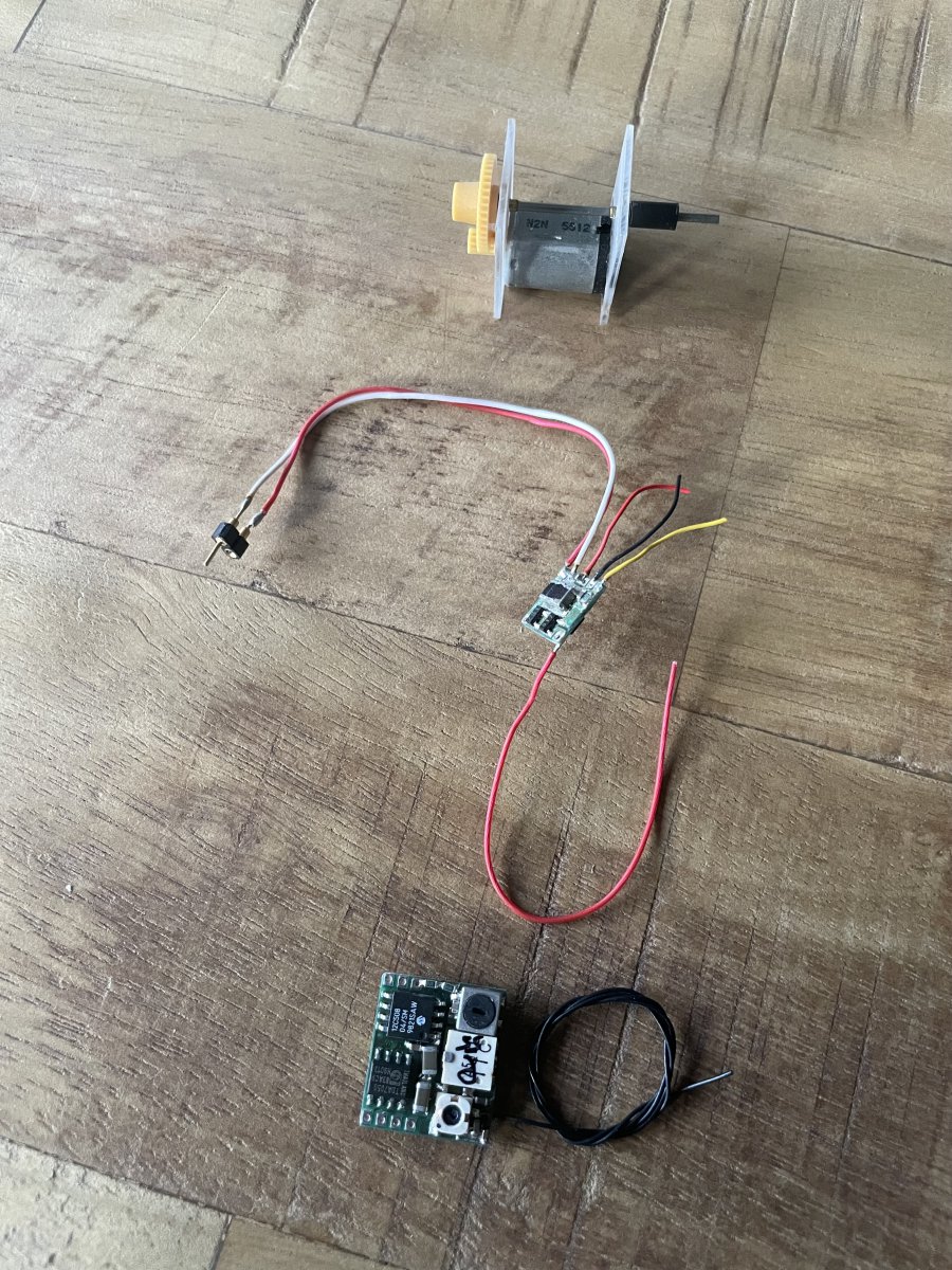

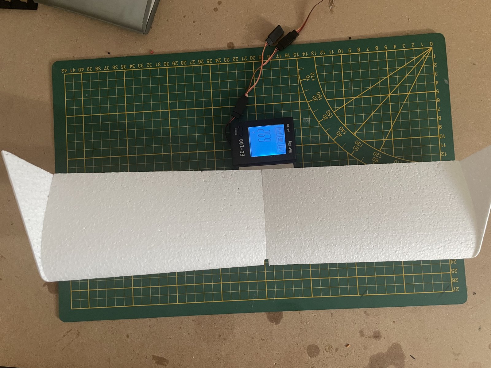

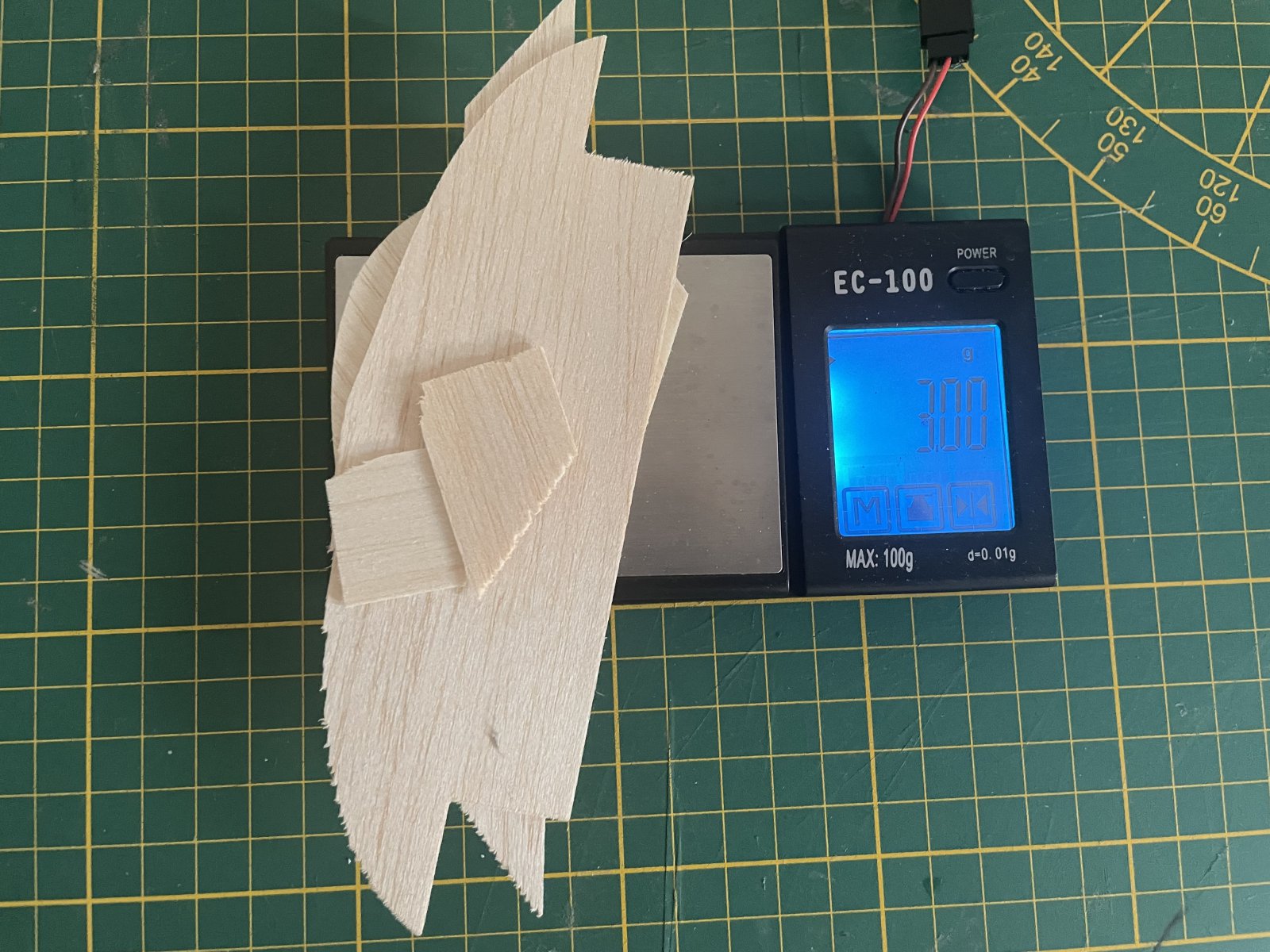

Ik let teveel op de grammetjes en zal met dit model met moderne besturing totaal geen punt zijn. maar, even een vergelijk..
Originele setup
Vleugeltje met tips, gelijmd 6,9g
Rompje 2,4g
Landingsgestel zonder wieltjes 0,78g
Stabilo's, stuurvlakken 1mm balsa, 3,0g
Vliegtuigje totaal: 13g
Machuchi motortje met vertraging 6,7g
FM ontvanger met regelaartje 2,88g
Actuatoren 2x (niet voorhanden) 3,4g
Actuator/ koolborstelmotor/ actuatoren totaal: 13g
Oude NiCd accu, 4 cellen 50mA zou ongeveer 14 gram zijn. Vliegklaar circa 40g

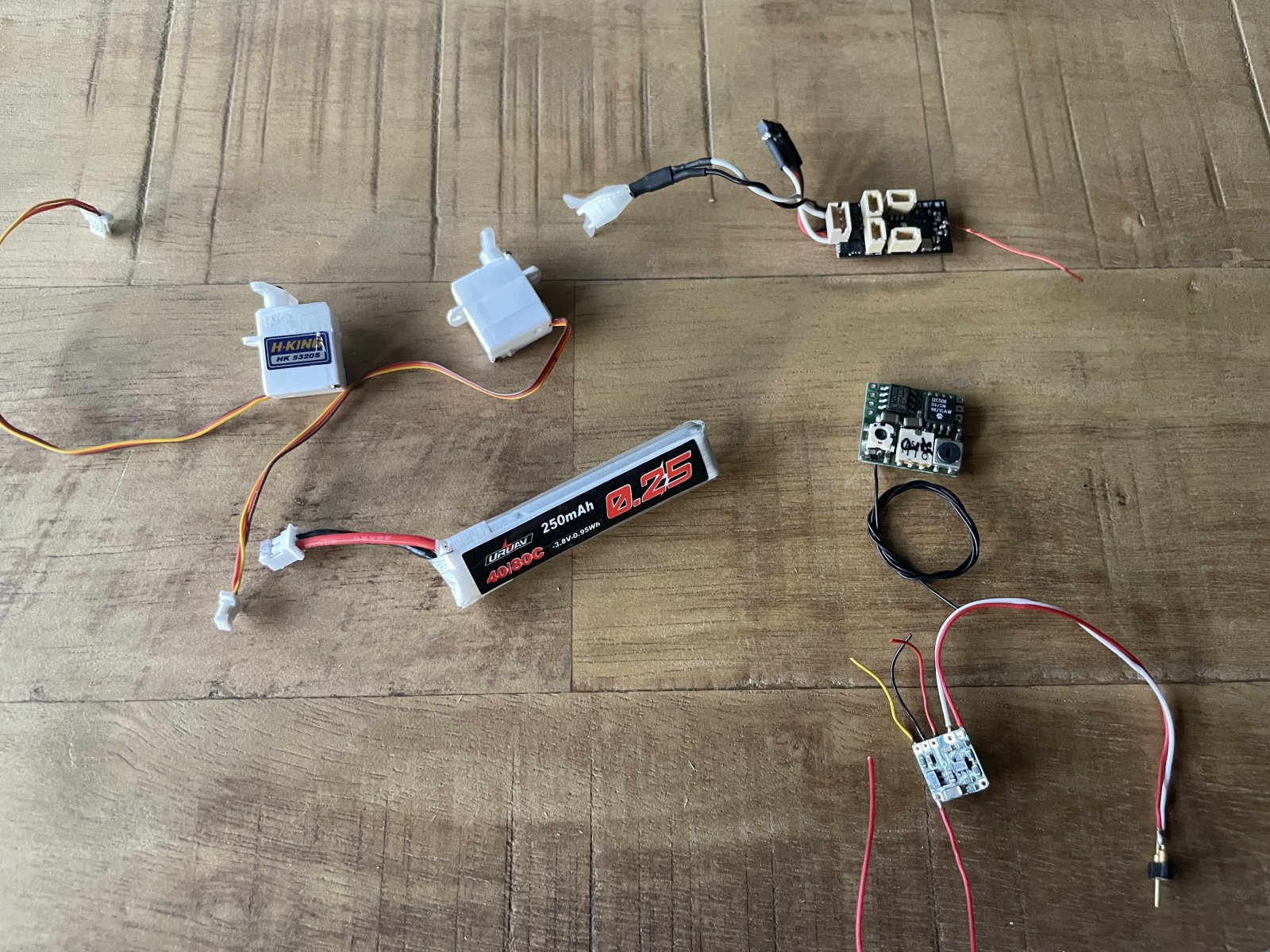

Moderne setup
Vliegtuigje blijft circa 13g (propje, stuurstangetjes komen er nog bij en depron wieltjes, wat lijm..)
Brushless motortje, ca 5g
2.4gHz ontvanger met regelaar ca 1.7g
Hobbyking micro servo's 2x 3,4g
Besturing totaal: 10,1g
Moderne 1S 250mA lipo 6,9g. Vliegklaar circa 30g

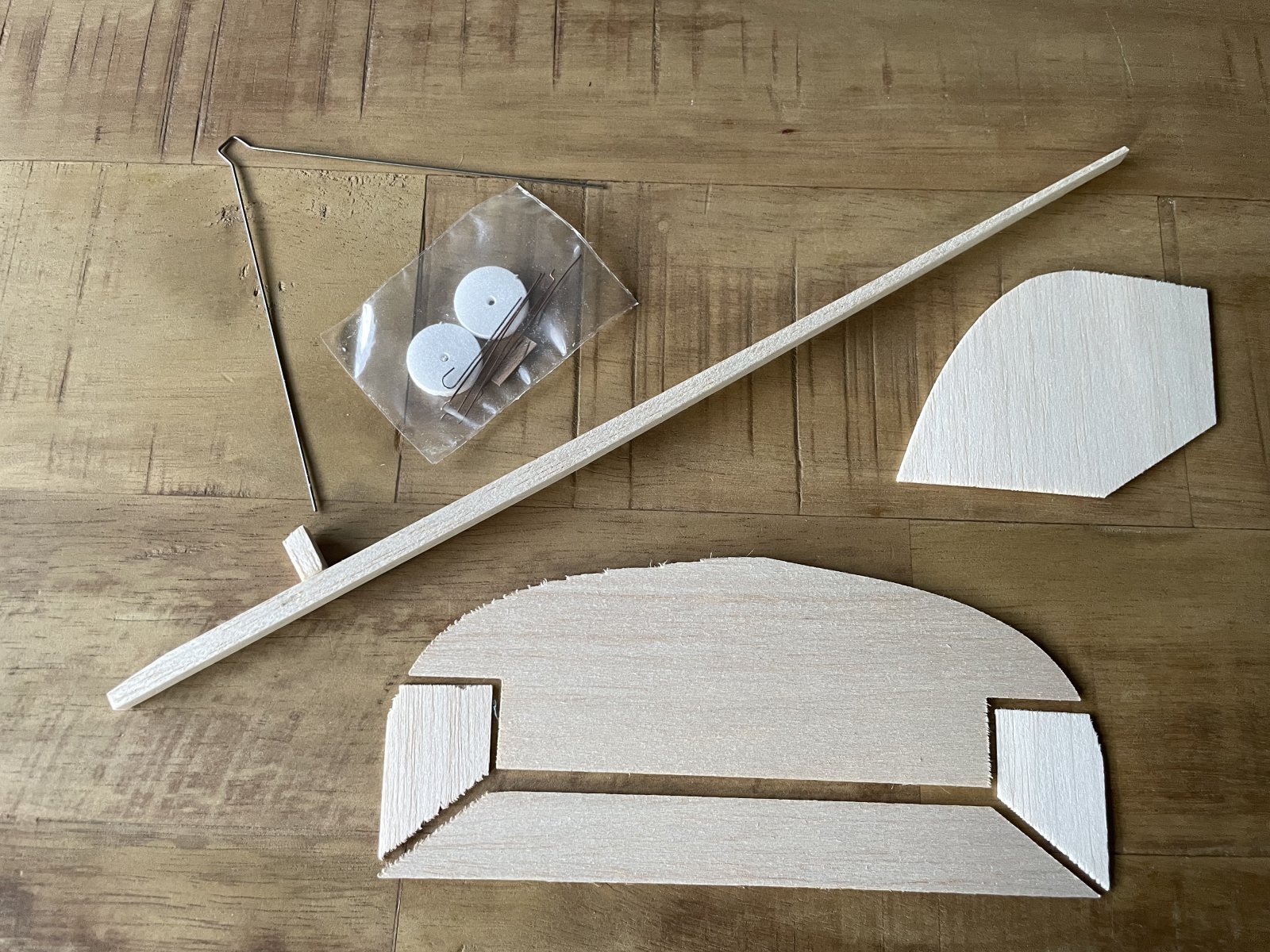

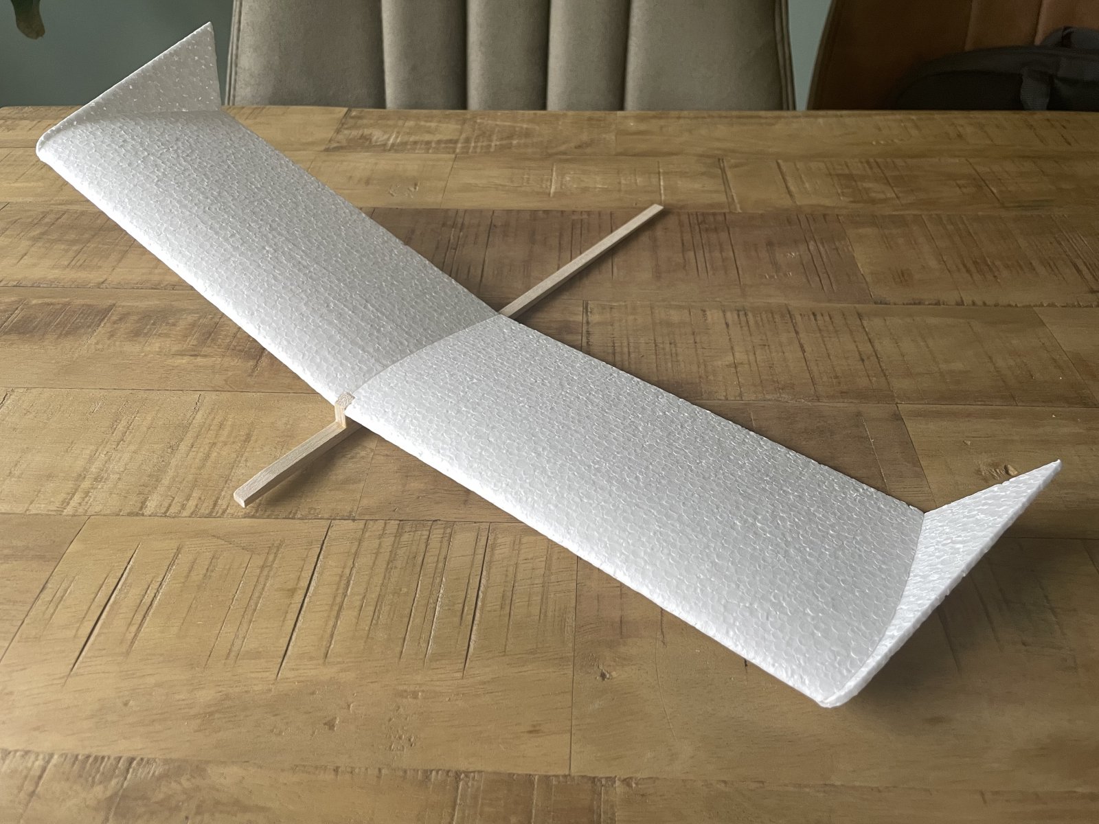

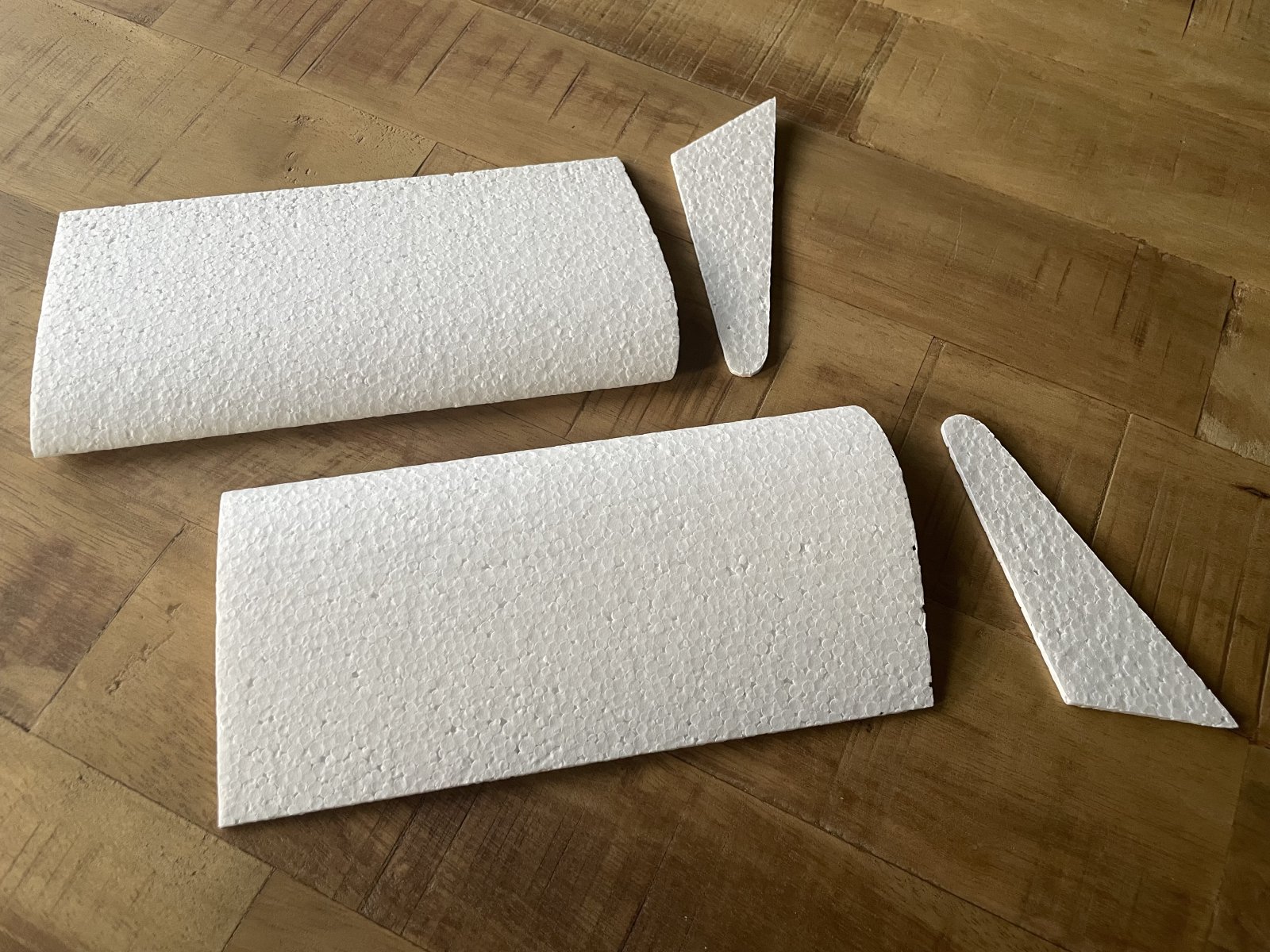

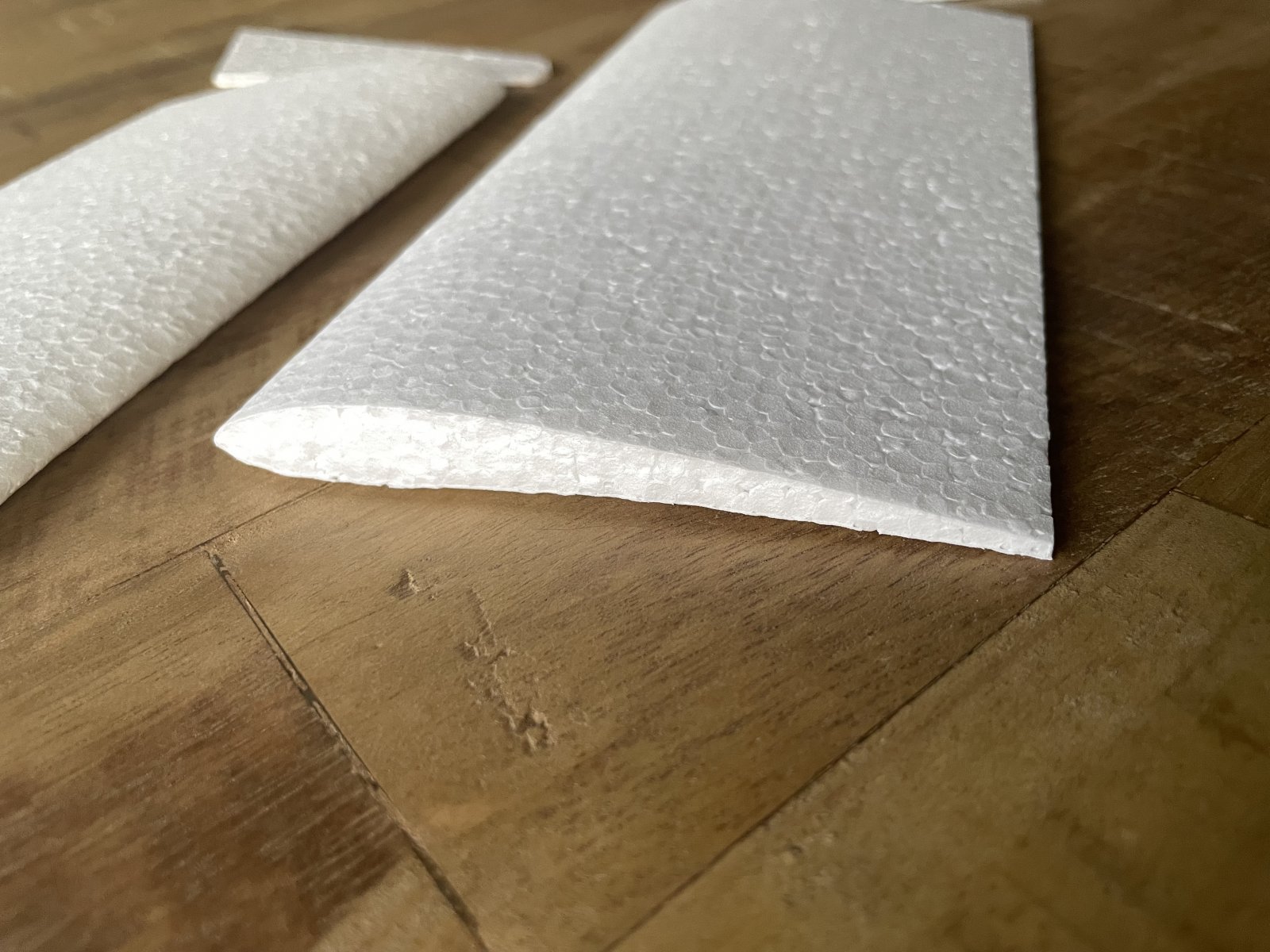

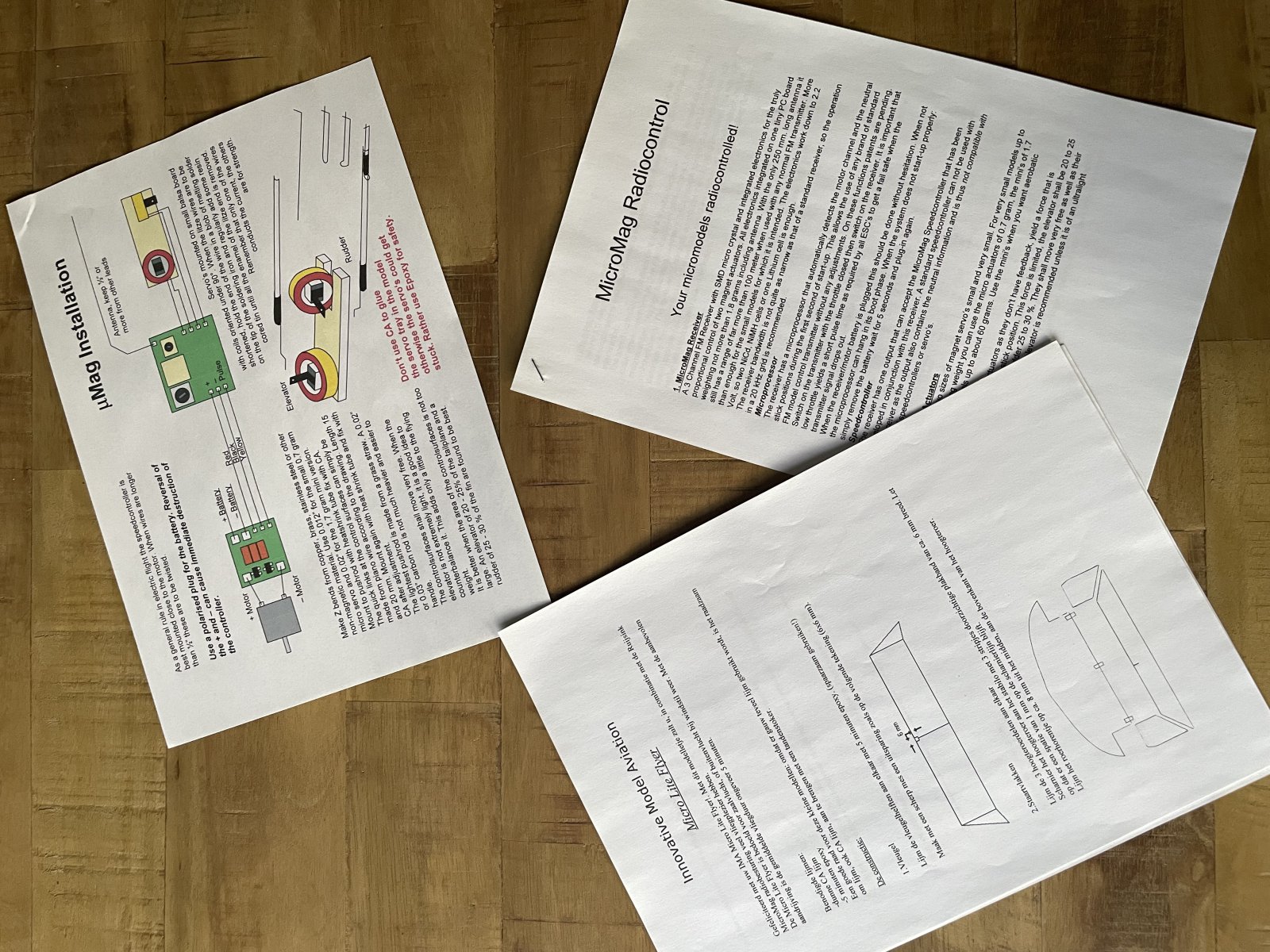

En maar begonnen met de bouw... de handleiding is meer dan voldoende, en de vleugels zijn zodanig voorgesneden dat je alleen maar hoeft de zorgen dat wortels van de vleugels parallel liggen aan elkaar. Een heeeeel klein beetje epoxy mooi egaal uitsmeren, halfuurtje wachten en het zit eigenlijk al super goed vast.
Bijlagen
    534,3 KB · Weergaven: 92

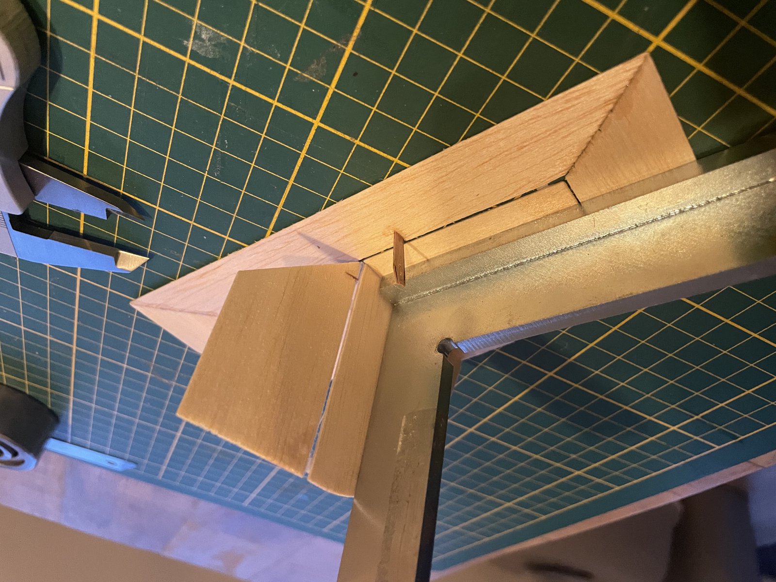

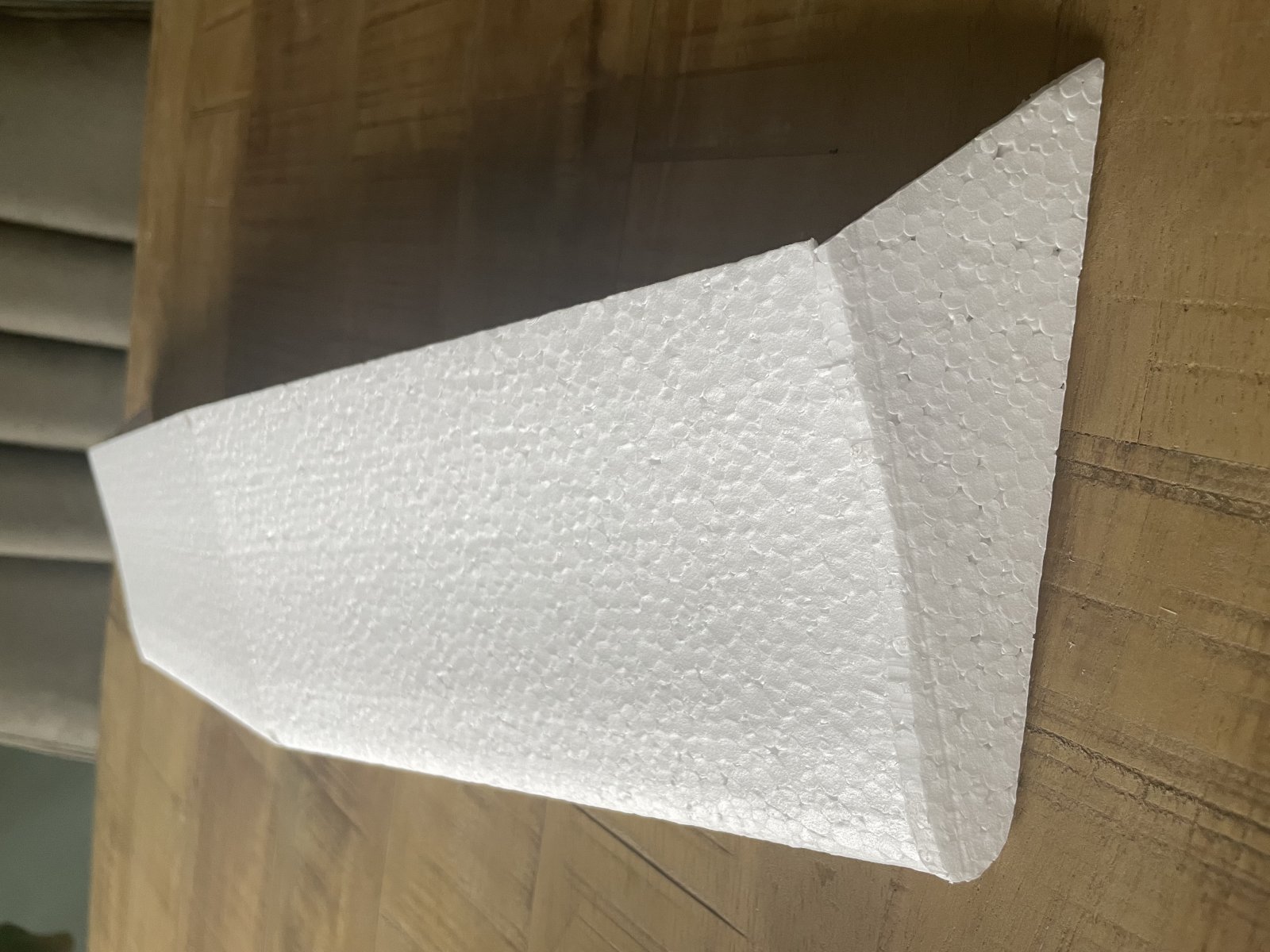

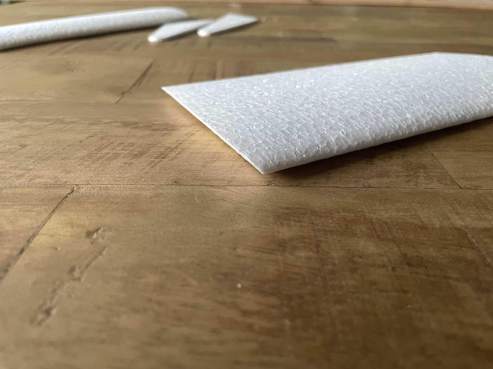

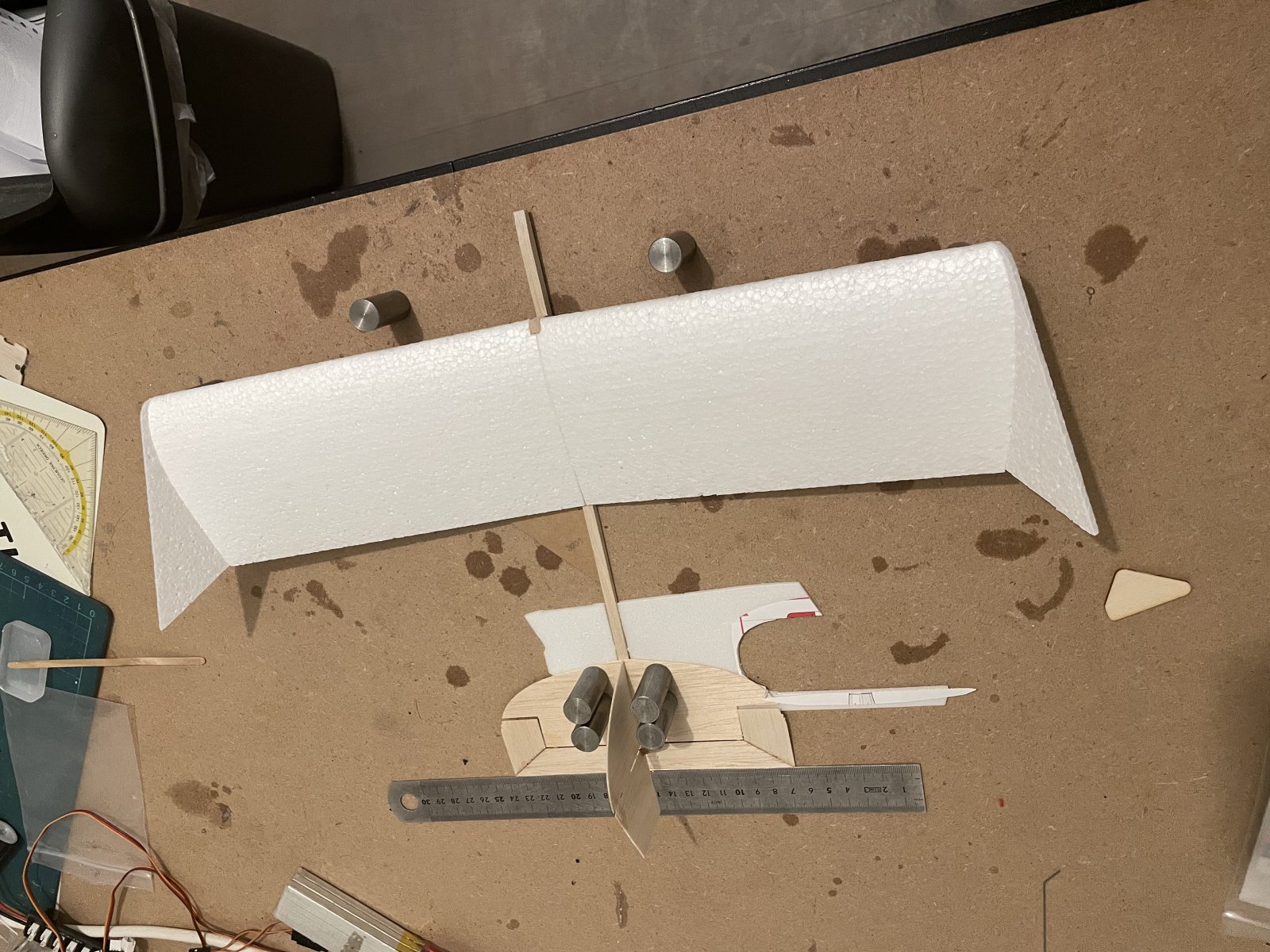

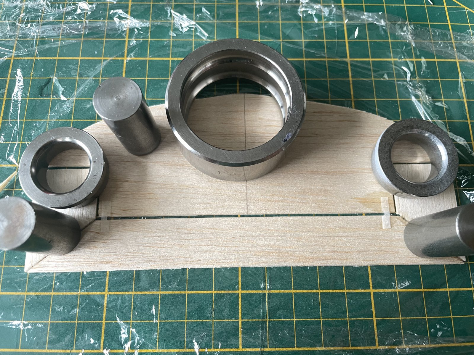

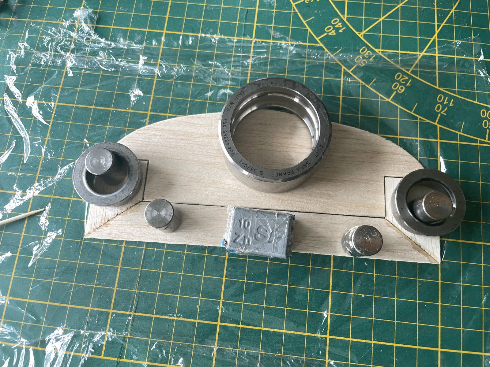

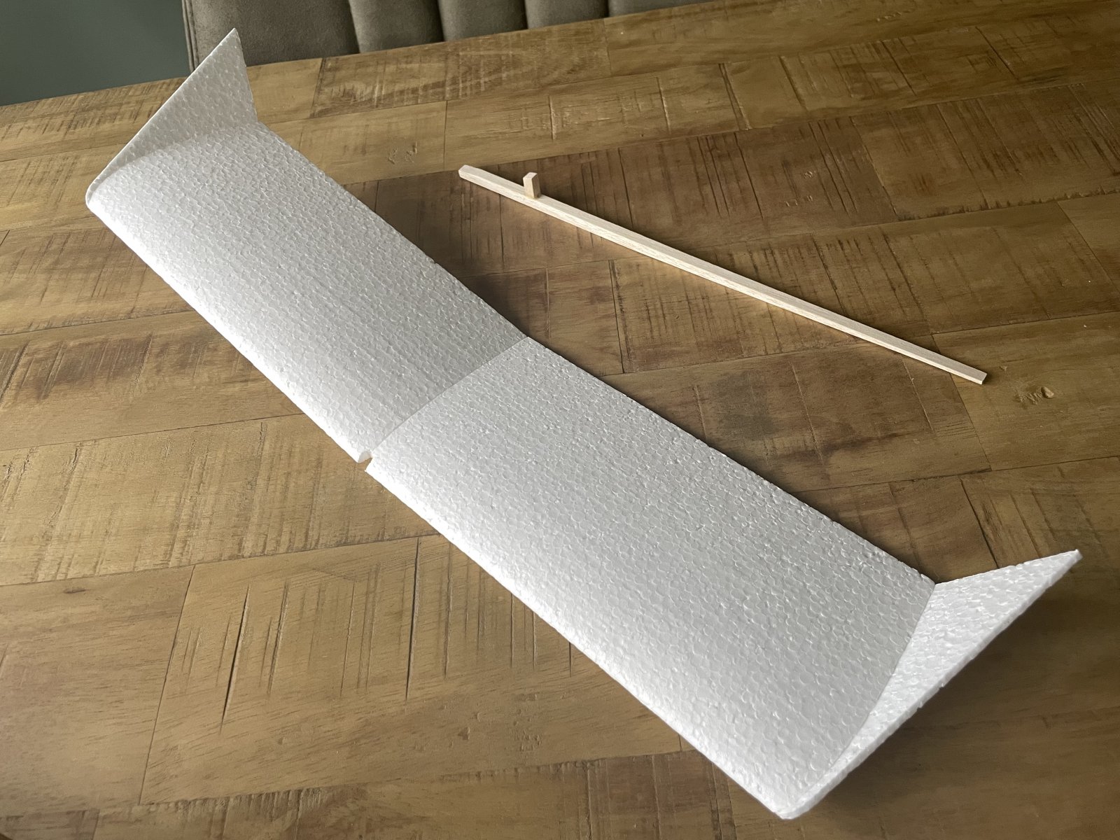

Tijd voor de vleugeltipjes. Ook dat spreekt eigenlijk voor zich, mooi uitlijnen bij voor- en achterlijst. Er blijft nog een recht stuk over dat uitsteekt aan de onderkant, dit komt door de mooie welving in de vleugel. Dat snijdt heel strak weg met een breed breekmes dat zich laat leiden door de onderkant van de vleugel.
De handleiding geeft aan de uitsparing te snijden 6x6mm aan de voorlijst, ik ging voor 5x5. Dat klemt mooi op de balsa mast.
Dat gaat snel :beer:

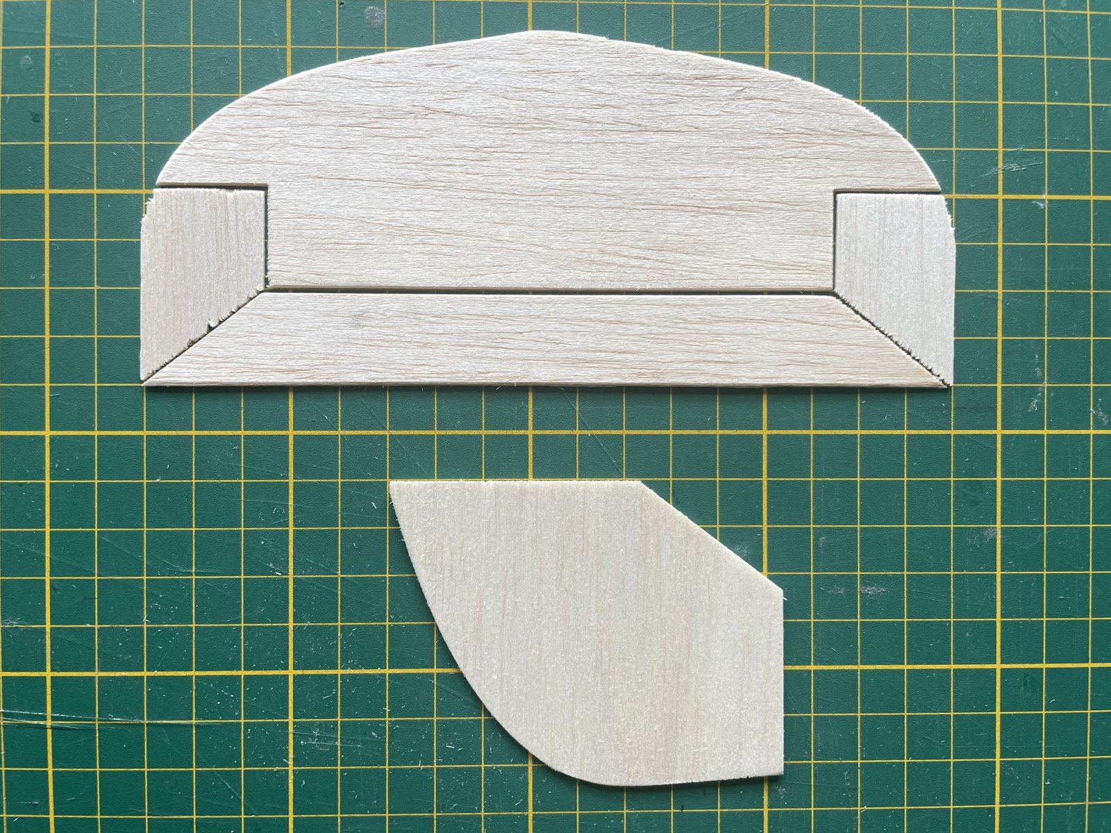

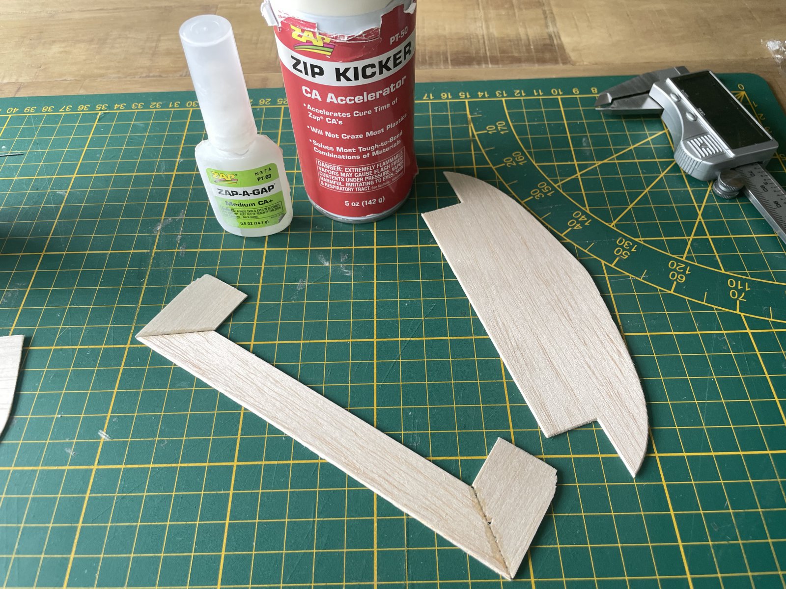

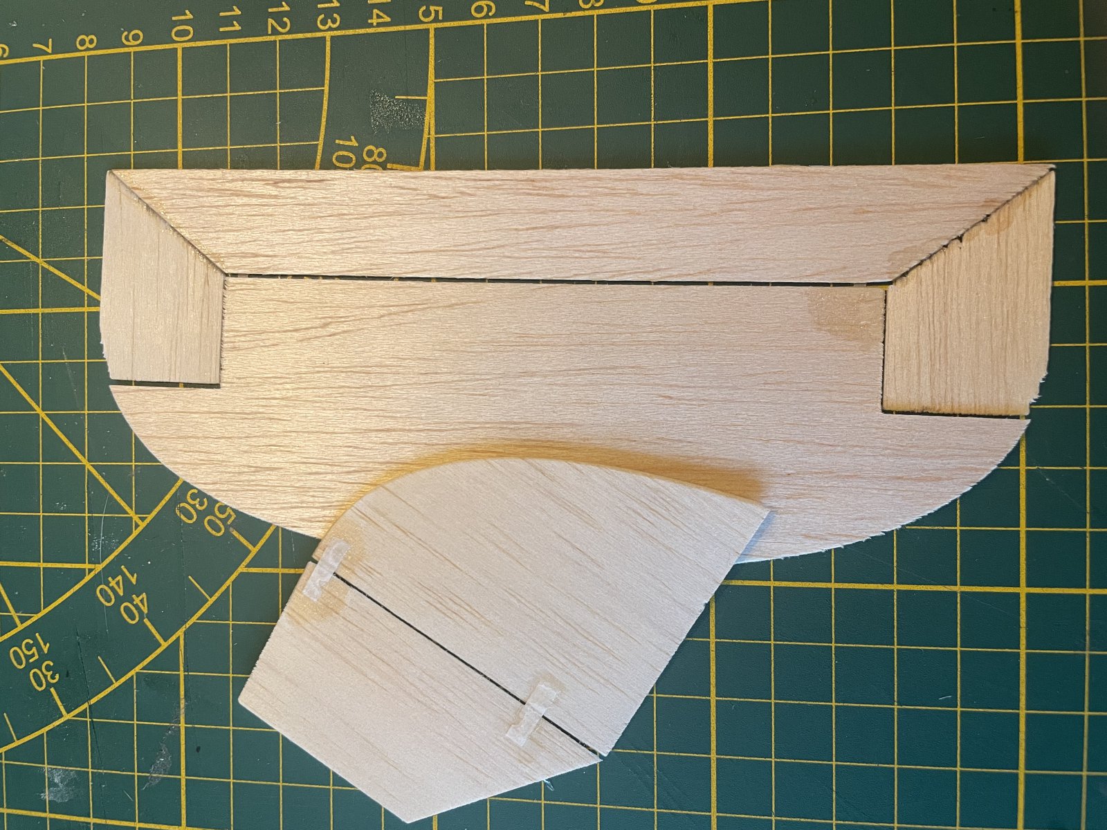

Op naar de staartvlakken. Voorgesneden uit 1mm balsa. Niet veel te vermelden, deed mij een beetje denken aan de balsa vrije vlucht vliegtuigjes van vroeger. Wat huishoudfolie tegen ongewenste lijmverbindingen en wat gewichtjes om de boel op zijn plek te houden.
Onderdeeltjes voorschuren voor de netheid.. En dan medium CA aanbrengen met tandenstokers en om de ruimte te vullen tussen het hoogteroer en het gedeelte voor aerodynamische balans. Het voorwaartse deel van het hoogteroer komt nog uit de tijd van (zwakke) actuatoren. Zo zou in theorie de luchtkracht minimaal zijn en dus de actuator minimaal belast worden. Dit leidde tot een betere bestuurbaarheid. De huidige servo's hebben dit probleem niet, maar het hoort bij het model!
Tape zag ik niet zitten als scharnier. Dat werden "CA-hinges" geknipt in dunne stripjes.
Ik ben nu aanbeland bij het richtingsroer:yes:

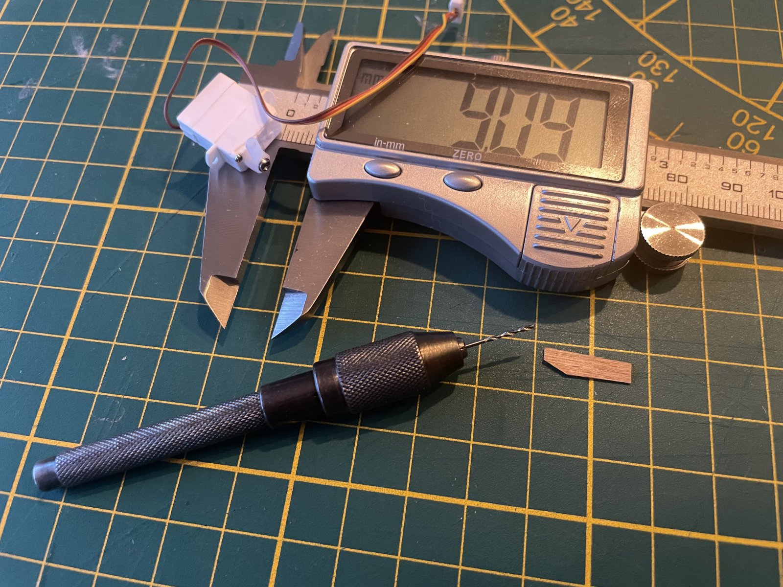

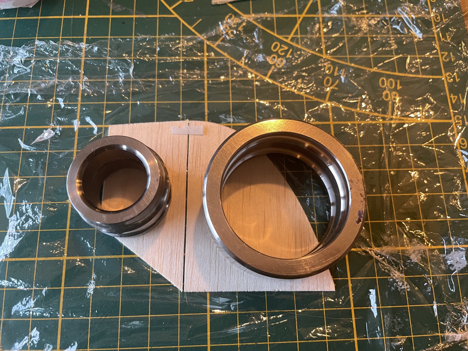

Lang geprutst om het richtingsroer gescharnierd te krijgen, en de roerhoorntjes op maat te maken. Voor de hoorntjes heb ik de arm van de servo opgemeten en die afstand + dikte roeren genomen als startpunt voor het uitmeten van het gat voor de stuurstang.

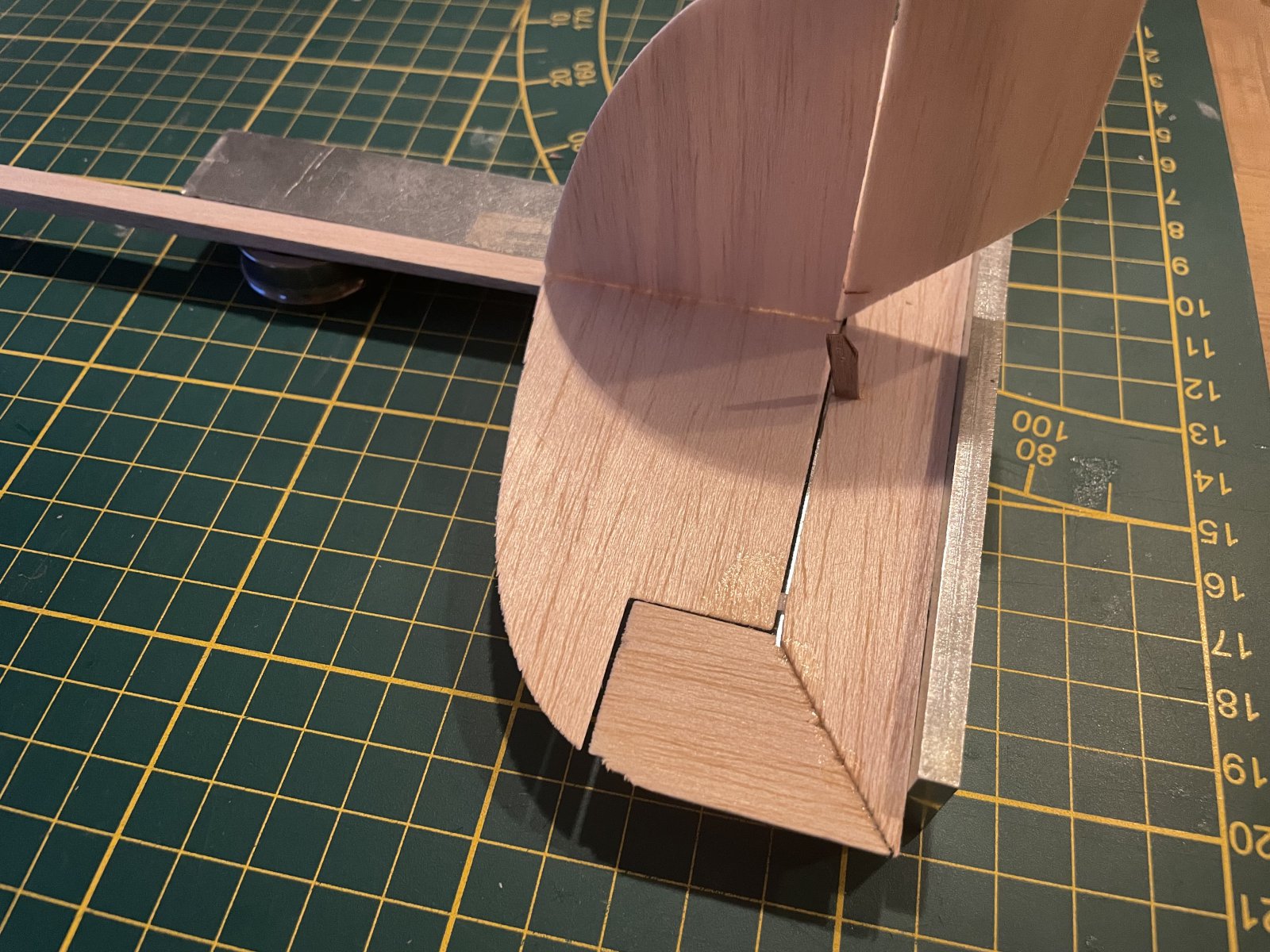

Verticaal stabilo netjes haaks op het horizontale stabilo krijgen ging goed, midden afmeten en met een winkelhaak aftekenen met potlood. Winkelhaak vervolgens op een plek manoeuvreren waar het verticaal stabilo ook exact op de streep ligt. Beetje secondenlijm en je winkelhaak zit netjes verlijmd aan je onderdelen :stout:. Gelukkig brak het mooi los:)
Dat geheel op de romp lijmen was redelijk makkelijk met dezelfde winkelhaak, die had precies de goede afmetingen zodat ik alleen het horizontaal stabilo op het midden van de "romp" hoefde uit te lijnen. Heel klein drupje CA om het provisorisch vast te zetten. Daarna met een dunne CA op tandenstoker langs de randen en klaar.

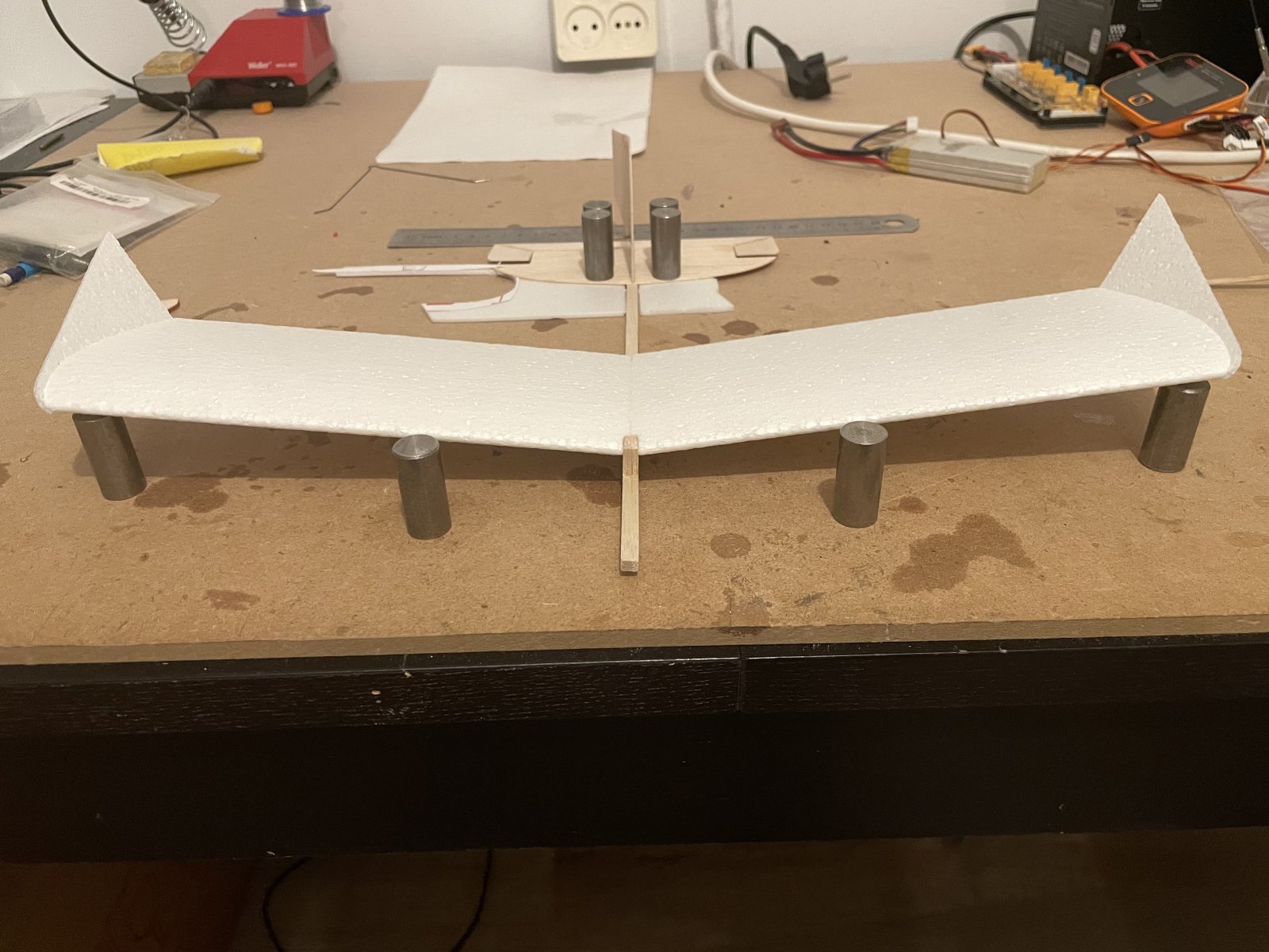

Tot slot, de vleugels vastlijmen! Hiervoor besloot ik om de handleiding niet volgen en te wachten met het verlijmen van het landingsgestel. Zodoende kon ik los met allerlei hulpmiddelen om de vleugel uit te lijnen, dat werkt wel zo makkelijk.
Nu wachten tot de epoxy gedroogd is:bye:

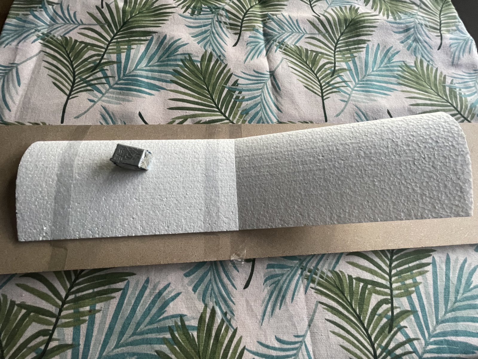

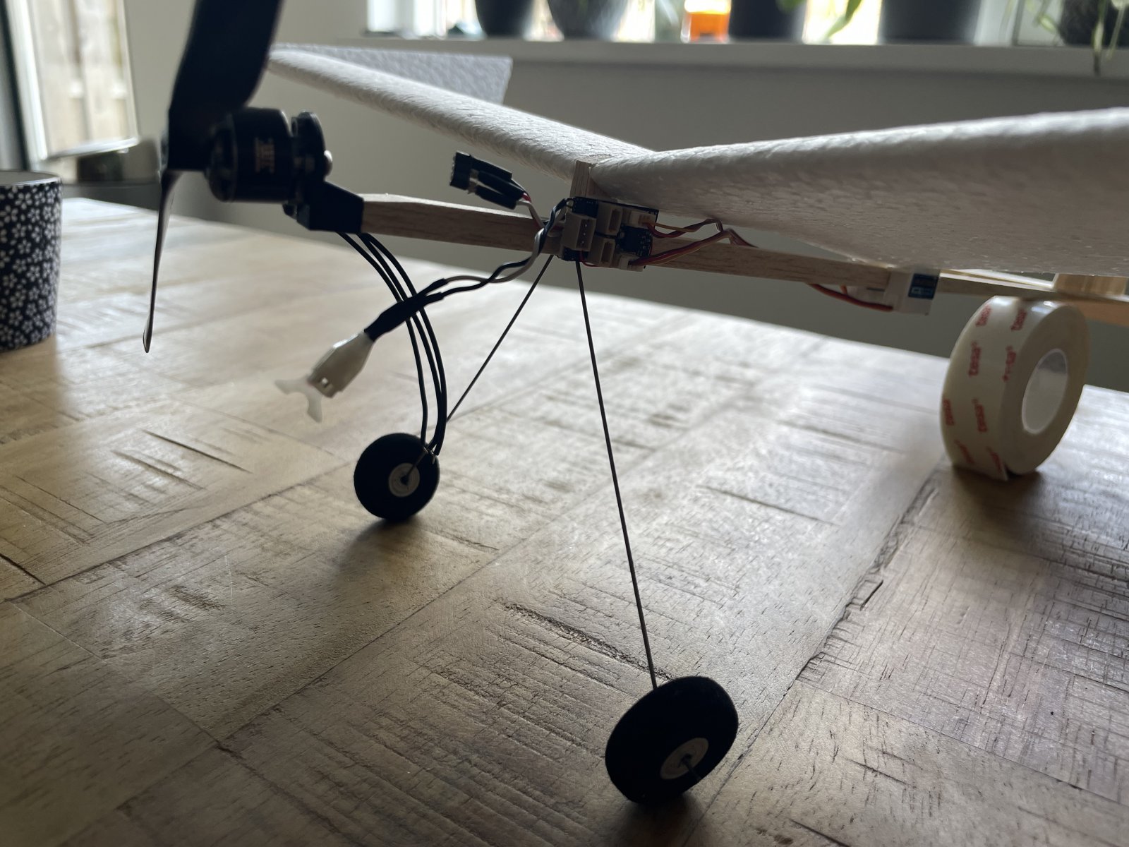

Ondertussen zit het landingsgestel vast en de R/C componenten met plakband om het zwaartepunt te bepalen. Het lijkt er op dat de brushless motor tegen de kop van het rompje geplaatst moet worden.
Misschien zelfs dat hij dit weekend al vliegt, als het weer het toelaat.

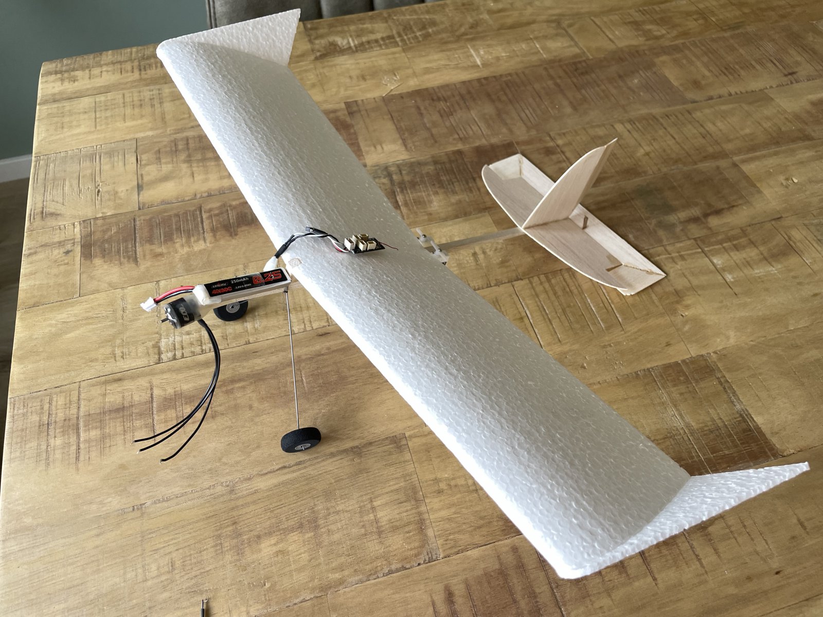

Een impressie van de configuratie, dit geeft grofweg een goede balans met het zwaartepunt op 32mm, zoals in de handleiding.
De servos had ik liever wat meer naar voren, maar dat past niet naar wens.

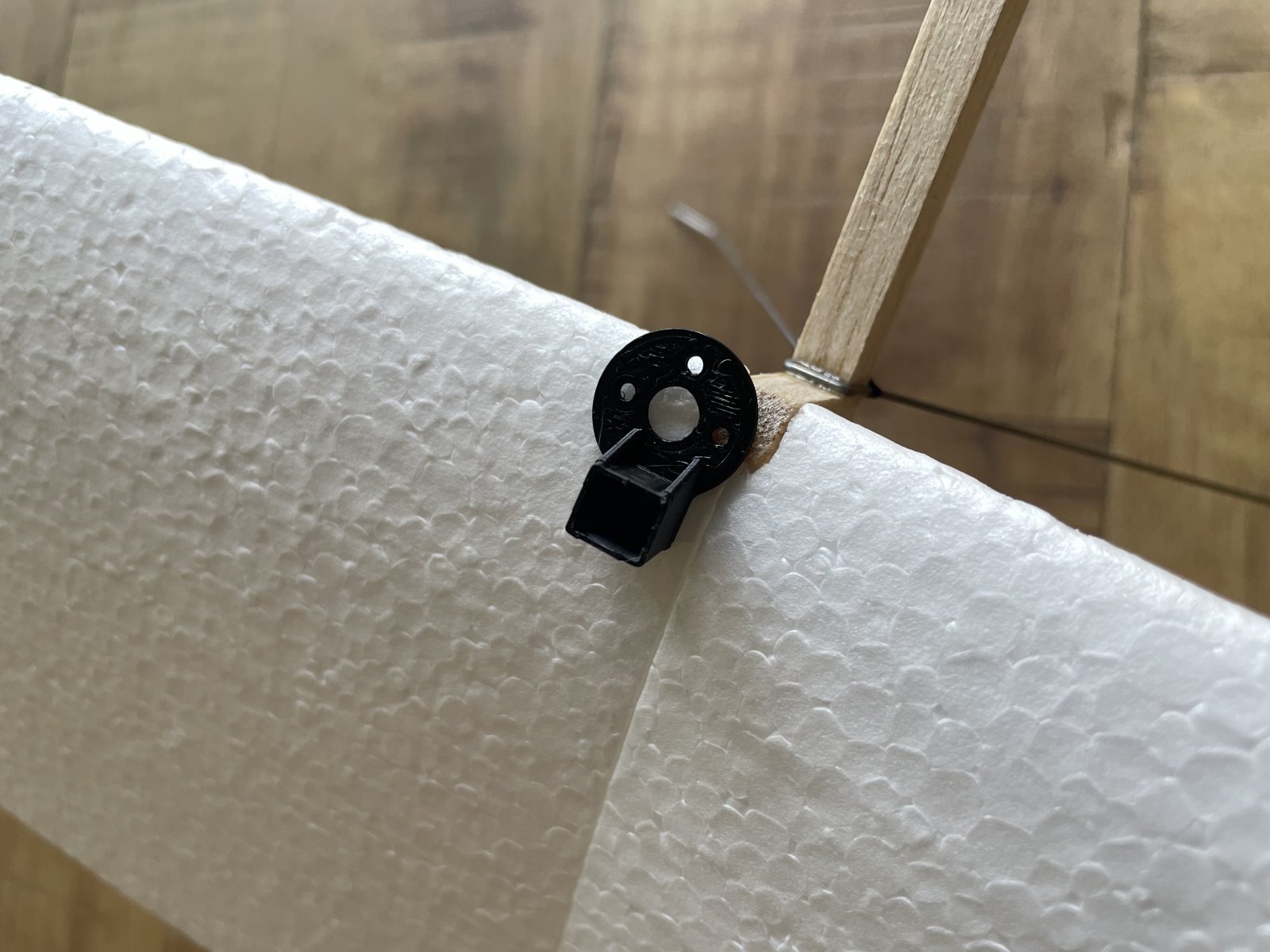

De 5 grams motor (4500kv) krijgt een motorsteun die op de kop van de neus gelijmd wordt. Ik denk dat een 5” of 125mm propeller meer dan voldoende stuwdruk zal leveren op 1S. Zo’n 40-45g naar mijn ervaring, met 1,6-2A. Ruim binnen de 5A regelaar ingebouwd in de Oversky ontvanger.
De accu wil ik, zoals bedoeld, onder de romp plaatsen en bevestigen met een elastiekje.
Ik denk dat ik vanavond de motorsteun zal lijmen met een simpele CA. Mocht de domping niet goed zijn dan is dat makkelijker te corrigeren (kan ook met pasringen). Servos en ontvanger ga ik waarschijnlijk met UHU POR vastzetten. Staartslede ook nog even monteren, stuurstangen en dan moet het klaar zijn!

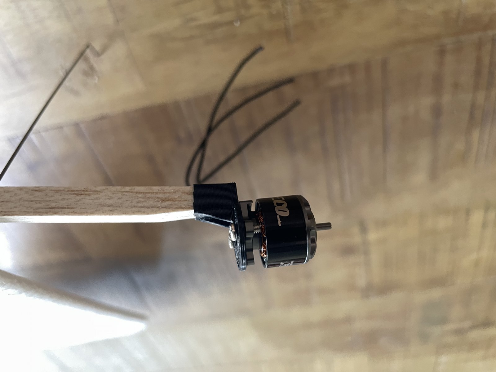

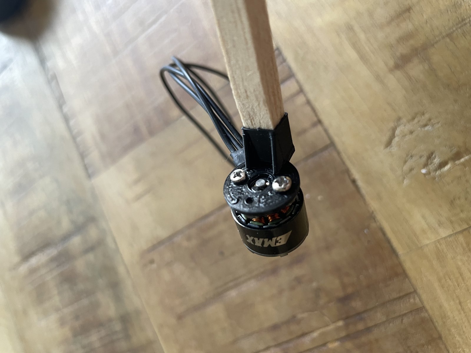

Toch maar besloten een 3D printje te maken. V3 was de juiste, hij klemt heel mooi. Uit de domping van het rompje kon ik opmaken dat deze 5 graden naar beneden is. Normaal geeft 3 graden naar rechts een goedresultaat, dus dat heb ik ingetekend.
Probeerde de STL te uploaden maar dat ging helaas niet..

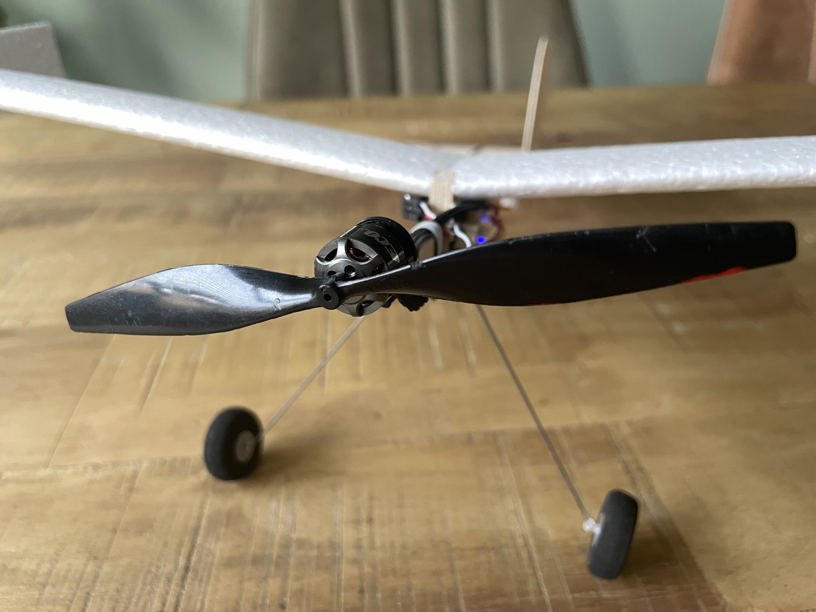

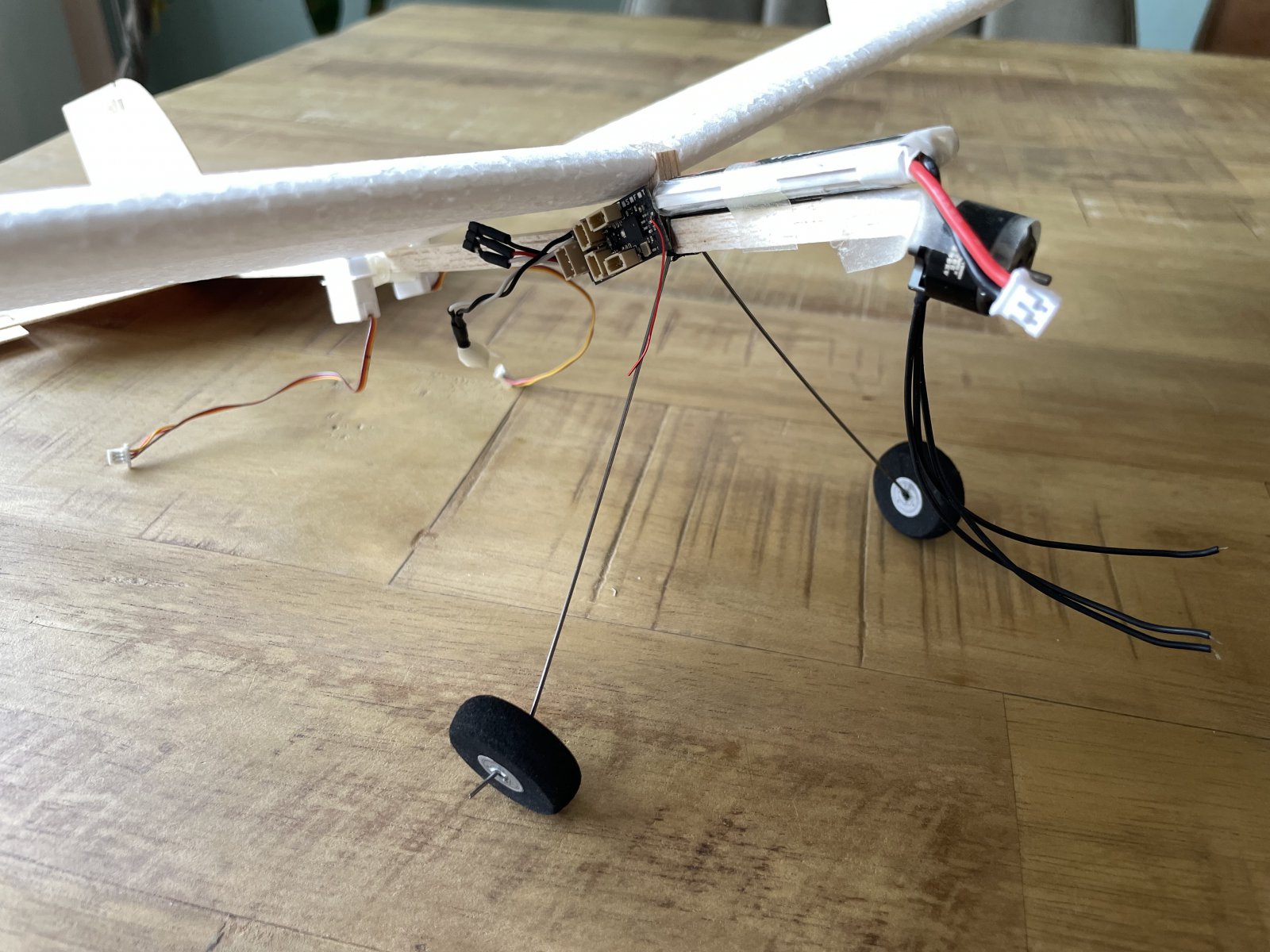

Motortje zit vast, propje uitgeboord oplopend met 0,1mm tot 1,5. En toen zat ‘ie te los. Propje zit vast met UHU-POR. Even zien hoe dat houdt in statische tests.

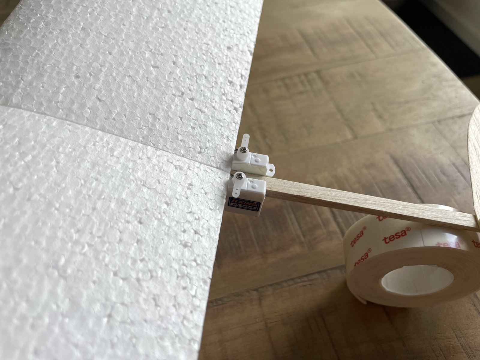

De Hobbyking 1,7g servo’s zitten mooi op hun plek. Gelukkig zijn ze wit, dat staat mooi bij het vleugeltje.
RX/ESC combo zit vast met Tesa, zo ver als naar voren als de servokabels toelieten.

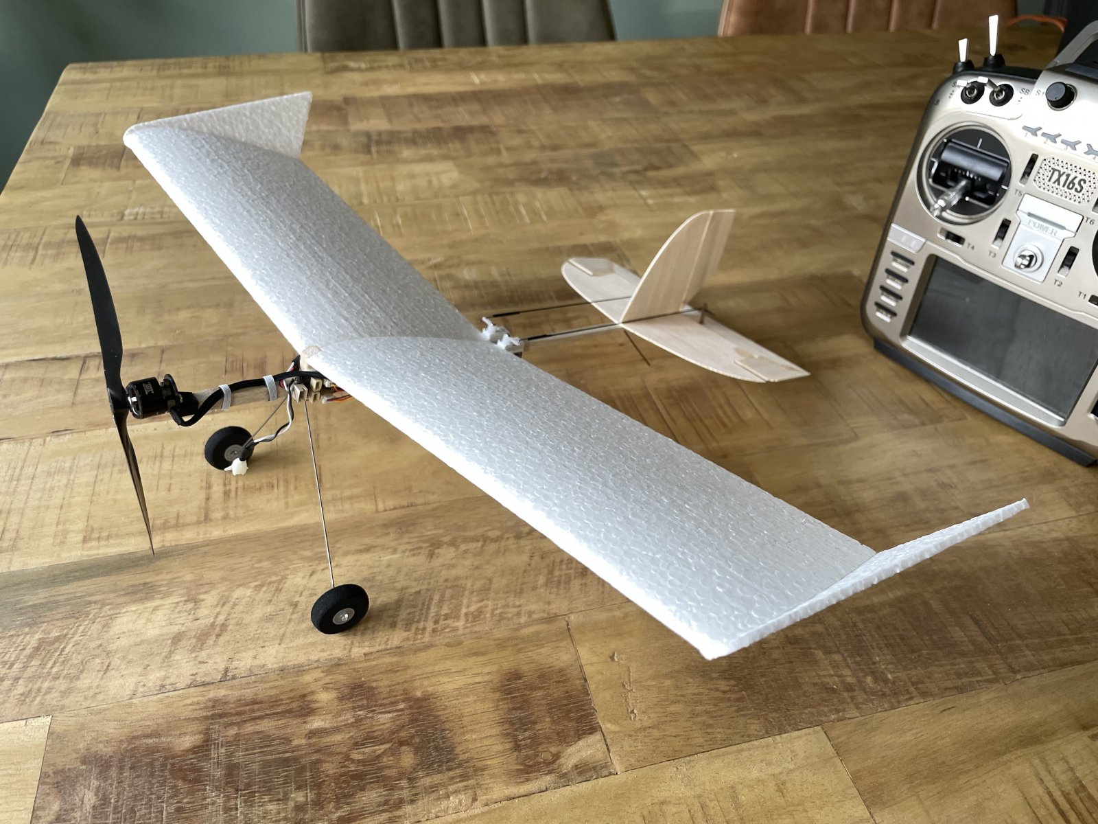

Stekkertje toch maar gesoldeerd, stuurstangen gemaakt, plekje gezocht voor de accu…
Even wegen natuurlijk! Afgerond 31 gram zonder accu. Zeer tevreden!
Op naar de woonkamer… even taxiën. Amper gas en hij schoot er al vandoor. ESC gecalibreerd, zelfde resultaat. Positief denk ik!
In de auto, naar een veldje. Ja hoor, met zo weinig gas als in de woonkamer vliegt hij al rustig rond! Wow! Beetje trimmen, duikvluchtje zonder gas, hij komt sterk uit de duik. Even aanpassen, beetje down. Dat vliegt al beter. Enorm stabiel over knikken.
Toch teveel power, een throttle curve gemaakt die maximaal 50% signaal doorgeeft aan de regelaar bij volgas op de knuppel. Ideaal, voelt ook “goed”. Waarschijnlijk was de originele MLF ook niet overpowered!
Nu al comfort voor een loop en een “roll”. Klein stukje rugvlucht.. maar rustig wandelen achter vliegtuigje aan is ook apart, om dan de stuurbewegingen op de roertjes te zien.
Na ongeveer een kwartiertje vliegen moet de pret stoppen omwille van de lege accu.
Een succes! Dank aan Willem om dit mogelijk te maken!!
