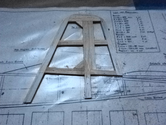

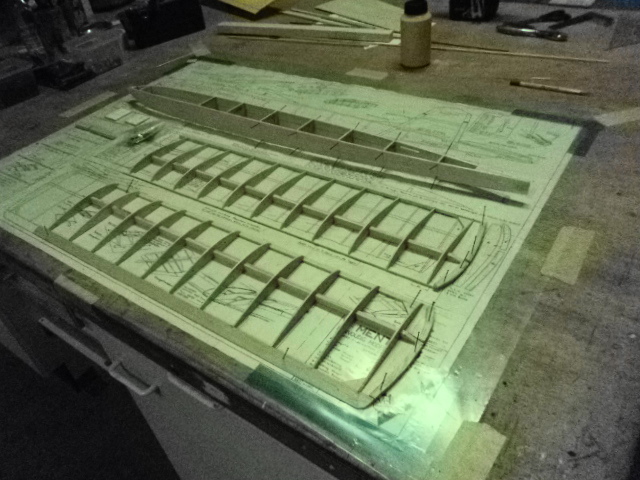

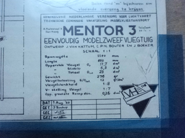

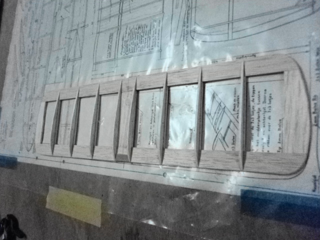

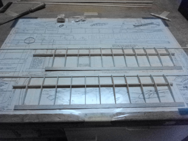

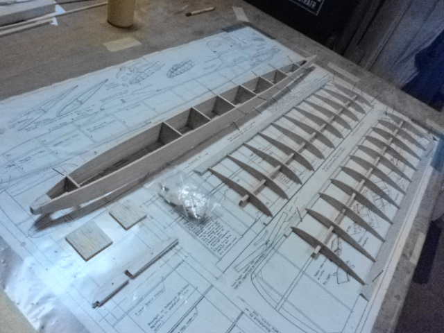

    Het begon weer eens te kriebelen....
    In de stapel tekeningen een eenvoudig zwevertje gevonden...
    De Mentor 3 ,een van Hattum ontwerp,ergens uit de vorige eeuw.
    Afijn,aan de slag maar.
    de gegevens, zo maak je de ribben de tekening eerste onderdelen en de ribben

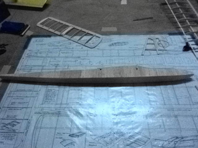

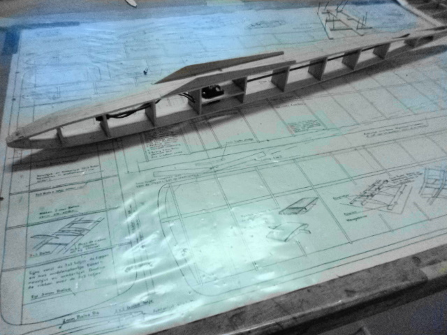

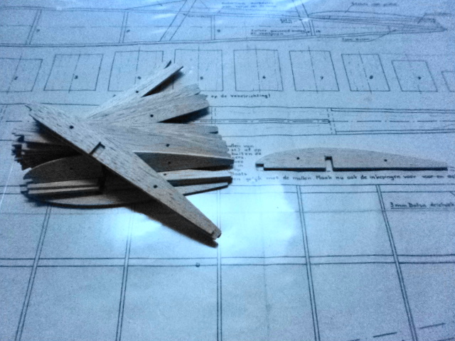

    En we gaan gewoon door,
    De vleugeltjes even droog gepast.
    Ook onderdelen voor het rompje gemaakt.
    Sturen doen we met richting en hoogteroer.

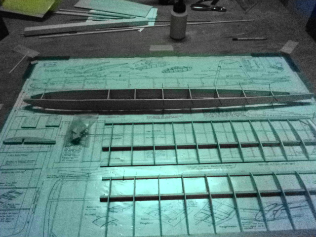

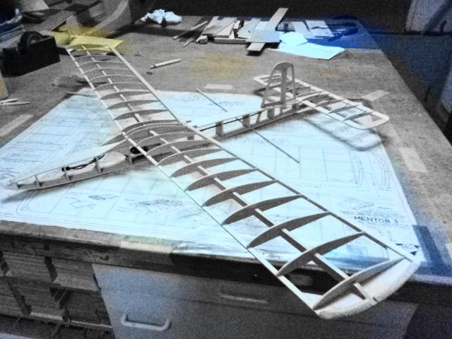

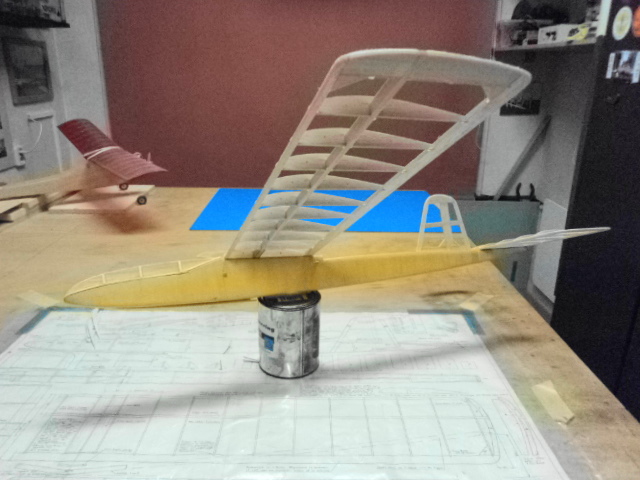

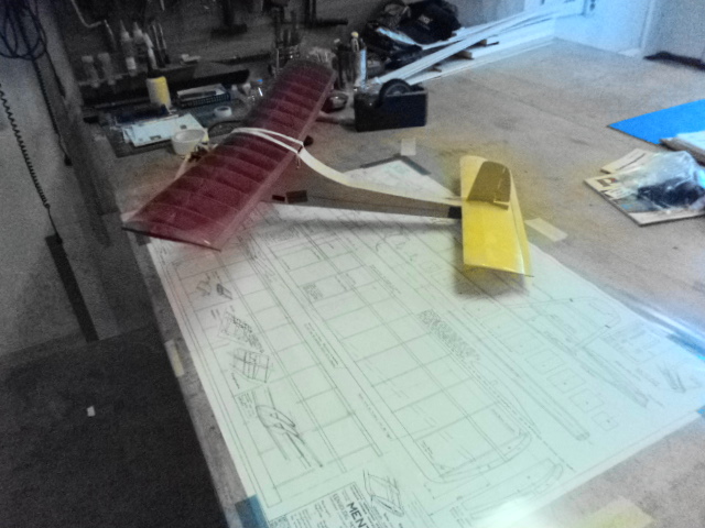

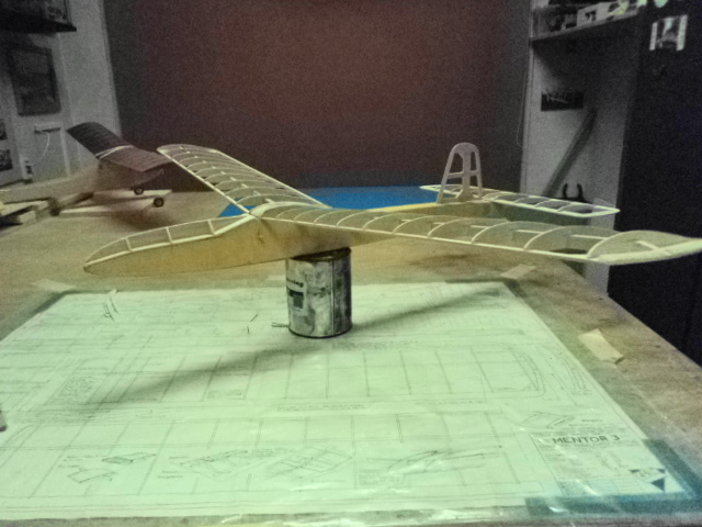

    Vleugels inmiddels ook gebouwd..
    Inmiddels ook het kielvlakje en het stabilo gebouwd.
    Ook het rompje schiet al aardig op
    Vleugels aan elkaar gezet,originele v stelling aangehouden.
    Gaat er al een beetje op lijken...

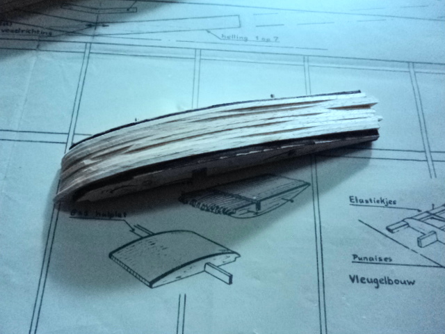

  12. beemstra
    beemstra
    Lid geworden:
    15 sep 2011
    Berichten:
    838
    Locatie:
    Vlaardigen
    Alle onderdelen staan op ware grote op de tekening.
    Zijn zo nagemaakt,duurde bij mij 1 hele dag.
    Beschrijving staat ook op de tekening...
    Kind kan de was doen......

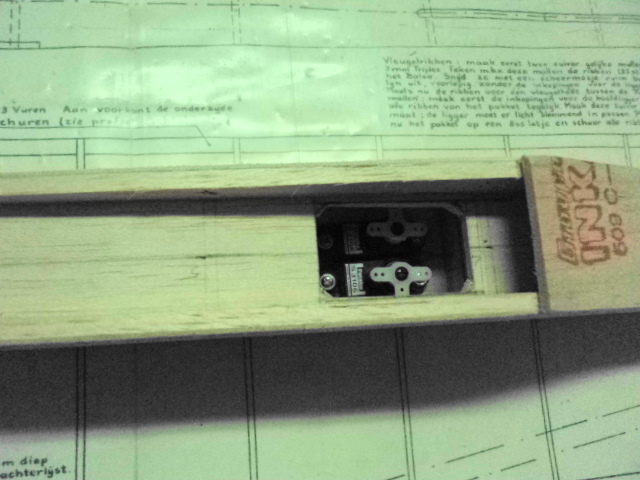

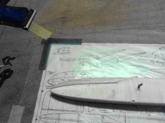

    Ik heb weer wat gebouwd.
    Ik heb het rompje wel ingedekt met balsa,origineel zijn de zijkanten open.
    Ze gaat er echt op lijken,erg leuk modelletje....
    We gaan weer verder........:bye:

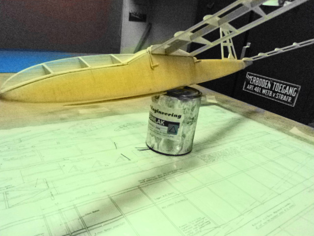

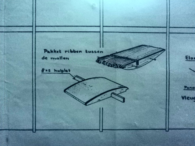

    Over de eerste foto heb ik een vraag als dat mag, op de romp zie ik het zadel waar de vleugel op komt te liggen, is dat altijd zo of kan het ook zijn dat dit in de vleugel gemaakt word?
  15. beemstra
    beemstra
    Lid geworden:
    15 sep 2011
    Berichten:
    838
    Locatie:
    Vlaardigen
    Vragen mag natuurlijk altijd :)
    Voor de oplegging van de vleugel zijn verschillende oplossingen.
    Bij een vleugel uit één stuk,word deze vaak op de romp gelegd,bij een deelbare vleugel,sluit deze vaak tegen de romp aan.

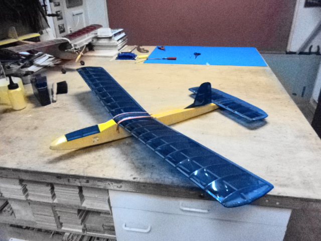

  20. beemstra
    beemstra
    Lid geworden:
    15 sep 2011
    Berichten:
    838
    Locatie:
    Vlaardigen

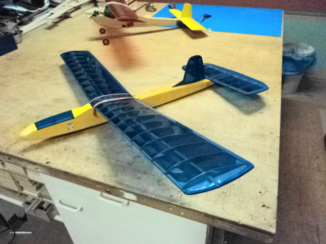

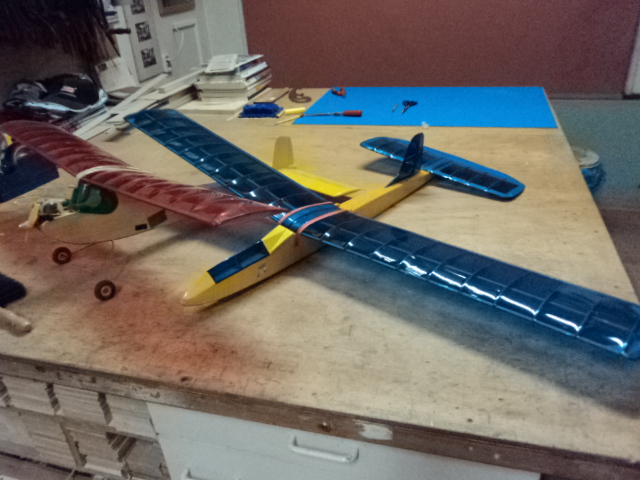

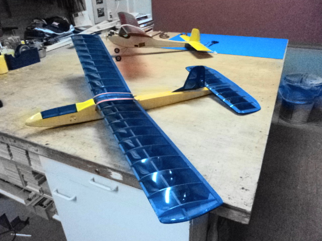

    Ben weer lekker aan het bouwen geweest.
    De folie zit er op.
    Even een nieuw stabilo gebouwd,de oude was 2x zo zwaar.....
    Moest er wel erg veel ballast in de neus.
    Nu is ze perfect...
    Even mooi weer afwachten en dan de eerste vlucht......
    Neem ze mee naar de meeting...
    Zie jullie daar...
    Dank voor de leuke reacties!
    groet,Paul.
    p.s... ik ga weer verder met nog een nostalgisch modelletje.....;)
