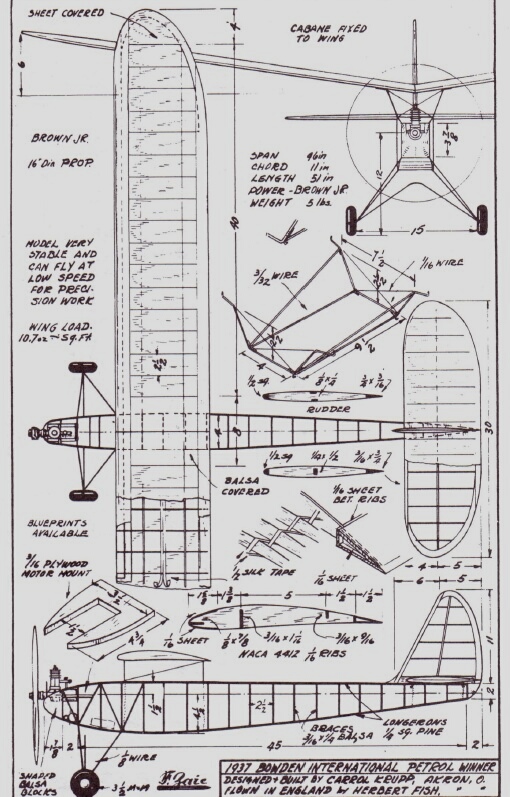

En hier een volledig verkrachte electro versie. (muss nicht sein) https://plans.modelaircraft.org/product/bowden-trophy-winner/
Lijkt mij voor iemand met een hout-draaibank geen probleem. Plankje 5 millimeter beuken? Kwam dit toestel overigens ergens op een Tsjechische site als foto tegen. Ik kende het toestel niet en ben toen gaan 'spitten'. 'Outerzone' en 'Aerofred' hebben hem, volgens mij ook niet.
laagjes..... kern balsa..dan 2 deklagen dun triplex..dan een conisch gedraaide balsa buitenlaag..banden worden grote rubber O- ringen.
