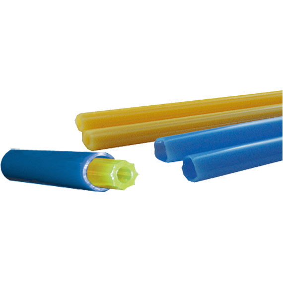

De Sullivan bowden kabels hebben een flexibele kern uit plastic: Lijmen met bv. UHU Hart of UHU Plus.

https://hobbyin.nl/product/sullivan-stuurkabels-2/ https://hobbyin.nl/product/stuurkabel/ de 'rode' sulivan zijn bedoeld voor het aansturen als er veel bochten zijn, bij een rechtuit aansturing zit er dan onnodig veel spelling in. de 'blauwe' zijn bedoeld voor rechtuit en flauwe bochten

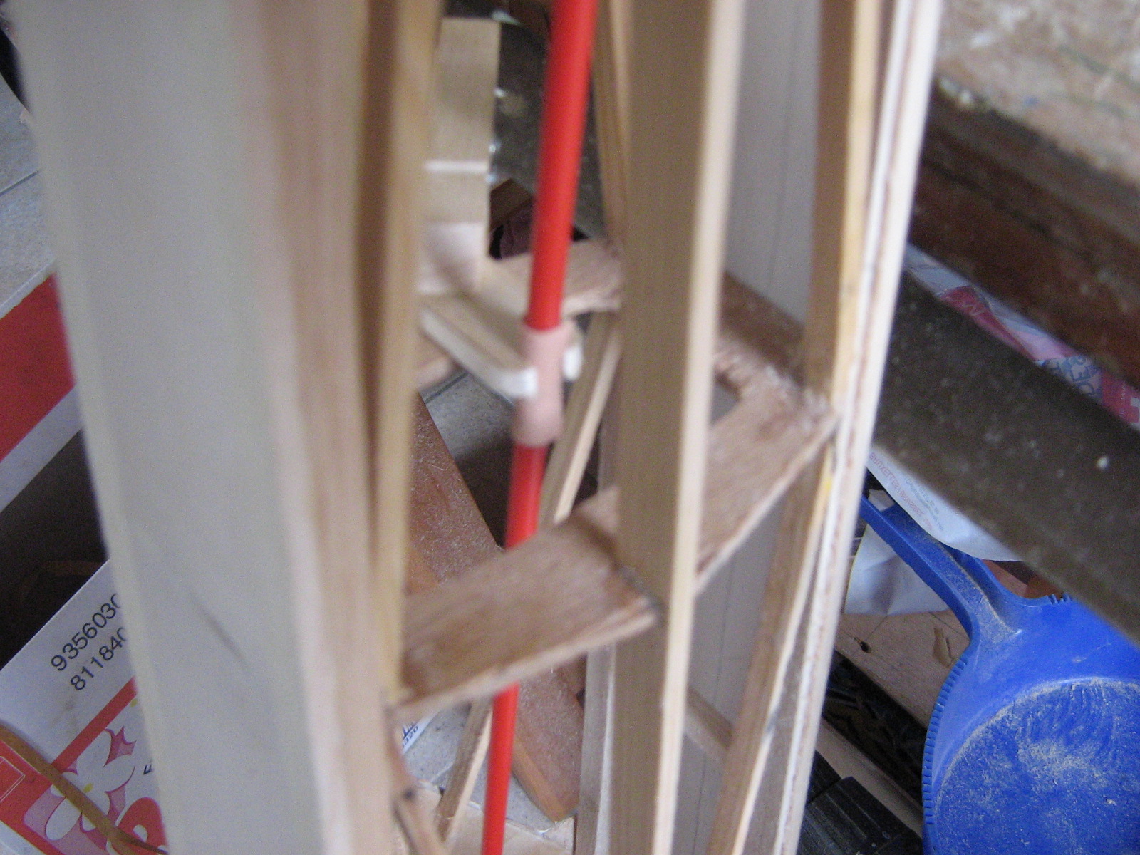

Afhankelijk van in wat voor een model je die bowdenkabel gaat gebruiken, ik denk zelf een boot. Als een bowdenkabel veel bochten moet maken ondersteun de kabel dan met een extra spant of zo, zelfs met een piepschuim blokje waardoor je hem geleid en dat piepschuim ergens aan verlijmt maakt het al steviger zonder dat je de kabel zelf hoeft te verlijmen. Doe dit halverwege de bocht zodat het knikken beperkt wordt. Wat je ook nog zou kunnen doen bij die rode bowdenkabel is in de binnenste kabel een verenstaaldraadje schuiven waardoor het buigen regelmatiger gaat en het voorkomt knikken als de servo moet duwen.

Om een bowdenkabel vast te zetten. Eerst de Bowdenkabel omwikkelen met medisch plakband textiel). Dan gewoon vastzetten met secondenlijm.
