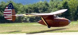

Ik heb toen gezegd dat wanneer er een geschikt model voorbij zou komen ik dit nog eens ga herhalen.
Dat moment is nu gekomen. Ik vindt het een zeer mooi model en de vleugels hebben een meer gangbare maat en profiel.
full
full

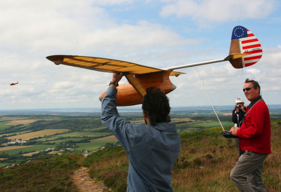

Over De Bowlus Baby staat een verhaal in de laatste FMT met afbeeldingen.

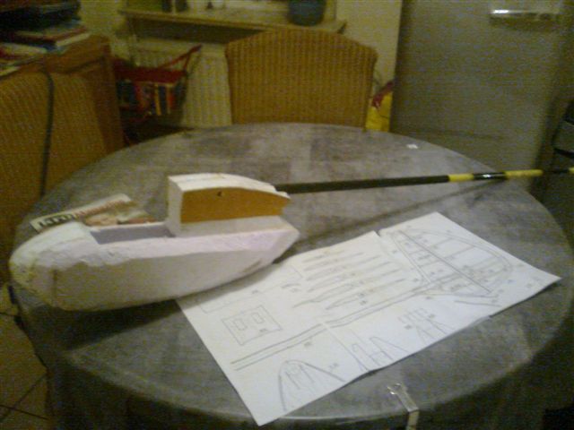

Inmiddels heb ik ook de tekening gevonden en aangeschaft
De eerste ruwbouw van de romp is al gereed.
Een van de modellen waarvan ik op het punt heb gestaan om een bouwpakket uit de USA te laten komen. Ik ga dit draadje volgen, vind het een bijzonder model.

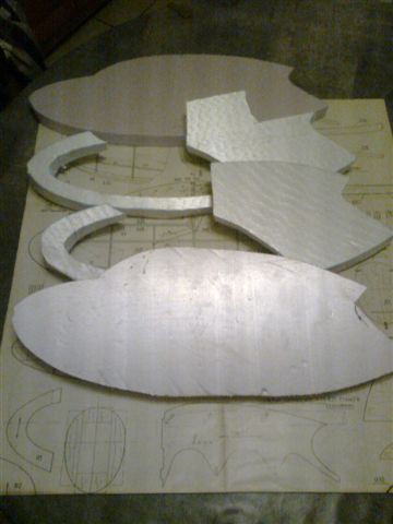

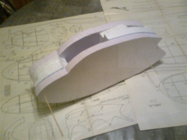

De eerste gesneden onderdelen van de romp
full

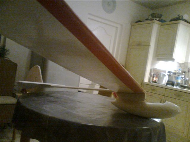

Vervolgens samen geplakt
full
en een oude vishengel opgeofferd :D:D
full

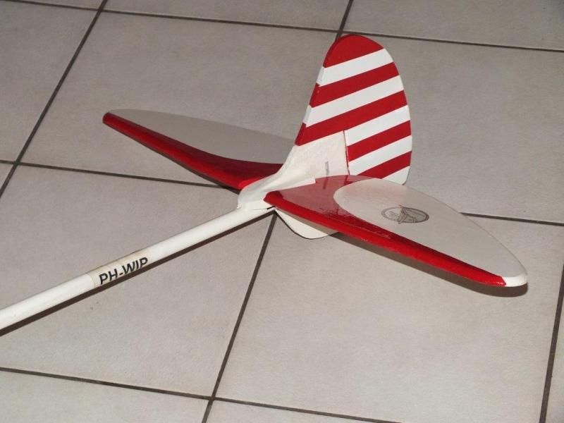

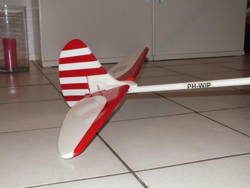

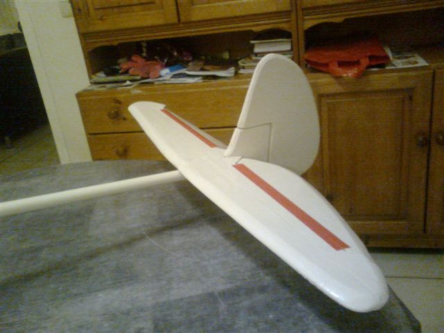

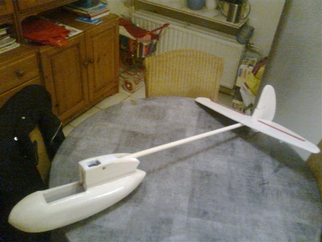

Inmiddels al weer even verder gevorderd en het stabilo gemaakt en een likje verf geregeld
full
full
Uiteraard komt de Amerikaanse vlag nog op het kielvlak en roer

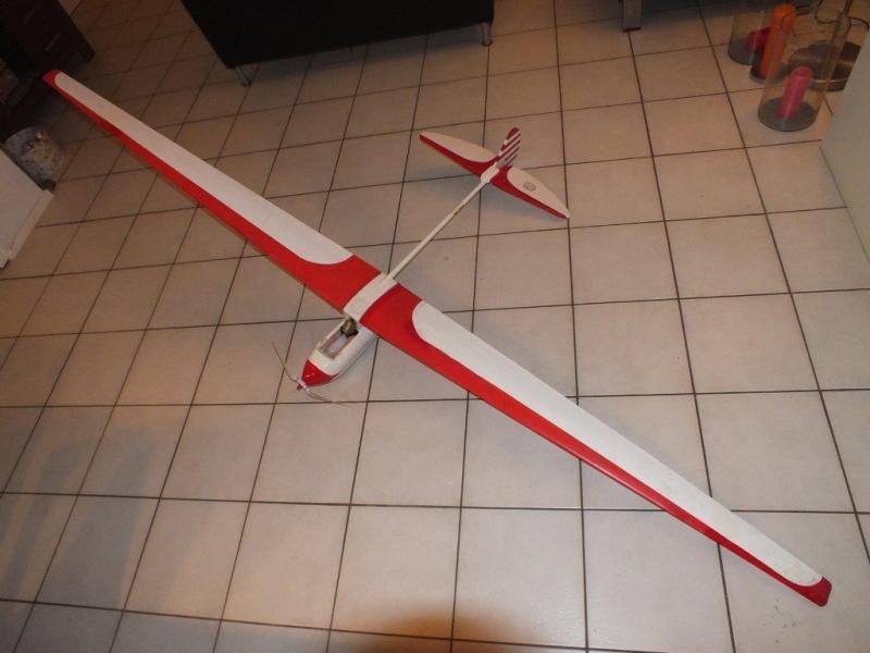

Ik kon het echter niet laten om in mijn Hangar te snuffelen naar een set geschikte vleugels....
En zowaar komen de vleugels van Jakkie takkie weer in beeld.
Vleugels die 2 kanaals zeer goed(moedig) te vliegen zijn

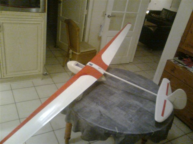

Dat gaat er dan zo uitzien, niet origineel maar toch een zeer geslaagde verschijning :D
full
full
full
Met deze combinatie ga ik zeker vliegen.

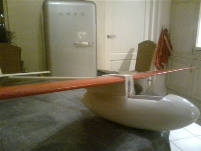

het totaal gewicht met 200 gram lood in de neus om de balans goed te krijgen is 1400 gram. span is 2.8 meter
De lierhaak? hiervan zijn er twee...vlg tekening,,,,,aanweerszijden van de romp net onder de vleugels
Uiteraard komt er een sleepkoppeling. en een wiel .....en studs...
Wel heb ik mijn vraagtekens bij de combinatie van twee lierhaken aan de zijkant en studs.......Zitten de studs niet in de weg bij het loskomen van de ring van de haak???? moet ik nog ff uitzoeken

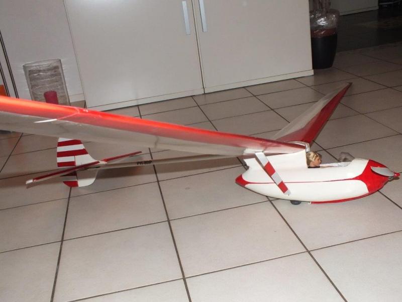

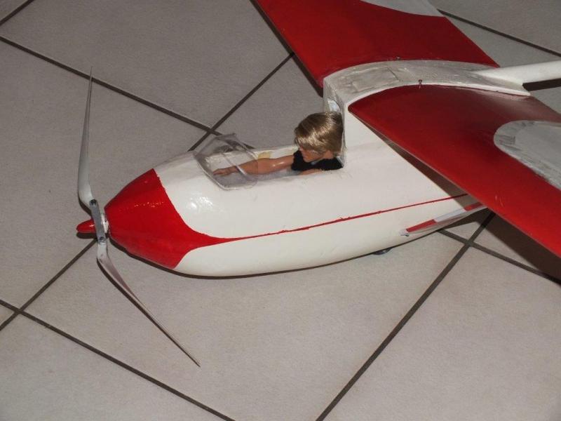

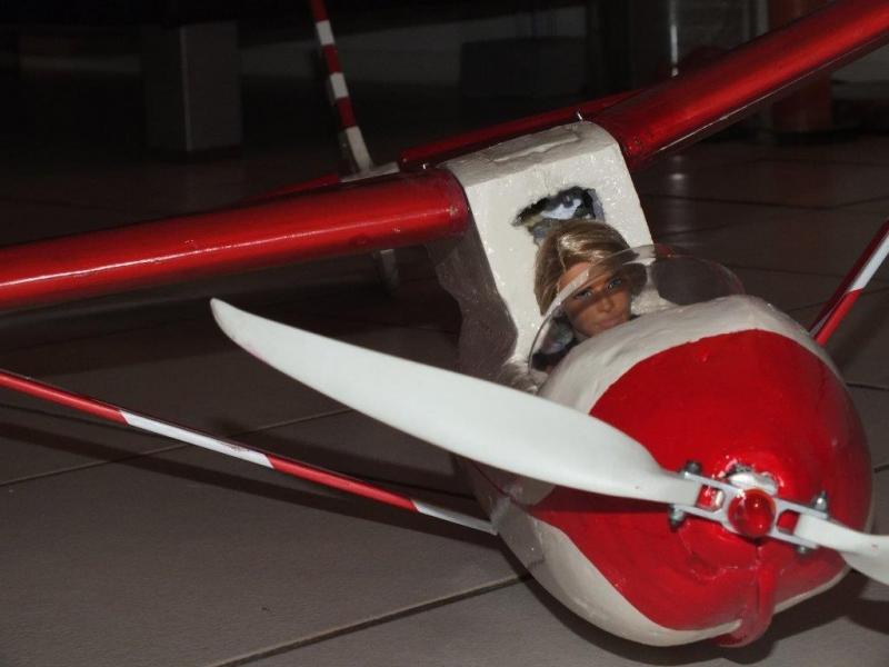

Inmiddels hebben we niet stilgezeten en heb ik een paar aanpassingen gedaan. Vooral het stabilo stond mij niet aan. Verder de kwast ter hand genomen en mij zelf uitgeleefd :D
Alleen nog een MAIDEN regelen
