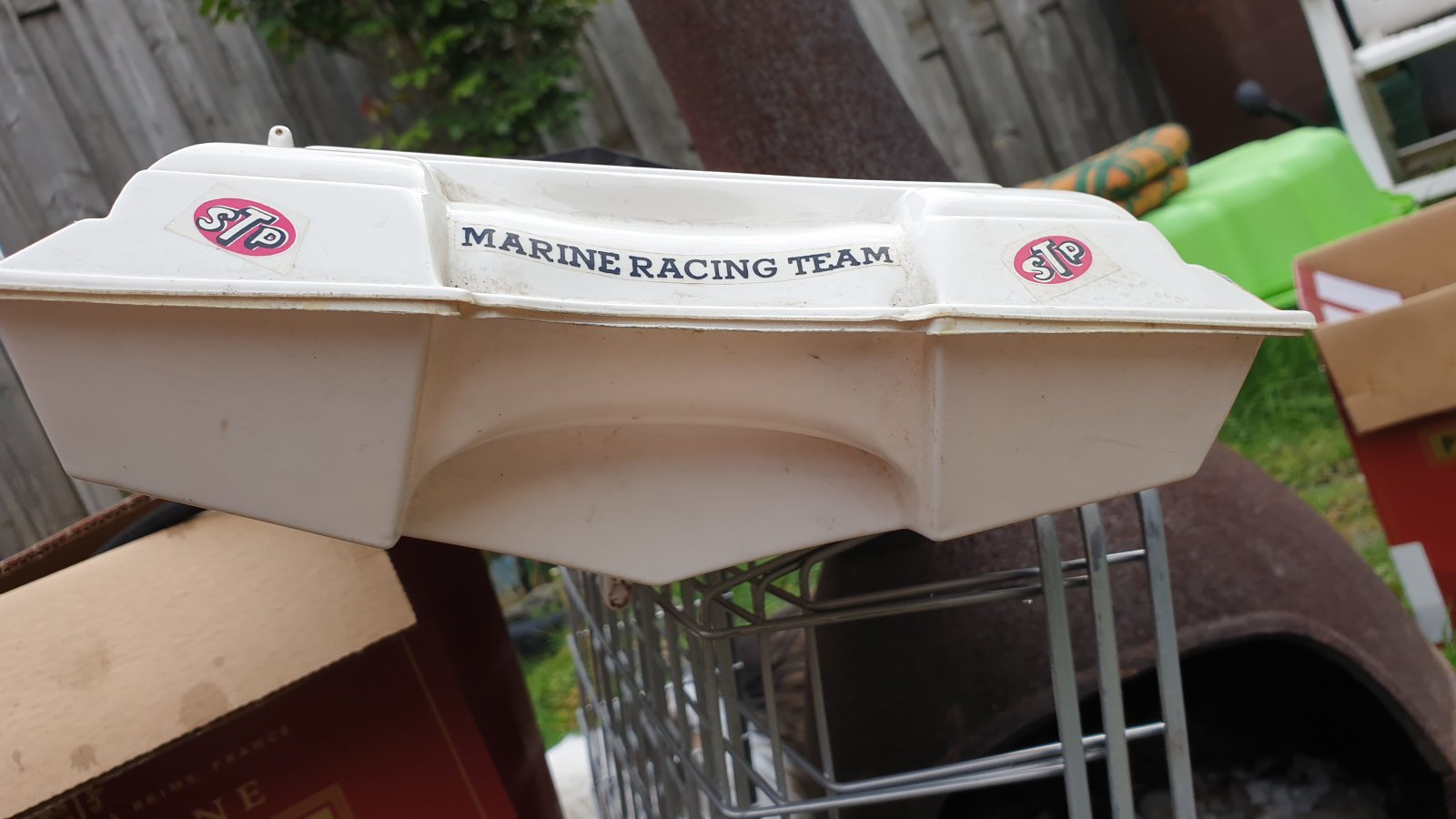

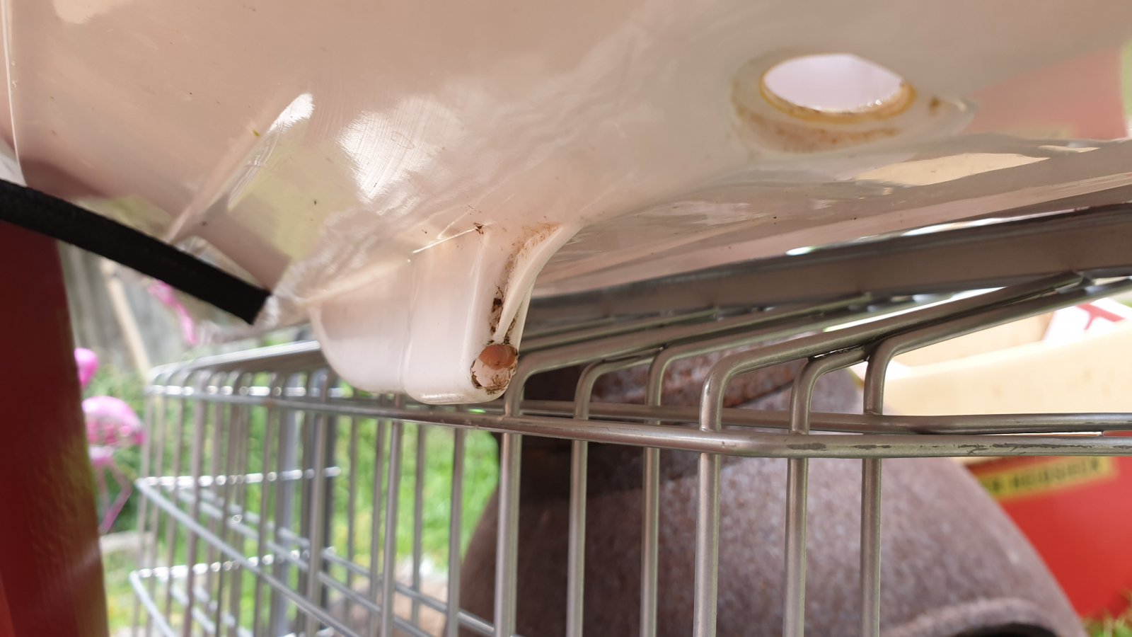

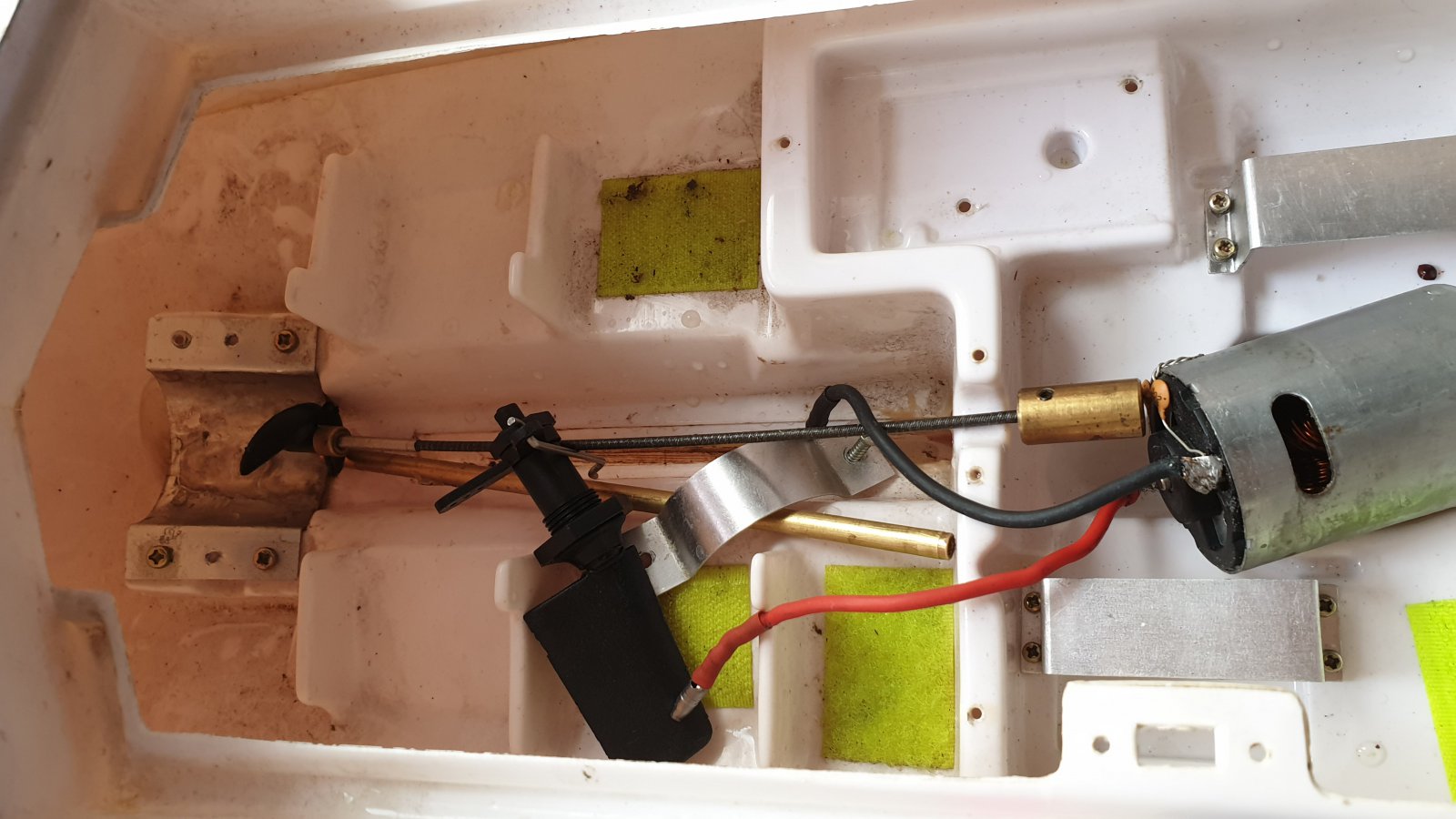

In een ander topic word ik erg goed geholpen door Jan en Eddy en dat bootje wordt zeker nog verder ontwikkeld maar ik heb nog een bijna identiek bootje waar ik mee wil experimenteren. Dit bootje moet sowieso al gerepareerd worden aan de bodem maar aangezien ik al een goed varend bootje heb mag dit wel langer duren en eens fout gaan. Op YT heb ik filmpjes gezien dat dit ding heel erg hard kan gaan en ik wil wel een poging maken. Ook hier is het leren en knutselen bijna belangrijker dan het varen. Ik lees veel over oppervlakte aandrijving waarbij de schroef zo'n 10% achter de boot zit. Naast het verstevigen van de spiegel, hoe kan ik dit het beste aanpakken en wat doe ik met de huidige kiel? Zijn er mensen die me op weg kunnen helpen?
Hallo sareno. Ik heb ook zo iets gehad. Ook om mee te knutselen, ik heb toen de bestaande kiel weg gehaald en met het plastic van de kiel de gaten die ontstonden dicht gemaakt. Ook het gat voor de roer. Daarna aan de binnen zijde ruimte gemaakt zodat er een vaste gelagerde as in kon. Dit betekend wel dat er aardig wat plastic aan de binnenzijde weg moest. Ik had er toen een 28mm brushless buitenloper in gezet op 3S lipo. Bootje had heel slecht bochten gedrag, dit had er veel mee te maken dat ik toen nog totaal niets wist van modelbouw. Door op YT te kijken werd ik iets wijzer. En uiteindelijk vaarde hij redelijk. Rechtuit liep hij best hard. Op een middag flipte hij om en zonk snel. Hij ligt daar nu nog. Het water is daar te diep en het is een vaargeul voor de beroepsvaart. Dus nooit de mogelijkheid gehad om hem naar boven te halen. Deze rompen moeten op het vlak flink verstevigd worden omdat het vlak zelf heel dun is. Succes. Ik kan/wil wel een gelagerde as voor je maken mocht je dat niet lukken. Ik heb thuis nog een aantal kleine lagertjes en buis liggen. Maak hem dan zo dat je hem zelf kunt inkorten voor je romp.
