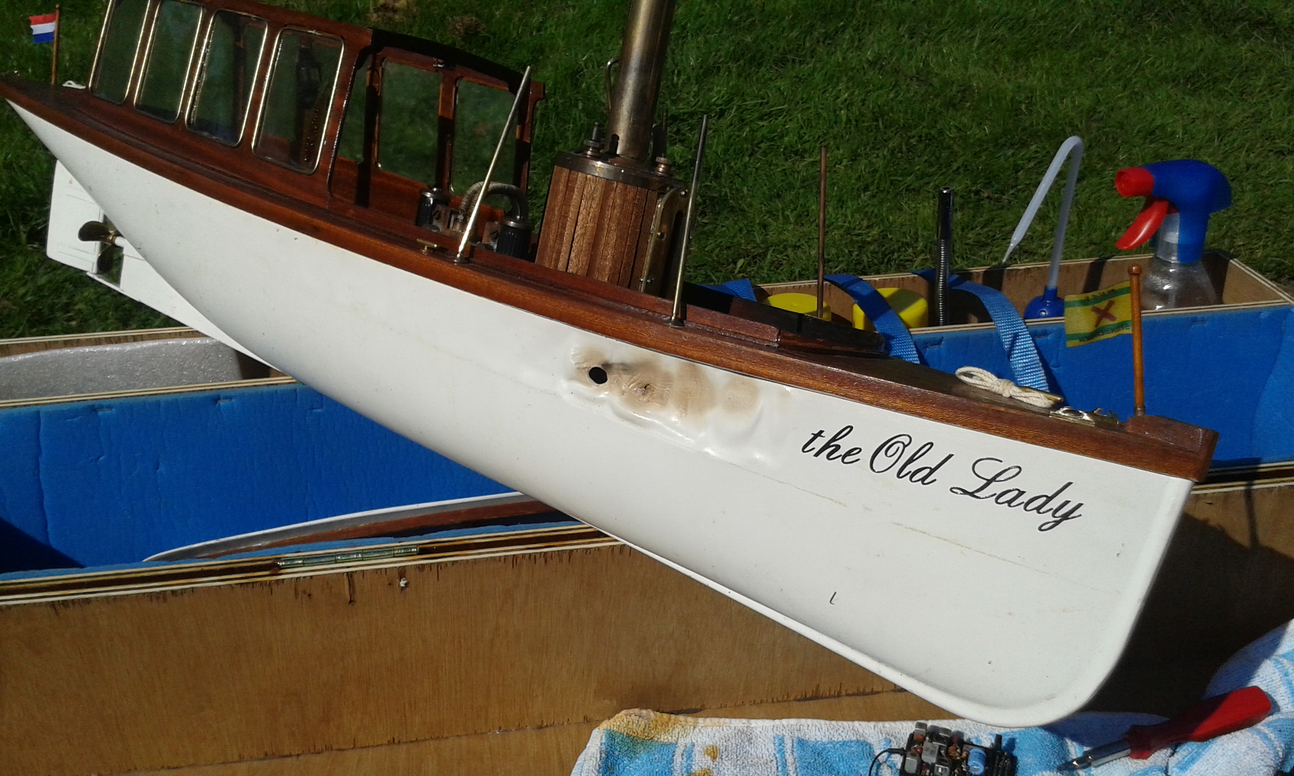

Er is behoorlijk wat schade en aan de Klico wil ik voorlopig nog niet denken.
Er moet een plan van herstel komen en wil ik - waar nodig via vragen te stellen – dit zal zowel op het herstel van de (kunststof) romp als op het stoomgebied (de mogelijke oorzaak in een lekkage van de gastank) zijn en deze ervaringen in dit draadje als een verslag hier delen.

Deze is inderdaad te weinig beschadigd en te mooi om niet te herstellen.
Mijn eerste gedacht, dek eraf , spanten er uit waar ze beschadigd zijn, langs de binnen zijde epoxy met doek ertegenaan zodat de gaten dicht zijn, buitenzijde plamuren en opnieuw schilderen, spantjes er opnieuw in ,dek er terug op, stoom er opnieuw in en volgend vaarseizoen opnieuw uitpakken met een prachtig model aan de waterkant.
Een lek aan de gastank zou ik straf vinden, vermoedelijk ga je het eerder moeten zoeken bij een slechte koppeling.
Maar ik was er niet bij en heb je prachtig schip nog niet live mogen bewonderen.
Mogelijk zit ik er dus recht naast met mijn gedachten.
Dit alles is mischien wel kort door de bocht geschreven maar al snel een winter werk.
Persoonlijk vind ik het model dit meer dan waard.
succes wat je beslissing ook is.
vgr Marc

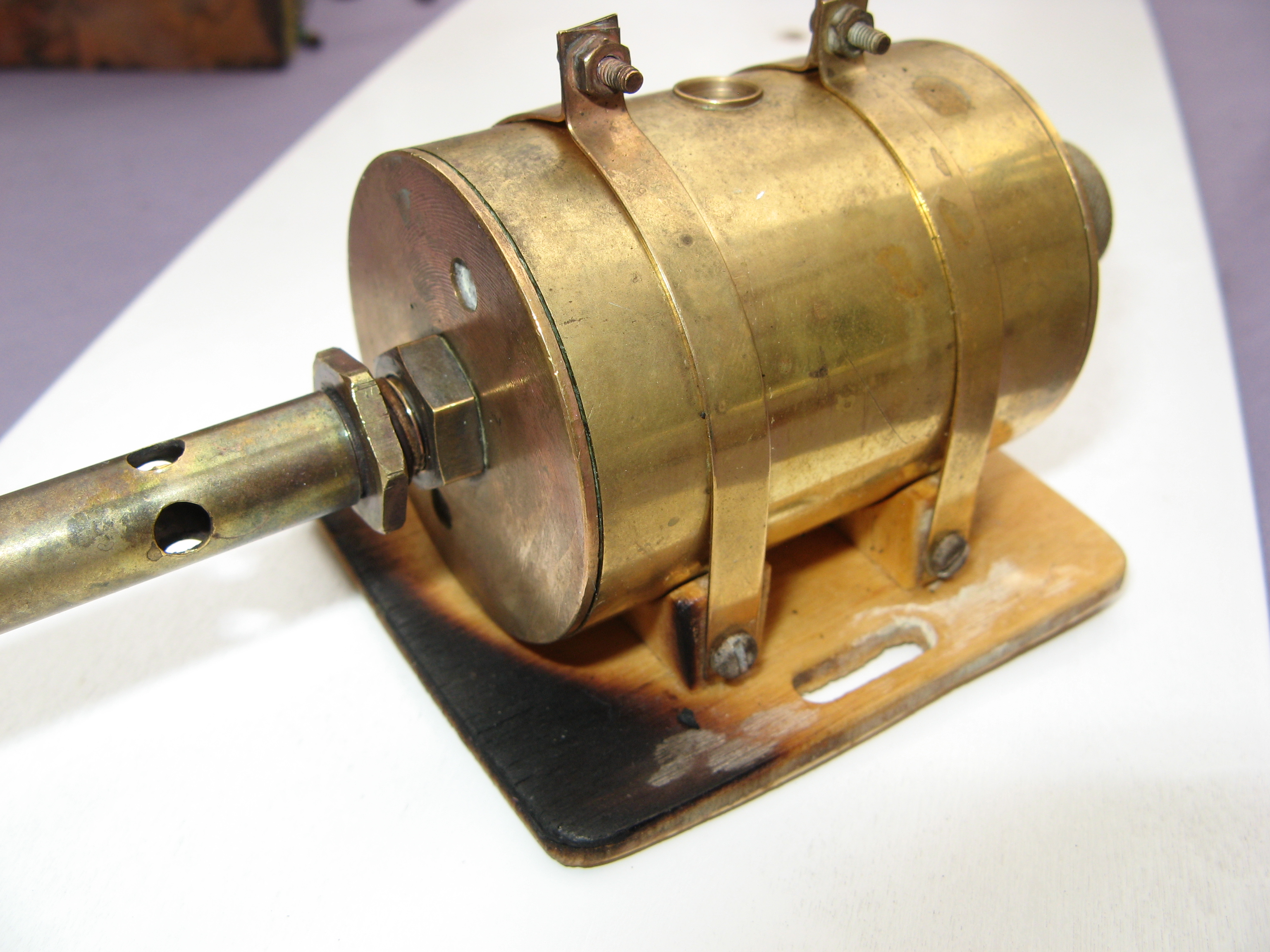

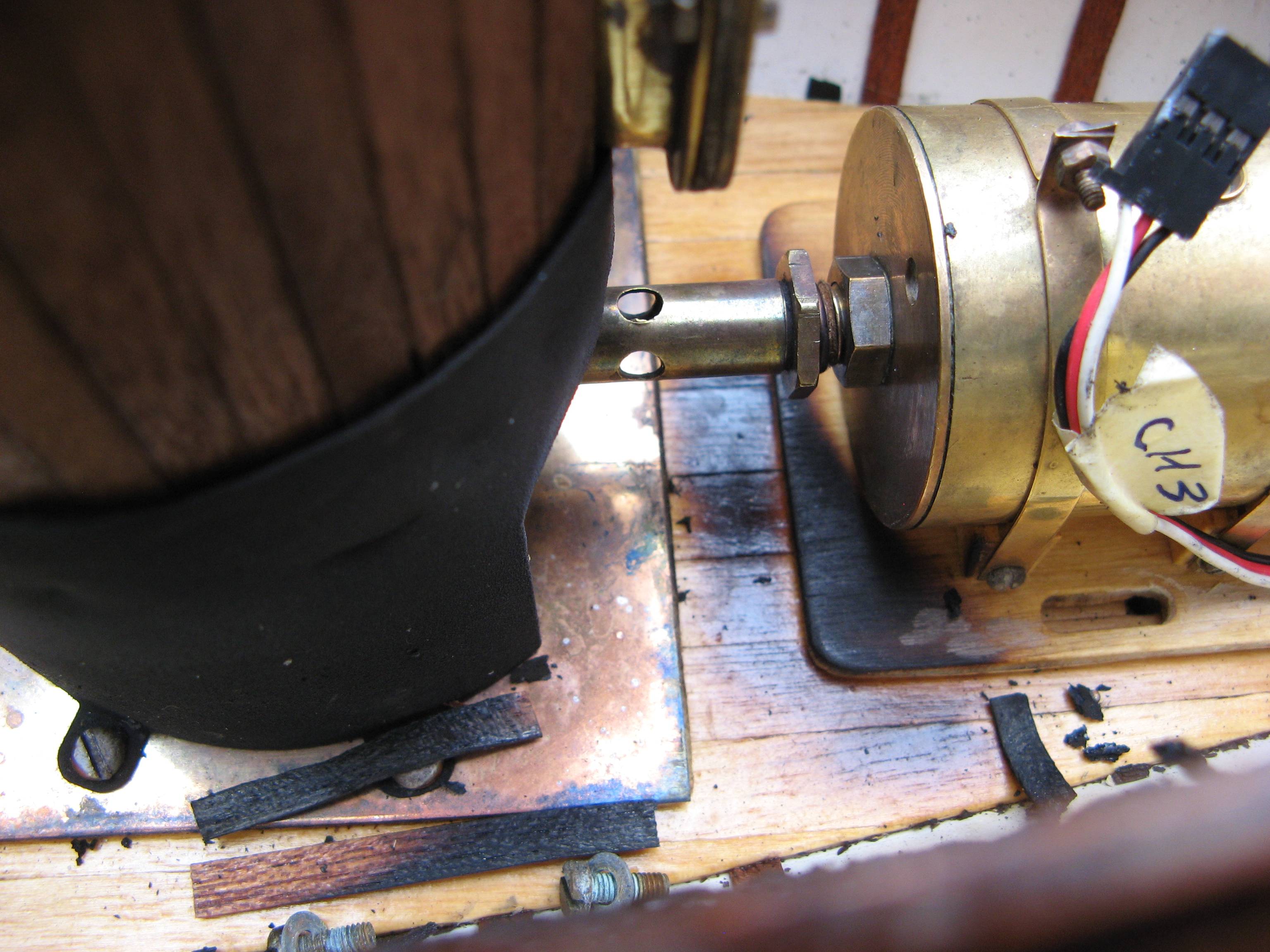

Ook tussen de ketel en de machine is duidelijk te zien waar de brand het hevigste was.
Heeft de lekkage van de tank het gas onder de ketel door geblazen en zodoende het onder schip in brand gezet?
Of is de gastoevoer van de brander uit zichzelf hoger gegaan (iets wat volgens mij helemaal niet uit zichzelf kan!) en is daarna door de oplopende temperatuur de tank gaan lekken?
