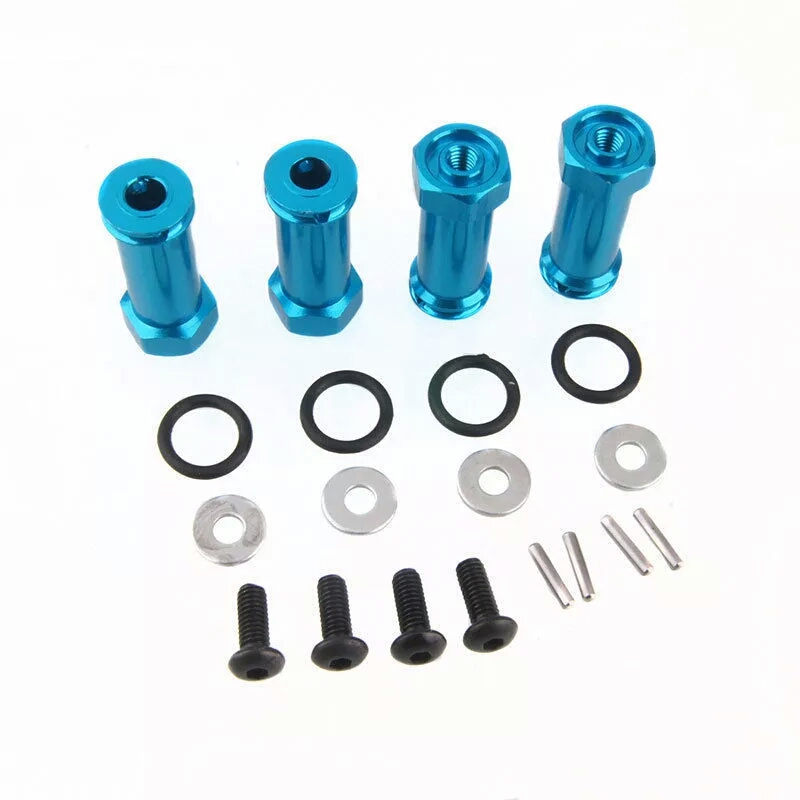

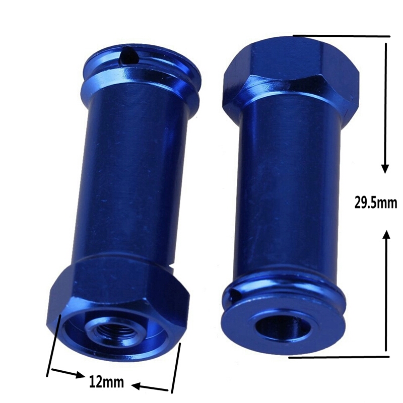

Aan de voorzijde moet ik aan beide zijde 10mm breder, dat zou nog lukken waarschijnlijk met wiel moet ik 14mm breder aan beide zijde. En denk dat asjes daarvoor te kort zijn. Mijn bedoeling is om zo veel mogelijk copy van de originele auto te maken. En die heeft offset velgen met diepe wangen (BBS),
