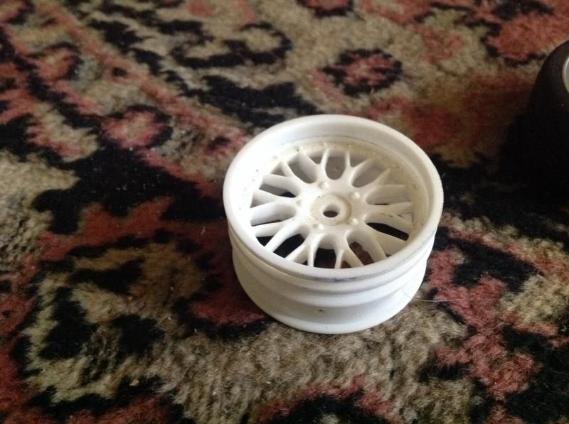

We nemen even een oude velg bijv. deze
je zaagt het laatste randje er af van de achterkant
je schuurt de plastic velg een beetje op voor de lijm rand
zo ziet de gezaagde velg er uit zonder de laatste rand smal dus
de achterkant deze schuur je glad voor het mooie
even proef passen en lijmen maar
zo ziet die er dan uit na spuiten
